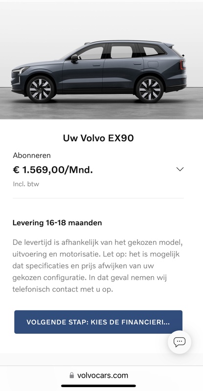

  • Texie
  • Laatst online: 13-01 10:25
Afbeeldingslocatie: https://tweakers.net/i/0wzB0H_wiKuZyPFqMEguASmpEzU=/x800/filters:strip_icc():strip_exif()/f/image/Qdl2cLsTzQRwSoI3LzAlaVWc.jpg?f=fotoalbum_large
Wat een koopje. Levering is wel wat lang 🥴😂

Texie schreef op woensdag 9 november 2022 @ 19:35:
Pffff vanaf 102k… mooie bak zonder twijfel, maar beetje duur als je het mij vraagt..
Die nieuwe Polestar (3 dacht ik) is ook zo schreeuwend duur... Onbetaalbaar voor velen.
De ‘oude’ XC90 kostte met opties ook een dikke 100.000.
