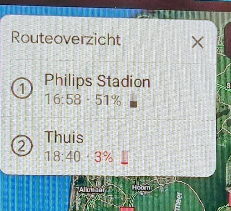

Heb vanmorgen voor de eerste keer na de 2.3 update tot 100% geladen en de inschatting van RA lijkt iets positiever: 330km waar ik de laatste weken echt in de 240-280km range bleef hangen. Met een gemiddeld verbruik van 21.5kWh overigens (de boel is ergens een keer gereset denk ik want ik kom daar zelf nooit aan.
Afbeeldingslocatie: https://tweakers.net/i/By2hHGnYgz8-q6PndME7nghb1Kc=/800x/filters:strip_icc():strip_exif()/f/image/ELQdLMUFByJEABJoRnNhHgao.jpg?f=fotoalbum_large
Afbeeldingslocatie: https://tweakers.net/i/UdxrlGG_GFB5LVFiK23i1khLiDo=/800x/filters:strip_icc():strip_exif()/f/image/ztv1u6THzPP9RCNlfges2kwF.jpg?f=fotoalbum_large
Afbeeldingslocatie: https://tweakers.net/i/ki4Y2tZN5Ri9zB_gjVn7TEq8-Ak=/full-fit-in/4920x3264/filters:max_bytes(3145728):no_upscale():strip_icc():fill(white):strip_exif()/f/image/E1YrHGmsqLan4WNyOEqfrMIw.jpg?f=user_large
Nog wel een bug die er helaas nog steeds in zit, namelijk dat in het hoofdscherm de bestemming in beeld blijft, ook al is de navigatie niet 'actief'. Klikken op het kruisje doet ook niks terwijl het normaal de boel afsluit en de bestemming niet in beeld ziet. Als je op die tegen klikt en dus daadwerkelijk in Maps komt, is er ook geen navigatie actief.

Juancho schreef op zaterdag 17 september 2022 @ 15:34:
Als je ‘stop navigatie’ roept is die bestemming weg uit de balk.
En je hebt de Verbruiksassistent niet aan staan, anders zou dat grijze balkje blauw zijn. Scheelt bij mij 10 of 20 km in de range voorspelling.

Mga1600 schreef op zaterdag 17 september 2022 @ 15:44:
Dat is een workaround, een alternatief. De bug blijft natuurlijk, heb het al een paar keer gemeld maar ze hebben het helaas niet meegenomen als fix in de 2.3 update. Net zoals een andere bug trouwens, dat de muziek heel vaak niet meer automatisch aan gaat als je afspeelt. Dat was voorheen wel zo (buiten de eerste maanden om).

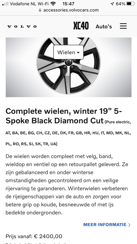

  • Mga1600
  • Registratie: Juni 2020
  • Laatst online: 02-07 09:12
Begin januari volgend jaar wordt mijn nieuwe C40 Ultimate Twin afgeleverd (op all- season banden).
Bij mijn huidige XC40P8 heb ik een afzonderlijke set 19” winterwielen (origineel Volvo velgen met Nokian banden) die ik maar een paar duizend km gebruikt heb gedurende 1 “winter” in NL en ‘ straks ‘ dus helemaal niet meer…...
De velgen en banden zijn als nieuw! Is er iemand geïnteresseerd deze set over te nemen?
De nieuwwaarde is 2400 euro. Bij interesse: doe een bod!
Afbeeldingslocatie: https://tweakers.net/i/60mk6E5hbEfJ9bGgLbUxiu-sGqw=/x800/filters:strip_exif()/f/image/0PWBeMF9K1DnJ1dvu5NvdnQB.png?f=fotoalbum_large
