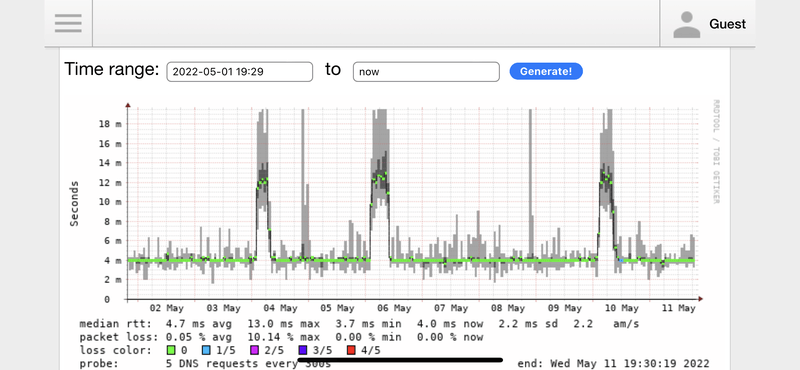

  • ernstoud
  • Laatst online: 22:37
ernstoud
nero355 schreef op dinsdag 10 mei 2022 @ 16:07:
Hoe druk het is op jouw netwerkgedeelte gok ik, want mijn Raspberry Pi 3B achter Genexis 7840 + USG 3P doet het beter :
pi@unipi:~ $ ping pantheon-systems.map.fastly.net
PING pantheon-systems.map.fastly.net (151.101.38.133) 56(84) bytes of data.
64 bytes from 151.101.38.133: icmp_seq=1 ttl=59 time=3.26 ms
64 bytes from 151.101.38.133: icmp_seq=2 ttl=59 time=6.17 ms
64 bytes from 151.101.38.133: icmp_seq=3 ttl=59 time=3.03 ms
64 bytes from 151.101.38.133: icmp_seq=4 ttl=59 time=3.02 ms
64 bytes from 151.101.38.133: icmp_seq=5 ttl=59 time=3.07 ms
64 bytes from 151.101.38.133: icmp_seq=6 ttl=59 time=2.95 ms
64 bytes from 151.101.38.133: icmp_seq=7 ttl=59 time=2.98 ms
64 bytes from 151.101.38.133: icmp_seq=8 ttl=59 time=3.04 ms
64 bytes from 151.101.38.133: icmp_seq=9 ttl=59 time=2.93 ms
64 bytes from 151.101.38.133: icmp_seq=10 ttl=59 time=3.04 ms
64 bytes from 151.101.38.133: icmp_seq=11 ttl=59 time=3.03 ms
64 bytes from 151.101.38.133: icmp_seq=12 ttl=59 time=3.04 ms
64 bytes from 151.101.38.133: icmp_seq=13 ttl=59 time=3.03 ms
64 bytes from 151.101.38.133: icmp_seq=14 ttl=59 time=2.99 ms
>:) 8) :+
Ik heb net ook nog rechtstreeks op de Platinum via SSH een “ping -I vlan100 151.101.38.133” gedaan; ook 5 ms. Dus de Windows PC geeft geen vertraging. Druk hier in het buitengebied kan ik me overdag niet zo voorstellen. Ik heb wel eens 2-3 ms. naar Google gehad, maar is al tijden ook 5 ms.
Doe ik een traceroute is de eerste hop al 5 ms. dus het zit gewoon in caiw.net.
RIPE Atlas probe: 1005104

  • lier
  • Laatst online: 23:57
lier
MikroTik nerd
Welliswaar op Delta netwerk, maar heel herkenbaar wat jullie zeggen:
Afbeeldingslocatie: https://tweakers.net/i/3wrMGYhwtsQbe8Hshvi0mbptjHA=/800x/filters:strip_icc():strip_exif()/f/image/3ZpicP4EwFHDFwqiaGMwwLJA.jpg?f=fotoalbum_large
Eerst het probleem, dan de oplossing
  • ernstoud
ernstoud
lier schreef op woensdag 11 mei 2022 @ 12:02:
Inderdaad precies hetzelfde, inclusief de lagere latency na de “storing”. Leuk voor thuiswerkers die wegvallende verbindingen…

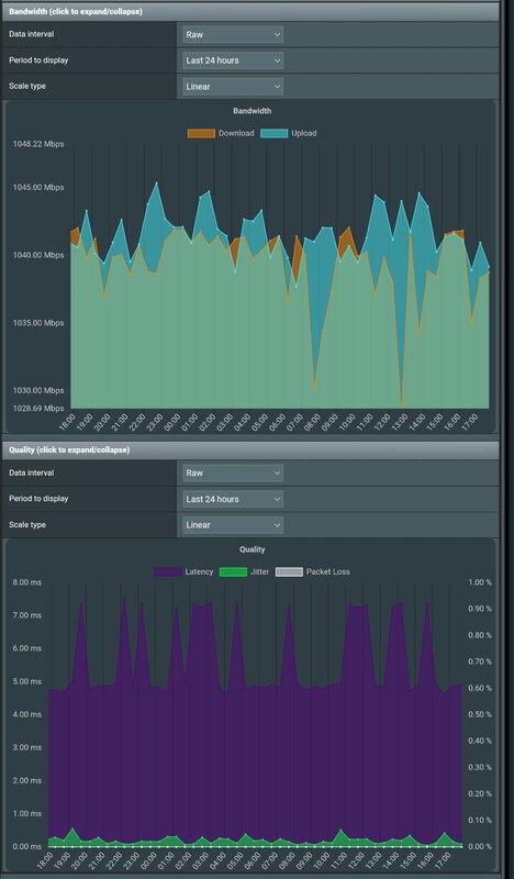

Inmiddels nu een 'tijdje' op de Nokia xs-010x-q en tot op heden nog geen problemen.
Speedtests en latency blijven eenzelfde patroon houden en op de kleine variaties na per test acht ik dit als stabiel.

  • ernstoud
ernstoud
miniterror schreef op zaterdag 21 mei 2022 @ 18:53:
Ping naar 1.1.1.1, elke minuut doet deze een test van 45 seconden, als ik hem langer zet dan gaat die minuten skippen, ik denk door de verwerking van de resultaten op de achtergrond.
Ziet er vrijwel identiek uit aan dat wat ik ook zie. Een upload die wat meer fluctueert en latency rond de 5 ms.
Die Nokia lijkt dus prima. Ben wel benieuwd hoe dat op een 8 Gbps lijn gaat zijn.
  • miniterror
  • Laatst online: 11-11 11:50
ernstoud schreef op zaterdag 21 mei 2022 @ 19:27:
Merkte de vorige keer ook dat je dit zei volgens mij is het omgedraaid, de download fluctueert meer dan de upload.
De dips naar beneden naar de 1030 is de download lijn, niet de upload.
Al met al ben ik content met deze resultaten.
Misschien dat ik ooit nog eens ga testen of die jitter door mijn oude cat5e kabel komt of niet maar in dagelijks gebruik merk ik geen eigenaardigheden.
Snelheden tot 8Gbit kan ik niet testen, mijn router heeft alleen een 2.5Gbit port, zie ook in de router dat deze netjes een 2.5Gbit link heeft met de Nokia.
Daarbij is mijn hele LAN momenteel 1Gbit, zou dus pure onzin zijn voor mij om meer te betalen dan 1Gbit.
Mocht Caiway willen testen dan zal de Speedtest direct vanaf de router wel laten zien of dit goed gaat of niet (mits de hardware van de router dat aan kan) maar ik zal daar zelf weinig toegevoegde waar van hebben.
