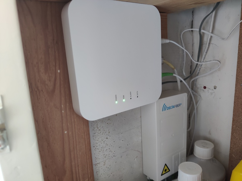

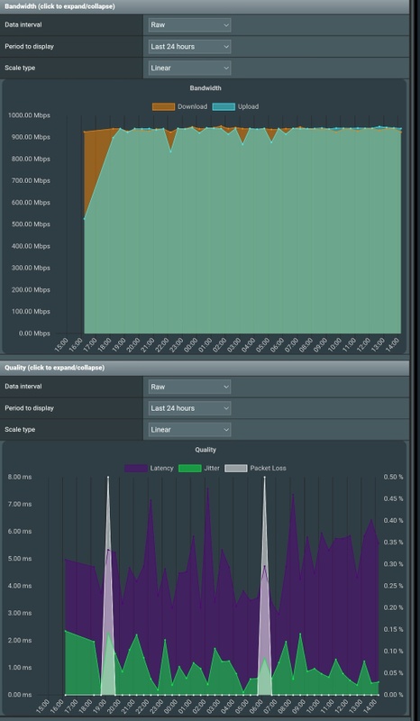

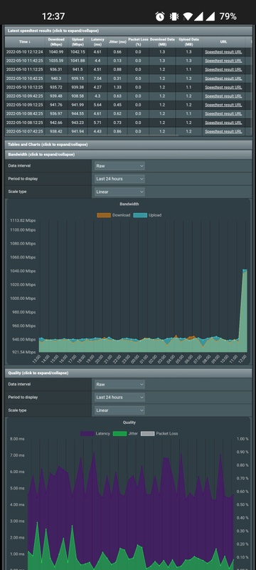

w1mm13 schreef op donderdag 5 mei 2022 @ 14:09:
Misschien de mensen in de pilot de volle 8 Gbit tot hun beschikking geven, dan kan er echt getest worden >:)
Dat kan mijn LAN kant toch niet aan :'(
Mijn hele LAN bestaat nog uit 1Gbit op de link tussen mijn 2 Asus AX86U's na, die zijn aan elkaar gekoppeld met hun 2.5Gbit poorten.
Had de glas initieel wel op de 2.5Gbit aangesloten maar verwacht een shaping policy gezien ik niet veel verder dan 1gbit kwam.
Gezien ik nu toch post, tot op heden gaat het goed.
Geen rare dingen gezien binnen het LAN, de latency spikes die ik met de Genexis duidelijk kon waarnemen zijn er dus nog niet.
Vanochtend ook even de speedtest server veranderd naar I3D server, geeft een nog mooiere lijn dan de KPN server deed.
De Nokia 010 lijkt zich dus goed te houden en een daadwerkelijke oplossing te zijn.
Kastje word wel erg warm maar goed, hoef hem niet continue aan te raken.
Afbeeldingslocatie: https://tweakers.net/i/MabZGssVpxQxs4oqLGUzZHSLu8s=/x800/filters:strip_icc():strip_exif()/f/image/11Js7yVTxQqOPbyYRo6ryQ71.jpg?f=fotoalbum_large

miniterror schreef op donderdag 5 mei 2022 @ 14:14:
Ik moet mijn core switch en firewall vervangen, wellicht dan een idee voor me om naar iets te gaan wat 10 Gb support.

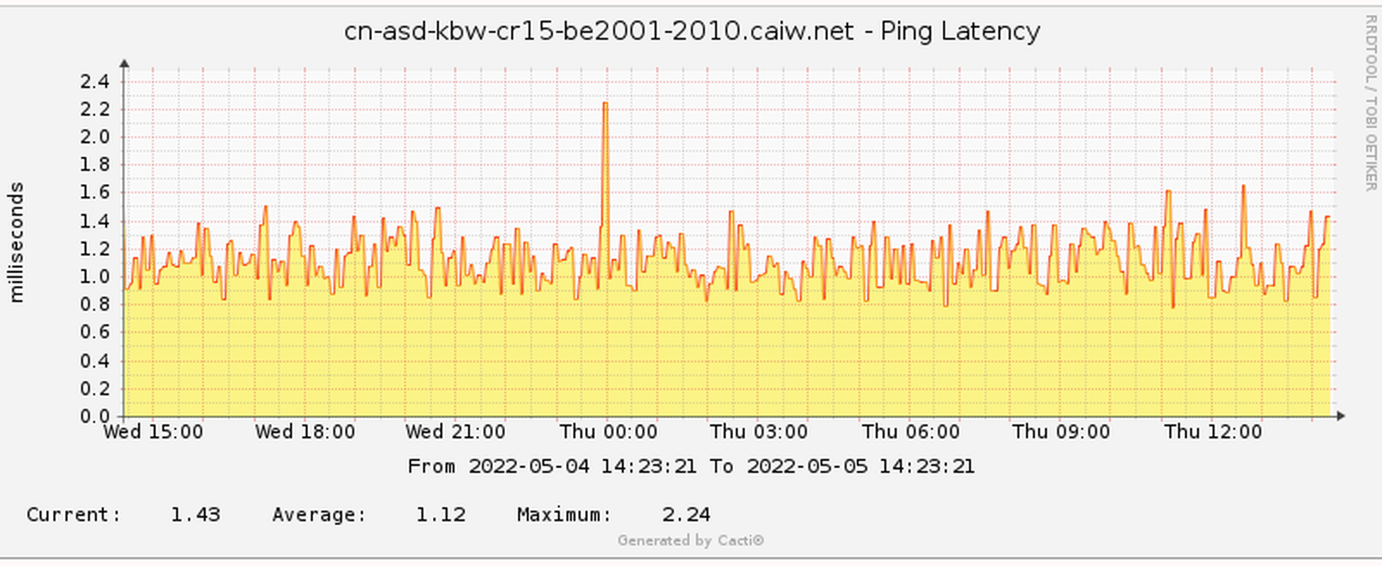

Waar maak jij je graphs mee, ik gebruik cacti
Afbeeldingslocatie: https://tweakers.net/i/wgTozMgOagcin5fSrvXqA4UvP0o=/full-fit-in/4000x4000/filters:no_upscale():fill(white):strip_exif()/f/image/ytVJVpKTl2qwTsx9ZGUZK88L.png?f=user_large

w1mm13 schreef op donderdag 5 mei 2022 @ 14:24:
Ik draai Rmerlin op mijn Asus units.
Door die firmware kan je extra scripts activeren gemaakt door community members op het forum waar Rmerlin zijn thuisbasis is.
Een van die scriptjes is deze speedtest met een webgui gekoppeld die deze grafieken weergeeft.
Heb daar zelf dus niets speciaals voor draaien, als dat wel zou moeten zou ik waarschijnlijk een PRTG servertje opzetten op mijn homeservertje.
Gratis tot 100 sensors geloof ik, voor mijn prive doeleinden zou dat meer dan genoeg zijn O+

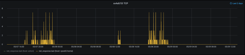

Laatste update voor even denk ik, tenzij zich problemen gaan voordoen.
Nog geen rare dingen gezien op de verbinding of gemerkt in het dagelijkse gebruik.
Voor mij is deze setup dus meer dan 36 uur stabiel, setup is een eigen 50cm glaskabeltje op Amazon gekocht, deze gaat in de Nokia 010 waar mijn Asus aan gekoppeld zit.
Afbeeldingslocatie: https://tweakers.net/i/FaRIQKONVTyun7ec0EXcVod76IU=/x800/filters:strip_icc():strip_exif()/f/image/LjkdYNXRmIt9MmMeJCclGoaI.jpg?f=fotoalbum_large

Zie foto, beetje onnodig om daar een lange kabel te gebruiken.
Afbeeldingslocatie: https://tweakers.net/i/-GqxhFn1ooI0--oNKLCmC3DnTyg=/800x/filters:strip_icc():strip_exif()/f/image/zI7swv3TNdXMWyQHKBOxK7ov.jpg?f=fotoalbum_large
Kabel die bij de 010 zit is onderstaande.
Doosje is ook groter dan het doosje van mvdnes zijn leen unit, heb die inmiddels al terug gebracht dus kan daar geen vergelijkende foto van maken.
Afbeeldingslocatie: https://tweakers.net/i/27Z3kJxG09BtR5zctcsqpTdTd2A=/800x/filters:strip_icc():strip_exif()/f/image/SvBXuQVad57wO0me0JZKD50p.jpg?f=fotoalbum_large

Nieuwe stekkertjes eraan vast, nu netjes 1gbps linksnelheid.
Down haal ik ongeveer 930mbps, up 300. Ik ga iedere 10 minuten een speedtest doen zodat ik later even goed kan kijken hoe de verbinding draait. Tot nu toe succes.

Sorry, ik had een foto bijgevoegd maar ik denk dat ik iets fout heb gedaan.
Poging 2:
Afbeeldingslocatie: https://tweakers.net/i/uLbqya9Bz0bmxFYLJfoIFa5b9TQ=/800x/filters:strip_exif()/f/image/7YD9QVkbsgJpPnm8usIw057x.png?f=fotoalbum_large
Je ziet dat de download en upload snelheid echt heel erg variëren, en de upload snelheid ligt sowieso 600mbit lager dan dat 'ie hoort te zijn, maar de ping is al de hele avond super stabiel. Heb gisteren wat potjes Valorant gespeeld en ben net zo slecht als gewoonlijk dus ik heb tot nu toe nog niets gemerkt qua packet loss oid.
Mocht ik hier ineens last van krijgen dan hoor je me wel hoor ;)

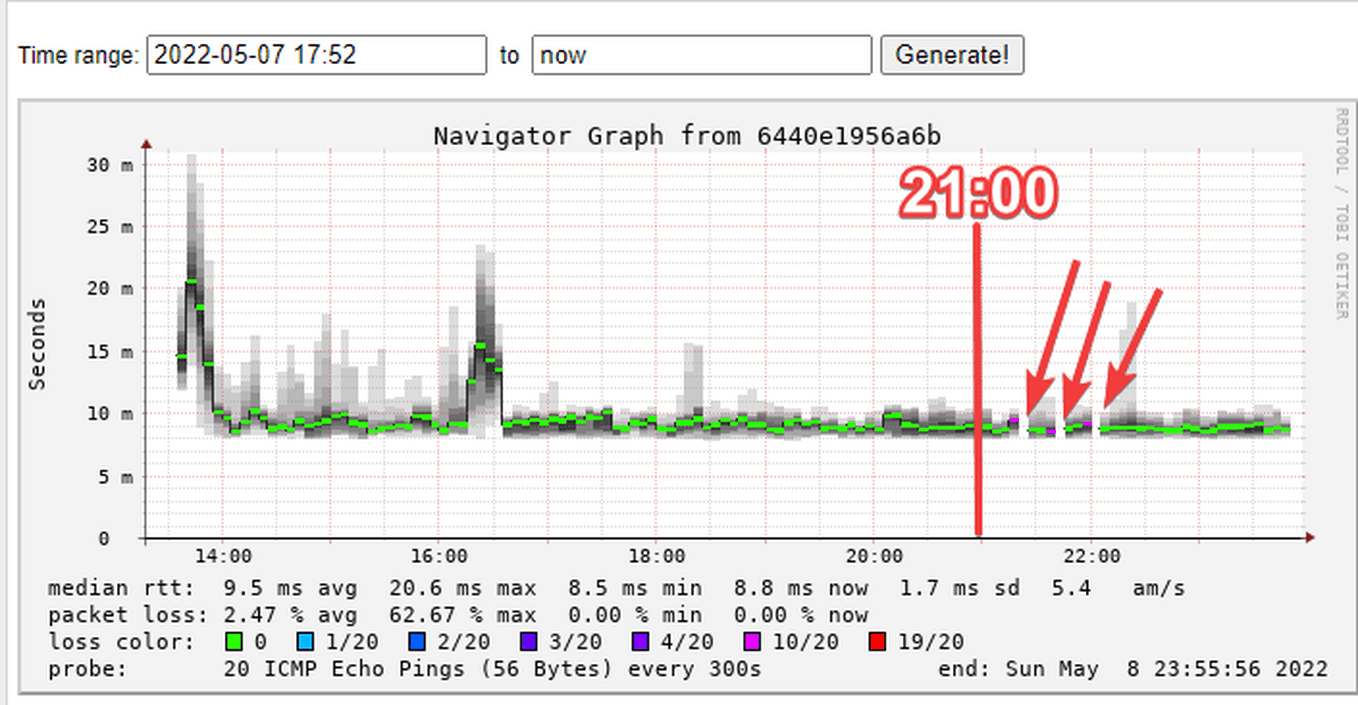

Oké, dus even naar wat grafiekjes zitten kijken:
Afbeeldingslocatie: https://tweakers.net/i/X7PNATnuNniUnLE_J3_T-BReKT8=/full-fit-in/4000x4000/filters:no_upscale():fill(white):strip_exif()/f/image/i6UOtLU6CSUmeOI0CqxgKS2m.png?f=user_large
De paarse blokjes is packet loss van 50%, waarbij dus 10 van de 20 ICMP pakketten niet aankomen. De witte gaten is gewoon 100% packet loss.
Komt echt precies overeen met F1. Kan natuurlijk toeval zijn maar het is wel interessant om te zien dat op een moment waarbij iedereen Viaplay opstart mijn internetverbinding op z'n smoel gaat.

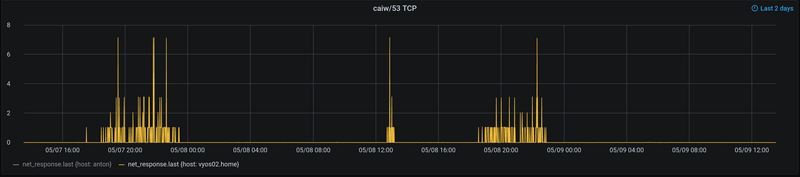

Waarschijnlijk geen toeval :(. Ik heb hier ook een tijdje last van (zie iTeV in "[Caiway Glasvezel] Ervaringen & Discussie - Deel 2"). Tevens: DIe gaten in je grafiek zijn _mogelijk_ gerelateerd aan DNS verzoeken die timeouten rond die periode. Is je "target" in dat grafiek toevallig een hostname i.p.v. IP-Adres? (ik zie hetzelfde gedrag namelijk als ik grafieken rond die periode erbij haal voor "targets" met hostname i.p.v. ip-adres)
Afbeeldingslocatie: https://tweakers.net/i/eSo5ZO-leDjwrl0cMxdtADaaDXE=/800x/filters:strip_exif()/f/image/xPVaiOpWgtkn1sJhNTUxuqYO.png?f=fotoalbum_large
Verder: Het valt me op dat ICMP gedurende die periode "OK" is (als je pingt naar IP-Adressen i.p.v. hostname that is :P), maar TCP & UDP gaat gewoon helemaal stoek. Zie ook volgende graphs voor TCP conns. naar diverse nameservers (CF, CAIW & XS4ALL)
Afbeeldingslocatie: https://tweakers.net/i/4JUaEf6bOWRpP0HAZOUOliU8Fl8=/800x/filters:strip_exif()/f/image/2smb83VaoHtqcpEVo2wX60Ym.png?f=fotoalbum_large
Afbeeldingslocatie: https://tweakers.net/i/Kh0Pc_Z0_HbjAyHDE6t9ltsytYs=/800x/filters:strip_exif()/f/image/TqHEliE0snLKmmQu2pgmsQko.png?f=fotoalbum_large
Afbeeldingslocatie: https://tweakers.net/i/n3F8qj97kFKt4oF5wrOcjc5IBr0=/800x/filters:strip_exif()/f/image/esfTNqSmbu4wk1frkBIxkqyp.png?f=fotoalbum_large
Verder een ping naar een host over een UDP tunnel (wireguard):
Afbeeldingslocatie: https://tweakers.net/i/CuDefMRPKwU4a2DiiNR4AmhQkwI=/800x/filters:strip_exif()/f/image/3Pqo92OJUQBVRm7w2RhJYzmR.png?f=fotoalbum_large
Ik zal vandaag iig ook een hoop tijd gaan besteden aan de telefoon bij Delta/Caiway (wellicht handig als ik om een e-mail adres vraag waar ik mijn bevindingen heen kan mailen i.p.v. alles uit te leggen aan de persoon die opneemt :P).
Ik ben iig "blij" dat er iemand dezelfde issues ervaart. Riekt toch wel een beetje als een issue aan de kant van Caiway/delta zo...

  • miniterror
  • Laatst online: 11-11 11:50
Kleine update omtrent de Nokia 010.
Alles nog steeds stabiel, geen eigenaardigheden gemerkt sinds die aangesloten zit.
Speedtest ziet er mooi stabiel uit en wget vanaf mijn server naar Hetzner blijft mooi op volle speed downloaden.
Ik weet niet of de techneuten aan hun kant nog dingen controleren mbt glaswaardes en dergelijke maar als gebruiker zou ik zeggen dat de 010 een succes is mbt eigen apparatuur.

miniterror schreef op dinsdag 10 mei 2022 @ 08:56:
Inderdaad heel mooi strak. Kun je van de download/upload grafiek de ondergrens instellen? Bijvoorbeeld 700? Dan zie je de stabiliteit nog beter, zo van 0 tot 1000 vallen de details weg.
Heeft Caiway je voorzien van een mogelijkheid feedback te geven? Want dat zou ik zeker doen. Is toch de bedoeling bij een pilot.

ernstoud schreef op dinsdag 10 mei 2022 @ 10:11:
Wat is er dan zo anders via een VPN vraag ik me af. Het is toch gewoon TCP verkeer. Bijzonder.
Meestal is een VPN UDP verkeer wat de ISP ziet, mist hij zelf geen aanpassingen heeft gedaan aan de config van de VPN.
  • miniterror
ernstoud schreef op dinsdag 10 mei 2022 @ 10:14:
Inzoomen is mogelijk, zie onderstaande afbeelding.
Geen verdere afspraken, de techneut zou nog met zijn manager overleggen of er specifieke info nodig was en mij dan eventueel bellen.
Verder mocht ik alles posten hier mbt voortgang en ervaring gezien hij hier meeleest.
Edit: denk van de week even ombouwen naar een 2.5Gbit link tussen de Nokia en mijn Asus, kijken wat er dan gebeurd met de speedtesten.
Afbeeldingslocatie: https://tweakers.net/i/sRZkKFNsup1CGJz90pSvoWk-byc=/x800/filters:strip_icc():strip_exif()/f/image/34rgO1hsM84eiRrEVkRfropw.jpg?f=fotoalbum_large
[ Voor 5% gewijzigd door miniterror op 10-05-2022 11:12 ]
  • miniterror
Dit is een speedtest die elke half uur draait, om precies te zijn op minuut 12 en minuut 42 in het uur.
Speedtest word uitgevoerd naar de I3D server in Rotterdam.
Ping monitoring heb ik niet aan staan, kan ik volgens mij wel activeren maar ik vind de speedtest iets mooier zodat ik echt de snelheid zie en eventuele packetloss op dat moment.
Edit: ping monitor naar 1.1.1.1 ingesteld.
[ Voor 4% gewijzigd door miniterror op 10-05-2022 11:11 ]
