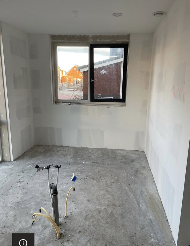

• Dronium
Bteq schreef op vrijdag 25 maart 2022 @ 19:20:
Thanks voor de tip! Neem ik allemaal mee haha. En handig om een afsluitdeksel of iets te doen? Zal morgen eens door de bouwmarkt sjokken.
Heb nu nog een punt waar de buis boven het maaiveld uitkomt. Dat is afgedekt met zo'n rode dop, maar de eerste was na iets meer als een jaar al helemaal verweerd.
  • Toppe
Toppe
Oké ✅
Dronium schreef op vrijdag 25 maart 2022 @ 19:23:
Schroefdeksel nemen, iets duurder maar ideaal.
  • Toppe
Toppe
Oké ✅
Dronium schreef op vrijdag 25 maart 2022 @ 19:18:
Beetje afhankelijke van wat er doorheen moet maar je kunt ipv een maal een 90 graden bocht beter 2x een 45 graden bocht nemen. Ik heb mijn mantelbuis (70mm doorsnee) ook gelegd met 90 graden bochten, toen de kabels er door moesten konden we die dus weer op gaan graven want we kwamen de eerste bocht niet door. -O-
Je moet alleen een bocht er op zetten als je er niets boven zet en dan neem je een mof/spie die je in een mof/manchet zet. Die verlijm je niet dus kan je hem weer eenvoudig los halen :+
Die zelfde tactiek zou ik ook toepassen bij 45 graden bochten
Nou maar hopen dat ze goudkleurige PVC bochten hebben om in @Bteq zijn stijl te blijven :+

Vrijdag even kijkje kunnen nemen in ons huis. Ook was foto's gemaakt. Zit ze zouist terug te kijken met onze optielijst en aangeleverde requirements.
In de keuken zitten (nu nog?) wateraansluitingen die ik niet helemaal herken.
Situatie
Afbeeldingslocatie: https://tweakers.net/i/IDFcBF7ckSg4597EJVvNO0b1LtI=/x800/filters:strip_icc():strip_exif()/f/image/Gf8qgawwFilNcwIQrQTOuMj2.jpg?f=fotoalbum_large
Voor de vaatwasser had ik een beluchterkraan verwacht.
Afbeeldingslocatie: https://tweakers.net/i/yrx5f4lQGAPYMw6hHvvrdsWfUkY=/full-fit-in/4920x3264/filters:max_bytes(3145728):no_upscale():strip_icc():fill(white):strip_exif()/f/image/2NvlovJSKbdwxleDczqCrnQ1.jpg?f=user_large
Voor de waterleidingen voor de quooker had ik filterstopkraantjes verwacht.
Afbeeldingslocatie: https://tweakers.net/i/qSftOy3r9cj_wqDHGr34hPWHiT4=/full-fit-in/4920x3264/filters:max_bytes(3145728):no_upscale():strip_icc():fill(white):strip_exif()/f/image/BhOnUJZ9Bx1VIhyHr7S3e61c.jpg?f=user_large
Vraag:
Kwestie van erop schroeven, of vereist dit nog loodgieterswerk?
Wellicht gewoon de verkeerde terminologie gebruikt op de technische tekening?
Afbeeldingslocatie: https://tweakers.net/i/TJpfQLtxXOfXnx6vkAF09TGN0uM=/800x/filters:strip_exif()/f/image/TexbCLiK56qCfVnF7uTEqPgm.png?f=fotoalbum_large

SquareOne schreef op zondag 27 maart 2022 @ 13:49:
Situatie
Vraag:
Los van het type kraantje, heb daar zelf geen verstand van, is het een stuk netter opgeleverd i.t.t bij ons:
Afbeeldingslocatie: https://tweakers.net/i/8QJsQveZou0-hsiWmqFNJ-01wlc=/x800/filters:strip_icc():strip_exif()/f/image/AeaEGDsjuQj5eHdjHrzqV30Q.jpg?f=fotoalbum_large
Ik heb achteraf wel exact die jij post zelf geplaatst. Raar Y stuk eruit en een beluchtingkraan voor de vaatwasser en twee kleine kraantjes voor water en Quooker.
[ Voor 3% gewijzigd door Source90 op 27-03-2022 14:15 ]

Source90 schreef op zondag 27 maart 2022 @ 14:13:
Het is toch even “netjes” opgeleverd. Alleen jij krijgt een eiland. Daarom zitten er sprieten
