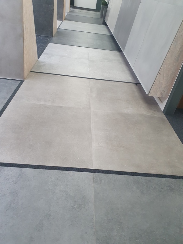

Ronald-K schreef op woensdag 9 februari 2022 @ 19:05:
Volgende week wordt onze nieuwbouwwoning opgeleverd. We dachten alles goed geregeld te hebben maar werden net gebeld dat onze keramische tegels die we maanden geleden al besteld hadden in de verkeerde kleur geleverd zijn. Wie weet waar er mooie keramische tegels uit voorraad verkocht worden. Het gaat om 60m2 en de 28e komt de tegelzetter (en aansluitend de keuken leverancier enz...
Iedereen bedankt voor de tips.
Vandaag een vergelijkbare tegel kunnen vinden die op voorraad was bij Intertegel in Dordrecht. Fijne zaak met goed advies en scherpe prijzen.

Balen, wij gaan op de begane grond 120 bij 120 cm tegels leggen en boven 80 bij 80cm. Voelt het ook niet van het koude af? :? Verwacht ook geen wonderen ofzo, maar als er wel verwarmd moet worden, hoop ik dat toch wel een beetje in de tegel te merken.
Afbeeldingslocatie: https://tweakers.net/i/Jgfx5o4IGhqtCQGNnx1fWzeMomg=/x800/filters:strip_icc():strip_exif()/f/image/QnqTBSt3hdYYRBWZwAvrYDC9.jpg?f=fotoalbum_large
Ben wel blij dat de tegel zelf "warmte" uitstraalt dan maar haha.

Wij hebben over de hele woning over drie verdiepingen dezelfde 60x60cm tegels gedaan. Inclusief toilet en badkamer. We zijn erg blij met de tegels en zouden niet anders willen.
Als de vloerverwarming niet bezig is kan het koud aanvoelen ja, maar dat is met andere vloertypes ook het geval, zeker als je het vergelijkt met de momenten dat de vloer wel verwarmt… heb mijn tado’s zo ingericht dat we met een warme vloer wakker worden en naar bed gaan maar overdag is het boven grotendeels uit :*) .

Thanks voor de info! Ga het over een tijdje ervaren. Misschien weet jij of iemand anders dit: Er is een opstookprotocol voor het nieuwbouwhuis waarvan wij 10 maart de sleutel krijgen en ook de verdere uitleg over dat protocol, maar tijdens het tegels leggen ga je dan weer van voor af aan beginnen (verwarmen tijdelijk onderbreken) vanwege het uitharden van het voegwerk? Of wat is handig/wijsheid?

Opstart protocol hoeft niet nog eens na het voegen.
