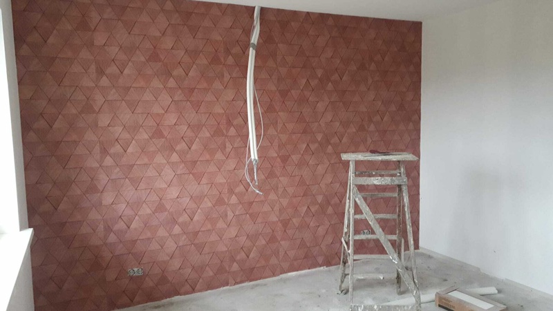

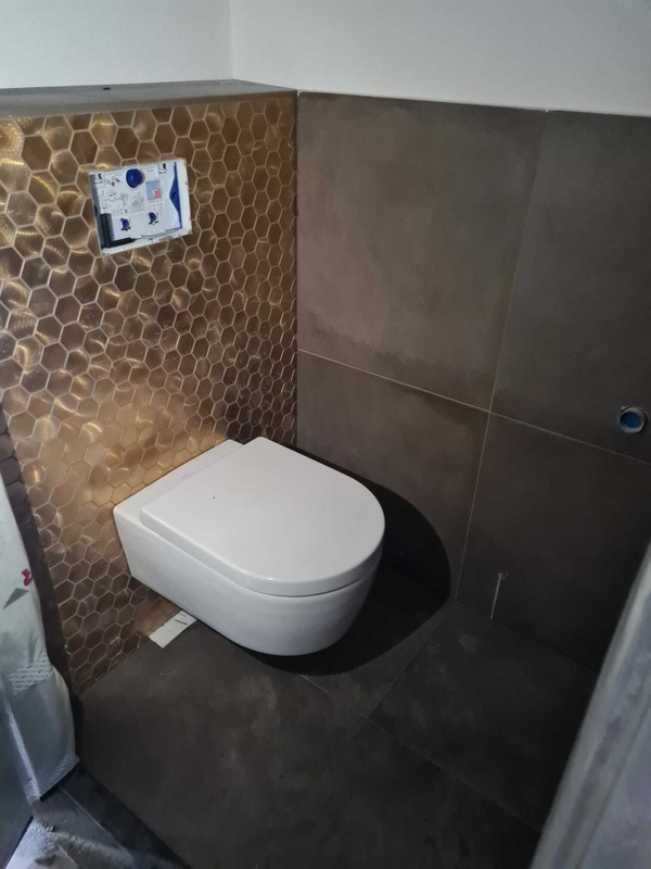

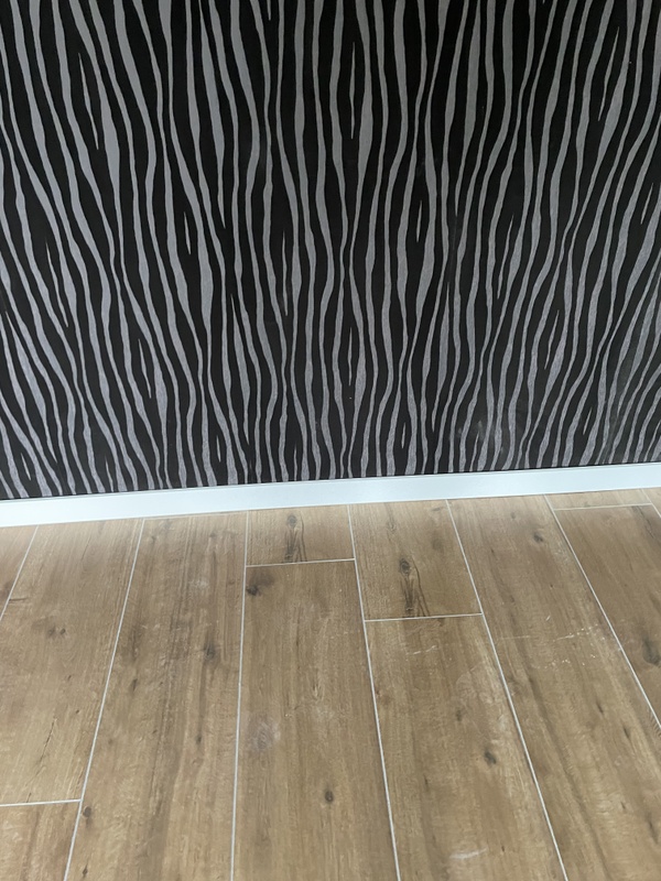

Hier foto's van onze derde koperskijkdag (N.O.M. woning, 16 zonnepanelen, aardwarmtepomp, 510x1084 cm). 10 maart de oplevering!
Tips m.b.t. waar op te letten horen we graag! We hebben iemand ingehuurd via Verening Eigen Huis voor de oplevering/verbaal opmaken. Tot nu toe ziet alles er goed uit, op een paar kleine zaken na, zoals 1 bredere vnaad in het plafond.
Wij begrepen dat de apparatuur voor de aardwarmtepomp op een internetaansluiting zit? Iemand hier ervaringen mee? Nogmaals tips altijd welkom (hier al zoveel geleerd, dank allen!) en als er andersom vragen zijn, altijd welkom!

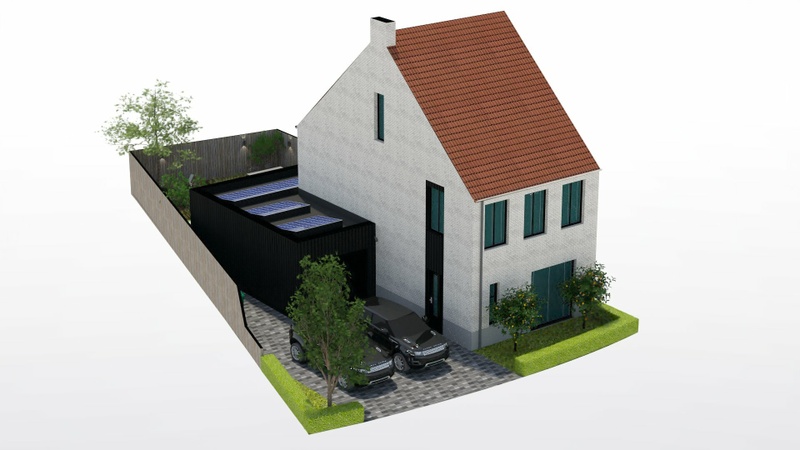

Ondertussen is het koopcontract getekend en hebben we onze meerwerkopties (ruwbouw) doorgegeven. Enige opmerkelijke vinden we dat de afbouwopties en prijzen pas bekend worden gemaakt nadat de ruwbouw opties zijn verwerkt, iets wat ik niet eerder voorbij heb zien komen. :X
Members only:
Daarnaast viel het mij vies tegen dat je geen optie krijgt voor het aanleveren van een keukentekening. Je kan alleen kiezen tussen 4 verschillende standaardposities van de keukenaansluitingen, waar je ook nog extra voor moet betalen. Kan er bij oplevering nog weer iemand langskomen om de aansluitingen te veranderen. }:|
Tussentijds nog aardig aan het (in)tekenen geweest in Floorplanner om zelf goed inzichtelijk te krijgen hoe het er ongeveer uit komt te zien en/of er zaken zijn die we beter anders kunnen doen.
Afbeeldingslocatie: https://tweakers.net/i/U9K0uLjRzaQZHt17ilHX-p7QDyw=/800x/filters:strip_icc():strip_exif()/f/image/8WAIvXpjK5VlwxLjkDSpF2rx.jpg?f=fotoalbum_large
Afbeeldingslocatie: https://tweakers.net/i/YCWbm3vrQYCGxZSLYsbRwOn-Cyg=/800x/filters:strip_icc():strip_exif()/f/image/Tlifr3A27oK7zgMEcutkTZyo.jpg?f=fotoalbum_large
Plattegrond BG: https://d3jt1cz8miaxw8.cl...fault_20220208_f161aa.pdf
3D View BG: https://floorplanner.com/360vr/60632877-1644306988
Tot heden erg tevreden over het resultaat. Maar als iemand op of aanmerkingen heeft hoor ik dat graag. :)
Als het goed is krijgen we vandaag een akkoord van de bank voor onze hypotheek en kunnen we daarna om tafel bij de notaris.
To be continued...

Zulk soort vreemde beperkingen (keuken) heb ik ook. Dat is redelijk uniek in vergelijking met de ervaringen hier. Ik kan bijvoorbeeld ook niet eletrapunten verplaatsen. Alles moet uit voorgedefinieerde opties gekozen worden.
Enige wat ik zo snel zie is dat je keukenkastjes en blad voor een raam plaatst. Persoonlijk vind ik dat iets minder mooi. Ik begrijp wel waarom je dat zo doet. Oja, sommige mensen vinden het niet handig om "warmte" (oven) en "koud" (koelkast) naast elkaar te plaatsen.
Let verder ook op de kosten die gevraagd worden. Bij sommige veranderingen vragen ze soms goede prijzen, soms totaal niet. Bijvoorbeeld een ander voorraadvat, de meerprijs volgens bouwers is hoger dan het grotere vat los nieuw kost.

Blihi schreef op dinsdag 8 februari 2022 @ 11:52:
Valt tegen he? Zeker rood/bruin is een bijzonder lastige kleur om goed te doen. En dan ook nog op een muur met strijklicht.
Niet te doen. Gelukkig is het alleen een onderlaag voor het behang zodat je geen witte naad ziet als het niet helemaal lekker aansluit.

NeonovA schreef op dinsdag 8 februari 2022 @ 10:32:
Update
***members only***
To be continued...
Leuk om te zien! Persoonlijk zou ik meer kleur willen maar het ziet er wel helemaal af uit. Ben zelf ook bezig met Floorplanner maar had de optie om een 3D link te delen nog niet gevonden, ga ik ook doen. Leuke manier om feedback te krijgen maar ook handig om de plannen te delen met bijvoorbeeld de schilder en stukadoor.

Vanochtend even bij de behanger een kleine blijk van waardering gebracht. Meteen even moeten wachten omdat we niet zeker wisten of er genoeg behang was voor deze muur en kozijn.
Wordt nog wel wat :9
Afbeeldingslocatie: https://tweakers.net/i/ljfed7B_nzUNM5XuZHmSrT9liiY=/x800/filters:strip_icc():strip_exif()/f/image/1qAPAaWNdyFy60DL8u0OjPaR.jpg?f=fotoalbum_large
Ook redelijk spannend behang, mooi!
Hier zit er een dier op de muur :P
Afbeeldingslocatie: https://tweakers.net/i/VHF_sh5vSFxr3H2gTsd2SlUYgPY=/x800/filters:strip_icc():strip_exif()/f/image/TMbtFZMo5OLzqKlCTkdVMnsA.jpg?f=fotoalbum_large

Nice, is weer eens wat anders. Deze krijg ik net doorgestuurd van de behanger in slaapkamer:
Afbeeldingslocatie: https://tweakers.net/i/l8n972zL9rmbFy9SZwhjnMVtnp4=/800x/filters:strip_icc():strip_exif()/f/image/IDkTyWfN6SvzbFvzHTuD2Q6d.jpg?f=fotoalbum_large

Volgens mij is er iets mis gegaan in het patroon. Je ziet de banen heel duidelijk, dat kan niet de bedoeling zijn, toch?
