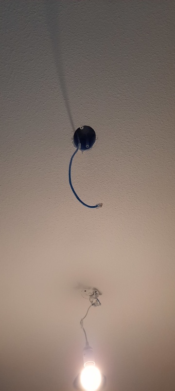

Strider schreef op donderdag 20 januari 2022 @ 13:01:
Interessante foto.
Is dit hoe plafonddozen worden geplaatst, zoals ik het nu zie?:
1) Plaatsen plafondplaten
2) Gat frezen
3) Aan de bovenkant van de plafondplaten de kabels naar de gaten leggen en aansluiten
3) Stucen
Dus er wordt niet gefreesd in de plafondplaten?
In mijn lichtplan wil ik een paar plafondpunten laten verplaatsen die ik al heb doorgegeven. Gaat maar over enkele centimeters uit. Maar mijn aannemer doet verschrikkelijk moeilijk; definieve tekeningen zijn al doorgegeven etc. Ik vreesde er eerst voor dat die gaten ergens in de fabriek werden gemaakt :+
Centraaldozen zijn bij ons vanuit de fabriek al in de plafondplaten aangebracht.

Strider schreef op donderdag 20 januari 2022 @ 13:24:
Maar de plafondpunten zelf nog niet? Die worden ter plekke aangebracht?
Ik denk dat we over iets anders plaatsen.
Met centraaldozen bedoel ik de punten waar ik mijn lamp op monteer.
Dat is een in ons geval blauw doosje waar de elektra uit komt. De elektra wordt daar naartoe getrokken tijdens de bouw. Maar de plek van het centraalpunt is al vooral bepaald, die is achteraf niet eenvoudig te verplaatsen.
Bij @JackBol lijkt het want anders te zijn gedaan, maar dat lijken me meer spots dan centraaldozen?

SquareOne schreef op donderdag 20 januari 2022 @ 13:30:
Ah dus toch, de plafondplaten worden kant en klaar afgeleverd, frezen of boren voor de elektra is dan niet meer nodig?
BlaBlaBla
  • SquareOne
  • Laatst online: 29-11 13:50
SquareOne
Strider schreef op donderdag 20 januari 2022 @ 13:33:
Correct (in onze situatie). Edit: zoek ook even op kanaalplaat in dit topic en de vorige reeks. Er is al e.e.a. over dit onderwerp geschreven.

Op de overloop hebben we een extra internet punt in het plafond laten plaatsen. Dit gaan we alleen niet gebruiken de gratis wifi hotspot van ziggo die werkt op de stopcontact in de overloop is prima. Mijn vraag is of ik nog iets nuttigs kan doen met dit extra internet punt op het plafond? Excuses als dit een domme vraag is maar ik vroeg me of of we er nog iets mee kunnen behalve afdekken. Achteraf heel blij dat ik geen extra internetaansluitingen op de slaapkamers heb genomen.
Afbeeldingslocatie: https://tweakers.net/i/LS_FRSEmtZY-MYoHWjOQN2pBrYY=/x800/filters:strip_icc():strip_exif()/f/image/a3fECKkxt77s3gmel0Rienwc.jpg?f=fotoalbum_large

MemeMaster schreef op vrijdag 21 januari 2022 @ 12:28:
Camera?
Ik zou hem voor nu afdekken met een plaatje. Mijn persoonlijke ervaring is dat je wensen rondom wifi wel eens kunnen wijizigen in de loop der jaren. Wellicht dat je ooit wilt upgraden naar een goed access point met mesh dan kan dat altijd nog op die locatie
Het is dat er al een lichtpunt naast hangt, anders had je PoE lampen kunnen gebruiken :D
https://poelightingusa.com/
Wellicht een PoE rookmelder?
  • Toppe
  • Laatst online: 07:26
Toppe
Oké ✅
Source90 schreef op vrijdag 21 januari 2022 @ 12:39:
Zijn die niet verplicht bij nieuwbouw na 2003?
Zou zelf die kabel er netjes inrollen, even de afstanden meten en dan een prop papier er in (of dit), gipsplaat vuller en even spack spray er overheen.
[ Voor 25% gewijzigd door Toppe op 21-01-2022 13:22 ]
  • Farmerwood
  • IP-Camera
  • Bewegings- en/of licht-sensor voor verlichting/alarm/domotica
  • Toch een echt degelijk wifi AP ipv die mesh meuk die providers leveren
  • Deleon78
  • Laatst online: 02:03
Toppe schreef op vrijdag 21 januari 2022 @ 13:11:
Rookmelder op lichtnet wel, PoE is niet verplicht ;)
(geen idee of PoE kwalificeert voor die eis trouwens!)
  • Kupauw
  • Laatst online: 03-09 17:11
Neem een goede oplossing:
Afbeeldingslocatie: https://tweakers.net/i/4eC99uKOzW73rgGoB7noNtfzSMw=/x800/filters:strip_icc():strip_exif()/f/image/UKoHokg7hDshhH9K2XyCp4Og.jpg?f=fotoalbum_large
  • Blik1984
  • Laatst online: 07:19
Ubiquiti Unifi?
  • kepler
  • Laatst online: 07:59
Het werkt super, maar ik ben toch blij dat die UFO bij ons in de trapkast hangt :D
  • Wolly
kepler schreef op vrijdag 21 januari 2022 @ 14:52:
Ik begrijp ook niet goed waarom mensen een UTP aansluiting in het midden van het plafond nemen voor een wifi accesspoint.
Zo'n lomp ding wil je toch juist ergens op een plek leggen die minder opvalt en waar het ook goed werkt?
  • Toppe
Toppe
Oké ✅
Wolly schreef op vrijdag 21 januari 2022 @ 15:03:
Weg stouwen in een meterkast is nou niet bepaald bevorderlijk voor de werking. Wij krijgen ze ook, zelfs nog geen meter naast de meterkast :+
En laten we eerlijk wezen, zet de LED uit en niemand die het opvalt hoor…
Eventueel zou je ook een visgraat cover kunnen laten maken, alleen oppassen voor de taats deur :9
[ Voor 15% gewijzigd door Toppe op 21-01-2022 15:06 ]
  • MemeMaster
  • Registratie: Mei 2021
  • Laatst online: 02-06-2025
Farmerwood schreef op vrijdag 21 januari 2022 @ 13:23:
  • IP-Camera
Bedankt voor de tips. Het heet dus poE. Ik ga even googlen wat de mogelijkheden zijn. Een camera lijkt me leuk maar op de overloop op de eerste verdieping valt helaas weinig te zien.
Ik heb geen supersnel internet nodig, die meuk van de providers is helemaal prima voor mij.
  • Toppe
Toppe
Oké ✅
MemeMaster schreef op vrijdag 21 januari 2022 @ 15:06:
Hier staan wel wat voorbeelden: Wikipedia: Power over Ethernet
Eventueel een NTP klok maar ja, kijkt zo lastig :+
Verder zijn er niet zoveel apparaten. Er bestaan wel omvormers die via PoE 5v of 12v spanning kunnen weg halen. Zijn alleen vrij lomp en je moet nog steeds een apparaat ophangen.
Ik zou er gewoon een deksel opzetten en dicht smeren. Wel de maten goed onthouden. Of eventueel een magneet, kan je hem later ook terug vinden.
  • MemeMaster
Toppe schreef op vrijdag 21 januari 2022 @ 15:05:
Bij mij hangt het ook op de eerste verdieping daar is geen meterkast. Werd geadviseerd door electrische installatiebedrijf vanuit de bouw. Ik heb ook eentje op zolder maar daar werkt de gratis wifi punt van ziggo ook prima. "Je hebt echt bedrade aansluiting nodig voor goed internet op alle verdiepingen" geldt volgens mij niet voor de meeste mensen die genoeg hebben aan basic Internet.
  • Blik1984
Saaie vrijdagmiddag, dus ben me een beetje aan het inlezen. We krijgen een balansventilatiesysteem met wtw. Ik las ook dat er een mogelijkheid is om er een luchtkoeler aan toe te voegen om zodoende in de zomer koelere lucht in huis te krijgen:
https://www.milieucentraa...20daardoor%20ook%20kouder.
Iemand ervaringen mee hoe effectief dit is?
  • deejeebv
Blik1984 schreef op vrijdag 21 januari 2022 @ 15:25:
Onze Nilan kan de lucht zelf koelen. Het is 'topkoeling' je kunt dit zeker niet met airco vergelijken. De capaciteit in aantal m3/h is daarvoor te laag. Wij hebben daarnaast ook vloerkoeling.
