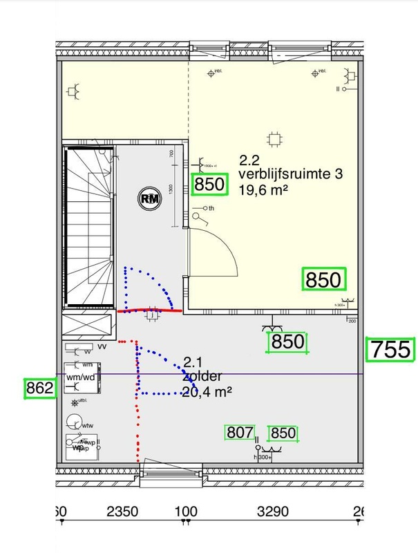

Beste tweakers,
Hier zijn we druk bezig met het bepalen van alle aanvullende installaties. Ik heb daarbij wat advies nodig:
We weten al wel waar we de televisie en bank in de woonkamer willen zetten:
Afbeeldingslocatie: https://tweakers.net/i/sDnu4P23PvnE-zZ66ePuXOJ8nPc=/x800/filters:strip_icc():strip_exif()/f/image/q9j7ztpeyW6jlEtU65vNtm6a.jpg?f=fotoalbum_large
Ik wil zoveel mogelijk alle kabels uit het zicht houden. In onze huidige (jaren 70) woning hebben we de router en alle devices in de tv meubel gepropt (Router, NAS, Nintendo Switch, Hubje, Raspberry pi, Nvidia Shield) en staat de tv daarop. Dat komt grotendeels doordat de telefonie aansluiting daar nu ook zit, en ik zo weinig mogelijk kabels door de woonkamer wou trekken. Bovendien gaat m'n voorkeur uit naar zoveel mogelijk bekabeld aansluiten, omdat me toch wat stabieler lijkt (maar wellicht ben ik gewoon ouderwets).
Grote voorkeur in de nieuwbouwwoning is om de tv aan de muur te hangen, of wellicht weg te werken in een Cinewall.
Zoals je in de bijlage ziet, zit de CAI/T/D aansluiting nu aan de overkant/achter de bank. Wat zou wijsheid zijn? Deze punten verplaatsen naar de overkant (waar de tv komt ongeveer) en daar weer al m'n devices hangen? Verplaatsing van één enkele aansluiting kost me 135 euro. Dus 135+135 in dit geval.
Of juist deze punten lekker laten staan, en proberen om de netwerkdevices (router/nas/raspberry pi/..) in de meterkast te plaatsen (is dat in nieuwbouwwoningen tegenwoordig standaard mogelijk?) en dan een extra loze leiding laten plaatsen bij de overkant (kosten 180). Dan hoef ik slechts de devices die een HDMI kabel nodig hebben naar de tv, of om andere redenen direct bij de tv moeten zijn, bij de tv te plaatsen.
Of juist alles lekker laten voor wat het is en zoveel mogelijk draadloos gaan doen? Ik hoor graag jullie advies..

Wat dacht je van twee loze leidingen op de tv muur en de huidige aansluitingen lekker laten zitten het geeft je flexibiliteit

In het verlengde van de vraag hierboven, ook direct jullie advies gewenst voor de 2e verdieping:
Afbeeldingslocatie: https://tweakers.net/i/DwtXen90aPaFtDl01vSIm5onq-A=/x800/filters:strip_icc():strip_exif()/f/image/wBxnx9odv1VBgsIRxJkn71H7.jpg?f=fotoalbum_large
De onbenoemde ruimte zou ik graag tot werkkamer willen maken, met wellicht nog een tv + gameconsole oid.
In die kamer zit nu geen loze leiding, en volgens de aannemer kan dat ook niet omdat "naar de 2e verdieping worden alleen volledig bedrade aansluitingen aangeboden, omdat loze leidingen naar de 2e verdieping achteraf niet of nauwelijks bedraad kunnen worden." Wat vreemd aangezien er in de kamer daarnaast gewoon een loze leiding zit. Maar goed.
Ik kan er wel een extra Data (Cat 6) aansluiting laten plaatsen. Kosten: 365 euro.
Ik ben sowieso van plan om op die verdieping een wifi accession point te plaatsen. Zou het slim zijn om:
- Wel die extra aansluiting te plaatsen, daarachter dan direct een Wifi accession point + hub voor al m'n bedrade devices.
Of
- Zelf UTP kabel trekken door de loze leiding in slaapkamer 4, daar wifi accession point neerzetten, en de 365 besparen om te investeren in een goed wifi accession point om m'n devices in de "werkkamer" draadloos te verbinden?

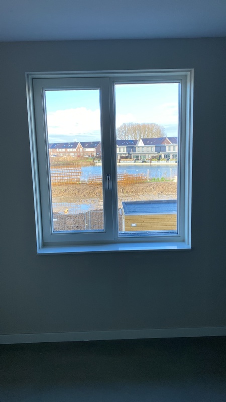

Inmiddels is mijn woning een kleine maand opgeleverd en gaat het klussen hard door. Ik ben mij nu ook aan het oriënteren op raambekleding en ik vroeg mij af hoe jullie ramen hebben voorzien van raambekleding waarbij in een kozijn zowel een vast raam als een draai/kiep raap zit?
Ik zou kunnen overwegen om jaloezieën op de dag te monteren, dan kan het raam in elk geval kiepen, maar dan ben je de vensterbank wel kwijt. Een andere optie is om de jaloezie op te delen in twee delen waarbij ze beide in de dag zitten, alleen vraag ik mij af of dat wel mooi is, en of je niet een heel klein verschil is hoogte gaat zien van de jaloezieën.
Wij hebben het zelfde probleem en gekozen voor houten jaloezieën van Veneta die we op de dag monteren.
Achteraf wel blij want ‘het pakket’ is wel 20/25cm dik/hoog afhankelijk van je gekozen maat. Al zou je dus een vast raam hebben dan lever je flink wat in.

Draai-kiep plisse's. Hebben wij ook gedaan. Op de dag jaloezieën is niet zo mooi imho.
Members only:
Beneden hebben we 1 groot draai kiep raam in de woonkamer tot de vloer. Daar hebben we jaloezieen in de dag, zo ver mogelijk naar voren, geplaatst. Kiepen gaat nog wel, draaien niet meer. Maar we gaan daar toch nooit door naar buiten :P

Heb jij kunststof of houten kozijnen? Ik zou dus nooit in kunststof gaan schroeven, dan wordt je keus al stukken minder ;)
Toppe schreef op woensdag 12 januari 2022 @ 08:23:
Hout, maar je kan ze ook klemmen met speciale clips voor kunststof kozijnen volgens mij.

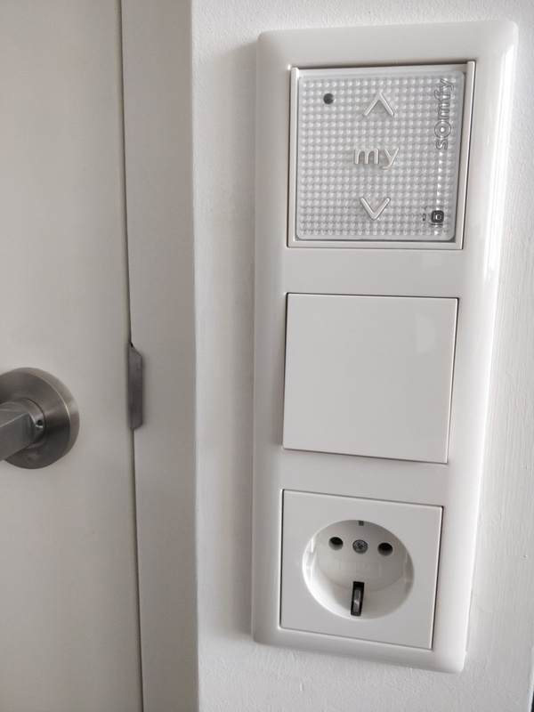

Heeft iemand rekening gehouden met rolluik voorbereiding? Ik ben dit helemaal vergeten en wil na de oplevering in ieder geval zorgen voor spanning bij de raampartijen. Heeft iemand dit als meerwerk laten uitvoeren? Zo ja, kan iemand een foto of iets dergelijk delen waar elektra naar de buitengevel wordt gebracht?

Wij hebben inderdaad bij elk raam dit als meerwerk optie genomen. Was wel duur en achteraf had ik wellicht ook misschien de optie kunnen doen om de rolluiken met geintegreerde zonnecellen te nemen :X Mijn huis is nog niet opgeleverd dus kan je verder niets laten zien...Afbeeldingslocatie: https://tweakers.net/i/G-KojGhmOfUWFuui7MtIlcJdG5M=/full-fit-in/4000x4000/filters:no_upscale():fill(white):strip_exif()/f/image/PVKyaEc9pdfmAwjBkY9MRGCZ.png?f=user_large

Wij gaan ook alles via Somfy (oid) doen. Blijkbaar was de inbouwdoos nodig en standaard. We gaan deze waarschijnlijk gewoon met een plaatje afdekken en overstucen/behangen.

Kun je die inbouwdozen niet aan de buitenkant (schoonmetseldoos) laten monteren? Dan heb je geen dozen binnen waar je eerst overheen moet stucen/behangen en daarna alsnog moet opmaken.
(Of is dat ook weer onhandig?)
Heb zelf nog niet helemaal scherp hoe het dan werkt. Bedrading wordt getrokken vanuit stopcontact in de buurt. Bij installatie moet de groep even uitgezet worden, installatie van de screens vind plaats, en na installatie zijn ze aangesloten op de elektriciteit en zijn ze te bedienen met een afstandsbediening (hopelijk is het wel mogelijk ze allemaal in 1x te bedienen dan…)
Maar waarom dan een inbouwdoos nodig is?
Ik vind het juist heel prettig dat ik de rolluiken zowel met de fysieke knop, in die inbouwdoos, als de app kan bedienen.
Heb ze met Shelly 2.5 geautomatiseerd.
Zeker voor de kinderen ideaal. De oudste van 4 doet zelf zijn rolluiken dicht als hij naar bed gaat. Afstandsbedieningen zijn altijd zoek of liggen in ieder geval waar je ze niet verwacht en een telefoon met app heb ik niet 24/7 in mijn broekzak zitten.

DogPatch06 schreef op woensdag 12 januari 2022 @ 07:42:
Wij hadden hetzelfde probleem en daarbij kwam ook nog eens dat bij ons het raam in de kiepstand bijna voorbij de muur kwam. Dus iets in de dag ging ook niet. Op de muur vonden we lelijk, dus zijn we ook voor de oplossing van @Verwijderd gegaan. Plastic kozijnen, dus ze zijn geplakt of geklemd.
Voor de slaapkamera hebben we gordijnen gekozen voor deze ramen.

Afbeeldingslocatie: https://tweakers.net/i/LkMDAfCFNdZWMQ-uggGZI3RoHRk=/x800/filters:strip_icc():strip_exif()/f/image/9XVF8mOspwyPp6WxRYipK5AE.jpg?f=fotoalbum_large
Op onze 2de verdieping willen we na oplevering een slaapkamer creëren door de technische ruimte af te sluiten. We zitten er aan te denken om 2 wanden te laten plaatsen (rood is wand, blauw is deur). Ik vraag me echter af of het niet te warm gaat worden in dat hok. Een wasdroger gaat voor veel warmte zorgen, de warmtepomp weet ik zo niet. Hebben jullie hier ideeën over?
...less is more

funk-e schreef op woensdag 12 januari 2022 @ 12:40:
Er zit een afvoerventiel daar als ik de tekening goed lees, dus dat zal wel meevallen.
Zou me eerder zorgen maken over hoe je genoeg ventilatie gaat organiseren in de beoogde nieuwe slaapkamer?

Farmerwood schreef op woensdag 12 januari 2022 @ 12:04:
Afstandsbediening past nestjes onder een inbouwraampje, dan is hij nooit zoek.

Greebs schreef op woensdag 12 januari 2022 @ 12:53:
oei, helemaal niet over nagedacht. Is dat een groot probleem om geen ventiel in die ruimte te hebben? Het wordt een logeerkamer, dus er wordt niet iedere nacht in geslapen.
...less is more
  • Farmerwood
funk-e schreef op woensdag 12 januari 2022 @ 13:31:
Het is in principe niet noodzakelijk om in elke ruimte afvoer te hebben. Dat kan ook via zogenaamde overstroom naar andere kamers waar de afvoer dan zit. Voor slaapkamers is 100% natuurlijke aanvoer wel vereist. Dat lijkt wel goed te zitten gezien die 2 inblaasventielen bij de ramen boven in de tekening.
Je zult een berekening moeten maken voor de benodigde luchtstroom en daarmee rekening moeten houden met een spleet onder de deuren door of een rooster in de deuren plaatsen.
(12 cm2 spleet nodig per 1 dm3/s lucht volgens de NEN norm) Hou rekening met 0.9 dm3/s per vierkante meter vloeroppervlak. Dan zit je sowieso goed.
Zie ook: https://www.bouwbesluitonline.nl/docs/wet/bb2012/hfd3/afd3-6

  • Farmerwood
deejeebv schreef op woensdag 12 januari 2022 @ 13:14:
Die kende ik nog niet zo. Ook prima oplossing idd, maar waarschijnlijk wel duurder dan hoe ik het nu gedaan heb. (Simpele Somfy LT motor met Shelly 2.5)
  • deejeebv
  • Laatst online: 21:03
Farmerwood schreef op woensdag 12 januari 2022 @ 13:59:
Weet ik niet, het is de standaard Somfy afstandsbediening deze is meegeleverd door de leverancier, het 3-voudig afdekraam kost €3,99, het adapterraampje van 50x50 naar 55x55 €2,26.
