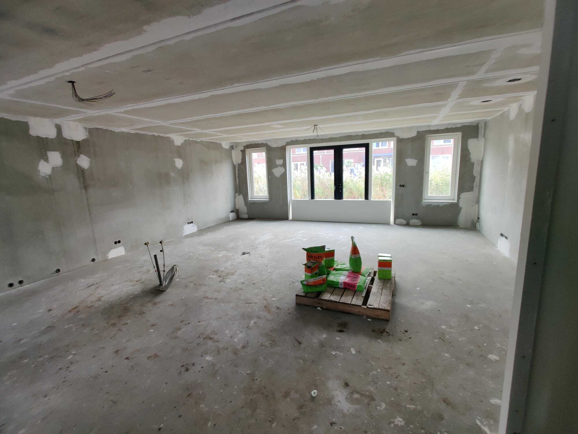

Onze dekvloer heeft nu een aantal keer het opstookprotocol doorlopen en er zijn best wel veel scheuren ontstaan. Ik dacht dat het opstookprotocol juist was om scheurvorming tegen te gaan.
Afbeeldingslocatie: https://tweakers.net/i/IlYZmImuDY-6kTYtRdAgNqqZQHA=/x800/filters:strip_icc():strip_exif()/f/image/qjrtYwYO0x5WlAz9bDsQNyv1.jpg?f=fotoalbum_large
Is dit normaal?

Verwijderd schreef op maandag 6 december 2021 @ 09:57:
Is dit normaal?
Ja. Het is niet bedoeld om scheurvorming tegen te gaan, maar zodat wat er aan scheuren ontstaat nu ontstaat, en niet als je vloer er op zit. Het krijgt de kans uit te zetten en weer te krimpen, en waar dan verschillende kanten op bewogen wordt ontstaat een scheur. Ik had na het opstookprotocol ook veel meer scheuren, maar daardoor erna geen enkel probleem met m'n vloer.

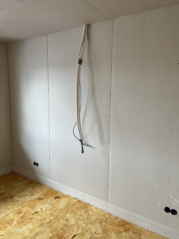

Oké ✅
Net nog even wezen kijken. Hoe rap kan het gaan. Vloer op de eerste etage is vanochtend gestort. Als het goed is komt donderdag de trap er in.
Ze zijn nu begonnen om de beneden verdieping te voorzien van gips.
Het blok naast ons loopt vier weken ‘voor’ en ze verwachten die halverwege januari op te leveren, als alles gewoon loopt zoals het moet zouden we ergens febuari te sleutel krijgen!
Afbeeldingslocatie: https://tweakers.net/i/jYoUbMSqg71-7ng1GrQgsGPELxc=/x800/filters:strip_icc():strip_exif()/f/image/rHS8yEIX31y8K2I7EFCwkDHX.jpg?f=fotoalbum_large
HoH van de schroeven is 40cm. Contact dozen zouden op 30cm vanaf de vloer komen. Volgens mij gaan ze dat never redden
[ Voor 7% gewijzigd door Toppe op 06-12-2021 11:06 ]
Is dit normaal?
Dit had ook een foto van mijn dekvloer kunnen zijn na doorlopen opstookprotocol. Is idd normaal.
Ben wel benieuwd wat Reinbouw (of waarschijnlijk Cevesin) bij jou in de documenten hebben gezet over de aanvoertemperatuur NA het doorlopen van het opstookprotocol. Die adviezen verschilden hier per woning leek het wel...

  • Dutchylex
Wij zijn druk bezig met de invulling van onze woonkamer en hebben altijd graag een haard gewild, voornamelijk voor de ambiance en een beetje als room divider. Een houthaard vinden we te lastig/teveel gedoe met grote afvoerpijp boven je gevel etc. dus het zal een propaan unit worden. Die vinden we er ook heel realistisch uitzien tegenwoordig. Elektra met damp vinden we helemaal niks.
- Iemand ervaring met het plaatsen in een nieuwbouwhuis? Doorlooptijden?
- Rare zaken waar je rekening mee moet houden?
- Wat waren jullie kwijt? Ik gok tussen de 7-12K incl. monteren
Dit is het idee wat we willen aan de buitenwand (bovenaan de afbeelding naast de hoekbank):
Afbeeldingslocatie: https://tweakers.net/i/-nl2e_RpQnQGSNnDRaca6IHaKiI=/800x/filters:strip_exif()/f/image/h3v5CmHrS2CvyrHhlelOy84g.png?f=fotoalbum_large
Zoiets (ook qua stijl)
Afbeeldingslocatie: https://tweakers.net/i/yU13lMHx6IIu0XajfP8TyM4IWjQ=/800x/filters:strip_icc():strip_exif()/f/image/lY3EiITpqKIDRGlOCh8hbXx4.jpg?f=fotoalbum_large
Thx alvast!
O ja, klein voortgang update (gaat opeens snel.. ze zijn ergens begin oktober begonnen). Oplevering ook nog steeds voor juni gepland. _/-\o_
Afbeeldingslocatie: https://tweakers.net/i/yPEsAZk-Om1FmnTUdrT0XIIjUQs=/full-fit-in/4920x3264/filters:max_bytes(3145728):no_upscale():strip_icc():fill(white):strip_exif()/f/image/VkE2mhOMaK8rkDUjW4eiRPJw.jpg?f=user_large

We hebben wel een mantelbuis in de muur laten leggen maar die moeten we nu dus dicht maken. Iemand een suggestie hiervoor? Woning wordt opgeleverd met behang en sauswerk dus bijvoorkeur maak ik hem voor die tijd dicht.
  • JackBol
JackBol
Security is not an option!
Toppe schreef op dinsdag 7 december 2021 @ 08:56:
Er komt een TV in de woonkeuken en een beamer in de woonkamer.
Mantelbuis of een PVC koker? In het tweede geval gewoon een PVC afsluitkap.

JackBol schreef op dinsdag 7 december 2021 @ 09:00:
PVC inderdaad. Moet even kijken hoe hij exact uit komt maar volgens mij ligt hij gelijk met de gipsplaat, een dop steekt dus uit en heeft de verkeerde kleur.
Prop papier met wat stuc is dan makkelijker :)

Weet iemand of je makkelijk een wandlichtpunt in een metalstudwand kan verplaatsen (zonder kabelgootje)? Blijkt dat de wandlichtpunten op zolder op 150cm zitten waar we toch niet helemaal gelukkig mee zijn. Zou je gewoon een gat kunnen maken en een voorbedrade flexbuis naar beneden kunnen duwen of gaat dat niet?

Aanstaande maandag hebben we de voorschouw. Waarin we al kunnen kijken of er opleverpunten zijn, zodat ze deze kunnen oplossen voor de oplevering.
Hoe hebben anderen dit aangepakt?

@JackBol wij zijn zelf 3x kritisch door het huis gelopen. Controleren of al het meerwerk is uitgevoerd, of alle elektrapunten e.d. op de juiste plek zitten et cetera. Daarna nog alles zoveel mogelijk geprobeerd te controleren op beschadigingen en afwerking. Bij de echte oplevering nemen we wel een inspecteur mee.
