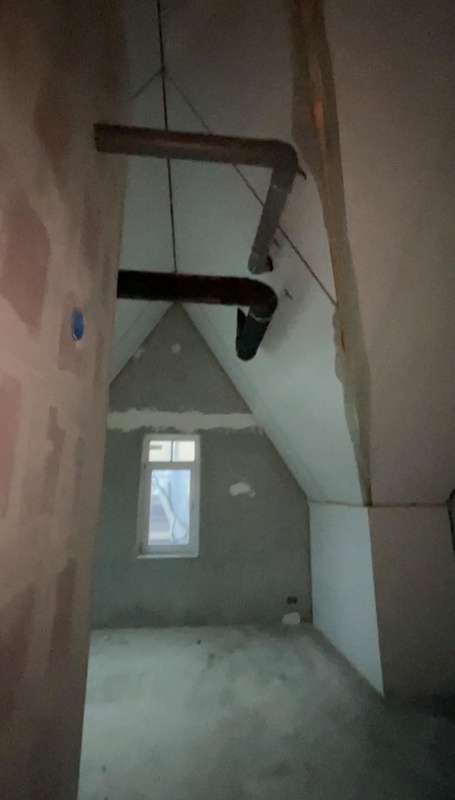

Via onze bouwer zijn een aantal Errata doorgevoerd, waaronder de volgende:
"Om te kunnen voldoen aan de regelgeving, zijn we genoodzaakt de aanvoer van schone lucht en de afvoer/ rioolontluchting door het dak op voldoende afstand van elkaar te plaatsen en een ander dakvak.
Gevolg is dat we leidingwerk moeten verslepen." Gevolg: "Opbouw leidingwerk langs de dakkap op de overloop / Slaapkamer 4 t.b.v. WTW-installatie en riool ontluchting"
Ik begrijp dat deze aanpassing onvermijdelijk is en ik vind opbouw leidingwerk in een technische ruimte niet zo erg, maar nu gaan er in een slaapkamer 2 buizen van ieder ongeveer 2 tot 3 meter langs de dakkap lopen.
Is het redelijk om bij de bouwer te vragen om een soort afwerking? Of kunnen we dit "eisen". In de technische omschrijving staan er wel opbouw leidingen beschreven in berging, technische ruimte en overloop, maar niet in de slaapkamers.
Ik ben benieuwd wat jullie hiervan vinden.

  • frieskip
  • Laatst online: 23-09-2024
Karin P schreef op maandag 15 november 2021 @ 15:52:
Laat ze dan in elk gevaal een koofje timmeren ofzo
Inmiddels een foto via de buren mogen ontvangen...
Afbeeldingslocatie: https://tweakers.net/i/KrnV57Eig9_-17fWKj-4q4TeITk=/x800/filters:strip_icc():strip_exif()/f/image/48fbtzrcAiZOVQcrnNEMuIfr.jpg?f=fotoalbum_large

Karin P schreef op maandag 15 november 2021 @ 22:14:
WTF!
hier zou ik nooit mee akkoord gaan
hoooolyy shitttt.
Sorry, ik wil het niet veel erger maken. Maar dit kan toch niet, dat moet de bouwer zelf ook wel snappen.
Holy moly... Dat is geen klein leidinkje... Die zou ik niet 1,2,3 accepteren. Zelfs met ombouw is dit nogal massief... :(
Edit: plus... Nu zitten beiden alsnog naast elkaar en dus in hetzelfde dakvak? Of is dit tov de af en aanvoer van de naastgelegen woning?
Wel vreemd dat er nu 2 leidingen worden versleept. Je zou zeggen dat je de afblaas en rioolontluchting in het dakvlak van de technische ruimte kunt houden en alleen de buitenluchtaanzuig dan versleept naar het andere gedeelte. Hou je wel nog steeds een kanaal in het zicht.

Wtf, wij hebben ook zo’n zolder. Zou er niet aan moeten denken dat ze zo de buizen hadden gemaakt.
Laat ze er maar een vliering+ trap in maken, dan kan je er nog iets mee.
Wat denkt die aannemer zelf…
Heb je ook een foto uit de andere hoek?
Hebben buren dit ook? Klopt het we wat de aannemer zegt? Misschien zijn de gaten in het dak aan de verkeerde kant gemaakt ;) je weet maar nooit.
Andere oplossing is na oplevering alsnog verplaatsen naar de andere kant.

Inderdaad; WTF en erger was ook onze eerste reactie. Dit is ook echt niet "langs het dakvlak". Toen ik dat las, dacht ik nog dat het eerst omhoog en daarna weer naar beneden zou gaan (ook lelijk), maar dit gaat echt dwars door de ruimte...
We willen hier dan ook niet mee akkoord gaan. Ik ben u bij de buren aan het inventariseren wat hun standpunt is.
Ik vraag me wel af of we een poot hebben om op te staan...

Karin P schreef op maandag 15 november 2021 @ 22:58:
Ik heb het in het project hier ook gezien. Bij mij valt het nog mee omdat ik een berg-zolder heb laten maken. Maar bij de buren ziet het er ook niet uit, in verschillende gradaties. Loopt er niet alleen zo'n buis door de gang maar ook nog schuin en scheef!
Bij ons waren het niet de buizen voor de aan/afvoer naar buiten maar naar de ruimtes op de 1e verdieping. Die liggen meteen onder het schuine dak en in die dakplaten kunnen ze de buizen niet wegwerken. Voor de BG ligt dat allemaal netjes in de verdiepings-vloer.
Alleen het raam verschilt, maar anders had dit zo mijn zolder kunnen zijn. Wij ervaren de ruimte als erg prettig om te zijn vanwege het hoge plafond en de ruimte die dat geeft.
Tenzij je plannen hebt om er een vliering in te maken zou ik hier absoluut niet mee akkoord gaan. En als je iets van een vliering wilt zou ik die nu door de aannemer laten plaatsen.
En ook maar snel regelen, want als die gaten eenmaal in je dak zitten dan gaan ze er vast geen heel nieuw dak op zetten als die leidingen verplaatst worden en mag jij gaan hopen dat het daar niet gaat lekken...

Jeetje wat een verhaal zeg :/ . Over 3,5 week levert dezelfde aannemer mijn tussenwoning op. Hopelijk is de ingehuurde deskundige deskundig genoeg :|
Overigens heb ik tijdens kijkdagen ook wel het nodige beunwerk gezien:
Members only:
En aangezien ik tijdens de kijkdag dus niemand van de aannemer heb kunnen spreken had ik deze punten al op de mail gezet. Na een week eindelijk een reactie:
"We sturen het door naar de uitvoerder" 8)7
Over 1,5 week de vooroplevering. Ik ben benieuwd of ze er al wat aan gedaan hebben

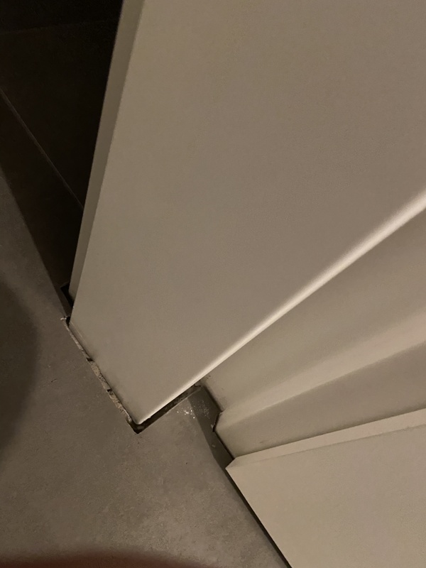

In mijn woning is pas een tegelvloer gelegd.
Nu zie ik dat bij het kozijn aan de achterzijde van de woning, de binnendeurkozijnen en het toilet (de vloer is doorgelegd) een rand zit tussen de tegelvloer en de muur/kozijn.
Hoewel het niet expliciet is afgesproken, was ik er van uit gegaan dat ze dit wel zouden afkitten. Is dat een logische verwachting of is dat juist niet gebruikelijk?
Afbeeldingslocatie: https://tweakers.net/i/C1tUNQxIVEfeUB4BeoJq-jsKAMg=/x800/filters:strip_icc():strip_exif()/f/image/Fir1n7ZFHZ3ZPEGzxxKLoysQ.jpg?f=fotoalbum_large
Afbeeldingslocatie: https://tweakers.net/i/CjdYUBS_HN0Qp0i6p0_1jrG-uiM=/x800/filters:strip_icc():strip_exif()/f/image/CmciTGTCWzMENg7hvDJstKWR.jpg?f=fotoalbum_large
Dan heb ik ook nog gezien dat ze het voor elkaar hebben gekregen een gat in de deur van de wc te maken en dit hebben geprobeerd te repareren... Moet ik deze "reparatie" zo accepteren, of wat zou hierin een terechte verwachting zijn?
Afbeeldingslocatie: https://tweakers.net/i/VE4YwtEsQudfXdxWklvGTiJGnfI=/x800/filters:strip_icc():strip_exif()/f/image/AdwLanLip8ism0tvNZyojJj0.jpg?f=fotoalbum_large
***members only***
Als die baksteen er bij oplevering nog zit dan mag hij in de top 10 wat mij betreft :X

896gerard schreef op dinsdag 16 november 2021 @ 13:27:
Je hebt gelijk, wij hebben inmiddels een goede relatie met de uitvoerder opgebouwd, maar als we samen bij een trap zonder slijtstrippen staan kan hij er verder ook weinig mee beginnen. In ons geval is het een sympathieke vent die helaas moet zien te roeien met de riemen die hij heeft, de 'cultuur op de zaak is keihard' volgens hem.
DogPatch06 schreef op dinsdag 16 november 2021 @ 18:48:
***members only***
Wij hebben dezelfde aannemer. Ze draaien 60-70 woningen met één voorman en die stuurt clubjes onderaannemers aan. Bij ons project stonden er twee metsel ploegen. Eentje deed alles scheef. De ander was eng strak. Gelukkig hadden wij die laatste!
Het is even doorbijten. Mijn tip: deze aannemer wil richting de ontwikkelaar zo weinig mogelijk opleverpunten laten zien, dus ze gaan je opleverpunten bij de keuring proberen te samenvatten in hoofdpunten. Dus onze 71 punten via VEH (waaronder al het schilderwerk één punt was) werden er in de officiële lijst van de aannemer een stuk of 12. Na drie uur puntjes bediscussiëren had ik het totaal gehad en ben ik daarmee akkoord gegaan. Ga daar niet in mee! Elk punt op jouw lijst moet een punt op hun lijst worden, sta daarop. Uiteindelijk moest ik een heel aantal punten opnieuw melden aan de nazorg en dan moet je maar net het geluk hebben dat ze het goed overnemen op hun lijst. Als ze het komen oplossen zorg dan ook dat ze dat goed en volledig doen voordat ze het van je lijst halen.
Inmiddels lopen we tegen het einde van de lijst en ik kan niets anders zeggen dan dat ze alles goed hebben opgepakt en prima nazorg leveren. Dus, zolang je alles goed zwart op wit hebt komt het helemaal goed. En @DogPatch06 goed dat je die foto's hebt. Straks ook even aan je oplevering keurder laten zien.

Rudyy schreef op dinsdag 16 november 2021 @ 19:53:
Standaard zullen ze niet kitten omdat ze er denk ik vanuit gaan dat je nog plinten plaatst.
Wat betreft die deur: Als het geen gelakte deur is (en je moet dus nog schilderen) is dit normaal gesproken een prima oplossing. Dat hij niet heel netjes is dicht gesmeerd zou je nog kunnen aankaarten.

Rouske schreef op dinsdag 16 november 2021 @ 21:12:

  • Rudyy
  • Laatst online: 19-11 15:14
Toppe schreef op dinsdag 16 november 2021 @ 21:53:
Ja maar plinten plaats je toch niet tussen deurkozijnen, bij raamkozijnen (die tot aan de grond lopen) en in het toilet tegen het horizontale tegelwerk aan.
En de deur was vanuit de bouw dus al afgelakt..

Rudyy schreef op dinsdag 16 november 2021 @ 23:34:
Eens, maar zo denken ze waarschijnlijk wel.
Die deur is van slechte kwaliteit, kijk maar bij je rozet, komt de lak ook al los. In dit geval is vervangen de goedkoopste optie.
