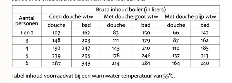

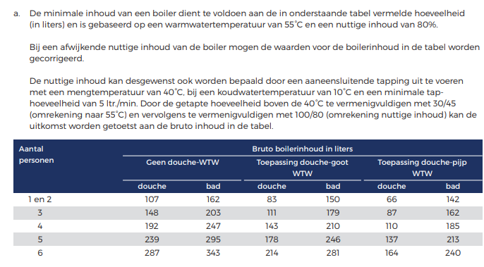

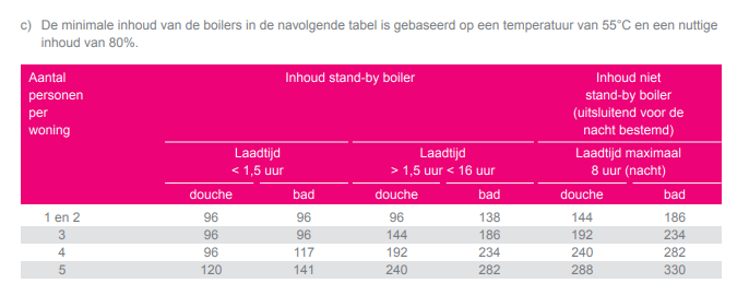

darasta schreef op vrijdag 2 juli 2021 @ 20:45:
Wij hebben het eerste gesprek met de installateur gehad. Hij gaf aan een NIBE warmtepomp te plaatsen (buitenunit AMS10 6kw, binnenunit BA-SVM). Deze heeft een boilerinhoud van 180L. Er kan gekozen worden voor een grotere boiler tegen een meerwerkprijs.
Het gaat om een huis met 4 slaapkamers die gebouwd wordt onder woningborg garantie en waarborgregeling 2020. In bijlage A staan eisen van de warm water tap installatie. Dit neemt toe per persoon en voor het hebben van een bad. Voor de warmtepomp ga ik uit van een laadtijd tussen 1.5 en 16h. Wij hebben geen bad. Vanaf 4 personen zou dan de standaard boiler van 180L niet voldoen.
Het probleem met deze versie is dat er niet staat vermeld waarop het aantal personen gebaseerd moet worden. In de versie van 2021 staat vermeld dat het aantal personen = aantal slaapkamers + 1.
Dat zou in ons geval uitkomen op 5 personen, waardoor wij recht hebben op boiler van 242L.
EDIT: Linkje naar woningborg documenten
darasta schreef op dinsdag 20 juli 2021 @ 16:06:
Na aanleiding hiervan heb ik contact opgenomen met Woningborg. Zij geven aan dat ook voor 2020 het aantal slaapkamers de boilerinhoud bepaalt, waarbij aantal slaapkamers+1 het aantal bewoners is.
Als er bij het meerwerk voor een extra slaapkamer wordt gekozen dient de boilerinhoud hierop aangepast te worden om de garanties te behalen.
De ondernemer kan hier alleen van afwijken als het om een meer geavanceerd systeem gaat met een hogere nuttige inhoud of een snellere opwarmtijd (1% voor elke minuut onder 1u.
Members only:
Nu alleen nog besluiten of we de uitbreiding naar 265L zelf nog willen als extra buffer.
Zijn er mensen met een douchepijp WTW en een boiler van 180L met ervaringen?
[ Voor 4% gewijzigd door darasta op 06-11-2021 20:10 ]

@darasta wat kost die verhoging naar 265l ?
Ik zou altijd uitbreiden als het kan naar 250+ bij 4 of meer personen in een huishouden. Je douche wtw is een mooi extraatje maar geen warm water hebben vond ik persoonlijk armoede.
Het warm
Houden van die extra liters tov je 180l is verwaarloosbaar en als die uutbreiding dus relatief goedkoop is zou ik dat altijd doen.
[ Voor 23% gewijzigd door GeeMoney op 06-11-2021 20:32 ]

darasta schreef op zaterdag 6 november 2021 @ 20:05:
***members only***
Tja, wij hebben een warmtepomp en een vat van 300 liter omdat we een bad hebben (2-kapper, gezin met 3 tieners). Tot nu toe nog geen problemen met te kort warm water. Andere buren (met kleine kinderen) hebben geen bad en die hebben 165 liter. Ik hoor ze nooit klagen maar voor mijn gevoel is dat niet zo veel. Zelf vind ik onze situatie al "armoedig".
2x MT Venus E met HW P1 in HA, WP: PUHZ-SW75YAA ERST30D-VM2ED.UK en Itho Daalderop WTW HRU 350 ECO unit HR RFT en 23 panelen á 335 wp (11 op oost en 12 op zuid), 13 panelen á 380 wp op noord.
  • Wolly
180l + douche WTW is echt niet mis, als je geen bad neemt zou ik daar ongezien voor tekenen.
Vraag het anders eens na bij de Douche WTW experts hoe groot je boiler virtueel is met een Douche WTW met >50% rendement.

Afbeeldingslocatie: https://i.postimg.cc/vmzsN7cD/screenshot-203.png
Zoals je ziet is dat 240 liter bij een laadtijd> 1,5 uur <16 uur. Gezien dit de afspraak is zou je deze inhoud in mijn ogen kunnen eisen zonder meerprijs.
Echter nu wilt de bouwer dit niet leveren en komt hij met een Douche WTW pijp als ('gratis') alternatief.
Woningborg zegt over het afwijken van de inhoud van de boiler:
Dan is het toch zaak dat de bouwer middels een berekening aantoont dat bovenstaande wordt behaald?

Wolly schreef op zondag 7 november 2021 @ 09:57:
Ik heb er nog even over nagedacht, en wat de bouwer en jij beiden vinden is dat de installatie moet voldoen aan Woningborg 2020 voor 5 personen.
Die berekening kan je altijd hier (of in het Douche WTW topic) delen als je het zeker wilt weten.
Het is niet dat de aannemer niet wil leveren. Het is dat woningborg heeft aangegeven dat met deze oplossing aan de regels wordt voldaan.
Zoals woningborg het zelf uitlegt gaat het om dat er wordt voldaan in een redelijke behoefte. Als daar aan wordt voldaan dan is het goed. De aannemer moet bewijzen dat hij hier aan voldoet bij afwijkingen van de richtlijn. Versie 2021 heeft hetzelfde uitgangspunt, dus door hier aan te voldoen heeft de aannemer dat afdoende bewezen.

Afbeeldingslocatie: https://tweakers.net/i/i9Cxmu3eqQy7GmJuOeqJS3IM5ig=/800x/filters:strip_exif()/f/image/htaH7kaOxDXvSap9oemSmRW8.png?f=fotoalbum_large
De inhouden zijn gebaseerd op:
- Het aantal personen gelijk stellen aan het aantal slaapvertrekken in de woning +1.
Onze woning had 6 slaapkamers, we hebben hiervan 1 samengevoegd en nu 5 slaapkamers. Echter, na pas wat aandringen konden we onze boiler vergroten van 150L naar 200L. Had dit niet eigenlijk gemoeten zonder hier extra voor te betalen? En eigenlijk moet onze boilerinhoud minstens 240L zijn (= voor 6 personen eigenlijk 7 dus, als we geen slaapkamers hadden samengevoegd?)?

Even de 2021 norm voor de duidelijkheid:
Afbeeldingslocatie: https://i.postimg.cc/zBj5QsXs/screenshot-204.png
Je zou met een douche pijp WTW dan voldoende hebben aan een boiler van 137 liter, je krijgt een 180l waarmee je dus al een flinke reserver hebt. Zou je de uitbreiding nemen naar 265 liter zonder douche pijp WTW kost dat flink veel ruimte en heb je ineens een capaciteit van 265 + 180 = 445 liter voor twee personen. Beetje overdreven en gaat je ook de nodige energie kosten.
In de toekomst kan je altijd nog kijken wat handig is qua uitbreiding, maar die douche pijp WTW is een passief apparaat wat niet altijd achteraf makkelijk ingebouwd kan worden.
Hmm wij hebben 5 slaapkamers en een bad en geen wtw. Zou ik dan 343 liter boiler moeten krijgen in de von prijs? Bij wie zou ik dit proces in gang moeten zetten? Bij de project ontwikkelaar?
Is dit garantie supplement geldig op alle swk overeenkomsten?
In onze versie van de II P supplement staat geen boiler volume eis (versie uit 2014, koopcontract uit 2021).
Zo te zien heb ik gewoon pech. De aannemer gebruikt de overgangsregeling om nog de oude modules te mogen gebruiken:(
Op 1 januari 2020 zijn nieuwe regelingen en modelovereenkomsten in werking getreden die van toepassing zijn op bouwplannen die bij SWK worden aangemeld. Overgangsperiode voor Modules I E en II O/P/Q is verlengd tot 1 januari 2022.
De aannemer is er verantwoordelijk voor dat er volgens de geldende normen en regels gebouwd wordt en daar kun je dus terecht.
In eerste instantie gewoon dit stuk uit de norm noemen en aangeven dat hier naar jouw idee nu niet aan voldaan wordt.
Mocht de aannemer daar niet in mee gaan dan kun je er een opleverpunt van maken. Zou het evt eerst even verifiëren via VEH als je daar lid van bent. Dan sta je ook sterker richting de aannemer.

Z___Z schreef op zondag 7 november 2021 @ 10:45:
Koopcontract uit 2021 maar certificaat gebaseerd op de 2014 versie, mag dat wel? Ons koopcontract is uit 2020 en certificaat is gebaseerd op de SWK 2020 waar deze module ook onder valt.
  • Z___Z
hallom schreef op zondag 7 november 2021 @ 11:02:
Dit staat in onze KAO:
3. de SWK Garantie- en waarborgregeling 2020 en het bijbehorend Garantiesupplement, bestaande uit de Modules I.E en II.P
Dus module II P is geldig, niet II R, waar de boiler volumes in staan. Samen met de quote van de swk website dat dit nog mag tot 1-1-2022 denk ik dat het nog mag.
In de oude module staat zelfs geen enkele eis qua boiler volume. Ze hadden ook 100 liter kunnen plaatsen. Oude module is meer toegespitst op gas CV verwarming voor tap water.
[ Voor 12% gewijzigd door Z___Z op 07-11-2021 11:26 ]
  • Cagdas
  • Registratie: Mei 2014
  • Laatst online: 00:38
Ik heb in 2020 een woning gekocht met drie slaapkamers en heb een boiletvat (bodemwarmtepomp) van 180L. In de AOK wordt verwezen naar Woningborg N.V. op 01 januari 2016. Kan dit zo maar? Moet dit geen 2020 zijn? Ik ben hier nooit bij stilgestaan, maar zie dat de regeling omtrent een boilervat toch anders is. Zie de onderstaande links.
Bijlage A 2016
https://www.woningborg.nl...geling-nieuwbouw-2016.pdf
Bijlage A 2020
https://www.woningborg.nl...geling-nieuwbouw-2020.pdf

  • darasta
  • Laatst online: 15:45
Wolly schreef op zondag 7 november 2021 @ 10:37:
Ik begreep dat de aannemer niet de 'makkelijke-weg' oplossing van een grotere boiler wilde aanbieden zonder meerprijs te vragen en op zoek was naar een manier om hier goedkoper uit te komen.
Maar de vraag is dus puur gericht of het comfort voldoende is?
De upgrade is van 180L naar 265L. De upgrade is uiteindelijk maar 85L.
Gezien de ervaringen die ik hier lees en onze huidige situatie (geen bad, geen kinderen) ga ik er vanuit dat we voorlopig voldoende hebben aan 180L.
Het loont inderdaad om de documentatie goed door te nemen. Paar zaken om in het achterhoofd te houden bij de tabellen van woningborg:
- In de tabel van 2020 staan boilerinhouden, waarbij men er van uit gaat dat je 20% niet kan gebruiken. Als je boiler van 180L wel 180L kan aftappen in één run, dan moet je er dus 20% vanaf halen.
- Versie 2021 is een doorontwikkeling op 2020, met name om het concreter te maken. (welke afwijking bij welke maatregel (WTW, snellere laadtijd, grotere effectieve capaciteit)
- Het zijn richtlijnen om te voldoen aan de eis van redelijkheid. Een aannemer kan afwijken, maar moet dit dan kunnen onderbouwen en kunnen aantonen dat er aan die redelijkheid wordt voldaan. Dit kan je natuurlijk altijd voorleggen aan Woningborg.
- Ik ben benieuwd of ze deze uitleg ook doortrekken naar huizen die nu gebouwd worden, maar nog onder 2016 vallen. Je kunt namelijk redeneren dat je de gegevens uit 2021 moet gebruiken om te kijken of de capaciteit voldoende is. Dit zou betekenen dat het plan voor 1-1-2020 is aangemeld bij Woningborg. In versie 2016 gaan ze eigenlijk nog uit van een CV ketel...
