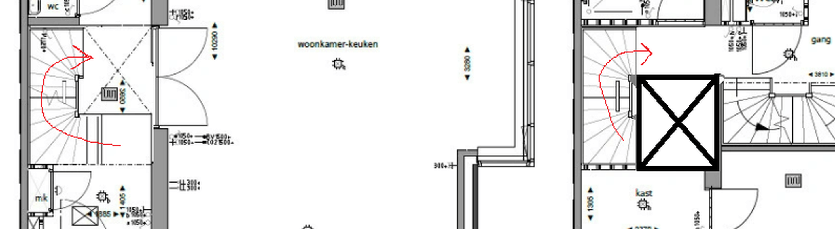

Qocel schreef op dinsdag 19 oktober 2021 @ 14:30:
Eerder heb ik bovenstaande vraag gesteld hier en jullie kwamen met een aantal goede adviezen. Het zat ons dwars en daarom hebben we er toch werk van gemaakt. De architect had het oorspronkelijk anders bedacht en wijst naar de ontwikkelaar die dit gewijzigd heeft. Inmiddels zijn we via de makelaar en de aannemer met een aanpassing bezig. Wordt vervolgd.
Alleen bij het puzzelen naar een logische indeling viel ons ineens iets anders op. De badkamer deur zit deels boven de trap. Dit is wat mij betreft onacceptabel, want naast onhandig ook nog eens heel gevaarlijk. Nu heb ik hier zojuist een mail over gestuurd en wacht op reactie. Ik kan me voorstellen dat dit ook helemaal niet mag, maar de tekening is wel overal doorheen gekomen (vergunning, Woningborg). Ik kan er alleen niet echt iets over vinden. Iemand die hier meer vanaf weet?
Dat ziet er wel machtig vreemd uit, vraag me af wie zoiets bedenkt.
Of het volgens bouwregels allemaal mag weet ik niet, maar zou het ook niet accepteren, de hele indeling komt wel een beetje vreemd op me over,

Krijgertje1979 schreef op dinsdag 19 oktober 2021 @ 14:49:
Ja we zijn ook ontzettend aan het stoeien met de indeling, er is door de ramen en afmetingen bijvoorbeeld ook geen plek voor een normaal tweepersoonsbed. Het is een project van 4 huizen, waarbij ons huis afwijkend is van de andere 3, omdat het deel waar de trap en de badkamer zitten extra is t.o.v. de andere huizen. Het lijkt erop dat ze maar wat hebben zitten klooien om dit huis ook ingedeeld te krijgen.

@Qocel Waarom zitten er twee trappen vlak naast elkaar?

Qocel schreef op dinsdag 19 oktober 2021 @ 14:55:
Wellicht heb ik het verkeerd, maar ziet eruit alsof de badkamer eerst vrij klein was en op de plek thuishoort waar de kast van kamer 3 nu zit. De badkamer zit in de extra ruimte (boven garage/aanbouw?), maar ik zou als ik de keuze had het aparte toilet laten verplaatsen naar badkamer (is behoorlijk groot) en daar dan de ingang van de badkamer plaatsen. Zit een nogal dikke muur, dus weet niet of dat een optie zou zijn.
Hoe dan ook degene die dit bedacht heeft mag terug naar architectschool 8)7 8)7

Die badkamer deur zit toch bij de opgaande trap voor de volgende verdieping? Niet bij de trap die naar beneden gaat. Ik zou niet weten waarom dat dan extra gevaarlijk is?
@Ascension die gaat gewoon naar de volgende verdieping?

Ik vraag me echt af waar die linkertrap voor is.

GeeMoney schreef op dinsdag 19 oktober 2021 @ 15:06:
Ik zie een trap bij die badkamer deur naar boven (?). En in het midden zowel een trap naar boven als beneden.
Een badkamerdeur draait normaal ook altijd naar buiten, mocht er bij een calamiteit iemand voor de deur liggen dan kan de deur niet open als hij naar binnen draait. In dat geval zou je een raam moeten forceren.

Wolly schreef op dinsdag 19 oktober 2021 @ 14:58:
Ascension schreef op dinsdag 19 oktober 2021 @ 15:09:
Ascension schreef op dinsdag 19 oktober 2021 @ 15:49:
Het is de trap naar beneden, de andere trap gaat naar zolder.

@Qocel maar dan klopt je plattegrond toch niet want daar staat in het midden van de woning zowel een trap naar boven als naar beneden op. Als het klopt wat je zegt zou je toch meer ruimte in de gang hebben.

Ascension schreef op dinsdag 19 oktober 2021 @ 16:01:
De trap links is de trap van de BG naar de 1e en de trap in het midden is de trap van de 1e naar de 2e.
Edit: hierbij alle tekeningen :)

@Qocel Ja, wat ik zeg, volgens mij krijg je meer ruimte in je gang dan die tekening doet vermoeden. Kan je het toilet niet verplaatsen naar onder de trap en dan de deur naar de badkamer op de plek van het toilet plaatsen. Als dat kan want ziet er uit als een draagmuur.

Krijgertje1979 schreef op dinsdag 19 oktober 2021 @ 15:00:
Bij de andere huizen is dit inderdaad het geval, de badkamer op de plek van de kast van slaapkamer 3.
Deze hebben niet dat extra deel wat bij ons aan de linkerzijde zit.
Ascension schreef op dinsdag 19 oktober 2021 @ 16:10:
Ik begrijp niet helemaal wat je met meer ruimte bedoelt. De deur zit toch hoe dan ook deels boven de trap en anders sowieso wel heel dicht bij de trap.
deejeebv schreef op dinsdag 19 oktober 2021 @ 15:54:
Goed punt, ik zie alleen dat dit niet verplicht is https://www.ad.nl/wonen/w...r-buiten-draait~a7e872e5/

@Qocel ik bedoel dat jouw tekening niet klopt, er staan twee trappen in van de begane grond naar de 1e. Of ze tekenen gewoon vreemd maar die pijl naar boven lijkt toch te suggereren dat daar een trap vanuit de b.g. naar de 1e komt, alsof ze dat gewoon 1:1 hebben gecopypaste van een andere woning die niet dat linkerdeel met trap heeft.

EiT
Hier draait de badkamer deur ook naar binnen, aannemer wilde daar niet direct aan, maar was de beste oplossing. Wij hadden namelijk de badkamer verplaats en los toilet en anders kwamen de deuren tegen elkaar aan.
@Qocel ik ging er ook van uit dat jouw linkse trap naar boven zou gaan, deze gaat dus naar de BG. Ik zou dat nooit accepteren. Als je met je natte voeten de badkamer uitloopt en dan weer terug heb je ook nog kans om naar beneden te glijden.
Tip: zoek zo snel mogelijk een binnenhuis architect en laat die de indelingen maken. De hele 1e verdieping is een zooitje. Kost je misschien 1000-2000 euro, maar gaat je een hoop ergernis schelen zodra je er woont.
Als je het echt zelf wilt doen dan de niet draagbare muren uitgummen en alles intekenen. Persoonlijk zou ik een kantoor maken van de badkamer ruimte en de badkamer verplaatsen. Ook slaapkamer 1 is gigantisch en de vraag is of dat nodig is.
Kan die trap naar V2 niet rechts waar de kast is? Bied je mogelijk een veel betere indeling, omdat je deuren kan verplaatsen. Plus dat je licht van het raam op V2 op de overloop krijgt.

Geen idee hoe de hal met toilet/meterkast van de begane grond ingedeeld is. ff verder teruglezen :F
Ik zou haast zeggen dat de linker trap verkeerd om op de 1e verdieping boven komt, om dat lekker te laten aansluiten bij de plek waar de badkamer getekend is. 2e tekening met pijl van @Jheroun
Draai je de trap om, heb je wel geen vide meer, maar kan je het toilet in de badkamer ruimte zetten met eigen deur vanaf de overloop, mits je dat deel met blauwe kruis als vloer laat maken.(1e tekening van @Jheroun )

@Qocel @Ascension Er klopt iets niet in die tekening inderdaad. Ik krijg in mijn hoofd die dwarsdoorsnee en dat bovenoverzicht niet op elkaar.
Afbeeldingslocatie: https://tweakers.net/i/ln13tfsJha0rTpb1t1ZYrx5YRB4=/full-fit-in/4000x4000/filters:no_upscale():fill(white):strip_exif()/f/image/sUOb4jTwrDn99eZ9gRnEuKRs.png?f=user_large
Als ik een pijl naar boven op die trap teken vanaf de BG en er is een andere trap naar de zolder dan is dat stuk waar ik dat blauwe kruis doorheen heb gezet er toch helemaal niet op de 1e etage :?
Als die trap andersom draait kan je dat kruis verplaatsen, maar is er bij die trap een hoge hal ofzo waar dat andere geblokkeerde stuk van komt? Edit: volgens mij kan deze trap niet. Op BG staat hij zo ingetekend dat er rekening met de vide wordt gehouden, op de 1e kan dit zo toch niet? Mijn bouwkundig inzicht laat me verder in de steek, kan iemand een modelletje in 3d maken ;)
Of zou dit hem moeten zijn? Draait die trap idd anders en hou je loze ruimte op de 1e over en stap je uit je badkamer inderdaad de trap op.
Afbeeldingslocatie: https://tweakers.net/i/YO69S9nK-9LA41JxE0X4Nk8Ya7s=/800x/filters:strip_exif()/f/image/4GcsSMBon1zTEv5SXiJuhQcJ.png?f=fotoalbum_large
[ Voor 46% gewijzigd door Jheroun op 19-10-2021 17:04 ]

Jheroun schreef op dinsdag 19 oktober 2021 @ 16:59:
Als je naar boven loopt moet de pijl andersom.
  • Jheroun
@Qocel volgens mij heb ik beide opties geschetst, welke zou het moeten zijn?
[ Voor 30% gewijzigd door Jheroun op 19-10-2021 17:14 ]

Jheroun schreef op dinsdag 19 oktober 2021 @ 17:13:
@Qocel volgens mij heb ik beide opties geschetst, welke zou het moeten zijn? Er staat volgens mij sowieso een halve trap te veel op de 1e etage.
De onderste situatie inderdaad. Hoe langer ik er naar kijk, hoe verwarrender het wordt inderdaad 8)7
  • Jheroun
@Qocel Komt vooral omdat die pijl er niet op stond. Als het een vrijstaande trap in een hoge ruimte is begin ik hem te begrijpen, maar die badkamerdeur is dan inderdaad wat onhandig. Ik zou eens vragen of ze in die tekening de draairichting van de trap willen zetten, dan denken ze er hopelijk zelf ook nog even over na ;) Dat er voor een deur direct nog een halve traptrede zit lijkt mij niet volgens bouwbesluit, maar wellicht is het gewoon niet goed getekend.
Wellicht is dit wat ze bedoelen:
Afbeeldingslocatie: https://tweakers.net/i/T8T2cUrF722agL6dmvqWGVOPF3U=/full-fit-in/4000x4000/filters:no_upscale():fill(white):strip_exif()/f/image/gOc2njnf0z7C61NeIewhmuYw.png?f=user_large
Maar nu ben ik wel uitgepuzzeld ;)
[ Voor 39% gewijzigd door Jheroun op 19-10-2021 17:22 ]

@Qocel en @Jheroun ik doelde ook op de andere trap:
Afbeeldingslocatie: https://tweakers.net/i/zBY5dflQ4B-x6jMfdR5KRZelx38=/full-fit-in/4000x4000/filters:no_upscale():fill(white):strip_exif()/f/image/WAiZXYxjrn2ayCW56CQKuRyg.png?f=user_large
Het lijkt alsof je daar vanaf de b.g. op de 1e komt maar dat is niet zo, daar zit een enkele trap, geen dubbele. Toch?
Ik zou inderdaad eens kijken of je die hele bovenverdieping eens goed tegen het licht kan houden. De vloerverwarmingverdeler kan bijvoorbeeld ook prima onder de trap, die hoeft niet in een van de slaapkamers.

  • Qocel
  • Laatst online: 05-11 20:26
Ascension schreef op dinsdag 19 oktober 2021 @ 16:26:
Dit is het inderdaad, het is copy-paste van de andere woningen. Die hebben beide trappen exact op die plek zitten.
Iedereen bedankt voor alle reacties. We zijn er inmiddels over in gesprek, maar je hebt met veel partijen te maken. Ik laat het weten als er ontwikkelingen zijn.

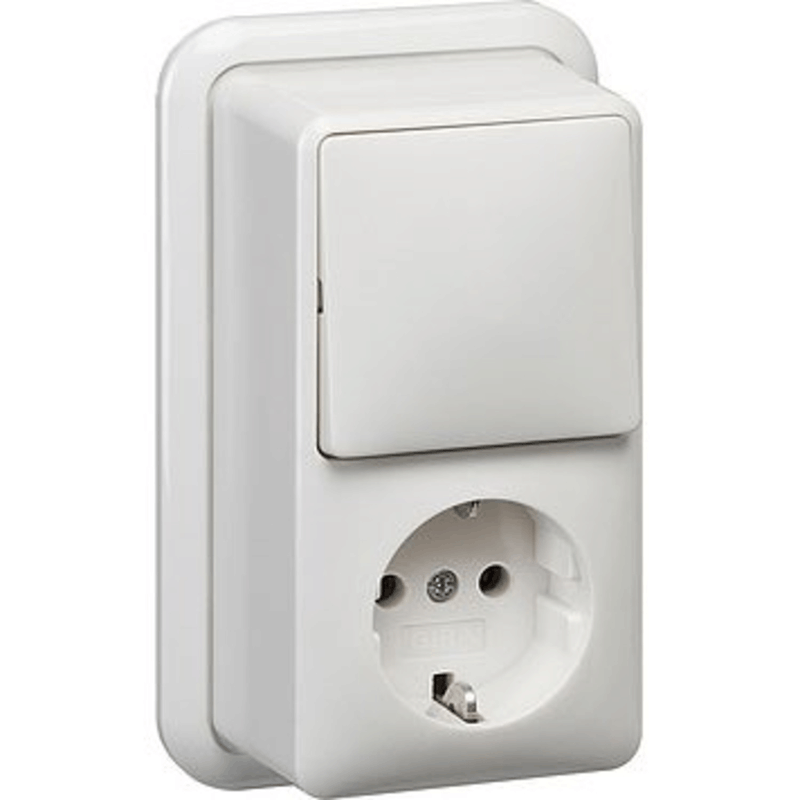

Hoi allen,
Ik heb geen verstand van elektra dus hoopte te kunnen rekenen op jullie kennis:
In de trappenkast wordt er een lichtpunt en bijbehorende lichtschakelaar gerealiseerd, zoals hier:
Afbeeldingslocatie: https://tweakers.net/i/S6DvkOFN-NSYc4DGRwUi_pONlqE=/full-fit-in/4000x4000/filters:no_upscale():fill(white):strip_exif()/f/image/hNmc6zXasEAUM7F5gGjZykeH.png?f=user_large
Mijn vraag is of ik hier ook zelf een wcd kan laten plaatsen zonder te moeten frezen?
  • Mryc
  • Registratie: April 2018
  • Laatst online: 09:55

  • SquareOne
SquareOne
cxsmike schreef op dinsdag 19 oktober 2021 @ 20:55:
Hoi allen,
Wij zijn dat ook van plan. Ik hoop dat het antwoord ja is :+
Mag in de trapkast wat ons betreft gewoon opbouw.
  • Blihi
  • Registratie: Juni 2018
  • Laatst online: 14:21
Blihi
Hoi allen,
Ja. Je zult wel een blauwe en geelgroene draad moeten trekken door de bestaande leiding van de lamp naar de schakelaar en die dan vervangen door een combinatie van een schakelaar en wandcontactdoos.

  • cxsmike
  • Laatst online: 03-04-2024
SquareOne schreef op dinsdag 19 oktober 2021 @ 21:04:
Inderdaad, opbouw is goed! We weten ook nog niet eens of we het echt nodig gaan hebben, maar vaak is het toch handig.
  • cxsmike
Blihi schreef op dinsdag 19 oktober 2021 @ 21:18:
Top dankje!!
Dus het wordt zoiets:
Afbeeldingslocatie: https://tweakers.net/i/CIQOoDJJ5vmtWaHGhHQjo1PRGvo=/800x/filters:strip_exif()/f/image/hfn5uhswVMTkYlGyZHVRDbUT.png?f=fotoalbum_large
  • Rouske
  • Laatst online: 15:50
Nee joh, gewoon combi nemen, zo iets.
https://www.elektrototaal...r-wandcontactdoos-4134719
  • Blihi
Blihi
Als het opbouw is die eerste. Als het inbouw is die tweede inderdaad.

Jheroun schreef op dinsdag 19 oktober 2021 @ 17:16:
Dit lijkt me inderdaad een mooie en simple oplossing waarbij ze niet te veel hoeven aanpassen, eigenlijk alleen de trap en een stukje verdiepingsvloer.
Verder zou ik in slaapkamer een de deur naar de gang open laten draaien, of misschien net als voor de kast een schuifdeur. Dan heb je ineens alle ruimte voor een bed van fatsoenlijk formaat en kun je de kamer naar eigen wensen indelen..
