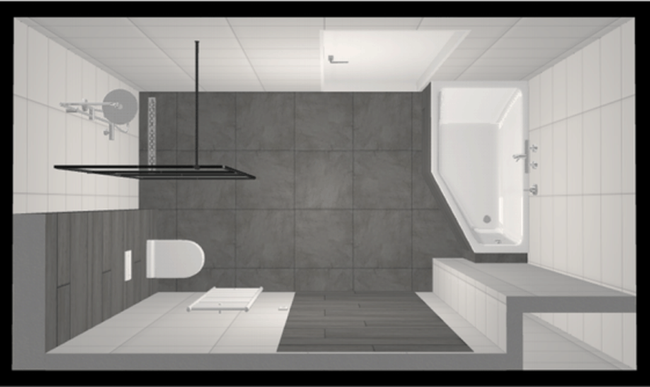

Casco opleveren van de sanitaire ruimtes (leidingwerk wordt op de standaard positie afgedopt, tegelwerk vervalt, beperkte Woningborggarantie).
Bestaande uit:
- aankoop + montage sanitair en tegelwerk beiden geheel vervallen (ook de inbouwreservoirs voor de wandtoiletten vervallen);
- installatievoorzieningen afgedopt op standaard plaats;
- wanden worden zonder tegels en spuitwerk opgeleverd;
- geen vensterbanken (bij aanwezigheid van een raam);
- elektravoorzieningen afgemonteerd op standaard plaats;
- dekvloer ter plaatse van de sanitaire ruimtes blijven gehandhaafd in verband met de aanwezigheid van vloerverwarming.
Uitzondering is de douche hoek, deze wordt gespaard (ca. 90 x 90 cm), deze wordt ook niet voorzien van vloerverwarming.
Douchegoot wordt niet aangebracht.
- ventilatieventielen op standaard plaats afgemonteerd;
- plafond voorzien van standaard afwerking spuitwerk;
- eventuele leidingkokers zijn geheel gesloten;
- dorpel badkamer en toilet wordt aangebracht;
- standaard verwarming wordt aangebracht;
- de garantie op het sanitair, leidingwerk, afwerkvloer en tegelwerk in de sanitaire ruimtes conform de Woningborg.
Garantieregeling wordt gelimiteerd.
Waar ik nu aan zit te denken is het volgende:
- laat een onafhankelijke badkamerarchitect de ontwerpen maken voor de twee badkamers en drie WC’s. Vragen in het ontwerp rekening te houden met makkelijk vervangen van meubels etc
- we laten de aansluitingen verplaatsen naar waar de architect ze wil hebben
- wel door aannemer laten betegelen in onze smaak, rest standaard laten monteren
- vervangen de zaken die we willen vervangen (meubels, spiegels, kranen, accessoires etc) na oplevering als we zeker weten dat alle leidingen enzo goed werken.
Op deze manier halen we denk ik de meeste waarde uit de standaard voorzieningen, kunnen we de inrichting alsnog krijgen zoals we het hebben willen en behouden we voor een tijd de garantie op het geleverde.

Nu we het over badkamers hebben, ben ik benieuwd naar eventuele op of aanmerkingen op ons idee. Zit nu in de fase dat alles nog anders kan :)
Members only:
Nog tips? Pagina of wat terug prijs al aangegeven, ben nu bijna 40% goedkoper uit dan via UHUW, en zij wilde dit scherm niet leveren.
[ Voor 3% gewijzigd door Source90 op 22-05-2021 15:57 ]
  • Deleon78
  • Laatst online: 17:16
[ Voor 109% gewijzigd door Deleon78 op 26-07-2021 14:50 ]
  • Source90
  • Laatst online: 21:40
Source90
Deleon78 schreef op zaterdag 22 mei 2021 @ 16:10:
Douche en wc omwisselen ivm raam bij de douche?
(Je zal vast een reden hebben om de douche buj het raam te doen, maar ik denk, vraag het toch maar even)
// vanuit de bouw in de ruwbouw fase al voor douchegoot gekozen (moeten kiezen). Om deze reden alleen deze opstelling als douchewand, of ik moet dat achteraf laten uit hakken.
Is ook een optie, moet wel wat leidingwerk (warm water) en volgens mij ook de vloerverwarming aangepast worden. Meen te hebben gelezen dat dit niet in de douche komt.
Douchegoot moet ook worden dichtgesmeerd en opnieuw gehakt op de nieuwe plaats.
Denk ook dat het niet mooi staat als je douchewand direct bij de deur eindigd.
Nu plisse of iets dergelijks voor het raam, denk ik prima.

HaikoW schreef op zaterdag 22 mei 2021 @ 14:36:
Klopt, voor de keuken is er bijvoorbeeld een post van EUR 20k en als we deze casco laten leveren krijgen we EUR 15k terug. Als ik deze logica loslaat op de EUR 5.250 is er een budget van EUR 7k voorzien voor al het sanitair. Is denk dat dit een realistische aanname is. Ik denk ook dat 7k voor twee badkamers en drie losse toiletten niet realistisch is.
Twee badkamers en drie losse toiletten (niet in de badkamer)
Ik snap echter niet hoe zij denken dat het mogelijk is om voor 5/7k twee complete badkamers en drie losse toiletruimtes te bouwen. Hierom denk ik, prima laat ze het er maar inzetten, dan kijken we er later nog wel een keer na. Misschien dat iemand hier meer inzicht in kan geven? Dit is mijn eerste keer een nieuwbouwhuis kopen dus als ik er verkeerd tegenaankijk dan hoor ik het graag.
Zodra ze zich melden gaan we met ze om tafel zitten. Ben graag een beetje pro-actief omdat ik van die verhalen hoor over korte tijd om je plannen aan te leveren en bouwbegeleiders die onzichtbaar zijn. Heb denk ik last van angst voor het onbekende.
Je hebt gelijk en daarom beperk ik mijn opmerkingen tot het gekregen budget vanuit de bouw en wat daarvoor geleverd moet worden. Ik heb budget voor een paar nette badkamers en toiletten maar vraag me af hoe ik dit het beste kan aanpakken.
De prijs van de woning zonder grond is 595k
Kan je niet de badkamers laten uitvoeren zoals je ze wil, en dan later een tegelzetter tegels over de oude tegels heen laten plakken? Als je een putje neemt en geen drain zijn daar ook mooie renovatieputjes voor te krijgen. Dan heb je geen hak en breekwerk meer nodig en is een tegelzetter in een dag of 5 klaar voor een badkamer.
13480 Wp solar | 2x Panasonic 7j met 1x 300l sww | Laadpaal installateur, pb voor een offerte
  • GeeMoney
@HaikoW het verschilt per project welke bedragen je terug krijgt per casco oplevering van een keuken/badkamer. Wellicht net waar de marge zit.
Ook hier relatief weinig terug bij casco oplevering in de hoop dat je dan toch de aangesloten leverancier vanuit de bouw kiest denk ik.
Ik heb twee badkamers en 3 toiletten toch vanuit de bouw laten doen en moest daar wel flink voor zeuren en onderhandelen maar uiteindelijk is het wel naar ons zin en voor een goede prijs.
Ze wilden voornamelijk “eigen merk” spullen leveren maar door het uiteindelijk hard te spelen door alles of niets op tafel te gooien gingen ze toch mee.
Wees dus ook bereid om soms concessies te moeten doen of om je hard op te stellen (en dan hopelijk) je zin te krijgen. Welkom bij (project)nieuwbouw :).
De voordelen zijn ook al vaker langs gekomen net als de nadelen:
Voordelen:
* Aanwezig en werkend bij oplevering sleutel.
* Bij standaard keuzes vaak goedkoop.
* Geen keuze stress, vaak maar 3 tegels en 2 kleuren :p
Nadelen van de vaste leverancier:
* soms beperkte keuze
* afwijkende keuzes zijn vaak duurder dan diezelfde tegel gewoon bij een willekeurige leverancier. (Als het dus überhaupt al mogelijk is)
* luxe afwerkingen vaak niet mogelijk of gruwelijk duur. (Drain, douche wtw, regendouche)
Je kan altijd dus nog voor casco gaan. Dat levert je extreem veel vrijheid op maar betekend ook dat je zeker 2-3 weken na oplevering moet uit trekken met leveranciers om die badkamers in orde te laten maken. Als die leveranciers al tijd hebben voor je. Alles in de bouw heeft het extreem druk.
@Source90 die plissé wordt toch zeiknat zo?
En een raam in de douche is wel irritant. Hij wordt gewoon nat en het raam en het kozijn dus ook. Is het niet van directe spetters dan is het wel van gewoon het vocht/stoom van het douchen.
Ik had hem een kwartslag gedraaid en dan in de hoek van het toilet laten zetten. Zo had ik het in mijn vorige woning ook. Dan loopt je scherm dus niet tot aan de deur en zit je wc in de hoek van de douche en hetzelfde qua draai zoals hij nu staat.
Mijn badkamer was wel langer zo te zien en je krijgt dan de koof in de hoek in je douche dat is wel jammer. En een douche van 1.50m in die ruimte?
Een maatwerk douchewand kan ook. De koof zou je door kunnen trekken naar links en daarin kan je dan een opening laten maken voor je zeep en andere spullen? Dan laat je de douchewand op maat maken zodat hij net voor de deur eindigt en dan kan je de breedte ook nog eens exact bepalen en je toilet in de hoek waar nu je douche staat. Ik heb ook 2 maatwerk douche wanden en dat is ongeveer €400,- per wand duurder dan de af-fabriek maten maar dan is het wel exact pas. (1 van mijn wanden is ook een Novellini trouwens)
[ Voor 60% gewijzigd door GeeMoney op 22-05-2021 19:19 ]

Netjes! Wat voor 3D programma is dat?

GeeMoney schreef op zaterdag 22 mei 2021 @ 18:01:
Luxaflex heeft plissé met dust- en wetblock, speciaal voor de badkamer. Als het goed is moet het er zo aflopen.
Veel keuze is er helaas niet, met een andere opstelling zal de boel waarschijnlijk ook beslaan. Ventilatie in de badkamer is wel regelbaar, echter geen idee hoe effectief dat is.
Voor draaien, zie hieronder.
Bij ons wordt vloerverwarming wel gelegd, noemen ze alsnog CASCO. Ik had in de ruwbouw enkel de optie uit 4 standaard opties badkamerindeling, de douche zat in 3 opties in deze positie, vierde optie was een bad. Geen gedraaide opstelling mogelijk. Nadeel bij draaien is dat ik de douchewand op een plek gemonteerd moet worden waar vloerverwarming ligt. Water toevoer en afvoer zal ook verlegd moeten worden.
Volgens mij las ik in de tekening dat er geen vloerverwarming onder het douchegedeelte komt.. Zou dan een stuk zonder verwarming worden naast de douche, onder de ramen.
  • GeeMoney
Source90 schreef op zaterdag 22 mei 2021 @ 20:32:
Je douchewand kan gewoon op de grond met vloerverwarming. De bevestiging bevind zich qua stevigheid voornamelijk aan de staande wanden en niet op de vloer.
In de douche zelf mag in principe geen vloerverwarming inderdaad ivm legionella.
Zelf zou ik ervoor kiezen de douche te plaatsen zoals ik suggereer. Bij een raam en een kozijn is het gewoon niet lekker icm vocht. Daar heb je in die andere hoek veel minder last van en helemaal als je de koof laat doortrekken en er een inkeping in laat maken voor je douchespullen, dan is het eigenlijk nog praktisch ook. Afvoer van de wc zit nu toch ook in die hoek al dus dat lijkt mij geen grote uitdaging en je warm water ook niet want die komt vermoedelijk uit die koof. (In ieder geval 100% je afvoer want anders zat die koof er niet gok ik).
En als je helemaal wilt uitpakken dan zou je zelfs een douche-wtw in die koof kunnen zetten aan je trapopgang kant (ik denk dat achter de koof aan de andere kant je trap zit?)

GeeMoney schreef op zaterdag 22 mei 2021 @ 20:50:
Members only:
Bedoel je dan als bovenstaand?
Don't mind het muurtje, had geen zin om opnieuw te "betegelen".
Doorloop ruimte met toilet op deze plaats is slechts 67,5 cm, wat mij vrij krap lijkt.
Als ik het toilet en de radiator omruil kom je op slechts 50cm uit.
Vriendin heeft haar ogen gezet op dit douchescherm, moet zeggen dat ik hem tot nu toe ook het mooiste vind van alle schermen die wij gezien hebben. Kleinste maat is dit model.
Het inbouwreservoir is te hoog om onder het raam te plaatsen, dat zie ik ook niet passen.

Source90 schreef op zaterdag 22 mei 2021 @ 22:23:
***members only***
Hmm. lastig. Geeft wel wat meer ruimte aan de wasmeubel-zijde.
Deze laatste opstelling maar dan met scherm tussen douche en wc en een deur in je getekende scherm, dat zou ik doen.

Waar ik het meeste twijfel over heb, waarom ik de opstelling vanuit de bouw heb aangehouden, is de vloerverwarming in de douche.
Als ik de douche een kwartslag draai, komt de straal echter nog op dezelfde plek op de grond. Enkel wat oppervlakkig water wat op de vloerverwarming komt. Ga er vanuit dat dit geen enkel probleem is. De afvoer zit tenslotte een kwartslag gedraaid (zij het opnieuw uitgehakt), maar zonder vloerverwarming in dat stuk.
Afbeeldingslocatie: https://tweakers.net/i/eKsiNBNG8ZB-9oTMJAGQ-PsctHU=/x800/filters:strip_exif()/f/image/Ro9xUdjXa2eDg8q3aA3LgwaG.png?f=fotoalbum_large
Dit zou ook goed kunnen, echter geen deur -waar onze voorkeur ook naar uit gaat-.
Zelfde type en model, andere opzet. Inloop is stuk ruimer op deze manier.
Voor mijn gemoedsrust: Als er "secundair" water op vloerverwarming komt, maar geen afvoer of buizen in de buurt zijn; is dit geen probleem. Correct?
Ik begrijp dat water sneller verdampt op vloerverwarming en het daardoor mogelijk meer prioriteit heeft om gelijk even de trekker te pakken. Echter nemen wij ook een water ontharder tegen kalk.

Nieuwe ronde, nieuwe kansen.
Aangepast naar dit model, weer een avondje van de straat met Sketchup :+
Members only:
Fijn dat er meegedacht is. Ik zat behoorlijk op de vloerverwarming daar, kan scherm alleen voor het raam tour.
Nog even wat betreft de leidingen:
Members only:
De douchegoot zal omgelegd moeten worden. Lijkt mij prima mogelijk, zeker nu er in die hoek geen vloerverwarming komt.
Alleen de leidingen voor de watertoevoer komen van de rechter wand. Kan dit uitgefreesd worden naar het voorzetmuurtje dat in de rechterbovenhoek komt, t.b.v. de inbouwthermostaat? Of moet er aan de rechter muur ook een voorzetwandje voor deze leidingen?
De muur aan de rechterzijde is namelijk de 2^1 tussenmuur naar de buren.

Tussen de glaswand en het toilet krijg je wel een klein stukje wat erg lastig schoon te houden is. Je zou kunnen overwegen om de voorzetwand van het toilet geheel of gedeeltelijk te verhogen tot 2m en dan de glaswand daarop de monteren, is een stuk makkelijker schoon te houden.

@Source90
https://www.bol.com/nl/p/...ocialshare_pdp_androidapp
Ik heb zelf deze (100cm x 100cm) gekocht voor €250. Wel totaal anders maar het blijft ruimtelijk in de badkamer (douche je niet dan klap je het in)
Dit is meer even ter inspiratie. Zelf vind ik in jouw opstelling het lastig schoonmaken bij de wc. Ook vind ik het krap bij de wc. Ik wil ruimte hebben om te zitten.
Electrische radiator zou ik weglaten. Onze nieuwbouwwoning is in februari opgeleverd en vloerverwarming is voldoende. We hebben wel een stopcontact geplaatst zodat we eventueel in de toekomst wel een radiator kunnen plaatsen.
Voorzetwand kan iets breder of hoger, dat is geen probleem lijkt mij.
Betreft de ruimte bij het toilet:
"De vuistregel is om aan beide kanten van het toilet zo’n 20 centimeter voor bewegingsruimte over te houden. Dit brengt de totale minimale ruimte van het toilet tot zo’n 80 centimeter."
Dit is bijna een meter, met aan weerszijde 20cm. Dat plateau zit aan de binnenkant van het doucheschern. Enige wat uitsteekt is de koof.
Mogelijk dat voor de koof plaatsen (en hoekje dicht maken) ruimtelijke oogt. Komt toilet iets naar voren.
Ons huidige toilet is 80cm breed, jaren 70 woning, en is meer dan breed genoeg. Ben benieuwd hoe breed jouw secundaire toilet is, als een meter als krap ervaren wordt?
Bravertal schreef op zondag 23 mei 2021 @ 09:59:Electrische radiator zou ik weglaten. Onze nieuwbouwwoning is in februari opgeleverd en vloerverwarming is voldoende. We hebben wel een stopcontact geplaatst zodat we eventueel in de toekomst wel een radiator kunnen plaatsen.
Denk inderdaad dat vloerverwarming meer dan prima is. Is meer voor handdoeken. Mogelijk hang ik de radiator in de garage, eerst de ruimte eens zien.
Zit er, ondanks casco, standaard vanuit de bouw bij en kan niet achterwege gelaten worden.
[ Voor 6% gewijzigd door Source90 op 23-05-2021 11:55 ]

@Source90 ,
Misschien vertekend het voor mij. Wc-borstel lijkt moeilijk kwijt te kunnen bij radiator en koof is het lastig (als radiator blijft). Wil je plee borstel bij je radiator hebben? Wc-rolhouder aan de muur of waar ga je die plaatsen?
Mocht je de radiator definitief niet willen, geef dit ook aan, anders zit je met boorgaten in je nieuwe muur.

Bravertal schreef op zondag 23 mei 2021 @ 11:21:
@Source90 ,
Woning wordt casco opgeleverd en kan niet zonder radiator. Wordt nog overheen getegeld dus.
Members only:
Deze was een beetje onder gesneeuwd. :+

Source90 schreef op zondag 23 mei 2021 @ 12:38:
Je kan die leidingen prima verleggen door te frezen. Als het gipsplaat is dan trek je die er af, leidingen verleggen en nieuwe plaat er voor.

Toppe schreef op zondag 23 mei 2021 @ 12:58:
Als ik de bouwtekening mag geloven is het kalkzandsteen. Het is een dakkapel idee, lijkt mij niet dragend. Mag hier horizontaal in gefreesd worden? Dacht daar iets over te hebben gelezen in vorige topic. Kan het alleen niet terugvinden.
Kwam dit tegen op Google, van een kalksteen blokken fabrikant: "Wij adviseren om niet horizontaal in een wand te fraisen. Dit heeft te maken dat u constructieve wanddikte reduceert en hiermee de maximaal opneembare capaciteit van de wand. Bij het horizontaal infraisen van bijvoorbeeld 15 mm in een 120 mm wand neemt de capaciteit met 12,5% af. Dit is een aanzienlijke afname! "
Ik kan wel iets in Sketchup in elkaar zetten, echter moet het wel haalbaar/ realistisch zijn.
Aan de andere kant lijkt het mij een minimaal stukje wat overbrugt moet worden om bij de voorzetwand te komen.
[ Voor 59% gewijzigd door Source90 op 23-05-2021 14:42 ]

Toppe schreef op dinsdag 25 mei 2021 @ 08:12:
Wat voor soort put heb je gekregen als ik vragen mag? Wij hebben nu twee grind putjes maar dat is wel echt drama moet ik toegeven.
En zit hij op het riool of op de HWA?
ongeveer zoiets als het plaatje hieronder, zit op riool aangesloten. ik heb de afvoer aangelegd terwijl de terrasboer met de grond in de weer ging. hij had even een gleuf voor me gegraven en 'savonds heb ik de afvoer geplaatst en de volgede dagen ging het zand en terras eroverheen.
Afbeeldingslocatie: https://cdn.zilvercms.nl/jpeg,q80/http://witway.zilvercdn.nl/uploads/product/images/schrobput.png
