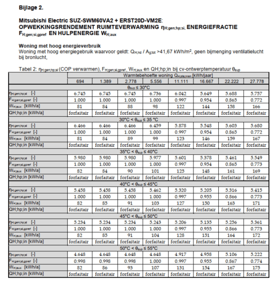

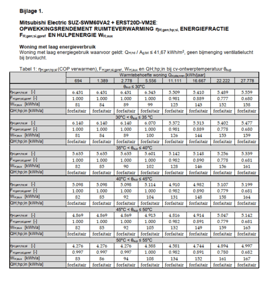

Danferno schreef op donderdag 19 februari 2026 @ 09:45:
Geen idee waar ze die COP 6 vandaan halen, dat ga je echt niet halen, zeker niet met 35° aanvoer. Zelfs op de datasheet durft mitsubishi dat niet te zetten. Het overgrote meerendeel van je warmtevraag is in de winter en zelfs bij 7 graden buiten (wat het al ff niet meer geweest is) haal je met 35° water maar een COP van 5.25. Bij 2° buiten zak je al tot COP 4 en dan ga je er al vanuit dat de WP niet op volle kracht moet draaien.
Het staat vermeld in het beng rapport. Ze rekenen met die waarde. Volgens de EP adviseur omdat er een verklaring is. Ik zal de verklaring hieronder zetten. Wij snappen er echt niks van, dus wellicht kan jij even kijken?
Afbeeldingslocatie: https://tweakers.net/i/jCxGW1jSObFAX084n3ZGlZl9s4o=/fit-in/4000x4000/filters:no_upscale():strip_exif()/f/image/RHFgL1cxAqzqbtSCDH5lVpBd.png?f=user_large
Afbeeldingslocatie: https://tweakers.net/i/38qIodhT2TrBop7isyOkT7AVdIk=/fit-in/4000x4000/filters:no_upscale():strip_exif()/f/image/Mi4C4BaUB3y0WO3AYX5SiqUD.png?f=user_large

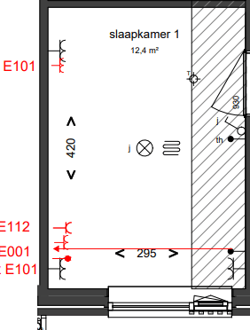

Afbeeldingslocatie: https://tweakers.net/i/jtox2m-o917kZgEXwVWKEUS77us=/fit-in/4000x4000/filters:no_upscale():strip_exif()/f/image/v1XVBk2LhDZrkEO7sAgXwBOI.png?f=user_large
Ook bezig met de electra opties voor nieuwbouw project.
Deze kamer gaat kantoor/gamekamer worden.
Momenteel loop ik in mijn huidige woning aan tegen het probleem dat de stroom er op deze groep uitklapt als de pc(1200w voeding) en 2 monitoren aanstaan, en ik de stekkerslof van de Simrig inschakel(deze heeft een SC2 en 3 monitoren) De stekkerslof staat uit zodat Windows niet denkt dat er 5 schermen zijn aangesloten en hij naadloos wisselt naar de 3 sim monitoren en de 2 op de pc disabled.
Doe ik er verstandig aan om een extra groep aan te leggen in deze kamer zodat de pc op deze aparte groep kan en de rest op de normale groep of is dit overkill? Kosten zijn zo'n 350 euro.

LikeABawzs schreef op dinsdag 3 maart 2026 @ 12:05:
Dat ligt er maar net aan hoe alles gegroepeert is/wordt. Je zou zelf kunnen kijken welke kamers allemaal op dezelfde groep zitten. Daar is volgens mij geen standaard voor. Ze sluiten maar wat aan wat ze logisch vinden. Soms hal+slaapkamers. Of zolder + slaapkamers, of...
Wil je het zekere voor het onzekere zou je kunnen kiezen om die slaapkamer op een aparte groep aan te sluiten als je pc en simrig tegen de 3000 watt aantikken. Al is dat wel heel erg veel.

In mijn nieuwbouwwoning hebben ze zo ongeveer drie kwart van de Wcd's van 't huis op één groep aangesloten
Normaal zou een groep er niet zomaar uit moeten knallen, geen idee wat die SC2 doet maar een dikke pc en wat monitoren trekken niet zomaar 1000watt+

Ik wist ook niet wat een SC2 was, maar na wat zoeken is dat waarschijnlijk een Simcube 2 met een 1000watt externe voeding.
  • LikeABawzs
  • Registratie: Juli 2013
  • Laatst online: 18-08 13:40
Nicap schreef op dinsdag 3 maart 2026 @ 21:08:
Het is inderdaad een Simucube 2 Pro. Als het goed is, is het een 450w peak adapter.
Opzich zou dat samen dus geen 3000w belasting moeten veroorzaken. Maar toch gebeurt het regelmatig bij het inschakelen van de stekkerslof, dat de groep eruit schiet.
Dus vind het een lastige of dat het het waard is om het zekere voor het onzekere te nemen. Uiteraard redelijke overkill om 1 wcd op 1 groep te hebben in een kamer boven.
Kacheltje gaat ook niet meer nodig zijn in A++++. En airco unit aan de voorkant van de woning waar de kamer zich bevind zal ook niet gauw gebeuren.

LikeABawzs schreef op dinsdag 3 maart 2026 @ 22:37:
Kacheltje? Hebben we het dan over een elektrisch kacheltje op dezelfde groep?
Grote kans dat het zonder de kachel geen probleem is dan.

Nicap schreef op dinsdag 3 maart 2026 @ 17:40:
precies ja, er wordt een verdeling gemaakt van wat men handig/logisch lijkt. Als deze kamer bij je woonkamer wordt gegroepeerd en je hebt in je woonkamer ook een flinke opstelling, tsja dan kan de piek opstart wellicht net te veel worden?
Om maar wat te noemen hebben ze het bij mij zo gedaan:
1. Meterkast, Entree, Toilet, Overloop, Badkamer, Zolder, MV, CV
2. Verlichting keuken, WCD aanrecht, Slaapkamer voorzijde
etc

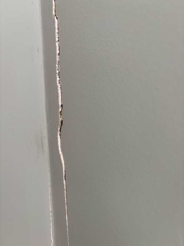

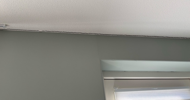

Onze nieuwbouwwoning is ongeveer 2 jaar geleden opgeleverd. Ik wist dat er scheurtjes in het stucwerk konden ontstaan en die hebben we ook op meerdere plekken. Maar in de woonkamer bij de buitenmuur zijn veel grotere scheuren ontstaan. Deze loopt van boven naar beneden over de hele muur en bij de aansluiting van het plafond en de muur over de hele breedte.
Die specifieke muur is van gipsvezelplaat (fermacell).
Volgens de bouwer zijn dit normale zetscheuren en kan dit met acrylaatkit en/of elastisch vulmiddel worden behandeld.
Bij de aansluiting van het plafond geloof ik dat wel, maar bij de scheur over de hele muur heen lijkt het me lastiger om te herstellen.
Wat vinden jullie? Zijn dit normale zetscheuren of zou dit wel onder de garantie moeten vallen?

  • Draakje5
  • Laatst online: 13:23
Als je de hoek van de muur had ingesneden had je de scheur wellicht netjes in dr hoek gehad.
Lijkt erop dat er 2cm pur oid in de hoek zit?
Een fermacell plaat barst niet zomaar 2cm vanaf de rand..
