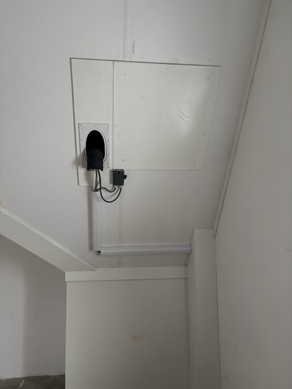

Vandaag hadden wij de vooroplevering van onze woning. Over het algemeen is er super netjes gewerkt, dus daar zijn we erg tevreden over. Van één punt zijn we alleen behoorlijk geschrokken: de buitenunit van de warmtepomp veroorzaakt zoveel lawaai (met name trillingen) dat één kamer eigenlijk onbruikbaar is. Het gaat om de zolderslaapkamer.
We hebben gekozen voor de dure meerwerkoptie ‘zolderindeling’, volledig ingericht als slaapkamer (al noemen ze het formeel nog “onbenoemde ruimte”), inclusief ventilatie en vloerverwarming. Ze gaan er nog naar kijken, maar stel dat dit binnen de normen valt: wat kun je dan nog doen om trillingen/geluid te verminderen? De buitenunit staat in een soort schoorsteen op het dak (met scharnierkap).
Tweede vraag: we hebben dus een flinke meerwerkoptie afgenomen en dit is hoe het is afgewerkt (zie foto). Zelfs in de garage is alles netjes inbouw en ook de technische ruimte is strak afgewerkt. Dit steekt daar echt bij af. Wat vinden jullie hiervan?Afbeeldingslocatie: https://tweakers.net/i/b7FN8Ax53uQaSwvsX80uSTSso2k=/x800/filters:strip_icc():strip_exif()/f/image/v1cSTTvP1YjbHicRSjzsqJNs.jpg?f=fotoalbum_large
  • Draakje5
  • Laatst online: 13:09
De zytholoog schreef op donderdag 12 februari 2026 @ 22:43:
Tweede vraag: we hebben dus een flinke meerwerkoptie afgenomen en dit is hoe het is afgewerkt (zie foto). Zelfs in de garage is alles netjes inbouw en ook de technische ruimte is strak afgewerkt. Dit steekt daar echt bij af. Wat vinden jullie hiervan?[Afbeelding]
Kwa afwerking alles staat of valt met wat je afspreekt. Heb je bijv. afgesproken dat leidingen ingebouwd worden?
Het afwerkniveau van een onbenoemde ruimte is gewoon zeer beperkt. Daar voldoet de foto prima aan, het kan en mag namelijk nog stukken slechter.
Is het momenteel nog koud in huis? Kan zijn dat je warmtepomp nu op volle toeren draait terwijl dat later zelden het geval zal zijn. Als hij op het dak zit en je kamers zijn net onder het dak, ga je niet zo heel veel kunnen doen vrees ik.

Danferno schreef op vrijdag 13 februari 2026 @ 08:55:
Zeker, het was 11 graden binnen en ook nog erg vochtig. Ze hadden de warmtepomp ook pas net aangezet. Ik hoop dat dit het probleem is :) !

Draakje5 schreef op vrijdag 13 februari 2026 @ 07:15:
We hebben er geen specifieke afspraken over gemaakt, maar het valt zoals gezegd uit de toon bij hoe de rest van de woning is afgewerkt. Ik vrees ook dat we er niks mee kunnen verder omdat het op tekening altijd een onbenoemde ruimte is gebleven.

De zytholoog schreef op vrijdag 13 februari 2026 @ 09:22:
Ga er maar niet van uit. Als die wp ook je warmwater regelt bijvoorbeeld zal hij ook gaan stampen.
Of bij koude nachten.
Als een apparaat teveel herrie maakt bij de 1e keer aanzetten zou ik niet hopen dat het meevalt.

Ik vrees dat je er niet zoveel mee kan. Hier een soortgelijke constructie, maar dan valt de schoorsteen met warmtepomp precies in de technische ruimte wat een aparte kamer is die, voor zover mogelijk met de huidige normen, ook extra isolatie rondom de deur bevat tegen het geluid. Wat dan wel ironisch is want tegenwoordig zitten er aanzienlijke kieren onder de deur (type D woning).
Typisch dat ze dit niet anders geconstrueerd hebben en dat de schoorsteen niet in een aparte ruimte valt met eventueel gelijk de technische installaties, al is dat laatste een beetje afhankelijk van je indeling en type woning.

De bovenverdieping van onze nieuwbouwwoning wordt een puntdak met nokhoogte van ca. 4,3 m. Binnenzijde dak en knieschotten worden opgeleverd als 'onbehandelde spaanplaat'. Niet dragende tussenwanden worden gibo-blokken.
Nu vraag ik mij af: wat is hier de meest kwalitatieve en/of kostenefficiënte afwerking? De tussenwanden zullen we laten stucen, maar wat is praktisch voor de schuine kap? De hele boel afwerken met stucplaten en ook stucen, of zijn hier andere goede methodes voor? Ik maak me vooral wat zorgen over de kosten i.v.m. de enorme nokhoogte (en dus noodzaak voor een flinke steiger etc).
  • Source90
  • Laatst online: 11:55
Hier met Wijzonol Wijzotex Mat (ademende latexverf) afgewerkt. Eerst de gaatjes dichtgezet, licht opgeschuurd en daarna geverfd.
Ziet er mijns ziens (voor de 100€ dat het kostte voor 20L) prima uit :Y)
Met stucplaten en stuclaag maak je het aan de onderziijde (ofwel, de breedte van de zolder) toch weer een stukje smaller.
  • BBBrt
  • Laatst online: 08-10 08:52
Source90 schreef op woensdag 18 februari 2026 @ 22:29:
Ja ik twijfel ook of het niet 'too much' is. Niet zozeer vanwege ruimteverlies, meer voor tijd en kosten.
Zou je een foto van het eindresultaat willen delen? Eventueel via PM?
  • Draakje5
Hier sigmatex superlatex matt gebruikt. Toevallig gister nog de laatste laag op een dakhelft.
Ook ademend. Vooraf nog een ademende witte primer gebruikt en de gaten gevuld en geschuurd en randen gekit.
Ik zou niet aan gipsplaten op je kap beginnen.
[ Voor 16% gewijzigd door Draakje5 op 18-02-2026 23:05 ]

Afbeeldingslocatie: https://tweakers.net/i/2Mv_PKM5kkMmYHc2_QyagUn_kH0=/x800/filters:strip_icc():strip_exif()/f/image/u5kEyD73cT3ELeqm0F5WQb1t.jpg?f=fotoalbum_large
Afbeeldingslocatie: https://tweakers.net/i/LIskX-dUAoVlPN7N4xCxRtm3wdI=/800x/filters:strip_icc():strip_exif()/f/image/QnjjdZ4DnEnRS1GqCv15MaFf.jpg?f=fotoalbum_large
Afbeeldingslocatie: https://tweakers.net/i/j8JPKO9dERps1pd_O30ZsFK__rE=/800x/filters:strip_icc():strip_exif()/f/image/mB7G47vD3I34rLgU9wlZ4nHG.jpg?f=fotoalbum_large

Ik ging er vanuit dat wij onze zolder platen nog moesten afwerken en was van plan deze te laten latex spuiten, maar bij de 1e kijkdag zag ik dat de platen al voorzien zijn van een witte (gladde) afwerking. Dit geldt ook voor de knieschotten, dus dat scheelt weer.
Nog geen blik achter de knieschotten kunnen werpen, aangezien er (nog?) geen inspectieluik aanwezig was.
