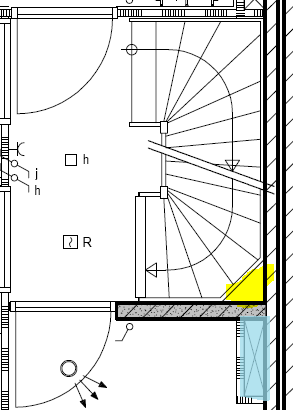

Goedenavond!
Onlangs heb ik een nieuwbouwwoning gekocht en op dit moment ben ik druk doende met het selecteren van de meerwerkopties. Belangrijk onderdeel daarvan zijn de extra aan te laten leggen wandcontactdozen en loze leidingen.
Voor de mede-forummers die het leuk vinden om mee te denken, deel ik bijgaande plattegrond van mijn woning (links begane grond, midden eerste verdieping, rechts tweede verdieping/zolder) waarop ik de aanvullingen/wijzigingen m.b.t. elektra heb genoteerd.
Goed om te weten: de loze leidingen hebben een diameter van 19mm.
Op zolder wil ik voorsorteren op een toekomstige thuisbatterij.
Wat denken jullie als jullie dit zien? Nog tips of suggesties? Hoor het heel graag en alvast bedankt!

Gaan jullie ook een garage bouwen naast de woning? Die van ons komt in de garage te staan. Heb hem liever niet in huis, maar dat is persoonlijk.
Let er ook op dat je de batterij mogelijk überhaupt niet in de trapkast krijgt. Jullie warmtepomp komt zo te zien pal voor de trapkast deur te staan. Hierdoor heb je feitelijk maar een tiental centimeters loopruimte voorlangs, daar moet de batterij dan wel doorheen passen. Als je hem binnen zet, lijkt mij zolder inderdaad haalbaarder (sowieso de batterij, hoe veilig ook, onder je vluchtroute (= trap) willen plaatsen is een vraagstuk op zich).
Ik zie geen lepe hoek in de trap, enig idee of er een loze hoek komt, welke afgewerkt wordt met wat hout?
Bij onze trap zit een behoorlijke lepe hoek waar ik achteraf makkelijk een ø 50cm mantelbuis doorheen kon trekken om daar weer een 5x6mm² kabel doorheen te doen met een tal UTP kabels en twee 3x2,5mm² kabels.
Voorbeeld bij ons:
Afbeeldingslocatie: https://tweakers.net/i/BoIcjDba_TDRLRnof1KwuFe6VN4=/fit-in/4000x4000/filters:no_upscale():strip_exif()/f/image/uqBjxeg7XmPVHAMjBekdjC7m.png?f=user_large
Geel is lepe hoek waar makkelijk ø50cm doorheen kon.
Blauw is ook een half-loze ruimte waar de waterleidingen van de lvw/wp in zitten.
[ Voor 22% gewijzigd door Source90 op 20-11-2025 14:13 ]

Inderdaad, de trapkast is ook nooit een optie voor mij geweest hoor voor de thuisbatterij. Daar komt inderdaad de binnenunit van de warmtepomp te staan, dus echt veel ruimte is er niet.
Een garage laat ik vooralsnog niet bouwen. Het betreft een hoekwoning met een achterom aan de linkerzijde van het huis. Een garage zou in de toekomst kunnen, maar ik opteer nu liever voor een eventuele thuisbatterij op zolder.
Heb je een idee wat handig/verstandig is qua aantal loze leidingen?
En ik zie ook geen 'lepe' hoek bij de trap op mijn plattegrond inderdaad. Dus ik denk dat ik (lees: een installateur) dan onderdoor zal moeten. Hopelijk is dat mogelijk na oplevering.
[ Voor 4% gewijzigd door Boxhopper op 20-11-2025 14:42 ]

Hier kon ik via de optie "voorbereiding zonnepanelen" relatief goedkoop een leiding met 5x4mm² krijgen naar de technische ruimte. Als 19mm de enige optie is, misschien is vragen wat een reeds bedrade leiding moet kosten?
Lepe hoek zit hier al behoorlijk vol met de standleiding, aanvoer naar vloer verwarmingsverdeler en diverse kabels.

  • NatalieF
  • Registratie: Oktober 2021
  • Laatst online: 15-10 16:19
Alenji schreef op woensdag 5 november 2025 @ 20:20:
Hey allemaal.
Ik zit even met twee onderdelen waar ik een beetje moeite mee heb met mijn nieuwbouw woning. Ik vraag mij af of anderen misschien tips hebben.
1. Schakelbaar wandcontactdoos.
Wij hebben onze keuken volledig verplaatst naar de andere kant. Hiervoor hebben wij ook installatietekeningen gemaakt bij een keukenboer. Hier is een wandcontactdoos (schakelbaar) toegevoegd. Op de tekeningen van de keuken installateur is de wandcontactdoos wel meegenomen maar waar de schakelaar exact zou komen niet. De projectontwikkelaar heeft deze kosten ook opgenomen in de opdrachtbevestiging waar beide partijen akkoord mee zijn gegaan.
Nu vlak voor de oplevering is ons opgevallen dat de schakelaar van de wandcontactdoos nergens in de keuken gevonden kon worden. De projectontwikkelaar biedt een oplossing: een losse schakelaar zonder bedrading die er niet hetzelfde uitziet of de dubbele wandcontactdoos die we al hadden in de keukentekeningen boven het aanrechtblad nog een schakelaar aan toevoegen. Beide opties vind ik niet acceptabel. Een losse schakelaar zal er niet hetzelfde uitzien (en is ook nog eens op batterij) en de dubbele wandcontactdoos zal vanuit esthetisch oogpunt niet gelijk zijn omdat er dan een driedubbele wandcontactdoos is en aan de linkerkant een dubbele.
De projectontwikkelaar is dit ook vergeten, maar zegt in berichtgeving aan ons dat de schakelaar nergens in de situatietekeningen van onze keukenboer aangegeven is. Mijn vraag is wat kan ik hiermee? Ligt dit bij de projectontwikkelaar en hadden ze dit aan ons moeten navragen? Of hadden wij dit anders uit moeten werken?
2. Plafondlichtpunten
Ik weet niet of jullie hier ervaring mee hebben maar een aantal plafondlichtpunten zijn niet centraal geplaatst. Wij hadden al begrepen dat het e.e.a. wel kan verschuiven, maar ik wist niet dat dit ook een halve meter kon zijn. Klopt dat?
In de WC bijvoorbeeld is een plafondlichtpunt bijna tegen de wand aan geplaatst, ver van het midden. Zie daarvoor onderstaande foto.
Daarnaast staat er een in de hal op de weg van de deur. Mijn vraag is mag dat ook?
Het rode is dus nu naar de gele markering verplaatst.
Dit is hun reactie op ons verzoek om de plafondlichtpunten naar ongeveer het midden van iedere ruimte te verplaatsen:
Wij hebben soort gelijk gehad met het lichtpunt in de badkamer. Wilden ze eerst ook niets aan doen, toen echt de discussie aangegaan dat dit de bruikbaarheid van de ruimte sterk negatief beïnvloedde en dat dit geen redelijke afwijking tov de tekening was. Uiteindelijk hebben ze in de badkamer toen een (iets) verlaagd plafond geplaatst met het lichtpunt op de goede plek (zat ook bijna tegen de muur aan)

KaleKabel schreef op dinsdag 25 november 2025 @ 19:10:
Lekker man die 2.4m aanbouw voor 28.850 hierboven. Bij mij was het 41.000 voor 2.4m en 30.000 voor 1.2m 8)7
nooberke schreef op dinsdag 25 november 2025 @ 20:01:
Misschien is die van hem maar 4 meter breed terwijl die van jou 8 meter breed is? Alhoewel ik het idee heb dat de regio meer invloed op de prijs heeft dan de breedte :P
Voor appels met appels. Het gaat bij ons dan om 5,4m breed.
Afbeeldingslocatie: https://tweakers.net/i/cg2vw7FmMZRyuo2zXfLDYmuzovc=/800x/filters:strip_icc():strip_exif()/f/image/C5Zpdd1WmkBKOXsjZEzulGh8.jpg?f=fotoalbum_large
[ Voor 8% gewijzigd door LikeABawzs op 25-11-2025 20:16 ]
