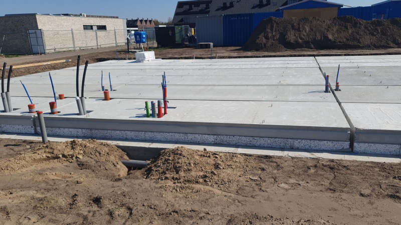

Vanuit de aannemer laten wij een loze leiding vanuit de meterkast naar de buitengevel leggen ten behoeve van een elektrische auto. In deze specificatie staat dat dit een 1" loze leiding wordt.
Na toch wat lezen op het internet heb ik mijn twijfels of dit voldoende is of goedgekeurd wordt door installateurs.
Aangezien er een dikke stroomkabel doorheen gaat en er ook een internet kabel bij moet.
Wat is jullie ervaring met het leiding werk voor een elektrische auto?
Vermoedelijk komt er een 11kW laadpaal.

De aannemer heeft niet toegegeven noch ontkent dat de leiding niet is toegestaan voor stroomkabel + UTP.
Daarnaast kwam hij met het verhaal dat wat op papier staat, zal worden uitgevoerd. En dat er ook laadpalen zijn met wifi. Er zou intern nog gaan bespreken wat ze ermee willen gaan doen.
Wij hebben tijdens ons eerste gesprek aangegeven dat wij voorbereidingen willen treffen voor een laadpaal. Volgens installateurs voldoet het niet aan de NEN1010, waarbij stroomkabels en data-kabels niet in dezelfde leiding mogen. Ons inzien dus een te makkelijk antwoord om te zeggen, "het kan ook op wifi". Ik bedoel, een auto rijdt ook beter met banden, maar dat zeg je ook niet achteraf..
To be continued..

@Playbunny je mag een YMvK stroomkabel bundelen met utp in dezelfde buis. 1 inch is krap, maar een 5x2.5 mm2 YMvK kabel met utp kan daar echt wel doorheen en dat mag ook.
Je mag geen losse aders bundelen met utp. Je mag ook geen XMvK kabels bundelen. Bouwmarkten verkopen XMvK en laadpaalcowboys gebruiken dat. Let daar dus expliciet op.
Voor UTP kun je eventueel een shielded kabel gebruiken, maar ik denk niet dat het nodig is.

  • Playbunny
  • Registratie: Oktober 2024
  • Laatst online: 15:50
Wolly schreef op donderdag 4 september 2025 @ 10:52:
Een YMVK kabel en twee utp kabels ernaast geeft een stuk meer flexibiliteit. Over storingen op de utp hoef je je echt geen zorgen te maken, een laadpaal is geen apparaat wat gekke dingen doet zoals een zware elektra motor in een fabriek.
Storingen, ben ik ook niet zo bang voor. Het is meer of het past met een 25mm buis, en daarnaast of het mag.
Misschien dat het in theorie past, maar in de praktijk niet met alle bochten. Of dat het in de praktijk wel past, maar in theorie niet mag, en dat de installateur het dan niet doet i.v.m. garantie of verzekeringswerk.

Playbunny schreef op donderdag 4 september 2025 @ 14:51:
Misschien hebben installateurs er dan geen zin in. Bij leidingkokers (bijv. in de parkeergarage) ligt ook alles (230V, netwerk) door dezelfde koker. Deze discussie lijkt off topic, maar ik zie wel een link met projectmatige nieuwbouwwoningen: alles wat niet snel kan en waar over nagedacht moet worden, willen ze hun handen niet aan branden 8)

Playbunny schreef op woensdag 3 september 2025 @ 13:54:
Update voor die het geïnteresseerd zijn;
To be continued..
Als er niet teveel bochten in zitten zal het misschien wel gaan, utp plus ymvk 5x2,5. Maar beter is 1x 25mm en 1x 19mm buis voor een laadpaal.
Maar als je een kruipruimte hebt zou ik de hele optie gewoon laten vervallen en de kabel door de kruipruimte laten trekken tijdens installatie van een laadpaal. Genoeg gezien dat mensen hem uiteindelijk toch op een andere plek wilde hebben, dat de loze leiding niet voldoende of bv te laag uit de muur kwam waardoor er alsnog een stukje buis zichtbaar is op de gevel...
13480 Wp solar | 2x Panasonic 7j met 1x 300l sww | Laadpaal installateur, pb voor een offerte
Ja het mag en dat gaat ook echt wel passen. Doe het lekker zelf, en laat de installateur de boel aansluiten.
Dit is echt wel de meest simpele klus. Er zit, als het goed is, als een draad in de buis. Daar maak je een YMvK kabel en een UTP kabel aan vast (of 2 UTP kabels). Aan de ene kant zet je voorzichtig wat kracht op die draad en van de andere kant duw je die kabel er in. Eventueel insmeren met kabelglijmiddel (niet met afwasmiddel, boter of vetten, maar met kabelglijmiddel).
Mocht de draad breken, dan is er geen man overboord. Haal de boel leeg, zet er aan de ene kant een stofzuiger op en voer aan de andere kant een nylon draad naar binnen, waar je het uiteinde uitgerafeld hebt tot een pluisje. De stofzuiger trekt die nylon draad er zo doorheen en je kunt weer opnieuw beginnen.
ZO heb ik echt al heel wat kilometers kabel getrokken, variërend van COAX en UTP tot installatiedraad of 5x4mm2 YMvK kabel (die kabel is 14 mm in doorsnede). Werkt altijd.

Benieuwd of meer mensen een nieuwbouw woning opgeleverd hebben gekregen *zonder kruipluik*
Onze woning wordt nl volgens de info in de technische omschrijving zonder kruipluik opgeleverd, echter kreeg ik vandaag van de kopersbegeleider te horen dat de bouwer tijdens de bouw ook gewoon onder de woningen moet komen en dat er dus wel een kruipruimte is, maar dat *zonder kruipluik* betekent dat het luik simpelweg dichtgeschroefd wordt voor oplevering. Ik ben benieuwd of meer mensen iets dergelijks hebben meegemaakt en of het een beetje te doen was om de kruipruimte in te komen zonder beton hoeven te breken
Afbeeldingslocatie: https://tweakers.net/i/ROAKy56JkPISJi4lE1GqtDgigYE=/800x/filters:strip_icc():strip_exif()/f/image/aoeNJS8O5SS0Yb6AeOMWtOiv.jpg?f=fotoalbum_large
Afbeeldingslocatie: https://tweakers.net/i/IZ81l4rearZcvQb2qi0kWlVJbz8=/800x/filters:strip_icc():strip_exif()/f/image/1ehfGCm3UPFsTYusIiAdtEvm.jpg?f=fotoalbum_large
Afbeeldingslocatie: https://tweakers.net/i/94TFdPAJPRwgTVXKQhCt1oTv3V8=/x800/filters:strip_icc():strip_exif()/f/image/ZTQjQWDpxez0OeAEG51abgaj.jpg?f=fotoalbum_large
Hier 4 jaar geleden ook niet. Betreft een nul op de meter woning met aardwarmtepomp.
[ Voor 10% gewijzigd door Bteq op 11-09-2025 00:19 ]
