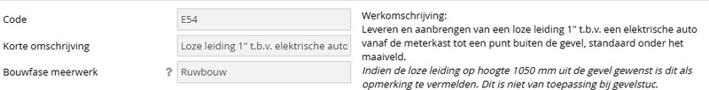

Afbeeldingslocatie: https://tweakers.net/i/uJT0lw8o54dkbZqp-hKA2jNCjsw=/800x/filters:strip_icc():strip_exif()/f/image/F0slDF7yPtlsgoMydHFS1L23.jpg?f=fotoalbum_large
Dit is de omschrijving van het meerwerk.
Ik mag er dan wel vanuit gaan dat dit voldoet aan de gehele installatie voor een EV..
Nou weet ik dat de ervaring bij projectbouw aannemers je nergens vanuit moet gaan maar toch..
Sowieso zet ik de vraag wel uit bij installateurs maar ook bij de aannemer voor schriftelijke documentatie.

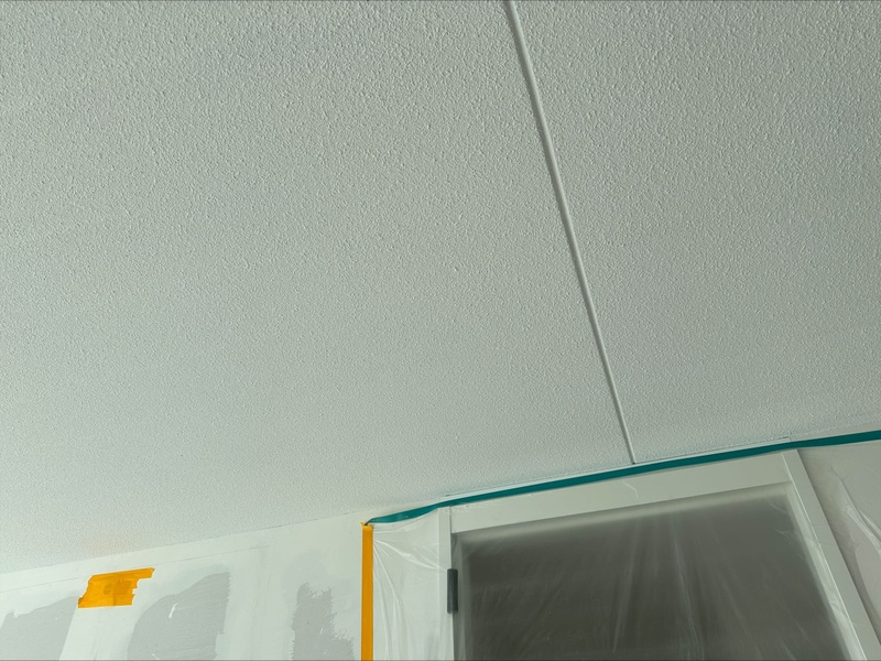

Waarom niet met transparant licht grijs? je kan een proef dingetje doen, ben je die gleuf kwijt.
Ki rand minimaliseren.
En vies worden is elke2 weken even de stofzuiger erover.

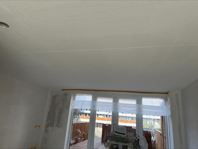

Gister contact gehad met de bouwer van ons nieuwbouwhuis. De bouwer geeft aan dat ons plafondhoogte een afwijking heeft van 2 cm. Zijn oplossing is om het plafond recht te stukken. Ik heb aangegeven dat wij hier even over na moeten denken. Of hij de foto's van de afwijking en het verhaal op de mail kon zetten. Deze mail heb ik ontvangen.
" Goeiemiddag,
Zoals telefonisch besproken stuur ik hierbij een foto van de situatie.
Op de foto is te zien dat de lat aan het plafond van links naar rechts dikker wordt.
Het plafond loopt op met een hoogteverschil van 0 cm tot circa 2 cm.
Wij zullen het plafond uitvlakken en vervolgens opnieuw spuiten.
Op deze manier zorgen we ervoor dat het plafond vlak is.
Dit heeft als gevolg dat de V-naden in het plafond in de woonkamer en keuken verdwijnen.
Afbeeldingslocatie: https://tweakers.net/i/soWTlMGKmU4hH1KX0Kkr12HMeb8=/800x/filters:strip_icc():strip_exif()/f/image/dTHf8o9V3belrd8Of9BmwpI0.jpg?f=fotoalbum_large
Afbeeldingslocatie: https://tweakers.net/i/BnxuLLCjq-6roIxV73CDF15H5oU=/800x/filters:strip_icc():strip_exif()/f/image/X7g4WBwffMYoWt4PGlWM7u2n.jpg?f=fotoalbum_large
Afbeeldingslocatie: https://tweakers.net/i/4f7_ZuhypzesvDQExKRxKNVg1ys=/800x/filters:strip_icc():strip_exif()/f/image/kihU9jmBoey8rQBESZ9i1j2a.jpg?f=fotoalbum_large
Afbeeldingslocatie: https://tweakers.net/i/eFnRhijjANPoUuMa4hCyQO2EyuA=/800x/filters:strip_icc():strip_exif()/f/image/XQiaqnOqJoEHLPi7S7yYFzPD.jpg?f=fotoalbum_large
Ik vraag mij echter af of dit een constructieprobleem is? Wat de oorzaak is dat het plafond scheef ligt is ook onbekend. Ze vermoeden dat het komt door de toog die ze hebben geplaatst. Dit hebben ze uiteraard niet op de mail gezet. Ook verwacht ik dat het plafond door het uitvlakken niet langer 2,6 meter hoog is. Wat is jullie kijk hierop?
  • Draakje5
  • Laatst online: 22:14
Vraag aan de aannemer of de plafondhoogte van 2.6m gewaarborgd blijft. Dit is namelijk een eis uit het bouwbesluit. Meestal wordt er wel wat marge genomen en kom je vaak dus uit op 2.63m enz.
Ik moest even zoeken naar de lat, maar nu zie ik hem bij je raamkozijn.
Wellicht ook eens navragen wat het effect op de bovenverdieping is. En lopen er leidingen in deze vloerplaat, zoals een afvoer?

  • JustRob
  • Laatst online: 21-10 08:36
TanteUtrecht schreef op donderdag 28 augustus 2025 @ 09:55:
" Goeiemiddag,
Ik zou me niet zo druk maken over die 2,60 vs. evt. 2,58.. bouwbesluit of niet, dat ga je echt niet merken, tenzij je al een inbouwkast besteld hebt die er precies in moet passen ofzo. En als ze het gratis voor je stuccen is dat een nette oplossing waardoor het plafond mooier is afgewerkt en je ook nog eens niks kost.
Dat gezegd hebbende, zou ik wel willen weten waardoor dit komt en of er geen impact is op de verdieping er boven (loopt die dan ook scheef?). want een structurele ipv cosmetische oplossing hiervoor kan nogal wat impact hebben...

  • Source90
  • Laatst online: 01:12
Wellicht zelf ook even een langere waterpas meenemen en op de vloeren boven leggen. Desalniettemin, zal er ook wel een afwijkingsmarge in de stukken staan, zeker dan is dit een mooie oplossing.
Zou ook vragen wat "vervolgens opnieuw spuiten" inhoudt. Als jullie al van plan waren om de Spachtelputz strak te maken, is dat wellicht nog het overwegen waard om te laten vervallen (als het Spachtelputz betreft).
Bij ons op zolder loopt de dekvloer ook behoorlijk af. Geen compensatie voor gehad omdat het binnen de procentuele marge viel die toegestaan was.

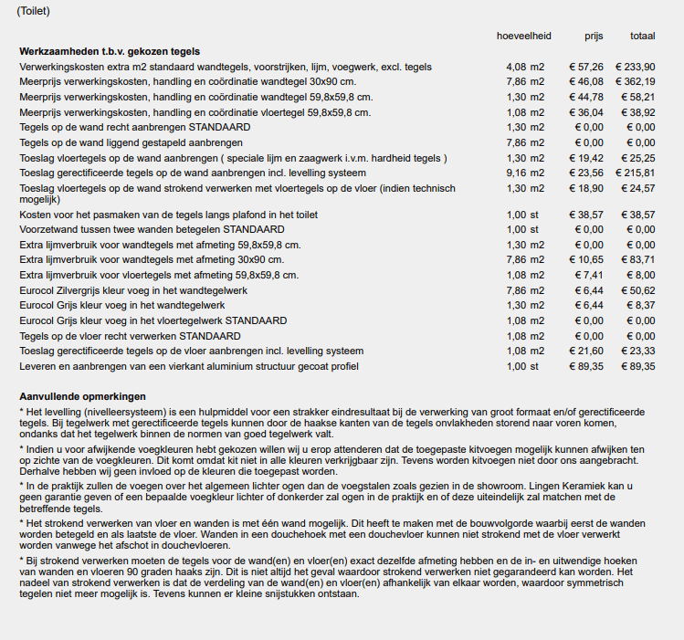

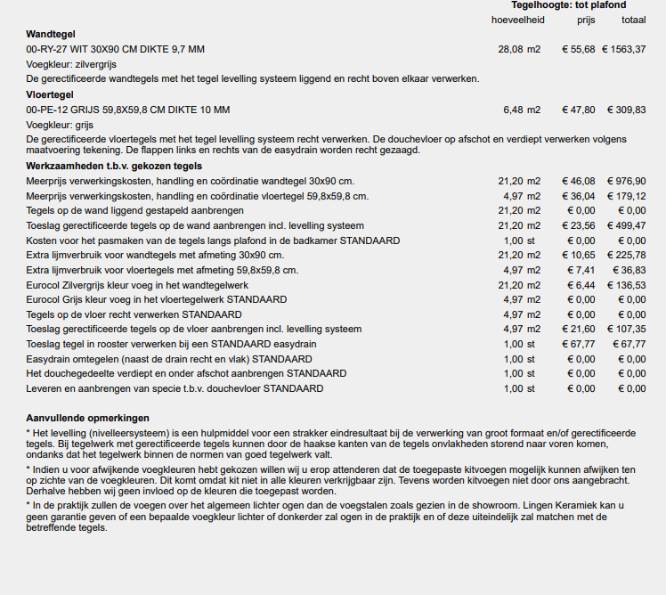

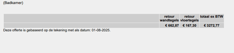

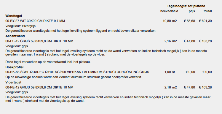

  • UltraInstinct
  • Laatst online: 21-10 11:34
Hallo allemaal,
Ik ben gisteren naar de tegels gaan kijken voor mijn nieuwbouwappartement. De standaard tegels wil ik niet en heb voor een alternatief gekozen. Uiteindelijk moet ik nu 6.000 euro betalen (inclusief teruggave standaard tegels, daar kreeg ik 1.050 euro voor terug). Nu vraag ik me af of dit een markt conform bedrag is? Ik ben er namelijk wel van geschrokken.
Wat meer informatie :
Badkamer Lengte 183 cm, breedte 261 cm en hoogte 264 cm
Toilet lengte 130 cm, breedte 93 cm en hoogte 264 cm
Totaal ≈ 41,21 m²
Offerte :
Afbeeldingslocatie: https://tweakers.net/i/9BpxwWhRwI1B72DGybf8_XY8jr4=/fit-in/4000x4000/filters:no_upscale():strip_exif()/f/image/1YLLuZy2mA7YLp9Zf1jJz8xb.png?f=user_large
Afbeeldingslocatie: https://tweakers.net/i/PuWy4582s9t-UY0cfFFxJjbYdr0=/fit-in/4000x4000/filters:no_upscale():strip_exif()/f/image/LAMYPxpKeRBxTLQDmdgyPQzH.png?f=user_large
Afbeeldingslocatie: https://tweakers.net/i/3HvdsyOE9Lb5kTfTUbPG55_PCZY=/fit-in/4000x4000/filters:no_upscale():strip_exif()/f/image/uK7dEnfNl19QWkcq3x26208K.png?f=user_large
Afbeeldingslocatie: https://tweakers.net/i/zWgFjaZYG0uOGorO0icg6ZiFxK4=/fit-in/4000x4000/filters:no_upscale():strip_exif()/f/image/WVIPlUfWqI7K9DYGlL9XZFq4.png?f=user_large
Afbeeldingslocatie: https://tweakers.net/i/GdKfkafqtKjIri7fMPzIrc0eZC0=/fit-in/4000x4000/filters:no_upscale():strip_exif()/f/image/FeHiT6lCmmH6K9d5vcPsxiVR.png?f=user_large
  • Draakje5
UltraInstinct schreef op vrijdag 29 augustus 2025 @ 20:09:
Hallo allemaal,
Totaal ≈ 41,21 m²
Offerte :
6000 euro voor 40m2 andere tegels (incl 1000 teruggaaf) is wat mij betreft inderdaad marktconform a la project nieuwbouw. Hier waren we duurder uit.
  • LvanStaalduinen
  • Laatst online: 12-10 18:37
@UltraInstinct
Ik vind het altijd heel erg lastig om zulke offertes te vergelijken, omdat er heel veel variabelen meespelen.
Mijn situatie: nieuwbouwappartement, offerte van afgelopen week, iets grotere badkamer, iets groter toilet. Wandtegels: standaard (dus op zich geen meerprijs). Vloertegels: 45 * 45 cm, niet gerectificeerd zijn vervangen door 60 * 60 cm, wel gerectificeerd, niet-strokend gelegd. Voor een inloopdouche heb ik twee extra cellenbeton wanden. Deze twee wanden worden betegeld met de standaard wandtegels (dus hiervoor een volledige meerprijs). De cellenbeton wanden op zich worden elders verrekend. Uitwendige hoeken: RVS (Jolly)hoekprofiel. De douchewanden leiden tot (veel) meer hoekprofielen. Mijn meerprijs: circa € 2.250. Van hieruit bekeken vind ik € 6.234 (mijn interpretatie) knap veel. Anderzijds maakte ik een klein vreugdesprongetje toen ik mijn eigen offerte zag.
