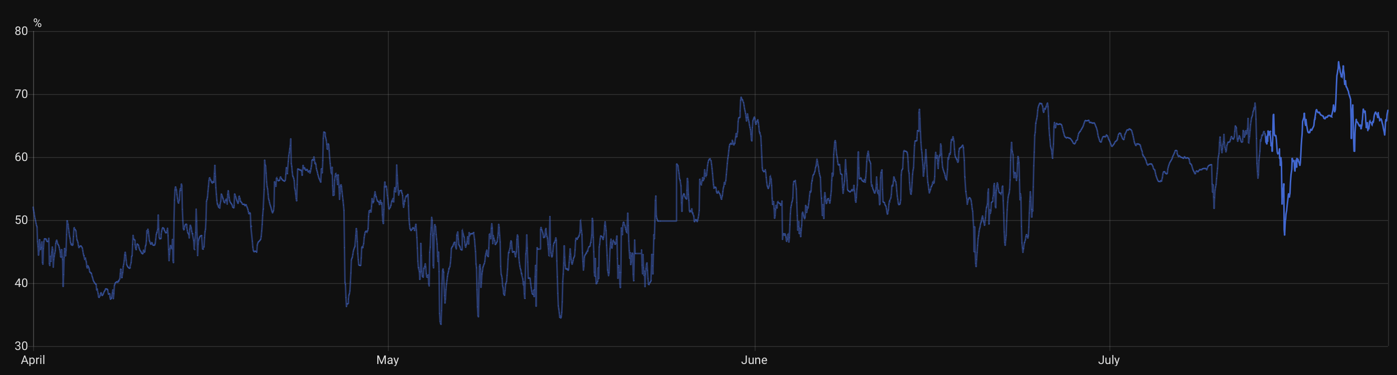

  • Takkeding
  • Laatst online: 00:12
Draakje5 schreef op dinsdag 22 juli 2025 @ 12:54:
Zo heb ik onze watertemperatuur op 18 graden staan als maximale. De warmtepomp houd zelf nog een marge van 2 graden aan, dus hiermee weet ik dat ik geen water kouder dan 16 graden door mijn vloerverwarming krijg. De kans dat dit gaat condenseren is nihil.
Bij een binnen temperatuur van 23 graden met 64% luchtvochtigheid, zit je condensatiepunt op 15.8 graden. Maargoed, houd er rekening mee dat 16 graden water in de vloerverwarming geen 16 graden op je vloer betekent.
Ik bereken sinds begin deze maand ook het dauwpunt van ons binnenklimaat via HomeAssistant en bijv. afgelopen weekend, mede door aankomende regen, ging het dauwpunt van ~16 graden C naar naar zelfs 20,6 graden C ondanks een ontvochtiger aan in de woonkamer 8)7 De reden dat ik het zo controleer is omdat de WP wel vloerkoeling heeft, maar geen rekening houdt met het dauwpunt en ik zo o.a. vocht, corrosie en pendelen (gebeurt rond de 20 graden C koelen al) wil voorkomen.
Nu was dit weekend ook wel een uitschieter, maar warme vochtige lucht is niet ongewoon in Nederland. Zo nihil is die kans niet dat er condens op je installatie neerslaat :P

Yep, zeker naar gekeken! Maar ik denk eigenlijk dat jij multiplank bedoeld? Als ik dit artikel moet geloven is de multiplank "afhankelijk van de multiplexlaag die niet of nauwelijks werkt. Hoge kwaliteit multiplex vermindert het krimpen en uitzetten met 85%!".
Ik vind het nog steeds moeilijk om een keus er in te maken en wat nou het minste risico op beschadiging brengt. Ik vind de Rc efficiëntie niet het belangrijkste, en als ik het zo moet geloven zou multiplank dan misschien wel een veilige keus zijn. Maar ik lees alsnog verhalen (o.a. hier op Tweakers) van houten vloeren die kromtrekken na teveel schommelingen in de luchtvochtigheid. Alleen lees je dan niet snel welke specifieke vloer er is gebruikt, misschien was dat wel iets anders dan bijv. multiplank.
edit: De luchtvochtigheid op peil houden is wel echt een uitdaging. Hieronder een grafiek van de relatieve luchtvochtigheid in mijn woonkamer van de afgelopen maanden (een nieuwbouw huurappartement). In mei kwam deze door een hele droge buitenlucht af en toe uit op 35%, en de laatste weken is het echt moeilijk om hem onder de 60% te houden. Zonder hulpmiddelen als bevochtigers op de WTW of luchtontvochtigers, kun je deze schommelingen dus makkelijk krijgen.
Afbeeldingslocatie: https://tweakers.net/i/kKhGsvz2-ZCbxMAIfTa6sQxB0XM=/fit-in/4000x4000/filters:no_upscale():strip_exif()/f/image/eMOgdMBvHzZUfWmQ3QFVP4dU.png?f=user_large
[ Voor 26% gewijzigd door Nordlys op 24-07-2025 13:59 ]

Playbunny schreef op donderdag 31 juli 2025 @ 16:11:
Wat kan ik verwachten?
Onze aannemer heeft zonder iets te vermelden een nieuwe bouwtekening geplaatst. Hierop is de locatie van de MV-ventiel in de badkamer verplaatst. Deze stond eerst ingetekend bij de deur en nu achter een plafondhoge douchewand.
Het probleem is dat deze tekening is gepost nadat de 2de verdiepingsvloer gereed is gekomen.
Op de tekening staat wel telkens vermeld dat de installatieonderdelen indicatief zijn. Maar met de originele tekening hebben wij dus gekozen voor plafondhoge wanden.
Is dit conform NEN1087?
***members only***
Ik denk dat die muur niet plafondhoog is. Dat staat niet op de tekening geschreven. Wel wil je die afzuiging zo dicht mogelijk bij je douche en zo ver mogelijk van je aanzuiging (de deur).
Bij mij is hier een foutje mee gemaakt, waardoor de badkamer niet lekker droog wordt. Ik moet de badkamer meerdere keren per week schoonmaken om schimmel tegen te gaan.
Mijn advies; maak dat muurtje niet te hoog.
