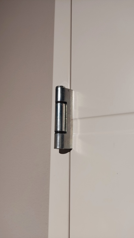

Wij hebben dezelfde "scharnieren" in onze woning.
We hebben niet de keuze gekregen om deze aan te passen voor de meterkast aangezien die niet door Svedex geleverd was. (Daarom dus ook niet over nagedacht :) ) Overigens werden ze op de bestelwebsite van Svedex als scharnieren benoemd, terwijl de monteur van Svedex later het over paumelles had op het opdrachtformulier voor naherstel.
We zijn er voor alle andere deuren overigens nog steeds blij mee aangezien ze mooi passen bij het gekozen deurbeslag.

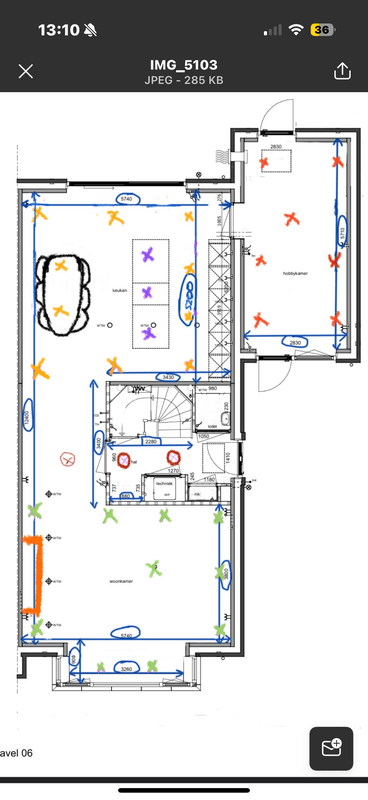

Hallo allemaal,
Ik krijg over 2 maanden mijn nieuwbouwwoning opgeleverd. Ik wil over de gehele begane grond spotjes, waardoor ik ga werken met een verlaagd plafond. Ik wil alles dimbaar hebben. De kleuren refereren aan zones, en de drie rode met kruisjes moeten met sensor worden. De hobbyruimte wordt een werkkamer met een wit bureau van 160cm breed met 2 beeldschermen. Ik werk daar 90% van mijn tijd.
Is dit een beetje oke? Of is het teveel? Te weinig?
En voor hoeveel kw en lumen moet ik gaan? Ik heb er zelf vrij weinig verstand van (ben een vrouw HAHA).
Hebben jullie nog opmerkingen/verbeterpunten?
Edit; ik zie dat de maatvoering niet duidelijk is.
Breedte keuken is 5,74, lengte 5,2
Breedte Woonkamer is ook 5,74, lengte 3,80
De erker is 3,26 breed

Bedenk ook even of je nog bijvoorbeeld kasten gaat plaatsen ergens. Dan wil je de spotjes namelijk iets meer "van de kant" hebben dan wanneer er geen kasten komen.
En of je bijvoorbeeld bepaalde plekken blijvend wilt uitlichten of juist alleen maar als sfeerverlichting in wilt zetten.
Mijn motto is geweest destijds: teveel licht kun je (weg) dimmen, te weinig licht doe je niets aan.
Vrienden van ons hebben alles 2700K maar dat vinden wij "te koud" , Hier heb ik alles dim-to-warm en dus vanaf 1800K tot 2700K.
Boven een eettafel heb ik bijvoorbeeld gewoon nog 2 hanglampen, dat geeft ook net iets meer sfeer dan spotjes. Zelfde met een bar, ook daar heb ik losse hanglampen.

Plaatsing hangt af van je meubels aan de wand, of werkbladen bij de keuken e.d. Je wilt het spotje niet boven de kast hebben en ook niet boven je sta-plek (dan creeer je je eigen schaduw)
Ik zou wel meer zones kiezen. Nu schakel je werkkamer alles in 1, maar ook woonkamer alles in 1 keer, idem met de keuken. Mijn ervaring is dat je wilt varieren met licht en dan kunnen meerdere zones helpen.
Houd ook rekening met verschillende soorten licht. De spotjes zullen niet alles kunnen doen, maar een basis verlichting kunnen ze zeker doen.
Wellicht dat je daarnaast nog spot/lees verlichting , bijvoorbeeld naast een stoel. Dat zijn dan vaak losse lampen via een stopcontact.
Ook sfeer verlichting is vaak via losse lampen.
De optelsom bepaalt of je wel / niet genoeg hebt.
Mijn vermoeden is dat je meer dan genoeg spotjes hebt als je ook andere type verlichtingen gebruikt..

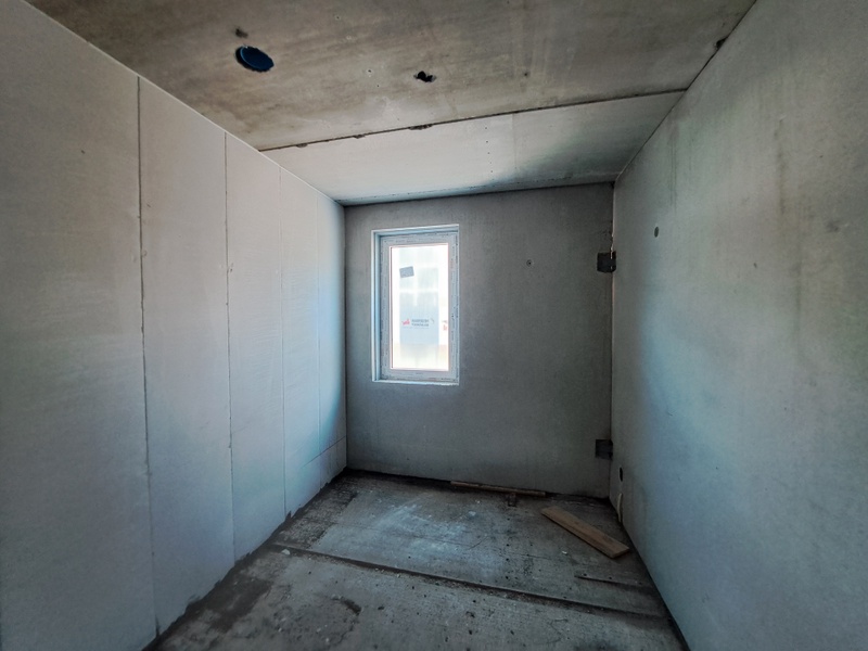

Maar dat soort wanden heeft toch niks met prefab te maken?
Wij zijn nu ons tweede nieuwbouw prefab huis aan het bouwen maar in beide huizen zijn de binnenmuren niet zoals bij jou. Geen idee hoe die stenen/blokkers precies heten bij ons.
Maar dit zijn onze binnenmuren.
Afbeeldingslocatie: https://tweakers.net/i/wtanpebCWUXHKwBBjJ7VY8icSbk=/800x/filters:strip_icc():strip_exif()/f/image/OH8KHLXarqmey9jINgXyVDFZ.jpg?f=fotoalbum_large

auditor86 schreef op donderdag 29 mei 2025 @ 17:16:
Deze binnenmuren lijken meer op Ytong panelen. Ze worden in onze nieuwe woning ook toegepast.
  • Wolly
Die wand van jou wordt nog glad gemaakt neem ik aan?
Zo iets is dus wat ik ervan had verwacht, we hadden gezocht naar voorbeeld woningen die op een prefab manier zijn gebouwd, wat je hier ziet zagen we veel, dus wellicht te naïef, maar zo iets zat dus in ons hoofd qua verwachting, niet deze campingwanden.
Qua locatie zitten we in de buurt van boeren dorpen in Brabant, niet de randstad oid. Hier koop je nog steeds een normale rijwoning voor tussen de 3 en 4 ton. Ik heb net ons huis verkocht, rij woning (verbouwd in 2017) voor 300K.
Er loopt nog een nieuwbouw project in de buurt (vorig jaar) dit was normale bouw, daar gingen de woningen voor ongeveer dezelfde prijs, hier waren we niet uitgeloot, dus daarom dit project.
Nu we alles hebben gezien, en als ik van te voren wijzer was geweest, denk ik niet dat we het nog een keer hadden gedaan, niet deze aannemer in elk geval.

Na aanleiding van deze foto begin ik te twijfelen of wij wel voor renovlies moeten gaan, aangezien ons huis met behulp van kalkzandstenen blokken gebouwd wordt.
Hoeveel gram is het renovlies bij jullie?
Wij hebben geen muren van kalkzandsteen maar van beton en gipsblokken.
150gram, zwaarder was misschien beter geweest maar dat werd niet aangeboden.

Afbeeldingslocatie: https://tweakers.net/i/3WXYB69ruWSJTZ7C7G46TAazt4E=/x800/filters:strip_icc():strip_exif()/f/image/d9QzE9g4R9qae6Jv1x5605CS.jpg?f=fotoalbum_large
Dit is hetzelfde muurtje als de eerdere foto, vóór het schuren en het plakken van renovlies. Het zijn relatief kleine gipsblokken en die zijn nooit helemaal perfect op elkaar te plaatsen. Met het schuren zijn de oneffenheden weggewerkt maar de overgangen tussen de blokken zijn nog te zien. Meer dan we verwacht hadden helaas. Tegen deze muur komt mijn bureau te staan met een paar grote schermen erop dus gelukkig zal ik er weinig van zien. Dat is ook wel iets om te bedenken, hoeveel muur blijf je eigenlijk zien? Een Pax of een Billy ertegenaan en weg is je muur ;)
Een grotere ergernis wat mij betreft is dat de dubbele of hier zelfs driedubbele inbouwdozen in geen enkele binnenmuur waterpas geboord zijn. Deze valt nog mee :(
Die inbouwdozen zijn eigenlijk vrij storend zo... Is toch helemaal niet lastig om dat netjes recht te maken. Ze hadden er geen zin in die dag lijkt het wel :(
  • Draakje5
  • Laatst online: 23:31
Dat kan toch niet die inbiuwdozen? Ik zou het zsm melden en opnieuw waterpas laten maken.. en anders opleverpunt!
