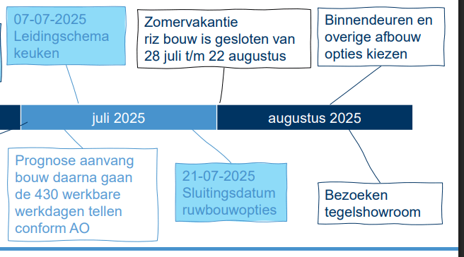

UltraInstinct schreef op vrijdag 2 mei 2025 @ 18:52:
Dat is wel een lang periode, notaris zal in mei bij mij plaats vinden en bouw begin juli
In juli? Om vervolgens 2 weken later weer te stoppen vanwege de bouwvak?
  • UltraInstinct
  • Laatst online: 27-11 21:53
Draakje5 schreef op vrijdag 2 mei 2025 @ 19:13:
Ja eind juli stoppen ze
Afbeeldingslocatie: https://tweakers.net/i/UHzndPDIOhcyyvyOm_B9SKsFA1I=/fit-in/4000x4000/filters:no_upscale():strip_exif()/f/image/hhRbaWUkriTOLaURZmtMOQU9.png?f=user_large
[ Voor 28% gewijzigd door UltraInstinct op 02-05-2025 19:17 ]
