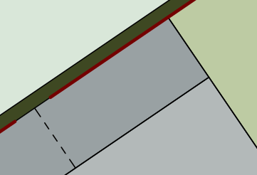

Ik twijfel of ik hier op de juiste plek zit, maar aangezien het om een koopwoning in een nieuwbouwproject gaat probeer ik het hier.
Recent zijn wij ingestapt in een project waarvan de bouw al halverwege was. In no-time hebben wij heel veel beslissingen moeten nemen omdat alle deadline’s al verstreken waren. Sommige opties waren -begrijpelijk- niet meer mogelijk, andere nog wel, maar daarvoor ging dan wel een andere lade open qua prijzen. Prioriteiten afwegen en zonodig slikken.
In alle hectiek is ook het passeren van de aktes wat minder goed voorbereid gegaan dan ik idealiter zou doen. Hierdoor blijf ik met een vraag zitten, die ik hier eens wil voorleggen.
De akte van levering, die bestaat uit 2 verkopers, te weten de gemeente en de bouwer, bevat de volgende passage:
Members only: Akte van Levering
In de praktijk houdt dit in dat er op de situatietekening en kavel tekening een gestippelde rechthoek staat ingetekend achter in de tuin; uw parkeervoorziening. Navraag bij de bouwer levert op dat ze hier niets bijzonders voor zullen doen. De grond wordt, net als de rest van de tuin, aangevuld tot een bepaald niveau. Tegen bijbetaling per m2 kan men hier wel puinverharding aanbrengen.
De tekst in de leveringsakte spreekt over een aangelegde parkeervoorziening in stand houden, mijns inziens betekent dat, dat er ook daadwerkelijk een parkeervoorziening aangelegd wordt om in stand te houden. Uitgekomen grond terugbrengen voelt niet als een parkeervoorziening. Dan is puinverharding e.d. toch wel het minste wat je mag verwachten, zonder daarvoor bij te moeten betalen? Of zie ik dit verkeerd?
Hebben wij recht op een aangelegde parkeervoorziening? Wat zou deze dan minimaal inhouden? Heeft de gemeente, als mede verkoper, hier ook nog een rol in? Wie zet ons op het juiste spoor?

@Fonzert Ik denk dat je gelijk hebt. Er staat letterlijk dat er een parkeergelegenheid wordt aangelegd. Wat staat er in de Technische Omschrijving? Dat is leidend naar je aannemer toe.
Ik zou bij de gemeente navragen wat ze er onder verstaan en voorleggen dat de aannemer dit niet gaat aanleggen.Als de TO het ook niet bevat, kan het zijn dat de manier van opleveren van de aannemer niet voldoet aan de eisen van de gemeente. Wellicht staat er in de bouwvergunning nog wat. Deze stukken kun je ook opvragen bij de gemeente. Het zou er op uit kunnen draaien dat je de oplevering niet kan accepteren als niet is voldaan aan alle voorwaarden. Dan helpt het als je de aannemer eerder hiervan schriftelijk al op de hoogte stelt. Maar dan moet je dus wel uitzoeken wat er precies is afgesproken.

@Fonzert Ik had een vergelijkbare passage destijds. In mijn geval ging het om 4 rijen stenen om puur de plek te markeren waar de 2 auto's konden parkeren die aangehouden moet worden om dus als parkeergelegenheid te dienen.
Aangezien wij toch zelf de tuin etc. gingen aanpakken heb ik dat gewoon mee laten nemen door mijn partijen.
Vanuit de gemeente/bouwer werd er niets meer/minder opgeleverd dan dit. Ook niet met bijbetaling mogelijk.
Het belangrijkste was volgens mijn begeleiders destijds dat je dus niet een heel andere plek in de tuin gaat aanmerken als parkeerplaats(en).
Mijn erf is daar groot genoeg voor, als je "vervelende" buren hebt die zouden dan dus gewoon handhaving even kunnen bellen.
Het belangrijkste in ons geval was dus de locatie en verder werd er niets opgeleverd.
Ik had ook een beukenhaag aan de voorzijde en daar stond keurig voor in de papieren dat ik die in eigen beheer heb en ook zelfstandig mag vervangen voor "iets vergelijkbaars" met een maximale hoogte van 75cm of zoiets.
Ik was die dus aan het vervangen en prompt handhaving op de stoep, natuurlijk een buur die gebeld heeft zonder eerst even naar ons toe te komen wat we van plan waren. Er is namelijk gewoon een heg terug geplaatst maar dan wel groen blijvend en die beter bij de rest van onze tuin past.

Denk het niet, er staat niet wie het aanlegt. Jij hebt de plicht om het aangelegd te krijgen en ook zo aan volgende kopers door te geven.

Hier idem. Parkeerplaats in voortuin verplicht instandhouden: anders 50k boete.
Niets aangelegd.
“Aangelegde parkeervoorziening” staat er niet.

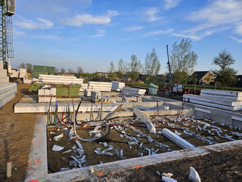

Bij ons nieuwbouwproject leek de vaart er de afgelopen weken in te komen. 2 weken geleden is de vloer op de fundering gelegd en afgelopen vrijdag zijn ze begonnen aan de eerste verdiepingsvloer. Aan de woningen naast ons leek afgelopen vrijdag ook het werk aan de fundering afgerond te worden. Maar vandaag nam ik een kijkje en zag ik dat de vloeren van de woningen naast ons er alweer uitgesloopt waren. Herkent iemand dit en is het iets wat vaker gebeurt. Wat zou een mogelijke oorzaak kunnen zijn en moeten wij ons ook zorgen maken of wordt doorgaans alles goed geïnspecteerd voordat aan de volgende werkzaamheden wordt begonnen? Afbeeldingslocatie: https://tweakers.net/i/SvaynCGVj80i9kruQEhJZQcufJI=/800x/filters:strip_icc():strip_exif()/f/image/lRUzPw2S5e39uiS4G0hEX9Dj.jpg?f=fotoalbum_large
Afbeeldingslocatie: https://tweakers.net/i/tZq-xhYbylAM-SZIIHR997AtjiE=/800x/filters:strip_icc():strip_exif()/f/image/OJYrMRM28ZDB7N9jjT10mLsa.jpg?f=fotoalbum_large

Dit beding staat in de leveringsakte met de bedoeling om voldoende parkeergelegenheid te borgen, nu en in de toekomst. Strikt genomen staat er ook niet dat de aannemer een parkeerplaats aan gaat leggen. Er staat dat eenmaal een parkeerplaats gerealiseerd, deze in stand moet blijven.
Ik zou de TO er nog eens op na slaan. Bij ons staat daar de verplichting in om "op het eigen perceel de opstelplaatsen voor twee auto's te realiseren en in in stand te houden conform de juridische situatietekening". Voor zover ik weet moeten wij na oplevering ook alles nog zelf doen.
De vergunning opvragen zal verder niet veel zin hebben. In de vergunning staat waarschijnlijk als voorwaarde dat er voldoende parkeergelegenheid op eigen terrein gerealiseerd moet worden. Ik ben nog nooit tegengekomen dat een gemeente eist dat de aannemer dit realiseert. Maakt voor de gemeente niks uit en lijkt me juridisch ook niet mogelijk om te eisen.

Productie fout van de vloerpanelen, fouten in leidingwerk? Goed om in de gaten te houden in ieder geval. Je zou kunnen navragen bij kopersbegeleiding maar of je daar het juiste antwoord gaat krijgen betwijfel ik.

Even heel strikt gelezen staat er niets en ben je tot niets verplicht.
Er staat namelijk dat jij de aangelegde parkeerplaats(en) moet dulden en in stand houden. Als er geen aangelegde parkeerplaats(en) is (zijn), dan hoef je die dus ook niet te dulden, noch in stand te houden.
De gemeente verplicht zich hier dus eigenlijk tot het aanleggen van parkeerplaatsen voor aanvang van de bouw. Dat is heel bijzonder.
In onze aktes staat de verplichting om binnen zes maanden na oplevering twee parkeerplaatsen te realiseren en in stand te houden en deze verplichting op te leggen aan een eventuele koper (op straffe van een dwangsom van 50 euro per dag).

Dank voor de reacties. Ik heb in ieder geval de bouwvergunning opgevraagd, altijd interessant om dat ook eens door te nemen. De vraag ook iets algemener bij de gemeente neergelegd. Ik ben benieuwd.
De technische omschrijving rept met geen woord over de parkeervoorziening. In de stukken van de aannemer komt het niet verder dan een rechthoek per perceel op de perceel-overzichtstekening of een rechthoek voorzien van de letter 'P' op de individuele perceelstekening.

Misschien dat ik het zo wil lezen, maar er staat in de Akte van Levering (mijn vertaling: dat wat de koper geleverd krijgt) toch letterlijk 'aangelegde parkeervoorziening', niet dat de koper zich verplicht tot het zelfstanding aanleggen van en tevens dulden en handhaven van...?

Bij ons was de aangelegde parkeerplaats gewoon 2 rijtjes met tegels, waar je de auto op kan rijden, dus de project ontwikkelaar hoeft niet veel te doen. Het is hetzelfde al een rijtje stoeptegels vanaf de straat tot de voordeur. Uiteindelijk vervangt iedreeen die tegels door iets anders, maar je kan in ieder geval parkeren/zonder door het zand te lopen je huis bereiken.
Ja, dan is er inderdaad sprake van een aangelegde parkeerplaats, maar was dat ook al zo bij het tekenen van de akte? Je tekent de akte op moment X en je krijgt de verplichting opgelegd om de op dat moment aangelegde parkeerplaats te dulden...

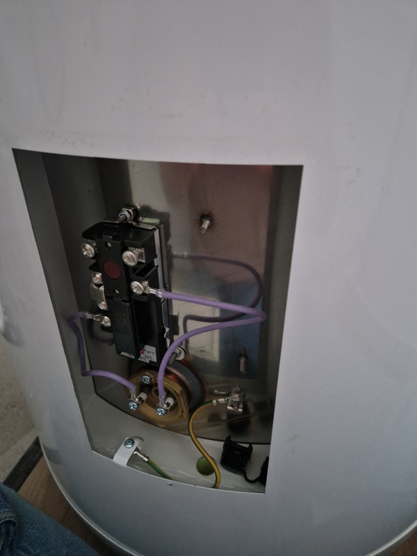

IkWilbert schreef op zondag 13 april 2025 @ 16:10:
Wtw heb ik al diverse malen herstart door de stroom eraf te halen en erop te doen. Paneeltje zit vast geen beweging in te krijgen.
Heb nog garantie op alles, schakel de bouwer wel in dat er iemand moet itho of de installateur moet komen.

Wolly schreef op vrijdag 11 april 2025 @ 22:17:
Vaak gaat het verkeerd met het thermosifon waardoor je continu warmteverlies door de leiding krijgt.
Dit triggerde mij om ons losse boilervat eens te checken. Wij hebben een geïntegreerd vat en daarnaast nog een los vat. Van het losse vat is de bovenste/linker leiding erg warm. Is dit normaal of is het hier ook fout gedaan? Hij loopt wel een stuk horizontaal. We waren van de week op vakantie en dan zie je dat hij om 2:30 53 graden bereikt en daarna om 21:00 uur is gezakt naar 48 waardoor hij weer aanspringt. Is dit een gebruikelijk warmteverlies of teveel?
Afbeeldingslocatie: https://tweakers.net/i/CwOWtJLQa97W4EOgH2PfUa9RDak=/800x/filters:strip_icc():strip_exif()/f/image/gm1exIptUG5E9he18z4PeE2G.jpg?f=fotoalbum_large
Afbeeldingslocatie: https://tweakers.net/i/7LUkHTmSgFB6QHC25Y1i5h0FUds=/x800/filters:strip_icc():strip_exif()/f/image/ob3kOmFKD0A7sejRmvvpMSyZ.jpg?f=fotoalbum_large
  • Blihi
  • Registratie: Juni 2018
  • Laatst online: 27-11 21:47
Blihi
PrixV schreef op zondag 20 april 2025 @ 17:40:
De bovenste leiding aan de zijkant op de foto is dramatisch. Die loopt zelfs omhoog, voor extra-maximaal warmteverlies. Die leiding is waarschijnlijk ook heet.
De warmwaterleiding, midden bovenop (links op de foto). moet ook niet horizonaal, maar zoveel mogelijk omlaag lopen. Ook hier treedt verlies op.
De koud-water aanvoer zit bovenin, dat is ook de meest onhandige plek. Ik gok dat ook die warm aanvoelt.
[ Voor 3% gewijzigd door Blihi op 20-04-2025 18:45 ]
Van 53 naar 48 graden in 19 uur?
  • PrixV
  • Registratie: Mei 2019
  • Laatst online: 31-07 14:36
Draakje5 schreef op zondag 20 april 2025 @ 19:59:
Yes. Is dat veel?

Blihi schreef op zondag 20 april 2025 @ 18:44:
Zal zo boven eens voelen! Kan ik die weer gaan inschieten bij de nazorg. Het probleem is dat het bedrijf wat het aangesloten heeft

PrixV schreef op zondag 20 april 2025 @ 20:57:
***members only***
er echt geen fuck verstand van heeft.
De grote vraag is denk ik ‘wie zegt dat dit fout is?’
Alle leidingen voelen warm behalve de onderste. Dit lijkt me dus niet in orde. Ik wil hem graag aanmelden bij nazorg maar weet niet goed wat ik moet zeggen om het hen duidelijk te maken. Zeker gezien het al een drama was om toen een oplossing te krijgen voor de lekkage (geen afvoer en verkeerd ventiel op het overstortventiel).

  • Draakje5
  • Laatst online: 11:00
Het is wellicht niet conform installatie advies, maar het is natuurlijk maar de vraag of het niet aan het bouwbesluit voldoet. Er is geen bouwbesluit dat zegt dat leidingen na een boiler verplicht omlaag moeten als een sifonwerking. Geval helaas pindakaas denk ik.
[ Voor 6% gewijzigd door Draakje5 op 20-04-2025 22:18 ]
  • kepler
  • Laatst online: 06:38
0.25 graad afkoeling per uur is volgens mij prima, althans zo heb ik het onthouden uit eerdere discussies hier en in het WP topic.

Toppe schreef op zondag 20 april 2025 @ 21:29:
Exact. Het is een flink verlies, ik zit op 1 graad verlies per 10 uur, maar geen installateur gaat de installatie kosteloos optimaal tunen.

kepler schreef op zondag 20 april 2025 @ 22:21:
Daar zit ik met 5 gaden in 19 uur bijna aan. Misschien is het dan wel in orde zoals het is. Zeker als ik het niet kan staven met bewijs dat zij het zo MOETEN doen dan vrees ik dat het een gebed zonder eind wordt.
Hij koelt normaal wel sneller af maar dat is natuurlijk omdat we water verbruiken. Gemiddeld verwarmt de warmtepomp 2x per dag het water naar 53 graden.

PrixV schreef op zondag 20 april 2025 @ 22:14:
Heb jij een andere mening dan?
Het gaat niet om mij, het gaat om ‘de wet’. Ding moet geplaatst zijn conform voorschriften fabrikant. Dat is het enige waarop je kan terugvallen

PrixV schreef op zondag 20 april 2025 @ 22:13:
Dat is een heel lastig verhaal. Als de installatie werkt, dat wil zeggen: je hebt voldoende warm water en verwarming, geen klachten, etc. dan heeft melden geen zin. De installatie hoeft niet optimaal te zijn, maar moet functioneren.
Je kunt in zo'n geval beter een eigen installateur vragen om thermosifons te plaatsen, of dat zelf doen na afloop van de nazorg-periode. Dat is echt geen lastige klus. Voor een beschrijving van wat thermosifons zijn, zie hier: https://klimaatproductenkiezen.eu/glossarium/thermosifon
Sorry, maar 0.25 graad per uur is echt aan de hoge kant. Stel je hebt een 300 liter vat wat bij stilstand 0.25 graad per uur afkoelt. Dan heb je dus een stilstandverlies van 85 Watt.

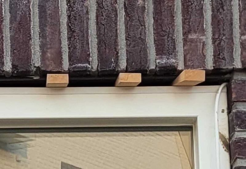

Iemand een idee wat hier aan de hand is? Ik zie dit bij geen ander huis in het project.
De spleet zit er aan de linkerkant nog niet, maar loopt uit naar rechts.

Het ziet eruit als een kozijn dat niet goed past. Ik vraag me wel af hoe ze dit netjes willen gaan afwerken, want het verschil is best groot...
Waar is die kabel rechts voor? Komt hier nog een screen/rolluik voor waardoor de spleet niet meer te zien is?

savagenld schreef op woensdag 23 april 2025 @ 14:25:
Zelfs als je er een screen/rolluik voor hangt, valt het op dat het kozijn niet parallel loopt aan de bak van het screen/rolluik lijkt me? Dus aan links komt er een kleiner deel kozijn onder de bak uit dan aan rechts, er vanuit gaande dat de bak kleiner is dan het kozijn (is bij mij wel zo).
Die kabel is een optie die we gekozen hebben. Voorbedrading voor zonwering/rolluiken.
Deze kabel hebben we bij alle ramen/deuren en deze komt uit in de meterkast.
Deze spleet hebben we gelukkig niet bij andere ramen :)
Het visuele component maak ik mij niet druk om, het gaat mij vooral om het constructieve aspect. Is dit iets is waar wij (op de lange termijn) problemen mee kunnen gaan krijgen?

PRzlBly schreef op woensdag 23 april 2025 @ 15:26:
zon spleet is een mooie plek voor een wespennest, zeker als het veel in de zon komt. In de gaten houden dus.

Stukje compriband erin.

PRzlBly schreef op woensdag 23 april 2025 @ 08:55:
Ofwel je latei is scheef/niet waterpas, maar dat betekent dan eigenlijk dat het halve huis scheef is opgemetseld. Dat lijkt me niet zo snel het geval (en makkelijk na te meten.
Het kozijn zelf zal ook niet zo scheef zijn. Dus het is eerder dat het kozijn niet waterpas te stellen is. De rechter bovenhoek kan niet ver genoeg omhoog, wat waarschijnlijk komt doordat in die hoek te weinig horizontale ruimte is (dus te ver naar binnen/richting het kozijn gemetseld.
Dit zou wel te herstellen moeten zijn, door weer wat metselwerk uit te halen, het kozijn te stellen en dan weer aan te helen. Wat werk, maar beter dan een scheef kozijn + spleet accepteren.

Bij je volgende bezoek aan de bouwplaats dus even een waterpas meenemen.

Ben benieuwd of dit gebruikelijk is.
In de Technische Verkoopomschrijving staat:
"Daar waar de achtertuin grenst aan het openbaar gebied wordt een zwart gaashekwerk aangebracht
(circa 180 cm. hoog) met bovenbuis voorzien van groenblijvende klimplant (circa 40-60 cm. hoog, 4
stuks per meter)."
Situatie:
Afbeeldingslocatie: https://tweakers.net/i/w-oqm901vHxMzUDVAaRIXk9Q2Xg=/fit-in/4000x4000/filters:no_upscale():strip_exif()/f/image/ilB9gDZn8ajKJJ7zq7YfxB9n.png?f=user_large
De rode lijn is de erfgrens. Tegen deze erfgrens liggen 3 openbare parkeervakken.
Het gaashekwerk is nu op de zwarte lijn geplaatst. Aan onze kant van het hek worden dan nog de planten geplaatst.
Verschil rode en zwarte lijn is ongeveer 45cm. Deze zijde is ruim 20m lang dus dan tikt die 45cm wel aan.
Naar mijn interpretatie (en die van Gemini) biedt de omschrijving geen ruimte om het hek 45cm van de erfgrens te plaatsen.
Gemini:
"Daar waar de achtertuin grenst aan het openbaar gebied wordt een zwart gaashekwerk aangebracht" suggereert sterk dat het hekwerk op de grens tussen de achtertuin en het openbaar gebied geplaatst moet worden. De formulering "Daar waar ... grenst aan" duidt doorgaans de precieze locatie van de scheiding aan.
Projectontwikkelaar geeft een onduidelijke reactie en refereert naar een meting van kadaster die later gaat plaatsvinden. Maar dat staat volgens mij los van of het hek op of voor(45cm) de erfgrens geplaatst moet worden.
Op de tekening zie je dat de ruimte tussen de zwarte en rode lijn groen is ingetekend.
Mijn interpretatie: Hekwerk op rode lijn, klimplanten tegen hekwerk in groene strook.
Wat denken jullie?
Indien mijn interpretatie klopt, hoe makkelijk is het nog om mijn gelijk te halen als die parkeervakken eenmaal zijn aangelegd tegen het hek? (45cm op onze grond). Dus bij wachten op kadaster wat ontwikkelaar aangeeft. Wordt dit eventueel een administratieve/juridische molen, of simpel een ingebrekestelling richting de ontwikkelaar en die moeten het maar fixen met de gemeente? Of is deze plaatsing juist gebruikelijk?
[ Voor 16% gewijzigd door PRzlBly op 24-04-2025 20:05 ]

@PRzlBly Wie heeft de rode lijn getekend? Jij zelf?
Een hekwerk zet je meestal op de erfgrens tegen openbaar gebied, en de hedera op je eigen grond.
Dus jouw interpretatie lijkt me de enige juiste.
Ook daar waar de achtertuin grenst aan het openbaar gebied wordt een hekwerk geplaatst is vrij duidelijk. Je achtertuin grenst niet aan het openbaar gebied 45cm van je erfgrens af...
Kadaster heeft hier mi weinig mee te maken. Hekwerken worden doorgaans door de aannemer voor oplevering en voor definitieve inmeting geplaatst.
Ze weten wel te bezuinigen op de klimplanten.. 4 per meter...
[ Voor 5% gewijzigd door Draakje5 op 24-04-2025 20:11 ]

Draakje5 schreef op donderdag 24 april 2025 @ 20:10:
Tekening komt uit de situatietekening van de ontwikkelaar.
Nu ik nog eens goed kijk staat in de legenda:
Afbeeldingslocatie: https://tweakers.net/i/iPNA2RCJWNaDko9FSR3DKr6TiUU=/800x/filters:strip_exif()/f/image/uk5mqbVWchAedVMjXqsPSxd1.png?f=fotoalbum_large
Dit omschrijft volgens mij ook duidelijk dat de planten in de groene strook moeten staan. En dat staan ze straks niet aanzien het hekwerk al op de zwarte lijn staat.
Morgen nog eens naar het huis toe, even nacheken, en dan weer contact met de ontwikkelaar.
[ Voor 3% gewijzigd door PRzlBly op 24-04-2025 20:29 ]

Dat plaatje geeft echt te weinig info om hier iets zinnigs over te zeggen.
De rode lijn is duidelijk, maar over welke zwarte lijn heb je het? Ik tel er minstens 5...
Op basis van je verhaal is het ook moeilijk te begrijpen waar je huis staat, wat je tuin is en waar de parkeerplaatsen komen.

FredvZ schreef op donderdag 24 april 2025 @ 21:28:
De zwarte lijn parallel aan de rode lijn, met de groene stook er tussen. Dit is ongeveer 45cm.
Hek lijkt nu dus 45cm van de erfgrens te staan, op onze grond En dan moeten de planten nog gepland worden. Die zullen nu niet in de groene strook vallen.
In het midden van de afbeelding zie je het openbaar parkeervak, met daarboven de erfgrens(rood) dan een groene strook van 45cm en dan de zwarte lijn.
