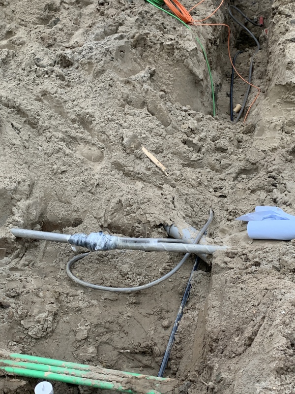

Zo zag het er bij onze woning uit.Verwijderd schreef op maandag 27 september 2021 @ 10:11:

Dat zei die site van KPN netwerk bij ons ook altijd, maar er moeten vier dingen gebeuren:Ascension schreef op woensdag 29 september 2021 @ 14:23:
Bij mij regelt de aannemer dit. M.b.t. glas kan je ook op https://www.kpnnetwerk.nl checken. Als ik daar mijn nieuwe postcode en huisnummer invoer krijg ik de melding dat er glasvezel wordt aangelegd. Als ik een huisnummer van een woning invoer die al verder gevorderd is krijg ik de melding dat glasvezel beschikbaar is.
1) de glasvezel kabel moet naar de meterkast, dat gaat via mijnaansluiting.nl
2) de glasvezel kabel moet in de meterkast afgemonteerd worden op een basisplaat, dat moet de aannemer regelen met kpnnetwerk (dat is dus niet kpn, om het duidelijk te houden)
3) op de basisplaat moet een eindpunt geklikt worden en dat moet ook in de centrale afgemaakt worden. Dat doet jouw provider, maar kun je dus niet zelf.
4) het modem moet aangesloten worden. Dat kun je zelf doen, maar meestal gaat dat tegelijk met stap 3.
Stap 2 wil nog wel eens vergeten worden door de aannemer. Stap 3 moet je zelf regelen, maar kan pas als stap 2 gedaan is....
@Blihi ik ga in ieder geval gelijk bij oplevering een abonnement aanvragen, dan hebben we 3 maanden de tijd om het werkend te krijgen voordat we verhuizen
Abonnement aanvragen zodra de opleverdatum vast ligt. Maar dan kan het zomaar zijn dat stap 2 nog moet en dat er te weinig personeel is voor stap 3
Oh, en dat moeten ze niet, net als hier, de glasvezels kruisen, want dan wordt het helemaal leuk.
Hier gebeurde het volgende: De glasvezel met stickertje A in de centrale zat in poortje 11 en liep naar huis B. De glasvezel met stickertje B zat in poortje 12 en liep naar huis A. Huis A had wel signaal, huis B niet (wij dus).
Monteur komt er bij en begint te zoeken, tot hij er achter komt dat hij steeds probeert iets te veranderen op poortje 12, want dat hoort bij huis B, maar dat hij geen resultaten ziet. Uiteindelijk rijd hij naar de centrale en ziet dat in poortje 12 kabeltje B zit, maar dat het stickertje verkeerd zit, want dat is dus kabeltje A.
Dus, meneer trekt kabeltje A er uit, doet kabeltje B er in en doet daar een nieuw stickertje op. Nu werkt alles in huis B (bij mij dus), maar huis A doet niets meer (de overburen). Dat is echter niet het probleem van mijn monteur en hij vertrekt.
De buurman van huis A komt vragen of ik wel Internet heb. Ja, ik wel. Dus komt er na een paar weken een monteur bij huis A. Die ziet dat kabel A in de centrale niet in een poortje zit, en dat er iets niet klopt met de stickertjes. Dus, hij plakt een nieuw stickertje, doet het kabeltje in poortje 11 en maakt een melding dat er iets niet klopt.
Op dat moment lijkt alles opgelost te zijn. Kabeltje met sticker A gaat naar huis A, kabeltje met sticker B gaat naar huis B en de poortjes kloppen..... We hebben allebei Internet.
Een paar weken later komt KPN netwerk de stoep open graven. Zij hebben een melding dat er iets niet klopt. Ze graven kabeltjes A en B op, knippen die door, lassen ze kruislings aan elkaar en gaan naar de centrale. Daar wisselen ze eindjes A en B om en doen er weer nieuwe stickertjes op, zodat het weer klopt....
Toen die mannen me uitlegden wat ze aan het doen waren kon ik maar 1 ding zeggen: "werk hebben is geen kunst, werk houden ....."

Zojuist even langs de bouwplaats gelopen en er was nog 1 rij waar de grond bij de voordeur nog open lag. Ze zijn daar nog bezig met het aanleggen van elektra/water/etc... Nu zag ik dat ze bij elk huis de elektra aftappen van de hoofdkabel op de volgende manier. Is dit normaal? Het ziet er een beetje amateuristisch uit met een beetje plastic om de kabel gewikkeld.
En, goed gegaan?Verwijderd schreef op donderdag 30 september 2021 @ 11:26:
