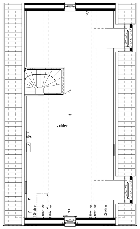

Dank iedereen voor de input over (vloer)verwarming op zolder. Lijkt toch wel een beetje de consensus te zijn dat ondanks nieuwbouw, als je echt tijd wilt doorbrengen op zolder (bv. kantoor), dat het zonder verwarming dus wel (te) koud is in de winter.
Maakt de keuze voor ons niet makkelijker over de vloerverwarming's wel/niet afnemen :+ Al zou ik met een lucht/lucht warmtepomp natuurlijk meer dan prima zo'n zolder moeten kunnen verwarmen en die l/l warmtepomp komt er toch wel.
Ik bedenk me nu ook dat de vloerverwarming door de bouwer een vervanging gaat zijn van een enkele cv-radiator. Ze zeggen over de vloerverwarmingsoptie alleen maar:
De te behalen ruimte temperaturen voldoen aan de gestelde eisen van Woningborg.
De zolder is 10.6m x 4.5m ongeveer:
Afbeeldingslocatie: https://tweakers.net/i/dCzlAxdc1vYqA2ScOEiLF71U88I=/x800/filters:strip_exif()/f/image/yCXrxw8oZ0ZVZTcgqxfgJ5HY.png?f=fotoalbum_large
Vermogen van die radiator wil de bouwer niet met mij delen (what's new), alleen dat in de TO staat dat de hele verwarmingsinstallatie binnen in staat is het 18 graden te houden op zolder bij -10 buiten.
Maar... als de vloerverwarming een equivalent opwarmingsvermogen heeft als die enkele cv-radiator, dan gaat dat nog steeds vrij karig zijn? Of moet logischerwijs het vermogen van de vloerverwarming toch veel hoger zijn dan die enkele cv-radiator omdat ze anders met een hele grote (onpraktische) hart-op-hart afstand gaan werken?
Mijn 2 centen. Ik werk veel thuis op zolder in een 2 onder 1 kapper uit 2016. Zonder verwarming is het er gewoon 16 graden dus te koud om te werken. In de zomer is het er vrij snel 26+ graden en dus te heet om te werken. In de kamer met het raam op het westen wordt het nog sneller heet. Ondanks zonwering.
In ons nieuwe huis dus bewust geen vloerverwarming op zolder, maar een airco om te verwarmen en te koelen.

Tiuri schreef op donderdag 20 februari 2025 @ 14:18:
Bij ons zat standaard vloerverwarming op de tweede verdieping, ook benoemd als zolder.
Om er voldoende verwarming in te krijgen voor een slaap/werkkamer was er een aanvullende optie om de leidingen dichter bij elkaar te laten leggen.
Je hebt dus best kans dat alleen de overstap naar vloerverwarming niet voldoende is. Je zou de expliciete vraag kunnen neerleggen bij de bouwer of de optie vloerverwarming voldoende warmte biedt om een slaapkamer op de tweede verdieping te realiseren.

Tiuri schreef op woensdag 19 februari 2025 @ 20:31:
Is met Type C alleen afzuiging regelen op zolder dan voldoende en is er niet perse een ventilatierooster in een raam nodig? Ik snap op zekere hoogte wel dat als er lucht actief uit een ruimte gezogen wordt dat dit linksom of rechtsom weer aangevuld moet worden. Dat zal dan de "frisse" lucht zijn op de overloop van de zolder? Wel een interessante discussie..
Dat moet uit de berekening blijken.
je hebt drie elementen bij type C
De aanvoer (luchtroosters
De afvoer (afzuigpunten)
en overstroom elementen zoals rooster in deuren of spleten onder deuren.
Daarmee wordt een berekening gemaakt die in theorie moet kunnen kloppen, de kans dat de lucht daadwerkelijk zo gaat stromen is nihil maargoed de basis is er en vuile lucht wordt bij de bron afgezogen (vochtige ruimtes, opstelplaats kooktoestel, wc )

FredvZ schreef op vrijdag 21 februari 2025 @ 20:39:
Wederom bedankt, bouwer wil geen technische informatie verstrekken over de te plaatsen vloerverwarming, behalve dat het vermogen equivalent is aan het cv-radiatortje wat er nu hangt voor de hele zolder van 40-45 m2. Lijkt mij dat dit tot extreem grote hart-op-hart afstand leidt als ze strikt hetzelfde vermogen aanhouden :+
twain4me schreef op zaterdag 22 februari 2025 @ 11:37:
Maar wat dan als er alleen maar een overstroom element is, zoals in het voorbeeld: Een zelf gerealiseerde zolderkamer waar geen raam met ventilatierooster aanwezig is, maar wel een deur met spleet waar de vuile lucht door wordt afgezogen. Dan moet er ook ergens weer lucht bij komen, via diezelfde deurspleet. Al zijn wij dus wel van plan een raam/dakkapel met ventilatieroosters te plaatsen, ben toch benieuwd.

Tiuri schreef op zaterdag 22 februari 2025 @ 18:07:
Bedankt. Ander plaatje is wel een goed punt, stom dat ik daar zelf niet aan had gedacht. De uitdaging nu is wel dat ik na oplevering niet nog een loze leiding kan laten trekken naar de deurbel, mocht dat nodig zijn ;) Ik denk dat er een laag-voltage stroom naar de deurbel heen loopt, weet niet of de meeste slimme deurbellen daar mee overweg kunnen en/of utp nodig hebben.
Dat is duidleijk dan voldoed hij niet. in theorie is er namelijk geen ventilatie mogelijk omdat er geen aanvoer is. en zal je daar in de praktijk een wat slechtere lucht kwaliteit hebben (VOS wordt minder goed weg geventileerd etc) de lucht wordt daar dus gewoon niet afgezogen , dat komt via het trapgat omhoog met zijn oorsprong de roosters in een andere verblijfsruimte en gaat dus zo de MV in. In type C moet gewoon elke slaapkamer een aanvoer hebben en een onbenoemde ruimte is geen slaapkamer. dat veel mensen daar geen erg in hebben of schijt aan hebben en gewoon muurtjes bouwen en er in gaan slapen is weer een heel ander verhaal.
Je hebt nog wel verversing van lucht via het open en sluiten van de deur, rondlopen etc maar ook lucht circulatie door bv temperatuursverschil en daarom worden we smorgens nog wakker als we daar toch gaan slapen.
