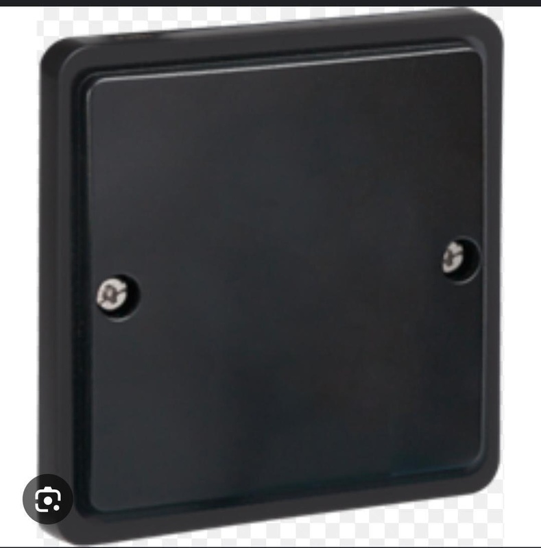

  • Farmerwood
Tiuri schreef op donderdag 6 februari 2025 @ 15:26:
Jij hebt dus wel van binnen naar buiten geboord om je screens aan te sluiten? Ik wil ook Shelly's plaatsen overigens, maar het gaat mij even specifiek om hoe ik stroom krijg naar 10-12 screens toe.
Onze aannemer bood een optie aan waarbij ze 230V tot aan een schakelaar naast het raam regelden incl inbouwdoos. Vanaf daar een loze leiding met controledraad naar buiten in de hoek van het kozijn.
Dus heb zelf niks hoeven boren.

  • Tiuri
  • Laatst online: 07:52
Farmerwood schreef op donderdag 6 februari 2025 @ 15:29:
Ah top dat is duidelijk, dat bieden ze bij mij dus niet aan. Of ik nu een schakelaar neem of niet, bij beide opties op de meerwerklijst komt er een bedrage inbouwdoos aan de bovenkant van het kozijn aan de binnenkant van het huis en moet er van binnen naar buiten worden geboord.
Heb je toevallig ook een foto hoe dit afgemonteerd er uitziet met een screen, zit dat pijpje niet in de weg of heb je die gewoon afgezaagd?

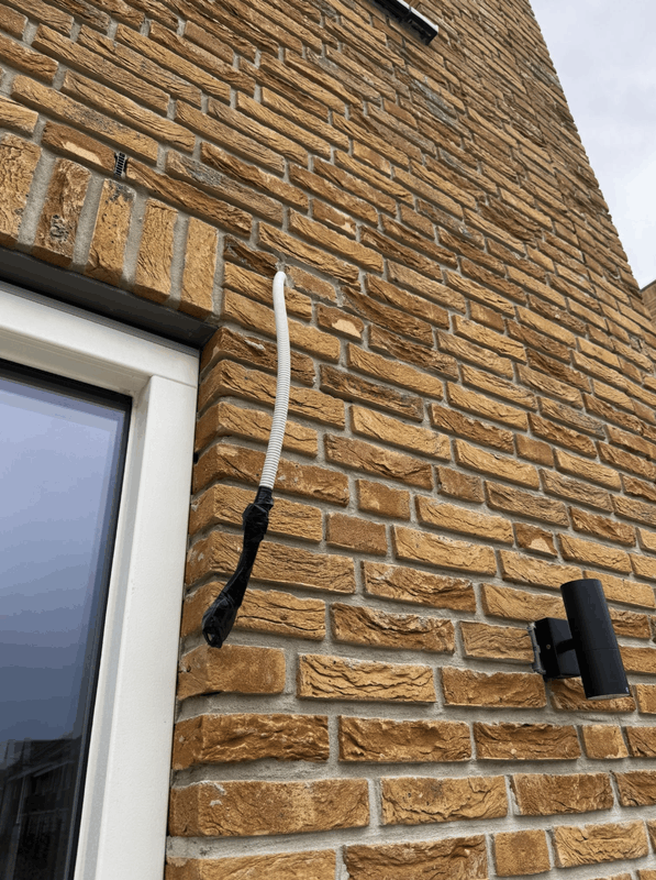

  • c-nan
  • Laatst online: 09:51
Wij hebben de optie voorbereiding zonnescherm/zonwering gekozen. Er komt nu aan de achtergevel een dikke kabel naar buiten, steekt zo een 20 cm uit. Wij zijn (nog) niet van plan om een zonnescherm te nemen. Hoe kan je zoiets netjes weg/afwerken?
Kabel van binnenuit terugtrekken en gat dichten? Of krijg ik de kabel dan nooit meer terug naar buiten.
/edit
Oh, het is een buis, geen kabel. Zie foto:
Afbeeldingslocatie: https://tweakers.net/i/kP0j8nwMJIXM8Psh2ZBm792gMps=/x800/filters:strip_exif()/f/image/qYoMQcCj9VIXvIaYpSiTq9S8.png?f=fotoalbum_large

  • Vaevictis_
  • Laatst online: 07:12
c-nan schreef op vrijdag 7 februari 2025 @ 10:41:
/edit
Het is een kabel met een mantel er omheen. Je hoeft in principe niets te doen als je dit stroompunt spanningsloos kunt maken. Anders moet je er voor zorgen dat er geen kortsluiting kan ontstaan.
Ik zou er niets aan doen, helemaal niet terugtrekken want dat is risicovol.

En nu krijg ik van de bouwer een foto dat ze het volgende afdekplaatje gebruiken voor een loze leiding naar buiten:
Afbeeldingslocatie: https://tweakers.net/i/kwnh6ud8HHZHxbxCjmyyfCCCkuA=/x800/filters:strip_icc():strip_exif()/f/image/iiL9Ho8xrP3xCCq8QSKmyUpw.jpg?f=fotoalbum_large
Die gaan ze waarschijnlijk niet netjes in de dag kunnen plaatsen.. ;( ik ga wel vragen of ze de loze leiding óók als pijpje kunnen aanleveren, maar dan mag ik blij zijn als ik eind volgende week weer reactie heb.

Ik krijg door de aannemer 2 opties aangeboden als voorbereiding voor zonwering aan de buitenzijde:
  1. loze leiding vanuit meterkast naar bovenhoek kozijn
  2. loze leiding vanuit centraaldoos naar bovenhoek kozijn
De kosten van beide opties zijn gelijk. Er wordt geen inbouwdoos of schakelaar voorzien, enkel een buis/pijpje waar een kabel doorheen getrokken moet worden.
Het pijpje komt tussen de voegen in het metselwerk naar buiten (zoals de foto die een stukje terug in het topic is gedeeld).
Welke variant is volgens jullie het handigste om te kiezen?
Mij lijkt een loze leiding naar de meterkast beter, omdat ik dan een simpel elektrische rolluik/screen kan kopen, en met een domotica module in de meterkast ‘slim’ kan maken. In een centraaldoos zie ik dat niet echt passen, voor die variant zou ik genoodzaakt zijn om luxere varianten op afstandsbediening te kopen.
Zijn er nog andere aspecten om rekening mee te houden?

Als je domotica belangrijk vindt kan je het best een rolluik met Somfy motor kopen. Dat werkt feilloos en scheelt je dagen aan zelf knutselen voor een hoogstwaarschijnlijk matig resultaat. Dan maakt het ook niet uit hoe het rolluik aangesloten zit.

meterkast, dan heb je alle keuze en is elk systeem (ook over 15 jaar) mogelijk. vanuit de centraaldoos ben je beperkt.. En ik heb zelf een kleine voorkeur om groepen niet te mixen met buiten (hoewel deze toepassing doorgaans niet heel veel storingen geeft)

Ik had de keuze niet en had graag de meterkast gehad. Het geeft je (zonder meerprijs) de flexibiliteit om later andere keuzes te maken. Persoonlijk heb ik domme screens gekocht zodat ik niet vast zit aan een systeem zoals die van somfy. En dan is een draad naar meterkast echt veel handiger.

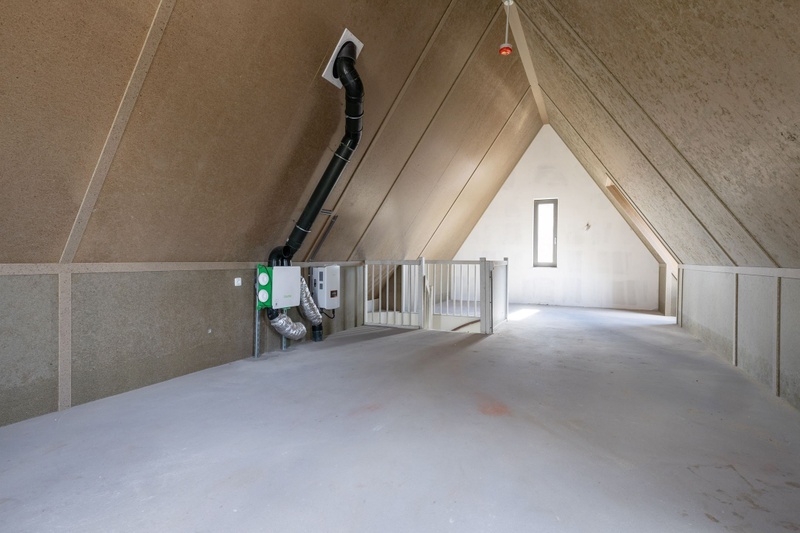

Andere hele specifieke vraag, voornamelijk voor de Tweakers met een nieuwbouwhuis met een zolder van Van Wanrooij en/of gebouwd door van Grootheest (dat laatste zal minder belangrijk zijn): Er loopt een koof met o.a. standleiding en afvoerbuis van de mechanische ventilatie naast de meterkast, door naar de 1e verdieping naast het separate toilet, tot aan de zolder waar deze standleiding en afvoerbuis achter het knieschot door de vloer heen omhoog komen. Standleiding gaat dan door het dak voor beluchting, mv-afvoerbuis gaat naar de mv-box. Ik zou héél graag willen weten hoe de standleiding door de vloer komt achter het knieschot.
Het is een kanaalplaat vloer. Ik neem aan - maar kan helemaal fout zijn - dat ze gewoon uitsparingen boren door die vloer heen voor deze flinke buizen en dat daar die buien dan doorheen gevoerd worden. Zijn deze uitsparingen dan exact de diameter van de buis? Of is er wat extra ruimte om zo'n buis heen die dan bijvoorbeeld dichtgepurred wordt? Iemand enig idee en/of iemand die op zolder kan kijken hoe zo'n standleiding afgewerkt is in de vloer?
Wat plaatjes om te verduidelijken wat ik bedoel:
BG - Meterkast
Afbeeldingslocatie: https://tweakers.net/i/9psUN9HhgC6NNyudHpupHilloAs=/fit-in/4000x4000/filters:no_upscale():strip_exif()/f/image/Ol5QXtt06vTQ1ryemc73eeo4.png?f=user_large
1e verdieping - Toilet
Afbeeldingslocatie: https://tweakers.net/i/bLRBjEl_V7B3HfLKpzrYI9b0frU=/fit-in/4000x4000/filters:no_upscale():strip_exif()/f/image/PRw2F3fjgzLXsBaHPNFc8Tpm.png?f=user_large
Zolder
Afbeeldingslocatie: https://tweakers.net/i/0ITpHhg7yK2vZ4MD_NYrGjwAfrQ=/fit-in/4000x4000/filters:no_upscale():strip_exif()/f/image/RBxargAV9I82HPmTyg0Fn67D.png?f=user_large
En hier een bestaande woning die ik van Funda heb getrokken waar de mv-box te zien is op zolder:
Afbeeldingslocatie: https://tweakers.net/i/gQ2QYifzzXcwNLPKdnEESgQEG_c=/800x/filters:strip_icc():strip_exif()/f/image/c7hxl80aLR5EFI3LZNMz8ICD.jpg?f=fotoalbum_large
Ik snap dat dit een shot in the dark is maar wil toch de vraag uitzetten. Bouwer al gevraagd en die zegt "wij leveren in beginsel geen extra informatie aan als wij niet zijn verplicht deze op te leveren". Top! 8)7
Reden dat ik dit wil weten is dat er een T-stuk op de standleiding moet komen voor het realiseren van een badkamer op zolder. Met heel veel pijn en moeite heeft de bouwer aangegeven dit wel te willen realiseren (voor $$$$, meer dan 1000 euro) maar ze vertellen niet welke kant dit T-stuk opwijst en hoeveel cm deze boven de vloer uitkomt, omdat deze bouwer niet kan communiceren met hun klanten. De facto weet ik dus niet wat ik koop met deze optie en heb ik er eigenlijk helemaal niets aan. Daarom wil ik weten of ik na afloop zelf zo'n T-stuk op de standleiding kan laten plaatsen maar daarvoor moet ik idealiter zo'n T-stuk wel laten aansluiten net onder de vloer zodat de uitsparing van de T net boven de vloer komt.
  • auditor86
  • Registratie: Mei 2024
  • Laatst online: 08:01
2x16A voor een 7,4 kW kookplaat is prima. Mits die 2x16 maar op verschillende fases zit / niet achter de zelfde 25A hoofdzekering.
Als je een 7.4 kW plaat aansluit op een 3x16 perilex wordt 1 van de 3 fases gewoon niet gebruikt, een 7,4 kW plaat heeft namelijk maar 2 fase draden.
Het effect is dan gewoon het zelfde als bij een 2x16 aansluiting op aparte fases.
Bij 3x16 heb je gewoon de garantie dat ze op aparte fases zitten, en dus niet achter de zelfde hoofdzekering.
  • Homer-Simpson
  • Registratie: Juni 2019
  • Laatst online: 08:14
Tiuri schreef op dinsdag 11 februari 2025 @ 15:19:
Ik ben geen elektricien, maar 2x16A is dus niet per definitie fout voor een 7.4 kookplaat, maar ze moeten het juist afmonteren in de groepenkast en daar gaat het soms/vaak mis.
BG - Meterkast
Zolder
U vraagt, wij draaien.
Afbeeldingslocatie: https://tweakers.net/i/ioO9j6LehfN3gl7E5uQsNuLDNFQ=/800x/filters:strip_icc():strip_exif()/f/image/FxeusBPuwlpzGhU17DKAh9P0.jpg?f=fotoalbum_large
Tot zover deze aflevering van: foto’s maken is altijd nog eens nuttig.
Als de exacte doorvoer heel belangrijk is dan kan ik nog eens achter mijn knieschot doorkruipen maar dat doe ik liever niet.
Ik dacht altijd dat die ruimte bedoeld was voor de kerstspullen :+

Die kerstspullen leg je natuurlijk in deze zelfgemaakte kast. Inmiddels natuurlijk voorzien van handvatten.

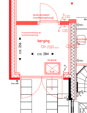

Wij twijfelen nog steeds over vloerverwarming in de berging. Is bij ons niet excessief duur vind ik (980 euro). Wel wil ik deze graag op een aparte thermostaat zodat ik deze onafhankelijk kan instellen van de vloerverwarming op de rest van de begane grond. Is standaard namelijk gekoppeld aan de rest van de begane grond.
Ik maak me dan zorgen dat daarmee de stookkosten dan exploderen, en/of dat dit zorgt voor minder comfort op de rest van de begane verdieping. Bijvoorbeeld omdat het water van de VV teveel afkoelt in de berging? Dat laatste kan ook onzin zijn, ik heb geen ervaring met VV.
Vraag: Iemand advies hier, als die aparte thermostaat toch niet kan, alsnog doen?
De berging is niet verwarmd, heeft een natuurlijk ventilatierooster in de deur (huis heeft Type C ventilatie), maar is wel geisoleerd en heeft een spouw:
Afbeeldingslocatie: https://tweakers.net/i/V73vwgHOlj0xuozhwbUb3GngLDc=/fit-in/4000x4000/filters:no_upscale():strip_exif()/f/image/T1kMscVZqe5EJa1nNRPRdImi.png?f=user_large
De garagedeur met ventilatierooster wordt deze:

Als er een losse lus komt kun je hem altijd nog uitzetten bij je verdeler. Ik zou het voor 900 euro nemen.
Overigens begrijp ik niet helemaal het nut van dit ventilatierooster in jouw buitendeur wanneer er maar 1 rooster zit.
Ventileren gebeurt door het creeren van een 'trek' / luchtstroom en hiervoor moet je ergens anders nog een rooster hebben. De tussendeur is een buitendeur, dus daar komt geen ventilatie doorheen.
Ik had hier gewoon een mooie binnendeur in gezet en het ventilatierooster achterwege gelaten.

Waarom in je berging niet een radiator die aangesloten is op de stadsverwarming? Wordt snel warm dus als je iets wilt drogen (natte jassen, schoenen, etc) kun je de radiator aanzetten. 9 vd 10 keer is het verder niet nodig om te verwarmen, dus voor de rest staat die uit

Dat is een goed punt, maar de berging wordt op "natuurlijk wijze" geventileerd, staat zo letterlijk in de TO. Dus er is geen actieve luchtstroom, maar zonder dat rooster zou die berging een luchtdichte box worden, lijkt me ook niet helemaal wenselijk. In ieder geval bedankt voor je input, neig nu toch iets meer naar het wel afnemen van deze optie :)

Goed punt en dit had ik zelf ook zo bedacht. Dit heb ik eerder ook neergelegd bij onze fantastische bouwer maar die wil om mysterieuze redenen geen radiator plaatsen in de berging. Reden wordt niet gegeven, ondanks dat er gewoon een optie in de optielijst staat van plaatsen extra radiator op willekeurige positie in de woning. |:(
