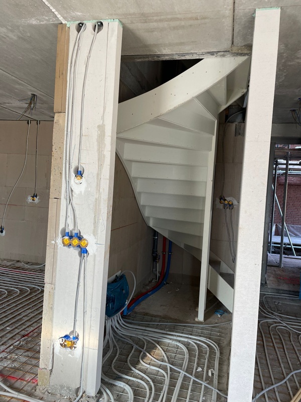

Ben even benieuwd of iemand hier ervaring mee heeft. Voor de stukadoor aan de slag ging heb ik de complete stopcontacten verwijderd (dus ook het binnenwerk) en netjes alle kabels "afgedopt" met Wago-klemmetjes. De stukadoor is klaar dus ik ging de stopcontacten terugplaatsen. Maar... wat een rotklus is dat! De kabels zijn (uiteraard) stug en op de meeste plekken zijn de stopcontacten doorgelust. Het is echt een gigantisch karwei om het weer netjes/recht in de muur te krijgen.
Doe ik iets heel onhandig en kan dit veel makkelijker? Of is het gewoon heel vervelend/tijdrovend werk?
Referentieplaatje (vóór het stuccen ;) ):
Afbeeldingslocatie: https://tweakers.net/i/MqokdHYLcsKQm_fI9E5pwxK2Gow=/x800/filters:strip_icc():strip_exif()/f/image/eKtlEDzn6zJ0GTPvynr0z148.jpg?f=fotoalbum_large
Ja afmonteren is gewoon een tijdrovend en 'vervelend' klusje. Zolang aders niet bloot liggen en kans hebben om metalen delen of elkaar te raken is het soms ook gewoon een beetje doorduwen.
Groet een elektricien.

posttoast schreef op dinsdag 4 februari 2025 @ 14:10:
Ja gewoon doorduwen. En koop een paar doosjes verschillende lengte m3 schroeven. 2,5, 3cm 5cm afhankelijk hoe dik ze gesmeerd hebben.
En een tang om de overtollige stucwerk weg te knijpen zodat het gat weer groot genoeg word voor het binnenwerk
  • posttoast
  • Laatst online: 12:34
Eierkoekie schreef op dinsdag 4 februari 2025 @ 21:04:
Ze hebben gelukkig niet heel dik gesmeerd, dus die “schade” is beperkt. Maar goed, het wordt gewoon kracht zetten dus. Deze kan wel in de top 10 “stomme klusjes in het nieuwe huis”, vlak na “cementsluier van vloer verwijderen” ;)

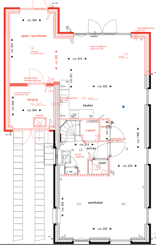

OK, dat advies neem ik graag ter harte, maar ook nog advies over de plaatsing van die sparingen :)? We hebben onze achtertuin op het noorden, een stuk tuin op het oosten, en ook nog een strookje voortuin van een paar meter op het zuiden. De diameter van een sparing is 75mm. Ik had ze in het eerste gesprek met de kopersbegeleiding maar lukraak geplaatst. Zie plattegrond:
Afbeeldingslocatie: https://tweakers.net/i/Q_marqrl0RqRVjcPwy7u6dydJB0=/x800/filters:strip_exif()/f/image/Or74Ee1yBo1eGB2q28Bbrrv0.png?f=fotoalbum_large
Hoor graag wat anderen hebben gedaan of advies, ook met het oog op een EV auto in de toekomst.
[ Voor 5% gewijzigd door Tiuri op 04-02-2025 22:25 ]
  • Draakje5
  • Laatst online: 20:33
Ik heb het al vaker benoemd. Zelf gewoon onder de fundering door een mantelbuis gelegd.
Sparing is wel netter. Maar zou me niet zo druk maken, er onder door graven gaat ook prima.

Tiuri schreef op dinsdag 4 februari 2025 @ 22:24:
Advies m.b.t. mantelbuis voor laadpaal had ik je al gegeven. Ik zou je ook willen adviseren om de twee trapkasten samen te voegen tot 1 trapkast met deur uitkomend in de woonkamer. Daar heb ik recent nog e.e.a. over toegelicht in dit topic.

Draakje5 schreef op woensdag 5 februari 2025 @ 05:55:
Dan heb je het waarschijnlijk over buiten > onder de fundering.
In dit geval gaat het van kruipruimte [woning] naar kruipruimte [bijgebouw], in één van de gevallen,. Dan moet je aan de haal met een klein schepje, met een normale schep heb je geen bewegingsruimte om te steken in de kruipruimte. Zou ik echt niet over hoeven nadenken voor 100€.
Wat betreft woning > tuin kan je dat ook achteraf doen ja. Echter, als je positie al weet zou ik het ook uitvoeren voor 100€.
  • Wolly
Source90 schreef op woensdag 5 februari 2025 @ 10:25:
In dit geval gaat het van kruipruimte [woning] naar kruipruimte [bijgebouw] in één van de gevallen,. Dan moet je aan de haal met een klein schepje, met een normale schep heb je geen bewegingsruimte om te steken in de kruipruimte. Zou ik echt niet over hoeven nadenken voor 100€.
Begrijp de non-discussie ook niet echt. Voor 100 euro heb je een perfect mooi rond gat.
Ga je onder de fundering doorgraven dan heb je een vies nat pak, spierpijn en een mantelbuis die in een U loopt waardoor het trekken van kabels weer moeilijker gaat (been there, done that).
  • Draakje5
Ik heb het gewoon met een klein schepje gedaan. Buitenkant met een kraantje. Maar voor 100 euro inderdaad heb je een mooi gat, en ook handiger als je waterleiding of een afvoer wilt aanleggen. Een mantelbuis voor elektra kan er prima onderdoor hoor.
Spierpijn, tja. @Wolly Dat verschilt per persoon :P

Sorry als het lijkt alsof de discussie gaat over die 100 euro, misschien had ik de prijs er niet bij moeten zetten, daar gaat het mij namelijk expliciet niet om. Wat wel mijn vraag is: Ik heb geen kaas gegeten van dit hele onderwerp. Ik heb geen idee waar/hoeveel mantelbuizen ik moet laten plaatsen. Als dat er 10 moeten zijn geen probleem, maar dat weet ik dus niet.
@KerstRunner hierboven heeft het over 2x achteren en 1x voor en dat snap ik dus al niet, waar is 2x achteren goed voor? Is dat omdat jouw sparing maar 50mm is en je denkt dat dit niet afdoende is qua kabels? Maar is 50mm al niet vrij fors en de sparing bij mij 75mm helemaal?
Wat ik denk te begrijpen:
- Mantelbuis tussen woning en berging is gewenst, omdat daar een funderingsmuur komt te staan en je anders niet meer gemakkelijk van de berging naar de woning komt
- Mantelbuis naar buiten zorgt dat ik elektra vanuit de meterkast kan doorvoeren naar buiten
Wat ik soort van denk te begrijpen:
- Ik krijg een vrijstaand huis, als de kabel eenmaal buiten is zou ik theoretisch dus ook weer aan de voorkant uit moeten kunnen komen. Dat gaat me alleen wel veel extra grondkabel kosten, zo'n 15-20 meter. Ik zie dus wel het nut om aan de voorkant ook een sparing te plaatsen zodat ik niet zoveel extra kabel nodig heb om daar te komen.
Wat ik niet begrijp / concrete vragen:
1) Kan ik die sparing van woning naar berging het beste zo dicht mogelijk bij de meterkast plaatsen? Of maakt een meter meer of minder ook niet uit. (Note: Ik ga warm/koudwaterleiding en afvoer laten plaatsen in de berging, dus ik neem aan dat ze sowieso een gat gaan maken in de fundering tussen woning en berging).
2) Een sparing voor de aanleg van een laadpaal in de toekomst. Ik kan er dan een laten plaatsen tussen de oprit en het huis ter hoogte van de meterkast.
P.S. 1: Overigens heb ik geen idee waar de oplaadport in een toekomstig EV auto zou komen, dus ik weet ook niet of het zin heeft er nog een extra te plaatsen, bijvoorbeeld links bij de garagedeuren als de oplaadport van de auto bij de rechterachterdeur zou komen. Dat was een eerdere tip van @Farmerwood.
P.S. 2: @Homer-Simpson grappig dat je die trapkasten noemt, o.a. op basis van jouw eerdere posts hadden al wel besloten ze samen te voegen tot een. We denken nog wel na over de enkele deur in de gang of in de woonkamer uit te laten komen. Ik snap het voordeel vanuit de woonkamer bereikbaar zijn helemaal. Aan de andere kant lijkt het ons wat minder handig om dan "diep" in de kast te kunnen komen, bijvoorbeeld onder de trap. Met een deur in de gang zit je meer in het midden van de gangkast en is de hele gangkast wat makkelijker bereikbaar. Hier zijn we thuis dus nog niet over uit. Thoughts?
