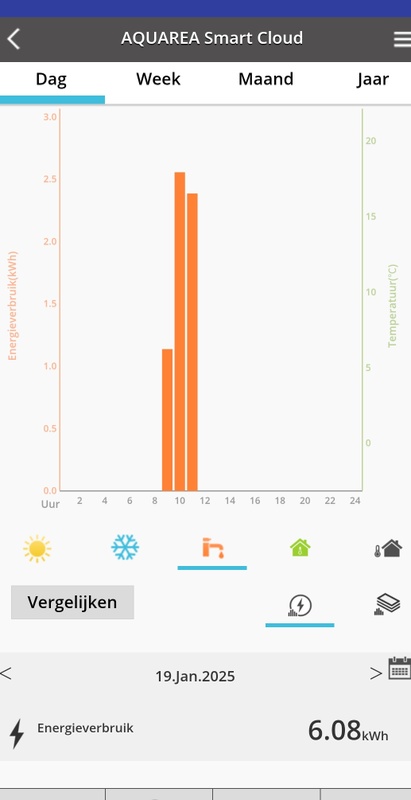

Ik ken het systeem ook niet. Maar wij hebben hem op 52 graden staan standaard, de legionella run gaat naar 62 graden.
52 graden ervaar ik wel als het minimum voor ons. De boiler gaat ook pas weer verwarmen als deze onder de 46 graden komt ongeveer. Het is soms kiele kiele met de water temperatuur na 1x badderen en 2x douchen op dezelfde dag. De boiler gaat heel soms net onder de 38 graden.
Zoals ik de grafiek interpreteer staat je boiler op 39 graden ingesteld @PrixV , dat is veels te laag.
Onze boiler staat op 53 graden ingesteld met een run naar 62 graden op zaterdag. Die 39 graden is een grafiekje wat op "UIT" staat. Je kan daarin zaken instellen en bepaalde tijdschema's toevoegen maar ik word er geen wijs uit (en de handleiding geeft er ook geen uitleg over) dus ik heb die maar op "UIT" laten staan. Nu regelt de warmtepomp alles en staan enkel de 53 graden en de 62 op zaterdag ingesteld. Het laatste heb ik ook op de pomp zelf moeten instellen, kan niet in het menu waar ik hier printscreens van heb geplaatst.
Bij mij was echter bij de 2e keer douchen (1ste keer in de ochtend, bad in de middag en opvolgend een douche) het water al lauw/koud. Toen ik daarna (onder de douche vandaan) op de app keek stond er dat hij gezakt was naar 39 graden.

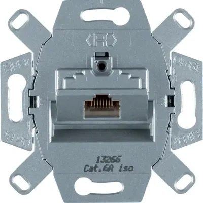

Vraag: Hoe monteer je een (bijv ubiquiti) access point bovenop een loze leiding?
Als ik het goed begrijp dient in de loze leiding stugge (harde kern) UTP kabel te worden gebruikt, waarop je niet direct een RJ45 stekker kunt zetten maar met LSA klemmen moet werken.
Is het praktisch om een UTP wcd te plaatsen en met een mini-kabeltje op de access point te koppelen?
Met UTP wcd bedoel ik zoiets (met evt nog een opbouwraam erover):
Afbeeldingslocatie: https://tweakers.net/i/SlVt9Fay0L3bQP9H-AoqR5XN71A=/fit-in/4920x3264/filters:max_bytes(3145728):no_upscale():strip_exif()/f/image/JUH2pXjpilOweucgI9gtYDm1.webp?f=user_large
Andere vraag: Wat is een goede montage hoogte voor access points?
Mijn idee was zo dicht mogelijk bij het plafond (~2.6m), dus op ca 2.5m hoogte. Maar wellicht dat dit voor de signaalsterkte niet handig is. Loze leiding in het plafond wordt door de aannemer niet gefaciliteerd.
Ideatiter plaats je een accespoint aan het plafond. Uiteraard kan hoog aan de muur ook wel, maar een accespoint is gebouwd om efficient te werken in "plafondmodus".
Je kunt prima een plug monteren op een UTP kabel en deze aansluiten op je accespoint. Ik neem aan dat je deze niet vaak gaat uitpluggen en hem dus gewoon "altijd" laat hangen.

neliss schreef op maandag 20 januari 2025 @ 19:32:
Vraag de aannemer om een paar utp punten niet af te monteren maar de kabel uit te laten steken. De wall AP's monteer je gewoon op de kabel. Je haalt ze in principe toch nooit los zoals nicap zegt. Een 'kleine' kabel werkt niet want dan krijg je de AP nooit strak tegen de muur of afwerkplaatjes.
Als je de hoogte in wilt zou ik ze op 2.4 of 2.45m hoogte plaatsen bij een 2.6m hoog plafond.

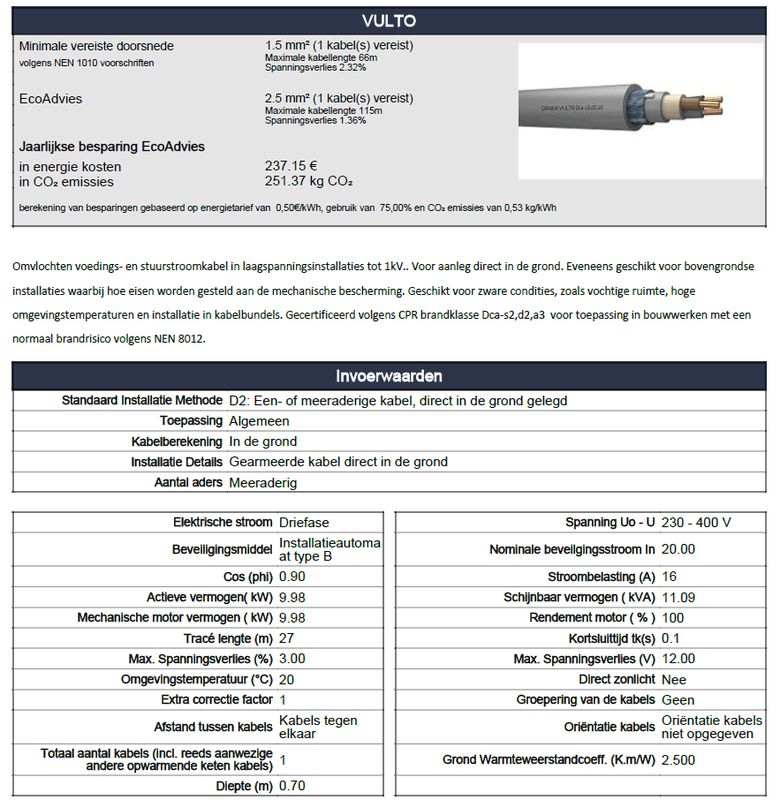

We wonen nu bijna een jaar in onze nieuwbouwwoning en we hebben een EV aangeschaft. Bij de bouw van de woning kregen we een optie aangeboden voor "Voorbereiding laadpaal" van ruim €2000. Voor dat geld is er een 16A-alamat geplaatst en een kabel van circa 27m van 4*2.5mm².
Nu we zover zijn om een laadpaal te nemen, vertellen alle (drie) installateurs dat ze geen 11kW gaan leveren over die kabel omdat die volgens NEN1010 te dun zou zijn. Ze willen maximaal 9.6kW inregelen.
De aannemer zegt daarentegen dat volgens diezelfde NEN1010 16A is toegelaten tot 50m.
Wie heeft er hier gelijk en hoe kan ik dat onderbouwen?
  • Farmerwood
jvdmeer schreef op dinsdag 21 januari 2025 @ 15:21:
Heb even gekeken of ik een topic tegenkwam dat beter paste, maar kom toch op dit topic uit.
Ik heb zelf toevallig net een kabel voor de laadpaal getrokken over net geen 30m. 4 mm2 was de aanbeveling en ik heb zelfs (5x)6mm2 YMVK getrokken door een mantelbuis om spanningsverlies zoveel mogelijk te beperken en zodat er in de toekomst ook 22 kW overheen zou mogen.
Essent:
Bij een afstand tot 25 meter gebruik je bijvoorbeeld een 2,5 mm² kabel voor een laadstroom van 16A en een 6 mm² kabel voor 32A. Is de afstand groter dan 25 meter? Dan verhoog je de dikte naar 4 mm² voor 16A en blijft 6 mm² voor 32A.
Afbeeldingslocatie: https://www.evservice.eu/Content/Images/uploaded/kabelvoorschriften%20-%20Copy%201.jpg
Ik ben werkvoorbereider in de elektrotechnische branche en heb eerder kabelberekeningen gemaakt voor laadstations. Maar wat ik zo ver kan vinden in de NEN1010:2020 is voor YMVK-AS grondkabel 4x2,5mm afgezekerd op 16A de maximale lengte 20 meter. Daarboven is 4x4 vereist tot 32 meter en dan 4x6.
Farmerwood schreef op dinsdag 21 januari 2025 @ 15:30:
Bovenstaande is dus wel een aanbeveling. De norm is iets milder. Om 22 kW te kunnen laden, is minimaal een netaansluiting van 3 x 35 A vereist. Volgens de norm mogen de installatieautomaten achter de hoofdzekering maximaal worden afgezekerd met een factor van 1,6 ten opzichte van de nominale waarde van de hoofdzekering.
Tevens betaal je voor een 3x35A bij Liander aan capaciteitstarief 1871 euro per jaar, voor de aansluiting 63 euro per jaar, aan vastrecht transport 21 euro per jaar en capaciteitstarief transport 1748 euro per jaar. Daarnaast is het de vraag of je deze überhaupt gaat krijgen.
Tenzij je dit oplost met zonnestroom of een batterijsysteem om peakshaving toe te passen lijkt me op 22kW laden een beetje ambitieus!

KerstRunner schreef op dinsdag 21 januari 2025 @ 16:21:
Daar heb ik wel interesse in!
Ik heb niet direct de ambitie om op 22 kW te gaan laden hoor. Momenteel laad ik zelfs maar op 3.2 kW via een 1-fase wcd.
De kabel ligt erin als voorbereiding op een 11 kW laadpaal. Gezien de spanningsval en verliezen die ik nu zie op die 30m 3x2.5mm2 heb ik vooral op safe gespeeld door 6mm2 te trekken i.p.v. 4 mm2.
  • jvdmeer
  • Laatst online: 29-11 17:20
Heb je ergens een document/link ofzo waar ik dat terug kan vinden? Ik geloof je namelijk direct, want dat is wat ik overal op sites/fora vind. Maar ik zoek iets concreters.
Essent:
Ik heb eens een account aangemaakt op dezelfde app als de onderaannemer gebruikt: https://www.cableapp.com
En de parameters ingevuld en dan kom ik dus ook op 2.5mm2:
Afbeeldingslocatie: https://tweakers.net/i/cd8Vd_Dfr-RCJn3-q4wUpOBG8iE=/x800/filters:strip_exif()/f/image/8KgkJx6mFxwmP0BQjIn0o3cW.png?f=fotoalbum_large
Waarom wijkt dit advies zo af van het advies op allerlei sites, die allemaal 4mm² adviseren?

Is het trouwens normaal dat het water in de boiler in deze stappen afkoelt? Het voelt zo onlogisch. Als ik een glas water heb koelt dat langzaam graad voor graad af. Hier dropt hij iedere keer een aantal graden per moment (ook als we geen warm water pakken).
Afbeeldingslocatie: https://tweakers.net/i/-4xaVK4z1hyMC5YyMyjfawNz_Jo=/800x/filters:strip_exif()/f/image/p1QiHRFIkx3745JbILdqbVk2.png?f=fotoalbum_large
  • Draakje5
  • Laatst online: 05:59
PrixV schreef op woensdag 22 januari 2025 @ 06:11:
Een boiler is geisoleerd, maar natuurlijk ook daar gaat warmte verloren.
Dit heeft er eerder schijn van dat je boiler slechts eens in de 2-3 uur de temperatuur doorgeeft.
Ik weet niet hoevaak je op 21 Jan je warm tapwater hebt gebruikt. Maar ik vind 3 runs (bijna 4) voor je boiler op te warmen wel extreem veel op 1 dag. Hoeveel liter is je boiler?
Ik zit bij ons gemiddeld op 1 run per dag naar 52 graden. Met 300L boiler en 2 kinderen en 2 volwassenen.
Hoeveel kwh verbruikt je gemiddeld per dag voor warm tapwater?
Zo ziet gemiddeld iedere dag er bij mij uit. na het douchen enz zakt de boiler ver genoeg en warmt hij weer op naar 52 graden. Vervolgens is het 24h later pas weer nodig om opnieuw te verwarmen naar 52 gr na de volgende douche / bad sessies..

jvdmeer schreef op dinsdag 21 januari 2025 @ 21:13:
Ik ken die app niet, maar 2.5 mm2 gebruiken voor een laadpaal over een afstand van 27m zou ik zelf nooit doen.
Het zal niet meteen wegsmelten, want uiteindelijk is die bekabeling wel gecertificeerd op 16A. Je mag diezelfde bekabeling in huis er tenslotte ook mee belasten.
Trick zit hem vooral in de afstand en het spanningsverlies dat je krijgt. Ik leg liever een iets dikkere kabel en waardoor ik minder stroom verlies bij het laden van de auto.
Ik zie nu bij mijn auto dat er bijna 10V spanningsverlies is op de bijna 30m kabel die ik heb liggen. En hoewel ik online lees dat tot 15% verlies wel voor komt vind ik het zonde.
Wellicht kun je iets met dit stukje van de NEN:
Maar dat wordt meer achteraf aantonen dat het niet voldoet.
525 Spanningsverlies in installaties van verbruikers
[nlb>Het spanningsverlies tussen het begin van een installatie en de aansluitpunten mag bij normaal
bedrijf niet meer dan 5 % van de nominale spanning bedragen.<nlb]
