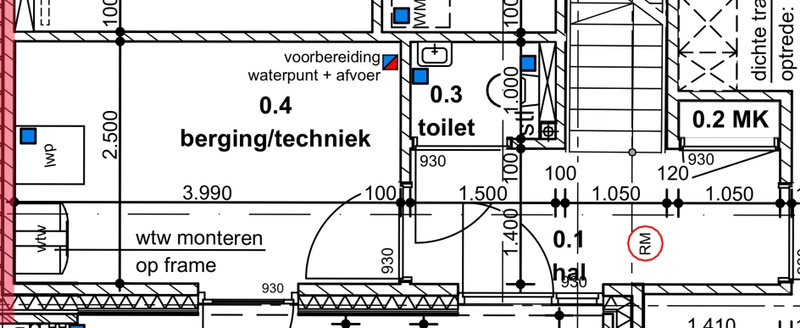

Sincere1983 schreef op dinsdag 19 november 2024 @ 16:42:
Hele andere vraag.
Onze snuggere aannemer heeft hun verkooptekening op formaat A1 (daarbij staat de schaal ook nog genoemd als 1:50 / 1:100) getekend. Weet iemand wellicht een mogelijkheid deze vanuit pdf te verschalen naar A3?
Ik kan wel op A1 plotten op werk. Maar ik hou er van om af en toe wat te kunnen schetsen, dus is fijner als ik dit op A3 kan doen en dan wel gelijk de juiste maat heb. Scheelt wat plotwerk elke keer.
Daar heb je een schaalliniaal voor. https://www.vikingdirect....uH4DhR40fHMIaAruhEALw_wcB

Ik heb een nieuwbouwwoning gekocht dat nog lang niet wordt gebouwd, maar ik ben mezelf een beetje aan het voorbereiden op meerwerk. Dit topic is extreem handig! Ik ben door de zoekfuncties en dergelijke prima bekend met het aanleggen van loze leidingen voor netwerk, dit patchen in een patchpaneel/patchkast, etc.
Nu krijg ik net als veel andere nieuwbouwwoningen ook een technische ruimte met daarin de warmtepomp, boiler, ventilatiesysteem en omvormer. Als ik een loze leiding neem, gaat deze “standaard” vanuit meterkast naar een ander punt. Dit is bij de meeste nieuwbouwwoningen het geval. Kan iemand mij helpen met voordelen en nadelen of het verstandig is om alle loze leidingen die initieel bestemd zijn voor CAT6 kabels uit te laten komen in de technische ruimte in plaats van de meterkast? Ik kan daar alles patchen, zodat ik alle “techniek” bij elkaar heb. Volgens mij is dan 1 loze leiding vanuit de meterkast naar de technische ruimte voldoende om met daarin een patchkabel de router/switch in de patchkast aan te sluiten op de modem van de provider in de meterkast.
Zijn er anderen die dit al gedaan hebben? Of is het veel praktischer om alle loze leidingen bedoeld voor netwerk te laten uitkomen in de meterkast?

Enige wat ik kan bedenken is dat je zeker moet weten of de ruimte er is voor een kastje. Ik dacht het eerst ook te kunnen doen maar leidingwerk, ventilatiekanalen en een omvormer hebben de kleine ruimte voor ons net onhandig gevuld.
Verder de vraag of de aannemer dit wil doen natuurlijk. Maar het zou, als je de ruimte hebt, wel lekker kunnen zijn t.o.v. de beperkte mogelijkheden in een meterkast. Ik moet in ieder geval wel even puzzelen om een patchpaneel en 19" switch in de ruimte te passen.
Ik zou bijna voor de zekerheid de verbinding tussen de TR en MK wel dubbel uitvoeren. Misschien ben ik wat overdreven, maar zonder die ene lijn is je hele idee naar de haaien en er gaat nog af en toe iets fout met loze leidingen.

Bij ons huis dat nu gebouwd wordt heb ik alle loze leidingen (+ extra stopcontact) ook in de techniekruimte uit laten komen. De aannemer zag de voordelen ook wel en werkte er graag aan mee. Hij dacht zelfs mee over de hoogte van de inbouwdozen zodat er makkelijk een patch kast boven te hangen is (of op de grond neer te zetten).
Geen idee of dit voor elke aannemer geldt.
Tussen de meterkast en de techniekruimte worden 2 loze leidingen gemaakt. Nog geen idee of ik ze beiden nodig heb, maar dan kan er in elk geval ook weer een kabel "terug" van de techniekruimte naar de meterkast.

Thanks, dit zijn valide punten. De ruimte in de technische ruimte heb ik zeker. Ik zat te denken om de loze leidingen uit de muur/plafond naast de warmtepomp te laten uitkomen, en als er geen plaats is (er komt ook nog een omvormer en thuisaccu naast, maar deze staan nog niet ingetekend) dan kan ik nog het “hoekje” om en heb ik nog een hele lange muur zoals je ziet.
Het aantal loze leidingen verdubbelen naar 2 tussen MK en TR is iets wat ik kan overwegen!
Ik weet inderdaad nog niet of de aannemer positief staat tegenover dit plan, maar ik zou hem graag de voordelen ervan laten zien om alle “techniek” in 1 en dezelfde ruimte te hebben.
Afbeeldingslocatie: https://tweakers.net/i/JVXNeUQjCspF2-ipmxrXKjF-Dx0=/800x/filters:strip_icc():strip_exif()/f/image/pUCsNnduvwiV2cmBvjBYYCjM.jpg?f=fotoalbum_large

Iemand ervaring met standleidingen die niet op de tekening staan en in de praktijk in de hoek van de woonkamer uitkomen. Uiteraard komt er een koofje omheen maar wij vinden dit onacceptabel..
Gaat om een project woning in de bovenklasse van de markt. Is in het project een uniek ontwerp, in de rest van de project woningen loopt de standleiding netjes in de meterkast of technische ruimte.

Brilsmurfffje schreef op vrijdag 22 november 2024 @ 01:16:
Dat zou ik ook niet zomaar accepteren. Heb je meerwerk laten doen dat het noodzakelijk is om de standleiding te verplaatsen. Heb je bijvoorbeeld een extra toilet/badkamer laten meenemen?
Afwijkingen zijn toegestaan, mits technisch noodzakelijk en niet anders uit te voeren.
Ik zou de aannemer dus verzoeken deze leidingen om te leggen via de reguliere manier zonder koof in de woonkamer.
Indien dat technisch niet mogelijk is (bijv. ze kunnen niet in de vloer lopen op je 1e verdieping), of indien de aannemer weigert, dan kom je op een schadevergoeding uit voor de afbreuk die de koof zou doen in je woonkamer.
Wat plattegronden zou helpen voor het beeld :)
Maar bij verkooptekeningen en andere stukken staat altijd wel een opmerking dat het onder voorbehoud is dus dat wordt wel een lastig verhaal waarschijnlijk :(
  • Draakje5
  • Laatst online: 22:26
Runner15 schreef op vrijdag 22 november 2024 @ 13:27:
Zo makkelijk komt een aannemer daar niet onderuit.
Bij ons was de hemelwaterafvoer op een andere positie geplaatst dan op de tekening (en de tekening is een contractstuk). Hierdoor aannemer gewezen op de woningborg voorwaarden en uiteindelijk schadevergoeding gekregen.
