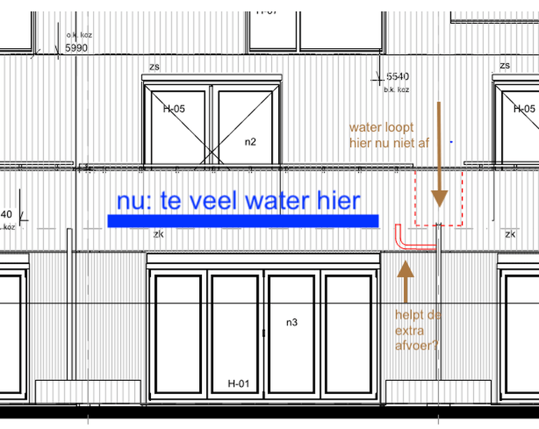

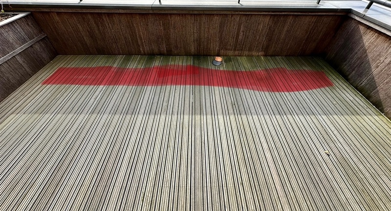

  • picaxew
  • Registratie: Mei 2014
  • Laatst online: 26-06-2025
Hoi,
Ik wil even vragen, misschien heeft hier iemand toch wat expertise.
Huidige situatie:
- rode stippellijn: het is een plantenbak tussen twee balkons, er is een afvoer onder de plantenbak, water loopt hier helaas niet goed af
- blauw: veel te veel water op balkon na het regenen, water blijft in het midden (gootzone), water bereikt de rand niet, de aannemer erkent het probleem en is bereid het te herstellen, zie ook de foto met rode markering waar het resterende water is
Voorstellen van de aannemer:
- rode lijn: een extra afvoer maken, verdiept in de gootzone om zo een betere afwatering te krijgen van het water dat nu blijft staan in die gootzone
Afbeeldingslocatie: https://tweakers.net/i/BdNY0YhlGm0bia5ufao3zm0eo1Y=/full-fit-in/4000x4000/filters:no_upscale():fill(white):strip_exif()/f/image/BHwvHfaFbQWEKYRC3keyF8aM.png?f=user_large
Afbeeldingslocatie: https://tweakers.net/i/Ulj61E7JLYvZV7vInaJGwGnWjj4=/800x/filters:strip_icc():strip_exif()/f/image/4blSq9XltWbzN9NvhVgFDvSH.jpg?f=fotoalbum_large
We hebben de aannemer gevraagd waarom we niet de huidige afvoer kunnen verdiepen, antwoord was “Als we de afvoer verdiept in het platdak moeten maken, zijn we op slopershoogte”.
Mijn vraag en misschien iemand mede-Tweakers wel de expertise heeft:
- Denk je dat de extra afvoer toch gaat helpen?
- Heb je nog andere ideeën hoe we het te veel water probleem kunnen oplossen, liever zal ik natuurlijk niet een extra afvoer buiten zichtbaar maken
Alvast heel veel dank! _/-\o_

  • Loft
  • Laatst online: 25-08 18:17
picaxew schreef op zaterdag 28 september 2024 @ 15:37:
Hoi,
Huidige situatie:
Een extra afvoer gaat alleen helpen als deze op het laagste punt zit. Water gaat niet ineens magsch naar een andere afvoer als die niet lager is dan de bestaande
Ik weet niet hoeveel cnetimeter afschot je nu hebt, of hoeveel verschil je hebt met de vloer van het balkon.
Een andere optie wellicht, is het vloer van het balkon verhogen als dat kan, dan kan de goot wellicht ook beter op afschot.. Veeeel grotere ingreep en je moet wel de ruimte hebben qua vloerhoogte.

  • picaxew
Loft schreef op zaterdag 28 september 2024 @ 15:46:
Heel erg bedankt!
Ik geloof dat jouw suggestie was inderdaad beoordeeld door de aannemer, maar ze willen er niet mee akkoord gaan.
Omdat ik niet zeker was over de extra afvoer, heb ik gesprekken gehad met de aannemer, en toen vertelde de aannemer me om contact op te nemen met Woningborg voor bemiddeling, wat ik deed. Grappig genoeg kwam Woningborg terug met de mededeling dat ze alleen bemiddelen als er een meningsverschil is over de vraag of het probleem moet worden opgelost, en dat ze niet bemiddelen in de daadwerkelijke oplossing. Woningborg zei wel dat de aannemer wettelijk gezien het probleem moet oplossen, maar de oplossing is ook aan de aannemer. Omdat we het erover eens zijn dat er een probleem is dat moet worden opgelost, moeten we de aannemer de kans geven om het op te lossen.
Daarna krijg ik een gevoel dat de aannemer echt agressief wordt, en nu krijg ik te horen dat ik ofwel het voorstel om een ​​extra afvoer toe te voegen moet accepteren, of dat ze niets meer doen.
Heeft iemand enig idee wat ik hier het beste mee kan doen? Bedankt! _/-\o_
  • deejeebv
  • Laatst online: 21:47
picaxew schreef op zaterdag 28 september 2024 @ 18:24:
Heel erg bedankt!
Lijkt me niet zo moeilijk, de aannemer moet het probleem oplossen. Als zijn oplossing het probleem niet oplost zal hij met een andere oplossing moeten komen. Geef dat ook duidelijk aan.
  • picaxew
deejeebv schreef op zaterdag 28 september 2024 @ 18:51:
Dankjewel!
Denk dat ik kan ook aangeven dat als de oplossing niet werkt, moet ze ook alles terug herstellen, want ze gaan nu natuurlijk gaatjes openen op de buiten muren (en als de oplossing niet werkt, worden die dus onnodige gaatjes en onnodige afvoer?)
Nogmaals dank allemaal 👍
Hoi,
Huidige situatie:
Als ze zeker weten dat die rode dieper komt te liggen dan die afvoer onder de plantenbak, lijkt me dit een prima oplossing. Ga er dan wel vanuit dat ze bij het door de gevel gaan niet door isolatie van de onderburen gaan, want als er dan condens op die hwa komt, kun je daar wel weer eens gezeik mee krijgen.
Is het een woning of een appartement? Zie je de extra afvoer zelf zeg maar, of zien alleen de mensen die voorbij lopen het?
Verder: dat van slopershoogte begrijp ik wel. Die afvoer zit ergens ingestort waarschijnlijk.. Als je dat zou aanvechten, wordt dat ook lastig omdat het waarschijnlijk niet redelijk is te verwachten (en ja, zo kan de arbitrage echt redeneren) dat het halve balkon gesloopt wordt voor een paar cm extra afschot.

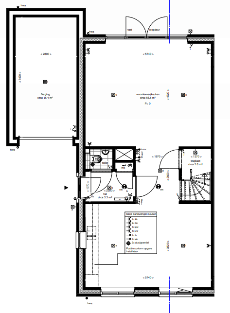

Wij twijfelen heel erg of we dit beneden of boven moeten.
De plattegronden van de begane grond en 1e verdieping.
Wij hebben al gekozen voor een trapkast en een extra wand.
Afbeeldingslocatie: https://tweakers.net/i/gzmuIK5Wf7lTLM-ogips0SxKxeM=/full-fit-in/4000x4000/filters:no_upscale():fill(white):strip_exif()/f/image/WtnAP9ZzG7j7WLnjZTVDYiLo.png?f=user_large
Afbeeldingslocatie: https://tweakers.net/i/Z16v7hxgDsiGwwrJjJTT7vNwsTg=/full-fit-in/4000x4000/filters:no_upscale():fill(white):strip_exif()/f/image/Ek38er8jmBZhAt2LCZg77PZw.png?f=user_large
  • SquareOne
  • Laatst online: 21:18
media-richard schreef op maandag 30 september 2024 @ 13:55:
Lijkt wel de plattegrond van onze woning :o
Afbeeldingslocatie: https://tweakers.net/i/WXB3XyJuRC2uNvqBwTtowSNXcw0=/full-fit-in/4000x4000/filters:no_upscale():fill(white):strip_exif()/f/image/sGdVRgJs1BPcjQ2VkThOm7c0.png?f=user_large
Ik zit met eenzelfde soort probleem.
Bij jullie lijkt de trap te eindigen vóór het uiteinde van de muur aan de zijkant. Kun je daar niet een deurkozijn tussen laten plaatsen?
Bij ons komt de onderste traptrede helemaal gelijk met het muurtje aan de zijkant. Waardoor een kozijn ervoor plaatsen niet echt fraai wordt. Dan staat die deur niet gelijk met de deur van de trapkast.
Andere mensen hier in het project hebben er een schuifdeur voor gezet. Maar dan zit die weer altijd voor de trapkast.
  • media-richard
  • Laatst online: 20:59
SquareOne schreef op maandag 30 september 2024 @ 14:04:
De trap steekt iets uit. We hebben nu in ons hoofd om de muur iets uit te verlengen en om in het tussenstukje tussen de trap en trapkast een vakkenkast te maken zodat dit dicht is.
Maar we wonen er inmiddels al in en dan zien we die muur met 10cm verlengen toch wel als een uitdaging. Aangezien dat dan weer het nodige werk oplevert.
Hebben nu dus ook al nagedacht om op de 1e verdieping 2 schuifdeuren te maken voor beide trappen om het af te sluiten.
Het is voornamelijk zodat onze dochter rustig kan slapen terwijl wij visite hebben.
  • Dj-sannieboy
Dj-sannieboy
Nee.... beter!
Grappig, onze indeling is gelijkwaardig en wij zitten met eenzelfde dilemma. Een kozijn en deur voor de trap op de begane grond zou in principe kunnen alleen wordt het allemaal wel erg krap en waarschijnlijk niet mooi. Ons huis wordt namelijk een stuk minder breed (4,80 binnenmaat).

  • Lupadi
  • Laatst online: 12-08 14:35
Kun je niet de hal vergroten door de muur (eventueel met glazen wand) door te trekken richting te trap?
  • kepler
  • Laatst online: 22:20
Lupadi schreef op maandag 30 september 2024 @ 15:38:
Inderdaad, of juist twee deuren maken tussen de gang en trap. Dan uiteraard de huidige deuren weg laten
Edit: eventueel dan ook de looprichting van de trap omdraaien (maar dat kan vast niet...) en de deur naar de trapkast in de keuken laten uitkomen

  • Wolly
media-richard schreef op maandag 30 september 2024 @ 13:17:
Misschien niet helemaal in de context van nieuwbouw, maar wij hebben dit jaar de sleutel gekregen van onze 2 onder 1 kap. Hier zit alleen (helaas) de trap in de het midden van de woning. Nu willen wij de trap afsluiten voor het geluid naar boven.
Iemand die dit ook heeft gedaan of tips heeft.
Hou goed in de gaten dat wtw vaak werkt met spleten onder deuren.
En geluid kan overigens ook via die buizen hoorbaar zijn, al naar gelang het volume van je visite.
Gelukkig slapen mijn kinderen overal doorheen, kwestie van gewenning.

Wij hebben min of meer de zelfde indeling.
Alle slaapkamer deuren zijn bij ons geluidswerend, dat zou moeten helpen, maar helemaal geloven doe ik dat niet want ze moeten immers ook lucht doorlaten voor de ventilatie.
Wij laten ruimte voor een glazen schuifdeur tussen de woonkamer en keuken, waarbij we de trap dus bij de keuken insluiten. Die deur staat dan dus permanent open ivm de ventilatie / WTW, maar als er eens visite is kunnen we hem dicht schuiven.
