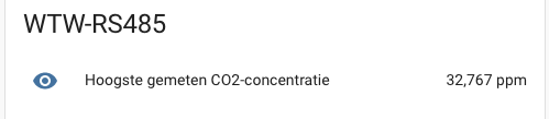

Draakje5 schreef op vrijdag 3 mei 2024 @ 18:24:
Hier hangt ook een co2 sensor. Maar op auto stand toch 1100+ (gemeten met netatmo).
Ik moet wel zeggen, we hebben wel de deur open staan. En de sensor hangt naast de deur. Wellicht dat de sensor een lagere waarde meet?
Beetje onduidelijk uit mijn bericht;
Ik heb een Co2 sensor (ook Netatmo), waar ik puur de grafiek uit heb gehaald.
Er hangt echter nu ook een Orcon Co2 sensor die verbonden is met de WTW, ook op auto stand. Ik sluit veelal wat later mijn oogjes dan partner en soms hoor je de WTW wel een standje hoger blazen nu hij Co2 gestuurd is. Maarja, daar hebben voornamelijk mensen buiten last van, binnen (en ook bij buren) vanwege isolatie bijna niet hoorbaar.
Is de sensor van (jij had Duco toch?) het WTW merk? De plaatsing zou daarin wel een rol kunnen spelen ja.

Source90 schreef op vrijdag 3 mei 2024 @ 23:33:
Ja de sensors zijn de originele van Duco. Vanacht met 1 raam open geslapen en co2 schommelde rond de 650ppm. Maar de ventielen zitten ook bijna dicht.. zal hier later eens het meetrapport delen.

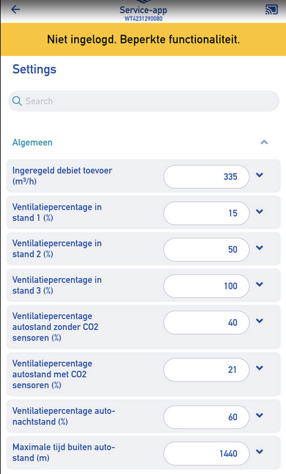

  • Draakje5
  • Laatst online: 21:40
Module inmiddels binnen. Ik zie dat ze op 800ppm staan ingesteld. Dan is het aardig frappant dat mijn netatmo 1150 registreert. 2.5meter van de co2 sensor af.
Vanacht eens proberen met de deur dicht ev kijken of dat betere data oplevert. De co2 sensor zit ook wel direct onder de uitblaasventielen die ook bij de deur hangen..
Afbeeldingslocatie: https://tweakers.net/i/Kwi_j3DTlGxwvdz5x1Vc94_49Co=/x800/filters:strip_icc():strip_exif()/f/image/9NoLOgWMVTTKGFf3BG8pJjAC.jpg?f=fotoalbum_large
[ Voor 6% gewijzigd door Draakje5 op 04-05-2024 19:48 ]

Draakje5 schreef op zaterdag 4 mei 2024 @ 19:47:
Setpoint is de target die ze willen aanhouden. Dus zodra je over de 800ppm gaat, gaat hij harder blazen/zuigen tot hij de 800ppm bereikt. Deze kan je hoger zetten als je wilt, zodat hij niet te snel reageert als hij rond de 800 zou schommelen.
Je kan in een ander menu de minimale snelheid aanpassen, bij mij werkt het prima op “minimaal” 25% ipv 10%.

  • Draakje5
BiG-GuY schreef op zondag 5 mei 2024 @ 01:26:
Is dat de 'minimum ventilatie' setting?
Ik zag dat deze al standaard op 30% stond. Heb hem naar 35% gezet.
Afbeeldingslocatie: https://tweakers.net/i/27pAlrcH2_PtY4vSgma7Q4kCsPM=/800x/filters:strip_icc():strip_exif()/f/image/9tyNgw9OfBkJjMtCWY9st1QB.jpg?f=fotoalbum_large
Mijn netatmo meet nog steeds rond de 1030ppm met deuren dicht. De wtw ging zeker niet de hele nacht op max. Wat zou impliceren dat de co2 sensor waarschijnlijk rond de 800 meette gemiddeld en de netatmo 200 hoger.
De enige verklaring daarvoor zou nog kunnen zijn dat de netatmo in een hoek op het nachtkastje staat en de co2 sensor van Duco op 1.5m hoogte hangt onder de WTW ventielen..
  • BiG-GuY
  • Laatst online: 22:02
BiG-GuY
Draakje5 schreef op zondag 5 mei 2024 @ 07:14:
Als het geen verschil maakt, zou ik hem weer terugzetten naar de gekalibreerde waarde van 30%.
De airflow is sowieso niet hoog genoeg om in een hele kamer dezelfde hoeveelheid CO2 te hebben, dus verschillen per hoek kan zeker. Nu kunnen er ook meetverschillen zijn per sensor, die van Duco vertrouw ik wel na vele andere getest te hebben.
Als 1030 zou kloppen van de Netatmo, is dat nog steeds niet echt te hoog. Pas als hij constant boven de 1200-1500ppm zit, heeft dat nadelige gevolgen voor de gezondheid.
Een enkel ventiel is eigenlijk te weinig voor een slaapkamer met twee personen, dat merken we bij ons ook, daar zit het in de nacht met deur dicht tussen de 1200-1250ppm en dit is na plaatsen CO2 sensor, daarvoor ging de WtW dus niet harder door de slaapkamer en was de CO2 waarde sowieso hoger. Dat merkten we ook in de slaapkwaliteit.
Overdag als er niemand in de slaapkamer is, zakt het naar 425-525ppm in die kamer.
In het WtW ventiel zit als het goed is een plastic frame waarmee de luchtstroom gericht wordt, bij het aanpassen van het ventiel naar design ventielen heb ik die in verschillende ruimtes anders gericht, maar geen enkele was naar de muur gericht die er zo kort mogelijk op zat.

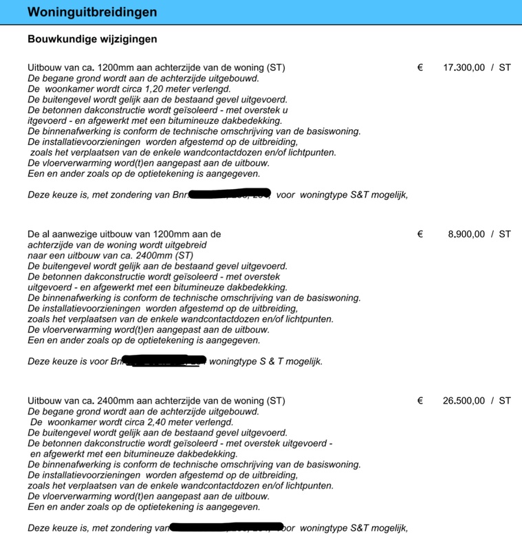

Wij hebben ongeveer 1,5 jaar geleden getekend voor onze opties en voor onze woning (4,5m breed) kostte het €27.5k voor 1,5m en €42.5k voor 3m uitbouw. Ik schrik daarom niet meteen van de prijzen die je noemt.
Wauw, wat een prijzen. Onderstaand is wel wat langer geleden (2021, oplevering 2022) maar wat een verschil.
Afbeeldingslocatie: https://tweakers.net/i/QLBM0F3tjrgMTea9GP17IOfbJsM=/x800/filters:strip_icc():strip_exif()/f/image/YZ6IMOKlSYROOFqKOUGgEAVT.jpg?f=fotoalbum_large
Ons woningtype had standaard al 1,2 meter uitbouw, uitbreiding naar 2,4m was nog geen 10k. Zonder uitbouw naar 2,4m was 26.5k.
Beukmaat 5,7meter.

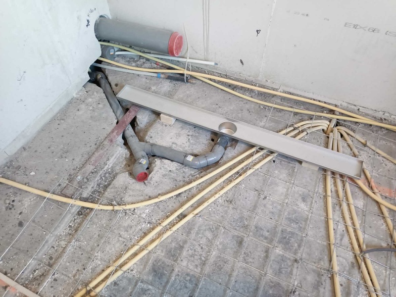

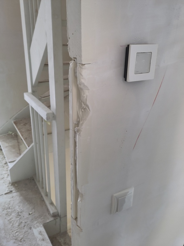

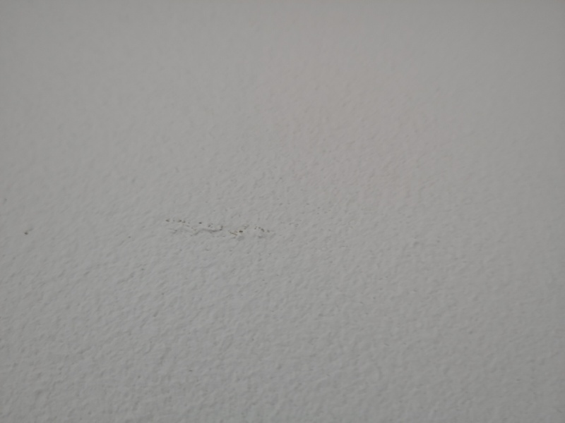

Gisteren zijn wij wezen kijken bij ons nieuwe huis. De ramen en tussenmuren zijn geplaatst, en de tegels voor het toilet zijn gezet! Zag er heel leuk uit!
Helaas vielen mij wat kleine beschadigingen op. Kan ik de bouwer hierop aanspreken? Of is dit een soort van "1% beschadiging is onvermijdelijk" en ben ik aan het muggenziften? Geen idee wat normaal is.
In het geval ik mij niet aanstel, wat is het beste moment om hier over in gesprek te gaan. Bij de opleverschouw? Dan nemen we ook iemand mee van Eigen Huis. Of gelijk even aangeven dat we hier vragen over hebben?
Wat opviel
  • Tegels bij het doucheputje lijken beetje schots en scheef te liggen
  • Een binnenmuur zonder hoekprofiel (gaat ze dit nog fiksen?)
  • Hout beschadigd bij de trap (helaas geen foto van genomen)
  • Spuitwerk met een beschadiging in de wc, of niet helemaal netjes
Afbeeldingslocatie: https://tweakers.net/i/EGRSxQbAEUIvhOKZdq18fKugqLM=/x800/filters:strip_icc():strip_exif()/f/image/AvENeVqd9C2S4DwXIvyZcDIB.jpg?f=fotoalbum_large
Afbeeldingslocatie: https://tweakers.net/i/6uJN3BeP7mOLTGmJCKzdYKVvcT0=/x800/filters:strip_icc():strip_exif()/f/image/7oibqfEdfTPPH7mmCFO08lMY.jpg?f=fotoalbum_large
Afbeeldingslocatie: https://tweakers.net/i/oAaQaR0Jpkj4NsyzECC5iffjWUQ=/800x/filters:strip_icc():strip_exif()/f/image/bXnynG5SO6jUM3eWrR0TmOCT.jpg?f=fotoalbum_large
Afbeeldingslocatie: https://tweakers.net/i/QSTDYYnohmfmD0lCJeadb9Tu0bg=/x800/filters:strip_icc():strip_exif()/f/image/cEClSXjJXJHrx00OCelSZqqv.jpg?f=fotoalbum_large

  • Draakje5
PaulMauge schreef op donderdag 9 mei 2024 @ 10:53:
In het geval ik mij niet aanstel, wat is het beste moment om hier over in gesprek te gaan. Bij de opleverschouw? Dan nemen we ook iemand mee van Eigen Huis. Of gelijk even aangeven da we hier vragaen over hebben?
Wat opviel
Gewoon direct aangeven. Des te meer tijd om het (goedkoop/makkelijk) op te lossen.
Die badkamer tegels zien er echt niet uit. Was de tegelzetter dronken?

  • Laatst online: 00:30
Wat opviel
Dit zijn prima punten om aan te kaarten. Is geen muggenziften!

Heb je een co2 meter van de WTW installatie of een eigen? Auto modus zegt niet zoveel.
Je moet die WTW zien als een vrij dom apparaat, dat waarschijnlijk enkel vocht en dergelijke bij de unit meet.
Je kan vaak zelf met dipswitches of instellingen wijzigen hoe hard hij op welke stand blaast, al verpest dat wel een beetje het inregelen, als dat goed is gedaan.
Hier zaten wij gemiddeld op 1500-1700ppm in de nacht. Gemeten met een Natatmo meter.
Na ophangen van gestuurde co2 meters van Orcon (merk WTW) naast de Netatmo, zien wij gemiddeld op 800ppm in de nacht, op de slaapkamer.
Meestal gaat het naar modus 2/3, heel soms 3/3. Binnen hoor je dat amper, buiten duidelijk. Maar ach, daar lig ik niet wakker van in de nacht :+
Je geeft ook aan dat er veel lawaai is. Heb je de filters al nagekeken/vervangen? Zeker de eerste maanden zal er nog veel (bouw)stof in de filters gaan en raad ik aan ze eerder dan 6 maanden te vervangen.
  • PaulMauge
  • Registratie: September 2022
  • Laatst online: 07-11 14:33
Dank voor het advies @Rubenus en @Draakje5 ! Ik stuur ze een berichtje

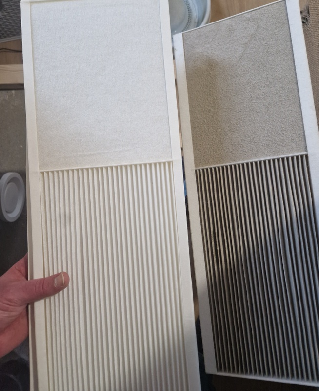

Ik heb de filters vervangen, maar kan niet zeggen dat er veel veranderd in geluid.
Gemeten met een DB meter.
Afbeeldingslocatie: https://tweakers.net/i/t2q58svs_F3khInDZDKd-bhU75I=/x800/filters:strip_icc():strip_exif()/f/image/2kejWRm4VFrU2vH7rgvA1BAl.jpg?f=fotoalbum_large
In onze vorige woning was het zelfs zo: hoe schoner de kanalen/apparaat, hoe luider het geluid. (Mv unit, geen WTW)

We hebben een eigen netamo meter, werk best mooi. Maar ja hij meet inderdaad alleen vocht, en draait op 130m3 standaard.
We houden alles bij via modbus, want via de app heb je een kvk nodig en kan je niks als consument... maar hij is alleen opgehangen en niet ingesteld...
Filter zijn vorige week vervangen, maakt niks uit qua lawaai zeker niet in de slaapkamer direct naast de technische ruimte...
We gaan het meemaken wat de bouwer hier op reageert.. op zijn minst door het platte dak kan je een extra wtw plaatsne maar mooi / leuk is anders...

Kun je de sensor niet vervangen door een co2 gestuurde dan? Een vochtsensor op je slaapkamer lijkt me vrij doelloos?
Tenminste, bij ons hangt er 1 op de slaapkamer en 1 in de woonkamer.
  • Source90
  • Laatst online: 00:18
Source90
Draakje5 schreef op donderdag 9 mei 2024 @ 20:13:
Gok dat er gedoeld wordt op een vochtsensor van de wtw, die zit vrijwel altijd in of nabij de wtw unit.

Correct de WTW heeft zelf een vochtsensor, ook een PPM dacht ik maar daar kan je niks mee..
Afbeeldingslocatie: https://tweakers.net/i/Zr6Q2bnQSgtf6E2f8Z_DsfFFwFs=/full-fit-in/4000x4000/filters:no_upscale():fill(white):strip_exif()/f/image/fdqZ7XaNqVIg3MRIY0sfa1L5.png?f=user_large
Kan je niet resetten niks...
[ Voor 26% gewijzigd door vormulier op 09-05-2024 21:10 ]
Wat opviel
Als dit iemands full-time job is (tegel zetten) zou die zich moeten schamen. Maar dat is mijn mening. Hoe scherp is het randje, ga je daar je teen aan open halen?

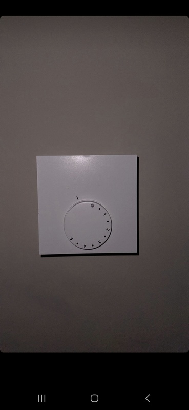

PrixV schreef op donderdag 9 mei 2024 @ 12:40:
Wij krijgen in de slaapkamers onderstaande als naregeling. Is dit digitaal te maken en is dat wijs? Of kunnen we het het beste zo laten?
Dat ze dit durven te leveren anno 2024. Bizar.
Aan de achterkant is het waarschijnlijk een standaard 24V systeem, dus meeste thermostaten zullen werken.
Wat voor verwarmingssysteem heb je en is het master/master of master/slave?

BiG-GuY schreef op donderdag 9 mei 2024 @ 22:39:
Kan je nagaan dat ze dit ook in huizen van tegen de miljoen plaatsen. Het is inderdaad vrij armoedig.
Dit staat er in onze TO:
De temperatuurregeling van het systeem vindt plaats door middel van een thermostaat in de
woonkamer en een naregeling in elke slaapkamer. De temperatuur in de badkamer kan
verder worden verhoogd met de E-radiator.

Uitbouw van 1,2 meter: € 34.490,- incl. BTW
Uitbouw van 2,4 meter: € 42.585,- incl. BTW
De prijzen voor ons project. In 2019 voor meter bredere woning 16k betaald voor 2,4 meter.

remcoVer schreef op donderdag 9 mei 2024 @ 21:46:
Hahaha ja je zou toch eer van je werk willen? Helpt ook niet dat we net in Japan zijn geweest, waar veel met aandacht en respect wordt gedaan. Maar goed, dat land heeft ook zo zijn problemen qua werkcultuur.
Het is inderdaad een guur randje. Ik wacht af wat de BAM gaat zeggen. Lijkt mij dat ze het netjes fiksen.

Het koste even wat moeite maar ik vond dit:
Afbeeldingslocatie: https://tweakers.net/i/y2dJRxABpawpt1kVJx6ogT_TPBY=/full-fit-in/4000x4000/filters:no_upscale():fill(white):strip_exif()/f/image/10V520sThSsBvhWpLuFuspRQ.png?f=user_large
Stand 1 "laag" is volgens de modbus / home assistant dus 130 ipv 214.. maar goed dat is dus ook niet genoeg om het op peil te houden..
- Deur dicht ventilatie laag: 2000+
- Deur dicht ventilatie max 1000+
- Deur op kier ventilatie max 1000+
Lijkt iets niet snor met afzuiging... meer experimenten zou ik ook niet kunnen bedenken.
Volgens het rapport zou ik op de verdieping 139m3 afvoer en 162m3 toevoer moeten hebben.

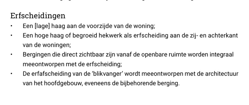

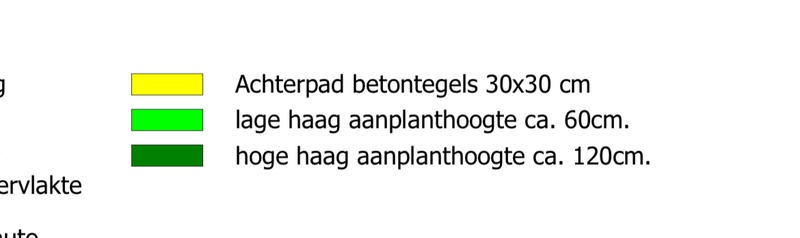

Passage uit beeldkwaliteitsplan:
Afbeeldingslocatie: https://tweakers.net/i/UT7R6HdIEclAW5v4kWyQ8-t9MXQ=/800x/filters:strip_icc():strip_exif()/f/image/t3FGD7VsQ7OSVkZ5x9D6Se2k.jpg?f=fotoalbum_large
Nu heeft deze projectbouwer beukenhagen gekozen (10 euro de meter vs 100 euro dubbelstaafmat, dus dat snap ik) maar betekent het dan toch dat we na de bouw die beukenhagen mogen vervangen voor dubbelstaafsmat met hedera? Of heeft de projectbouwer nu bepaald welke van de twee het wordt en blijft dat tot in den eeuwigheid het uitgangspunt?
[ Voor 8% gewijzigd door YKla op 11-05-2024 05:02 ]

PrixV schreef op zondag 12 mei 2024 @ 15:04:
Ja we hopen dat dat gaat lukken! Onze afvoer voor de douche is niet heel erg hoog dus ik denk dat het technisch gezien zou moeten lukken. Die hoefde namelijk maar een meter op te schuiven tov de originele plek.
Je kan de plek van binnenkomst ook vast nog wat verlagen ;).
Afbeeldingslocatie: https://tweakers.net/i/jZ8gEyH_8VnxL1BQioJ_jflFt0E=/800x/filters:strip_icc():strip_exif()/f/image/j8HIz88qruQE4u4YPYSdHZmW.jpg?f=fotoalbum_large
Zo hebben wij het gedaan ;). Wc zit aan de andere kant en verder loopt alles via muurtjes en blinde muren :-)
