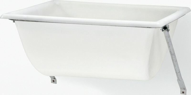

Wij wilden de wastafels vervangen voor een wastafelmeubel en het bad vervangen voor een kleiner model. Die wasmeubels zijn stervensduur als je dat laat doen, dus besloten we de wastafels te laten vervallen (dat mocht van de aannemer, ook al was Galvano daar niet blij mee). Dat leverde een besparing op van 505 euro voor een dubbele wastafel, kranen, spiegels en klein materiaal.
Vervolgens kregen we discussie over het bad. Een kleiner bad uit dezelfde serie leverde een meerprijs op van 600 euro 8)7 :? . Het bestaande bad ging er uit en daar kreeg ik 433 euro voor terug, maar het nieuwe bad moest 1200 euro kosten. Uiteindelijk hebben we in plaats daarvan een soortgelijk model van een ander merk gekozen voor 600 euro.
Daarmee dacht Galvano klaar te zijn, want -505 -433 + 600 = -338, dus we hoefden niet bij te betalen :X, maar hij wilde nog wel de 20% korting verwerken, dus werd het -270 euro.
En toen pakte ik de voorbeeldberekening uit de kopersmap er bij en werd het sommetje anders, want daarin stond: +600 - 20%*600 -505 -433 = -458. Ik kreeg dus 458 euro terug. Voor dat geld hebben we uiteindelijk een wastafelmeubel en kranen gekocht.
Toen ik vervolgens ook nog eiste dat ik een offerte zou krijgen met productnummers in plaats van plaatjes werd de verkoper helemaal gek. Volgens hem kopen mensen liever producten op basis van plaatjes |:(. Ook wilde ik weten wat de precieze plaats van de afvoer in het bad was in verband met de plaatsing van de kraan. Dat stond niet op de technische tekeningen van de leverancier, dus daar moest hij achteraan. Omdat ik niet geloofde dat dat ook gebeurd was heb ik zelf de fabrikant gebeld met die vraag. Zegt die man aan de telefoon: "dat weet ik uit mijn hoofd, want u bent de tweede vandaag die me met die vraag belt" :)

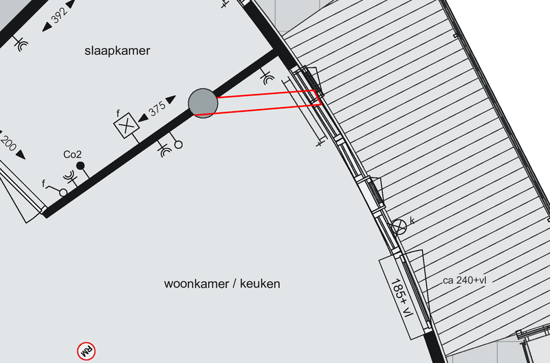

cacao70 schreef op donderdag 2 september 2021 @ 13:01:
Heb wat vraagjes over de positionering van de wcd/schakelaar t.b.v het bedgedeelte en wandlichtpunt.
Ik wil de maatvoeringen doorgeven van de wcd/schakelaar en wandlichtunt voor de twee slaapkamers.
Heb een plaatje genomen van internet die het meest overeenkomt qua bedoeling (niet qua stijl).
Je rekent nu van muur tot muur, maar je voorbeelden hebben gordijnen. Als je dat in het echt ook hebt, zou ik niet vanaf de muur rekenen, maar iets er vanaf. Als je je bed in het midden van de muur zou zetten, zou het nachtkastje aan de zijde van het gordijn voor je gevoel veel dichter bij het gordijn staan en dus krapper ogen.

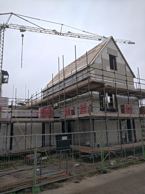

Ik zie geen aluminium cachering, dat valt mij wel op.
De verwerkingsvoorschriften daarvoor vind je op https://www.isover.nl/sit..._-_verwerkingsblad_a4.pdf
  • MadDonkey
  • Laatst online: 10-10 14:46
Wolly schreef op zaterdag 4 september 2021 @ 11:55:
Klopt. Het isolatie materiaal ligt op rol, zonder aluminium cachering.
Afbeeldingslocatie: https://tweakers.net/i/BaXa5-SNpompetld6EW7gO7HaHA=/x800/filters:strip_icc():strip_exif()/f/image/03RBWheuDWXwBlsC0uxCz7zY.jpg?f=fotoalbum_large
Vandaar ook dat ik hier navraag doe. Ik had namelijk inderdaad jouw aangehaalde voorschrift gevonden. Maar dat lijkt om ander materiaal te gaan.
[ Voor 8% gewijzigd door MadDonkey op 04-09-2021 12:33 ]
  • Wolly
MadDonkey schreef op zaterdag 4 september 2021 @ 12:32:
De door jou gebruikte isolatie is Mupan Plus. De verwerkingsvoorschriften vind je hier .
De productpagina staat hier.
Wolly schreef op zaterdag 4 september 2021 @ 12:41:
Wanneer ik de voorschriften lees, dan wordt er dus gewoon slordig gewerkt. En zal het materiaal dat al net aan de vereisten behaald, niet voldoen en kunnen er dus her en der koudebruggen ontstaan.
  • Blihi
  • Registratie: Juni 2018
  • Laatst online: 09:00
Blihi
Als je er over gaat klagen, maak dan veel duidelijkere foto's. Recht van voren zodat je eventuele naden goed ziet, details van de dingen die volgens jou niet goed gaan, etc.
  • ChUcKiE
  • Registratie: September 1999
  • Laatst online: 09:23
ChUcKiE
Dus........
Vreemd ja. Bij ons worden gewoon de harde Pir platen gebruikt met aluminium kant eraan.
  • Blihi
Blihi
Welke isolatie er gebruikt wordt kan per project anders zijn. De muren moeten een minimale Rc waarde hebben en die zullen ze moeten aantonen. Het isolatiemateriaal is ook afhankelijk van de dikte van het binnenspouwblad en het gebruikte buitenblad.
Ik heb het voor ons huis zelf nagerekend. Dat kan bijvoorbeeld op de site van Rockwool en dan krijg je dit:
Binnenspouwblad 15 cm kalkzandsteen blokken
RVS prikankers 4 per m2
Rockfit Mono Silver 140 (dat zijn de platen met metalen buitenkant die bij ons zijn toegepast
Luchtspouw 3 cm, ongeventileerd
Baksteen 10 cm.
Dat geeft een totale Rc waarde van 4.55. Meer dan de bij ons vereiste 4.5, dus dat is prima.
  • c-nan
  • Laatst online: 09:26
Ik kijk er wellicht overheen en heb geen verstand van bouw, maar wat is hier slordig cq niet goed aan?

c-nan schreef op zaterdag 4 september 2021 @ 20:48:
Het is misschien niet duidelijk te zien op de foto's maar de isolatie is aardig ingedrukt op sommige plekken en de ankers die de platen 'vast houden' die zitten niet volgens voorschrift. Beiden kunnen redenen zijn waardoor de isolatie zijn werk niet goed goed.
Hierdoor haal je je isolatiewaarde niet zoals berekend.

  • D.deJong
  • Laatst online: 09-11 17:22
Ik zie niks vreemds.
Een isolatiedop moet de isolatie tegen de wand aan drukken en zal daarbij de isolatie iets indrukken, dit is niet te voorkomen en zoals ik het op de foto zie is dit minimaal ook zal dit de isolatiewaarde minimaal benadelen.
Een kiertje tussen glaswolplaten is helaas ook niet volledig te voorkomen simpelweg door zwaartekracht en eventueel vocht tijdens het bouwproces. Ook een kiertje van enkele millimeters op het gehele vlak (procentueel te verwaarlozen) zal de totale isolatienorm niet vreselijk veel aantasten.
Het blijft natuurlijk handwerk en productiewerk en zal helaas nooit een 10 scoren. Ik zal vast een hoop commentaar krijgen op mijn iets pragmatischere en minder autistische blik op het hele bouwproces maar dat is nou eenmaal door 25 jaar ervaring in de bouw.
Mensen die hier commentaar hebben omdat ze aluminium cachering missen of het vreemd vinden dat er geen harde persing isolatie wordt gebruikt zijn niet bepaald de personen waar je advies van wil. Wil je advies dan wel vastlegging van een eventueel probleem dan bel je eerst de aannemer en dan eventueel een externe partij.
[ Voor 15% gewijzigd door D.deJong op 05-09-2021 08:58 ]
  • Wolly
D.deJong schreef op zondag 5 september 2021 @ 08:54:
Je hebt natuurlijk gelijk dat het handwerk is, en met je ervaring zal je ongetwijfeld veel kunnen vertellen over hoe dit in de praktijk geplaatst wordt. In die 25 jaar zijn dit soort zaken natuurlijk wel met de tijd meegegaan, een autistische blik is misschien nu wel nodig bij de installatie bepaalde zaken waar dat voorheen niet zo belangrijk was wil je de gestelde normen halen.
Toch zijn enkele millimetertjes volgens bijvoorbeeld ISOVER wel degelijk nadelig:
Een naad van 2 mm rondom de isolatie kan de isolatiewaarde
met 36% verminderen. Voorkom dus nadelige kieren en naden:
Wat mij wel opvalt is dat er rozetten zitten vlak bij de naden, dit wordt ook niet aanbevolen door de fabrikant.
De afstand van bevestigingspunten tot de rand, loodrecht op de rand gemeten, moet tenminste 100 mm bedragen.
Afbeeldingslocatie: https://i.postimg.cc/HxB9qK0q/screenshot-183.pngAfbeeldingslocatie: https://i.postimg.cc/y8cX1WXX/screenshot-184.png
Overigens, of je er iets mee opschiet in het geheel der dingen van de bouw van je huis om dit bij de aannemer te melden lijkt mij in dit geval twijfelachtig.
[ Voor 3% gewijzigd door Wolly op 05-09-2021 10:54 ]
  • D.deJong
Wolly schreef op zondag 5 september 2021 @ 10:53:
[Afbeelding][Afbeelding]
Die verlaging van 36% is natuurlijk ter plaatse van dat naadje van 2 mm en niet op de hele woning, dat is naar mijn mening nog steeds te verwaarlozen maar uiteraard niet wenselijk.
Ik kan mij tenminste niet voorstellen dat een naadje van 2mm ten opzichte van het totaal aan vierkante meters de rc waarde met 36% aantast over de hele oppervlakte.
Dit werk moet zo secuur mogelijk gebeuren terwijl dit soort werk juist door het minst geschoolde/intelligente personeel wordt uitgevoerd, ook de verschillende werknemers van over de hele EU en daar buiten met hun eigen maatstaven, en inzichten maakt het er niet makkelijker op om een 10 te scoren.
  • S023
  • Registratie: Juni 2019
Dus inderdaad even melden, een opzichter/uitvoerder weet ook niet letterlijk elke voorschrift en zal het soms waarderen als hij ook weer net wat beter werk kan leveren. (En soms niet..)
Maar vervolgens lekker doorgaan en geen minuut van wakker liggen als het wel/niet wordt opgepakt.
In de praktijk gaan ze meestal dit zo laten en bij de overige woningen als aandachtspunt meegeven aan de monteur.

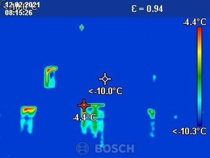

@MadDonkey, voor wat het waard is. Met een warmtecamera kan je achteraf checken hoe goed de isolatie is. Doe dit bij voorkeur op een dag met een lage buitentemperatuur.
Zie bijvoorbeeld onderstaande beelden welke ik afgelopen winter gemaakt heb en een foto met hoe de Rock Wool isolatie is aangebracht.
Afbeeldingslocatie: https://tweakers.net/i/kpbX8gTQihV4NuRxwO9inlDcxHY=/full-fit-in/4920x3264/filters:max_bytes(3145728):no_upscale():strip_icc():fill(white):strip_exif()/f/image/AotSBNr8OEYpsonVKBpLQbij.jpg?f=user_large
Afbeeldingslocatie: https://tweakers.net/i/gkrNO4lrQjy3L8i-CVrJdMw2wqU=/full-fit-in/4920x3264/filters:max_bytes(3145728):no_upscale():strip_icc():fill(white):strip_exif()/f/image/WwGLsjq5saGmd5lVMixTReHh.jpg?f=user_large
Afbeeldingslocatie: https://tweakers.net/i/VWOXl4M6gaUzGrOC4DlBCxck60g=/800x/filters:strip_icc():strip_exif()/f/image/VckvBAuaELOeAGL1MjzarNMe.jpg?f=fotoalbum_large
Afbeeldingslocatie: https://tweakers.net/i/MhK2ATpH5ya6iGFlImEpWPLi3-s=/x800/filters:strip_icc():strip_exif()/f/image/IJacoJtSihNKdqvjBlyA20tr.jpg?f=fotoalbum_large
[ Voor 42% gewijzigd door witterholt op 05-09-2021 19:56 ]

witterholt schreef op zondag 5 september 2021 @ 18:34:
Je mist de tape op de hoeken en die gaten van de verdiepingsvloeren moeten afgedicht zijn.
  • 737freak
  • Laatst online: 31-10 12:34
Afgelopen week eerste kijkmoment van mijn appartement gehad. Het betreft een transformatie nieuwbouwproject waarbij een bestaand kantoorgebouw wordt omgevormd tot 48 appartementen.
Hierbij werkt men van boven naar beneden, waarbij mijn bouwnummer op de bovenste etage voorop loopt met alles.
Dit verloopt tot nu toe voorspoedig en volgens planning, maar tijdens het kijkmoment werd er 1 onaangename verrassing medegedeeld door de aannemer: er was een onverwachte schuine draagbalk van de dakconstructie aangetroffen tijdens de sloop. Deze stond niet op de tekeningen en is niet meegenomen in het ontwerp.
Afbeeldingslocatie: https://tweakers.net/i/n6XCU_IvHNiX0upblzVyKpDrd90=/800x/filters:strip_icc():strip_exif()/f/image/EYJLAY0P6v3ukMykAwddClD4.jpg?f=fotoalbum_large
Afbeeldingslocatie: https://tweakers.net/i/kMeMA8JgS4TVG28J3UuW4WqP28E=/800x/filters:strip_exif()/f/image/oETa3Skh3fcivrCUnmIi3kXC.png?f=fotoalbum_large
Gevolg: er moet een (schuine) koof van +/- 30cm hoog worden gemaakt om deze balk in de hoek weg te werken. Hierdoor zijn bijv. gordijnen tot aan het plafond niet meer mogelijk. En daarnaast is dit natuurlijk conform de technische tekeningen en beschrijvingen. Tot slot ook gewoon ronduit lelijk, zo'n koof in de hoek van de woonkamer.
  1. Wat zou ik met deze situatie het beste kunnen (laten) doen?
  2. Is een koof/verlaagd plafond over de gehele breedte onder de ramen van de woonkamer & 1,5m diep (met bijv spotjes) een mooie oplossing? Het plafond is 294cm hoog, dus onder de koof/verlaagd plafond blijft zo'n 260cm over.
  3. Kan Woningborg hierin iets betekenen i.v.m. compensatie? Of is dat niet gebruikelijk bij dit soort situaties?
Alvast veel dank voor jullie inzicht! :)
  • Blihi
Blihi
Dit is een typisch geval waar de aannemer weinig aan kan doen en hij dus af mag wijken van de oorspronkelijke plannen.
Voor gordijnen is dit wel lastig, maar er zijn prachtige roederails verkrijgbaar die je boven de ramen kunt bevestigen, bijvoorbeeld van Interstil. Die kunnen ook de radius van de kamer volgen en zou je dus over de hele breedte kunnen (laten) maken.

Klopt, maar desondanks dat is de woning toch prima geïsoleerd volgens de warmtebeelden vergeleken met afbeelding 15 op de site waarnaar je refereert... Kleinigheidjes hou je altijd. ;)
