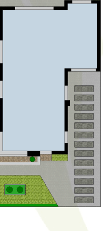

Smartbikers schreef op zondag 13 augustus 2023 @ 19:56:
Ik zie op meerdere plekken in de plattegrond onderstaande icoon staan maar ik kan in de legenda van o.a. joostdevree niet terug zien wat hier specifiek mee bedoelt wordt. Iemand een idee?
en
Ik vermoed idd een ventilatieventiel die lucht aanzuigt of uitblaast.
Aanzuigen is meestal in de natte ruimtes zoals de douche.

Wat vinden jullie, of wat doen jullie, als je oprit lang genoeg is om 2 auto's op te parkeren, maar net te smal om ze naast elkaar te parkeren.
Parkeer je dan beide auto's op je oprit achter elkaar ( met als effect dat je regelmatig de auto's moet omwisselen ) ?
Pas je je tuinontwerp er op aan zodat je één auto schuin in je vooruin kan parkeren zodat de auto achteraan er altijd langsop kan?
Of parkeer je één van de twee auto's op de openbare parkeerplek wanneer het parkeren achter elkaar op de oprit niet uitkomt met het wegrijden de volgende dag?
Situatie vb. Mijn vrouw komt eerder thuis met de auto en ik kom daarna thuis. Maar mijn vrouw moet als eerste vertrekken de volgende dag (en heeft haar eigen auto nodig..).
[ Voor 13% gewijzigd door Draakje5 op 16-08-2023 11:59 ]

1 op de oprit, 1 openbare weg. Wel mits de parkeersituatie in de wijk dat toelaat, het laatste dat je wil is dat je de hele wijk telkens moet doorakkeren om een parkeerplek te vinden.

Ik zou er alles aan doen om er toch 2 naast elkaar kwijt te kunnen.
Als dat niet gaat uitwijken naar de optie altijd 1 op de oprit, de ander op de openbare weg.
Niets is irritanter dan 4x op een dag moeten wisselen of een auto te moeten verzetten omdat de ander wegmoet.
Dit was naast vrijstaand mijn grootste eis aan onze nieuwe woning, ten minste 2 auto's naast elkaar op de oprit :P .

Als er eentje schuin voor je woning kan zou ik de tuin op die manier inrichten. Achter elkaar is ellende…
Permanent gebruik maken van openbare parkeerplek kan natuurlijk ook, maar in sommige wijken is de parkeerdruk best hoog waardoor je alsnog op je eigen oprit moet parkeren. Wel zo sociaal ook natuurlijk. Al gaat dat hier in de wijk ook wel regelmatig ‘mis’.

Ik heb bewust het voortuin ontwerp erop aangepast.
Afbeeldingslocatie: https://tweakers.net/i/ce2oPAVFBVhgOXsgppfeM1fcc7s=/full-fit-in/4000x4000/filters:no_upscale():fill(white):strip_exif()/f/image/qVGtNpBxxpOhooBhPKUJWDvq.png?f=user_large
Helaas niet zo ideaal als twee auto's naast elkaar parkeren maar godzijdank niet meer dat gedoe van in de 'verkeerde volgorde' achter elkaar geparkeerd staan.
Zorg er echter goed voor dat je voldoende ruimte beschikbaar hebt zodat je elkaar niet in de weg staat. Uiteindelijk is de verharding in de voortuin iets groter geworden dan hierboven staat.

Bedankt voor de tips, ik had al verwacht dat een dergelijke parkeerkwestie altijd wel bij iedereen leeft en oproept tot geven van meningen ;-)
We hebben een doodlopende straat, met alleen maar 2-kappers en vrijstaande woningen. In principe allemaal dezelfde oprit capaciteit. Totaal 10 woningen en 10 openbare parkeerplaatsen. Als die vol zijn dan moet je een stukje lopen. Maar als iedereen 2 auto's heeft en zijn 2e auto standaard op de openbare parkeerplek parkeert, dan zal het voor bezoekers vrij vaak een stuk lopen zijn.
De oprit is 5.10 meter breed, onze auto's samen 4.10 meter, dus we gaan eens kijken hoe we het creatief kunnen oplossen binnen de maten van de oprit.
Mogelijk dat deze eerste optie nog wel te doen is met rijden ( wel stuk over de stoep heen naar voordeur dan ).

Draakje5 schreef op woensdag 16 augustus 2023 @ 15:23:
***members only***
Niet als die fietsen daar staan :)
Persoonlijk denk ik dat het te krap gaat zijn. Maar dat is iets wat je zou kunnen uittesten op een leeg stuk parkeerplaats en dan de maten van de oprit afzetten met tape en dan uittesten. Mocht je nog een kraantje hebben, neem dat ook mee in tekening. Je wilt niet met je auto tegen een kraantje aanrijden
***members only***
Je oprit aan de voorkant een meter breder maken (ook de "inrit") dan kan je prima met 2 auto's naast elkaar staan. Als je visite krijgt kan je prima de auto op het "lange" stuk omhoog rijden en dan komt er spontaan een derde plek bij.
Eerste is sowieso te krap, als het een keer waait wil je niet meteen 4 gratis deuken er bij hebben lijkt me.
***members only***
Ik zie op de tekeningen 2 dezelfde auto's. Dat idee is dus zo gek nog niet :+

Vind het alleen een beetje jammer om een auto (half) voor je raam te hebben staan bij de voorgevel.
Officieel kan ik de oprit niet breder maken aan de voorkant, want die welbekende beukenhaag moet gehandhaafd blijven.
@Toppe Wat bedoel je precies met de deuken als het waait. Van dakpannen of de garagedeur?
Bedoel je dit idee?
Members only:
We moeten ook nog met de fietsen (ondanks de mooie fietsenstalling in de voortuin) naar de schuur in de achtertuin ;)
[ Voor 9% gewijzigd door Draakje5 op 16-08-2023 16:11 ]

Draakje5 schreef op woensdag 16 augustus 2023 @ 16:09:
Bedoel je dit idee?
***members only***
Hier lag het straatwerk er net in en zoals je ziet in eerste instantie ook schuin. Dat heb ik nu laten aanpassen. Hij loopt nu vanaf de gevel haaks naar de straat toe en daardoor hebben we echt een zee van ruimte extra op de oprit.
Het maakt ook niet uit hoever mijn auto op de oprit staat, vrouwlief kan altijd instappen en wegrijden, idem voor parkeren. Zeker als ik de aanhanger bij huis heb staan is dat ideaal.
Afbeeldingslocatie: https://tweakers.net/i/TQmirzE8JvBdPS51lazrJuu4Fyc=/x800/filters:strip_icc():strip_exif()/f/image/7JCU41SR2hskjwq2HCia4NMY.jpg?f=fotoalbum_large
  • Draakje5
  • Laatst online: 12:03
Jouw oplossing (ook al schuin) ziet er strak uit! Lijkt me wel een mooie alternatief. Onze voortuin is (maar) 5m diep, de auto is 4.6m diep dus dat wordt wel krap in de lengte.
De inrit wordt hier helaas niet heel breed aangelegd door de gemeente:
Wat vind je jammerder? Telkens een auto verplaatsen, of een auto (half) voor je raam hebben staan?
  • LordBusiness
  • Registratie: Oktober 2022
Leuke vraag m.b.t. de parkeerplaatsen. Wij hebben zelf zo'n 5,5m breed en 10,6m lange oprit. Koopcontract acht 2 parkeerplaatsen te handhaven, op de juridische tekeningen staan deze zelfs naast elkaar getekend naast het huis. Gevoelsmatig houd je inderdaad weinig ruimte op die manier over om met je fiets tussen je auto's door te komen.
We zijn nu bezig met een ontwerp voor de voortuin en hadden al even lopen stoeien hoe hier mee om te gaan. Hoe breed is jouw oprit @Toppe?
  • Toppe

LordBusiness schreef op woensdag 16 augustus 2023 @ 17:03:
4 meter waar mijn auto staat. Dat puntje zal 100cm zijn
