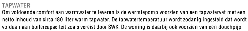

Lupadi schreef op zondag 30 juli 2023 @ 06:43:
Staat je overigens niet blind op die 247 liter er zitten de nodige variabele omheen waardoor een kleinere boiler met een hoger bruikbaar volume (Neto inhoud) bijv door een platenwisselaar ipv een spiraal in de boiler alsnog voldoet aan de eis van Woningborg.
Ik zou gewoon de vraag stellen en verwijzen naar het document
Reactie gekregen van de kopersbegeleider, Woningborg gaat bij ons uit van 246 liter bij een rendement van 80%. Wij krijgen een zithoek Daalderop w/w 5G - 4.5kw met een rendement van 95%, hiermee voldoet het aan de Woningborg eisen. Alleen hopen dat het een goede warmtepomp is, want daar heb ik geen verstand van, maar zo te zien ziet het er goed uit!

Bamiblik schreef op maandag 7 augustus 2023 @ 12:40:
Hoeveel liter wordt er momenteel bij jullie geleverd?
Wij hebben dezelfde vraag nu gesteld aan de kopersbegeleiding. Volgens de Technische Omschrijving krijgen wij het volgende "Uw woning is voorzien van een Alpha Innotec warmtepomp met 178 liter boiler die de woning voorziet van verwarming, (ver)koeling en warm tapwater bereidt."
Maar vervolgens zou ik ook 247 liter moeten hebben volgens de Woningborg eisen, dus ben benieuwd hoe dit dan werkt in mijn situatie.

twu schreef op maandag 7 augustus 2023 @ 17:30:
Wij kregen een zelfde soort antwoord bij onze boiler en was bij 95% de factor 0,8
Hoe weet je nu of je recht hebt op een grotere boiler ?
Ik snap nog niet echt waar ik moet kijken in de TO en woningbouw document.
Bij ons wordt er 240 liter standaard geleverd, lijkt erop dat ze bij jou niet voldoen aan het bouwbesluit met 178 liter, maar daar heb ik geen verstand van. Ik zou jou kopersbegeleider gewoon vragen hoe het zit in jouw situatie?

Smartbikers schreef op maandag 7 augustus 2023 @ 19:15:
Dit zijn eisen van SWK en/of Woningborg. Even kijken waar je bij zit en dan via de website checken. Er zijn tabellen voor.

vliegnerd schreef op maandag 7 augustus 2023 @ 22:05:
Klopt. Heijmans heeft dit handig geprobeerd op te lossen in ons project:
Afbeeldingslocatie: https://tweakers.net/i/mVtVHr2jjhd6rjrO1CyuOQcGq4M=/800x/filters:strip_exif()/f/image/zgUABtrDn8PtbGPYNMxQVcIW.png?f=fotoalbum_large
Met andere woorden: de bewoner is de dupe van de hogere energiekosten zodat ze kunnen besparen op de inhoud (en mogelijk het vermogen) van de warmtepomp.

Is er iemand die mij wil helpen (en het leuk vindt) om snel door de technische omschrijving van "mijn" nieuwbouwproject heen te gaan? Om aan te geven waar ik op moet letten, waar ik vragen over moet stellen en wat bijv. de minpunten zijn? :$
Doe m'n best om zoveel mogelijk te leren door o.a. alle 900 pagina's door te nemen. Maar ben toch bang dat ik iets over het hoofd zie wat ik zelf vooraf aan had kunnen kaarten...

Ik zou willen voorstellen dat je het eerst zelf leest en markeert way je niet begrijpt. Dat lijkt mij een mooie eerste stap.
