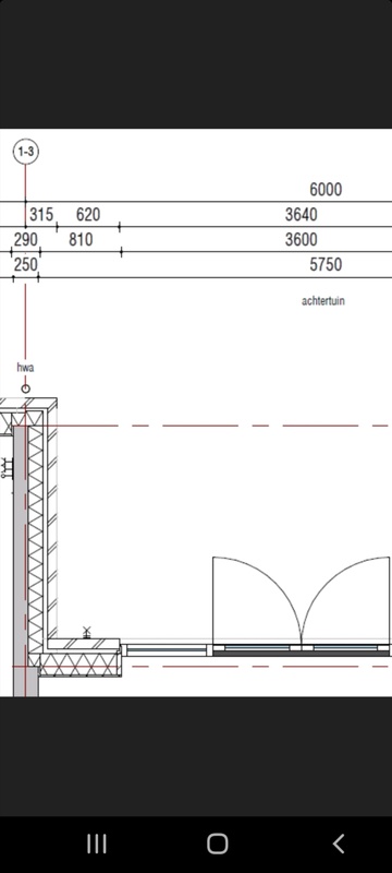

In september krijgen we eindelijk de sleutel. Nu wil ik de TV en de Sonos speakers zo strak mogelijk hebben. Voor de TV geen probleem, laat een sleuf freezen waar dan een leiding is gaat.
De Sonos One SL speakers wil ik hoog aan de muur bevestigen, de stroomkabel kan ook in een sleuf worden weggewerkt. De opening waar de kabel uitkomt wil ik laten wegvallen onder de Sonos wall mount. Alleen hoe maak ik de opening beneden zo netjes mogelijk? Hebben jullie daar over?
ideeënAfbeeldingslocatie: https://tweakers.net/i/fEtkuFOELHznS6Obe80FmkzAcrw=/800x/filters:strip_icc():strip_exif()/f/image/m9Qo0BUgjXTQ7KeVc2wWMAjE.jpg?f=fotoalbum_large
  • vormulier
kw_nl schreef op woensdag 2 augustus 2023 @ 14:29:
ideeën[Afbeelding]
Er bestaan kleine lasdoosjes:
https://www.elektrobode.n...iaal-boveninvoer-7101-110
En daar zijn dan ook kapjes voor:
https://www.elektrobode.n...asdoos-3101-3121-7160-100
Hie kan je dan een gaatje in boren ofzo :)
ideeën[Afbeelding]
Waarom breng je het stopcontact niet gewoon naar boven toe? Als je toch bereid bent om te sleuven. Kan je alles achter die wall mount verbergen.
  • Farmerwood
ideeën[Afbeelding]
Extra wcd op hoogte maken vanaf bestaande wcd?
Dan kun je alles netjes wegwerken in de muur en omdat je vlakbij een raam zit kun je er evt ook van profiteren voor elektrische bediening van je raambekleding.
Edit: Spuit11 met @NACrat zie ik.

  • Iamthefish
  • Registratie: Februari 2021
  • Laatst online: 12-01-2025
Afbeeldingslocatie: https://tweakers.net/i/OLC0bXLheK7fg9sR0mX4sFTF83Y=/x800/filters:strip_icc():strip_exif()/f/image/dalJcYdsqORXlqCZRwyjoFwH.jpg?f=fotoalbum_large
Dit is tekening van de uitbouw en hiermee wilde hij uitleggen dat de muren wel degelijk zullen verspringen mochten wij later een uitbouw nemen. Ik begreep het niet helemaal maar heb het toen gelaten, we namen toch geen uitbouw. Aan de hand van de tekening zou ik juist zeggen dat er geen inspringende muren hoeven te komen.
Dit laat precies zien waarom je juist geen verspringing krijgt. De muurdelen die wit zijn met streepjes kun je slopen. Dus de bakstenen (dubbel streepjes) en het buitenspouwblad (driehoekjes). Het grijze deel muur blijft staan. Daar werk je vanuit jouw deel gewoon op verder. En dus geen verspringing.

Iamthefish schreef op woensdag 2 augustus 2023 @ 16:09:
Onze plattegrond zag er ook zo uit. Hieronder zie je hoe mijn buren de uitbouw hebben gerealiseerd zonder verspringing.
Afbeeldingslocatie: https://tweakers.net/i/tbN_qhXhtueNx3WuD664a9w7PIg=/x800/filters:strip_icc():strip_exif()/f/image/SY1OBVt6sxGeFISsiSWXk0yt.jpg?f=fotoalbum_large
