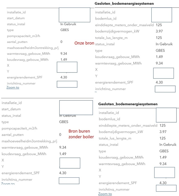

Dank voor alle reacties! Gelukkig delen de meeste mijn gevoel dat dit wel een beetje gek is en vooral onzuinig.
Bij navraag onder andere (toekomstige) bewoners blijken ze ongeveer hetzelfde gedaan te hebben.
Zoals ik het nu begrijp (bij oplevering heb ik meer info) hebben ze een domme elekrische boiler als hotfill ophangen. Deze wordt gevoed via de interne boiler van de warmtepomp. Dus als je de warmtepomp leeg gemaakt hebt begin je pas aan de elektrische boiler. Echter zit mij hier nog iets stoms, de elektrische boiler stookt op minimaal 65 graden, de warmtepomp boiler op max 58 graden( zonder legionella run). De elektrische boiler moet dus altijd meeverwarmen en heeft dus geen aparte legionella run nodig. Dat deze meerwerk optie meer elektra vebruik met zich meebrengt snap ik, echter had het veel netter gekund. De aannemer zal waarschijnlijk gaan zeggen: er staat toch dat dit effect op het NOM principe kan hebben. :?
Draakje5 schreef op maandag 26 juni 2023 @ 23:24:
Andere vraag. Wat is het aantal slaapkamers van je 2kapper?
Ik dacht dat er eisen gesteld worden aan de minimale inhoud van een boilervat vd warmtepomp bij nieuwbouw. En ik dacht dat bij 3+ slaapkamers dit minimaal ergens rond de 290L is.
Woningborg welliswaar:
Zonder bad en met 3 slaapkamers kom je inderdaad onder de 200L uit.
Aantal slaapkamers is 3 en er is een douche-pijp WTW aanwezig. Volgens de brochure over de warmtepomp van de aannemer en dit overzichtje is er in de basis net genoeg. Ik wilde graag wat marge, ben altijd de laatste die mag douchen ;) .
Farmerwood schreef op dinsdag 27 juni 2023 @ 07:43:
Ik, en zo te zien iedereen hier boven, deelt je gevoel dat het niet is wat je op basis van de verkooptekst zou verwachten. Maar ik durf je zo niet te zeggen of deze oplossing van de aannemer binnen de regels valt.
Wellicht goed om hier VEH of Woningborg eens voor te benaderen en het hen voor te leggen.
En misschien ook goed om te kijken of je kan achterhalen of, zoals de verkooptekst aangeeft, er idd rekening gehouden is met het boren van de bron voor de extra capaciteit.
Als de bron nog steeds berekend is op de oude capaciteit en dus niet is aangepast, dan ben je dus inderdaad volledig elektrisch bij aan het verwarmen en dat lijkt me niet in overeenkomst met wat je had mogen verwachten. Dan ben je zoals @Toppe ook al zei waarschijnlijk beter af met een doorstromer.
Ik had in mijn eerste woning (appartement) precies zo'n model elektrische boiler hangen van 70L capaciteit. Die had een aardige impact op de energierekening, maar dat water moest wel verwarmd worden door die boiler en de aannemer hier lijkt erop in te steken dat het water al warm de boiler in gaat en dus alleen warm gehouden hoeft te worden
Ik heb woningborg benaderd maar werd door verwezen naar de raad van arbitrage omdat het om een leveringsgeschil zou gaan. Daar moet je eerst kosten maken voordat ze iets gaan doen.
Bij de VEH navraag gedaan wat er gangbaar is maar de meneer aan de telefoon vond dat er uberhaubt geen warmtepomp met geintergreerde boiler bestond en dat dit altijd een elektrische boiler was. Heb hem maar vriendelijk bedankt :+
Ik heb WKO tool bekeken en onze bron lijkt precies hetzelfde als die van de buren die de optie op het voorraadvat niet hebben.
Afbeeldingslocatie: https://tweakers.net/i/FjNqdzJHkrf0BgBiPvUyAOikYlw=/x800/filters:strip_icc():strip_exif()/f/image/G2OZwKEHs2WObLWG0BLLqEmS.jpg?f=fotoalbum_large
Dan kun je op basis van onderstaande tekst uit je optieomschrijving al claimen dat je niet gekregen hebt waarvoor je betaald hebt.
Deze opwaardering heeft invloed op de uitvoering van de bron en is
derhalve een ruwbouw keuze!
Je kiest tenslotte voor zo'n (dure) optie omdat de bron achteraf niet meer dieper te boren is en het dus een nu of nooit optie is.
Zo'n losse boiler kun je ook achteraf zelf nog ophangen als je het echt nodig hebt.
En als de bron hetzelfde is als die van je buren dan wist je aannemer dus al van te voren dat ze het zo gingen opleveren en is het geen noodgreep vanwege leveringsproblemen.
Ik zou in ieder geval eens in gesprek gaan met je aannemer om hier onderling financieel uit te komen en als er echt niet over te praten valt kun je er altijd nog een opleverpunt van maken.
Ik zou inderdaad op basis van bovenstaande je claim inschieten, op basis van dat heb je tenslotte ook de keuze gemaakt. Daarvan is afgewerken en dat is niet vooraf besproken. Achteraf had je dan anders gekozen. Lijkt me duidelijk verhaal, ben geen meester in de rechten maar zoiets lijkt me een sterke zaak. :)

  • gdvm
  • Registratie: Juli 2021
  • Laatst online: 08:50
LordBusiness schreef op woensdag 28 juni 2023 @ 10:18:
Ik zit nogmaals even te kijken naar dit schema van Woningborg. Volgens mij zou je met 3 slaapkamers en een douche WTW uit moeten komen op een bruto inhoud van 185 liter en is gebaseerd op een warmwatertemperatuur van 55°C en een nuttige inhoud van 80%.
Nu geeft Alpha Innotec aan op het model WZSV 62K3M: 178 liter (netto-inhoud) warmtapwaterbuff ervat met elektronische beschermanode (stortvermogen 240 l conform ErP bij 40 °C, afname van 10 l / min).
M'n vraag is: kun je nu zomaar zeggen dat die 178 liter netto inhoud, voldoet aan de geeisde 185 liter (bruto inhoud)? Die 240 liter is namelijk maar bij 40 graden. :?
De bijlage zegt namelijk ook wat over omrekenen: De nuttige inhoud kan desgewenst ook worden bepaald door een aaneensluitende tapping uit te voeren met een mengtemperatuur van 40°C, bij een koudwatertemperatuur van 10°C en een minimale taphoeveelheid van 5 ltr./min. Door de getapte hoeveelheid boven de 40°C te vermenigvuldigen met 30/45 (omrekening naar 55°C) en vervolgens te vermenigvuldigen met 100/80 (omrekening nuttige inhoud) kan de uitkomst worden getoetst aan de bruto inhoud in de tabel.
Voor ik die rekensom uit, kom je op 240 liter * (30/45) * (100/80) = 200 liter. En dat is dan meer dan 184 liter dus voldoet het. Maar dat is wel wat anders dan die 251 liter die je aannemer claimt. Ik zie echter door de bomen 't bos niet meer, wie helpt me? :)
Ik vraag me ook af hoe dit werkt. Die omrekening begrijp ik niet. En hoe zit het met dat bruto/netto inhoud?

  • gdvm
Is de netto inhoud niet hetzelfde als de bruto inhoud x aftapbaarheid? Rare is dan wel dat woningborg uitgaat van bruto inhoud terwijl het de netto inhoud is die dan het belangrijkste is.
En hoe ze bij alpha innotec van 178 L naar 240 L op 40 graden komen begrijp ik ook nog niet. Als ik zelf x(30/45) doe kom ik bijna op 270 liter? 8)7

  • Vendetta_X
gdvm schreef op donderdag 29 juni 2023 @ 16:30:
Als iemand kan uitleggen hoe deze vermenigvuldiging werkt graag!
Zit zelf met 200L+WTWpijp, max aanvoer 45 graden en 4 slpkamers.
(45-10)/(55-10)*.8*200 = 124L, zoiets?
Ik heb een lijntje uitgezet naar de rechtsbijstand, eens kijken wat die ervan zeggen. Dat ik mij gefopt voel moge duidelijk zijn en gelukkig denk ik er niet alleen zo over ;)
