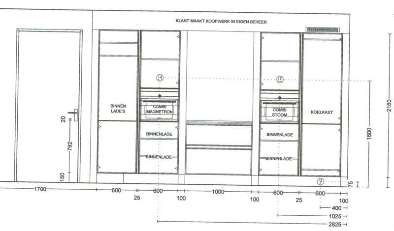

  • Rambo41
  • Laatst online: 17-09 11:45
Voor de keuken van onze nieuwbouwwoning wil ik het ventilatierooster aan de voorkant van de koof graag laten vervallen. Is het volgens jullie mogelijk om een ventilatierooster te plaatsen in de muur tussen de keuken en garage?
De muur is als volgt (van links naar rechts) opgebouwd: kalkzandsteen - isolatie - baksteen.
Ik zat zelf te denken om een aantal gaten te boren en aan de kant van de garage een tweetal roosters te plaatsen zodat de koof geventileerd kan worden.
Afbeeldingslocatie: https://tweakers.net/i/K2FDBO4miIbgpyKx6ELejPn8xxQ=/800x/filters:strip_exif()/f/image/F7ZJKuAizDeeel03wwffgM7J.png?f=fotoalbum_large
Afbeeldingslocatie: https://tweakers.net/i/WuLO_HLKqZfACovGVMirmMJO4vY=/800x/filters:strip_exif()/f/image/aatN5a1F5lk0FrjbvOLlBuvW.png?f=fotoalbum_large

  • Draakje5
  • Laatst online: 09:43
Rambo41 schreef op dinsdag 20 juni 2023 @ 20:17:
Persoonlijk zou ik dat niet doen door de isolatie heen.
Maar als je het toch wilt, zit je garage binnen of buiten de thermische schil van de woning?

Regelmatig goede adviezen hier, dus nog een poging tot het krijgen van één.
Ik heb een detailtekening van de gevellatei (boven voordeur) en de metselrollaag waar volgens tekening een OS (open stootvoeg) in moet.
De OS ontbreekt bij de ene woning, bij de andere zit die boven de rollaag.
Vraag: Wat is het doel van deze OS. Ventilatie of waterafvoer?
Het lijkt alsof de OS voor ventilatie dient omdat die vrij hoog zit, maar als je op de detailtekening kijkt dan lijkt het dat de gevellatei daar iets terug in de spouw valt, waardoor wellicht op dat punt regenwater via de OS naar buiten zou kunnen?
Bij alle kozijnen zitten de OS boven de rollaag (rond het punt waar de gevellatei begin).

Leuke vraag.
De tekening is wat bijzonder, want de stalen gevellatei die getekend is, sluit de open stootvoeg volledig af. Dat is normaal gesproken niet hoe het zit.
Regenwater slaat door de bakstenen heen (bakstenen zijn niet waterdicht) en wordt aan de binnenkant van het buitenspouwblad (de bakstenen) afgevoerd naar beneden. Dit wordt normaal gesproken afgevoerd door een spouwlood. Dat is een loodslab die tegen het binnenspouwblad (de kalkzandsteen blokken, of beton) aan zit en onder het buitenspouwblad door naar buiten loopt.
Nu staat er op tekening ook nog een streep/stippellijn. Het zou kunnen dat dat een spouwlood is, dus dat daar nog een barriere zit voor condenswater wat eventueel tegen de isolatie aan naar beneden loopt.
De gevellatei zoals deze getekend is voert het water wat aan de binnenkant van het buitenblad komt onder de rollaag door naar buiten toe af. Je wilt daar stootvoegen hebben voor ventilatie, niet voor afvoer van water (daarvoor is genoeg ruimte tussen de rollaag en de latei die verder los op elkaar liggen).
Ik denk dat de open stootvoeg op de tekening gewoon fout staat. Deze kan sowieso niet in de rollaag, want daar heb je heel hoge stootvoegen.

Ik was inderdaad ook van mening dat de OS op de tekening zinloos was, omdat de latei de rollaag volledig afsluit aan de achterkant, op de tekening.
De vraag is dan, zou de latei verkeerd getekend zijn en had er ruimte tussen de latei en achter de rollaag moeten zitten, of is inderdaad de OS verkeerd getekend en moet die boven aan bij de latei zitten ( zoals op 1 foto is uitgevoerd ). En dient die dan als ventilatie of afvoer water.
Vwb spouwlood. Voor de waterafvoer lijkt het erop dat er een zwarte slab boven aan de kozijnen zit ( lijkt overeen te komen met de stippellijn op de tekening ). Alhoewel die op de tekening thv de vloerplaten vast zit, op de foto duidelijk lager en anders ( zo staat op de tekening een blokje met ander type isolatie waar de slab voorlangs loopt alvorens achter de normale isolatie te gaan ).
Members only:
Als ik het goed begrijp, is de bedoeling van de gevellatei het afvoeren van regenwater op de binnenkant van het buitenspouwblad en de (lood)slab het afvoeren van condens op de buitenkant isolatie.
Ik begrijp niet hoe deze latei op de tekening water kan afvoeren van binnenkant buitenblad onder de rollaag. Die is toch helemaal dichtgemetseld? Het metselwerk steunt op de latei?
Tussen kozijn en latei vind alleen afvoer van condens via de loodslab plaats?
Blauw regenwater, maar hoe loopt het?
Oranje condenswater?

Draakje5 schreef op donderdag 22 juni 2023 @ 18:44:
***members only***
Nee, de functie van die latei is primair het dragen van de muur. Die kan immers niet op het kozijn rusten, dus die latei draagt het gewicht. Afvoer van vocht is mooi meegenomen.
Ja, maar dat is geen waterdichte constructie. Die stenen zijn al niet waterdicht en het metselwerk ook niet, dus water kan daar gewoon onderdoor. We praten ook niet over liters he, dit gaat echt om doorslag van vocht als het lange tijd zeiknat is buiten en de bakstenen zelf verzadigd raken.
***members only***
Hier een mooie uitleg over spouwlood en voetlood (die latei zit hier niet in).

Blihi schreef op vrijdag 23 juni 2023 @ 08:14:
Weet niet of de bedoeling was dat je een afbeelding toevoegde?
Als ik het goed begrijp, eventueel vochtdoorslag dat tussen de binnenkant buitenmuur en latei komt, kan gewoon door de bakstenen/metselwerk terug naar buiten (sijpelen) en een open stootvoeg is daar niet voor nodig?
De conclusie vwb de open stootvoeg is dan dat die je op de foto ziet boven de rollaag bedoeld zijn voor ventilatie van de spouw? En eventueel water/vocht op de isolatie wordt naar buiten gewerkt door de (lood)slab boven op de kozijnen?
En hoe vind de afvoer van water plaats in de spouw, tussen de kozijnen, en dus eigenlijk uiteindelijk onderin de spouw op de fundering terecht komt? Mocht dat (veel) water zijn, dan hoopt dat toch op? (zie blauwe lijn). Op de tekening staat OS, maar hier zitten dikke grijze betonblokken, daar zit geen OS of voeg in, zit ook onder het maaiveld. Die stippellijn, waterwerende laag, zie ik overigens ook niet terug in de praktijk.

Draakje5 schreef op vrijdag 23 juni 2023 @ 09:27:
***members only***
Ik denk dat je van veel te veel vocht uit gaat. Het regent niet binnen. De spouw wordt geventileerd. Vocht verdampt dus gewoon weer.
Ik denk dat jouw vragen op zich heel interessant zijn, maar ik vermoed dat de bouwer niet echt zin heeft om in zoveel detail antwoord te geven. Je zou het in ieder geval niet moeten presenteren als een zorg, maar meer als echt interesse hoe bouwen nu eigenlijk werkt. En de uitvoerder of aannemer hebben natuurlijk niet de tijd om jou op te leiden.
Mocht je echt twijfelen, dan is het verstandig om een bouwkundige in te huren en die eens mee te laten kijken, maar dat is dan niet een keurder van VEH, maar echt iemand die gewoon per uur factueert. Goedkoop zal dat dus niet zijn.
