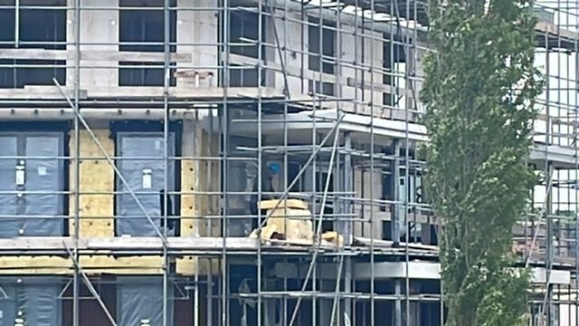

Zoals vanmorgen gepost zijn ze begonnen met metselen bij ons. Status tot op heden.
Afbeeldingslocatie: https://tweakers.net/i/SWIcqBo1ae7Sz0tnZCD_TyzxKWg=/800x/filters:strip_icc():strip_exif()/f/image/2ekgTtnCay0yQgRZnOBN2See.jpg?f=fotoalbum_large
I intend to live forever. So far, so good.

Vandaag de voorschouw gehad. Op zich een positieve ervaring erop nagehouden.Er liep iemand mee van de bouw en die was ook proactief en kritisch. Toch aardig wat punten gevonden. Voornamelijk krasjes, kitwerk, wtw-unit niet aangesloten, missende deursloten.
Nu is het wachten op de oplevering (september).
Nou las ik laatst iets over NRBI, waar je een bouwkundig inspecteur kunt inschakelen. Zit hier een verschil in met bijv de opleveringskeuring via Vereniging Eigen Huis?
Hieronder een fotoo'tje vanaf het balkon genomen.
