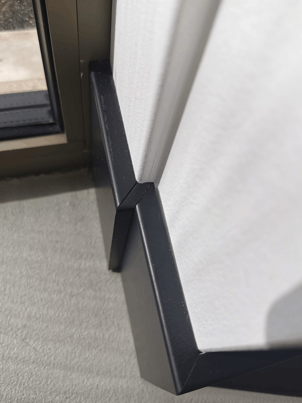

In onze vorige woning had de vloerenboer het ook op elkaar gezet. In de huidige woning laten zetten door een plintenbedrijf (die van die reclames op de radio) die het heel erg netjes in verstek hebben geplaatst:
Afbeeldingslocatie: https://tweakers.net/i/f-3a7gSiaIOOdXf4ZlgMMlyiFgA=/x800/filters:strip_exif()/f/image/SB0SBZB1PqMZBeiRKDAowzGe.png?f=fotoalbum_large
Zelfs bij 15 van onze kamerhoge ramen hebben ze netjes deze hoekjes gemaakt, dat had ik zelf nooit gekund:
Afbeeldingslocatie: https://tweakers.net/i/XwTE7KHyM8gAYlJkalOkNXzKb7o=/x800/filters:strip_exif()/f/image/S5WaMdfJnxPnNmzDqCFIvLAi.png?f=fotoalbum_large

Dat ziet er fantastisch uit. Verstek zagen zal ik nu achteraf dan niet meer voor elkaar krijgen denk ik. Maar zelfs dan is het resultaat bij mij wel erg teleurstellend.

wortelsoft schreef op vrijdag 5 mei 2023 @ 14:46:
Met acrylaatkit en daarna schilderen krijg je dat gewoon netjes. Neem een stuk stuckloper van 50-60cm steek dat onder de plint. Bovenkant even met een kleine kwast schilderen, het rechtopstaande deel met een kleine roller, waarbij je de stuckloper gebruikt om je vloer te beschermen (af toe met een doek stuckloper schoonmaken). Op die manier ben je zo klaar en ziet er behoorlijk goed uit.
Zo ziet dat eruit (plinten plaatsen, kitten en schilderen heb ik zelf gedaan):
De gaten opvullen met acrylaatkit? ...
  • wortelsoft
  • Laatst online: 07:53
Draakje5 schreef op vrijdag 5 mei 2023 @ 16:00:
Nu ik nog eens nadenk de buitenhoek heb ik met plamuur gedaan. Binnenhoeken, bovenkant langs de muur en de stootnaden die er ongeveer zo uit zagen als bij Rubenus met acrylaatkit. Overgang plint met vloer is gedaan met siliconenkit NA het schilderen.
  • Luukdg
  • Registratie: Mei 2014
  • Laatst online: 27-02-2025
wortelsoft schreef op vrijdag 5 mei 2023 @ 16:07:
Dat is inderdaad een manier om ze een stuk netter te krijgen, maar als ik de foto's zo van Rubenus zie heeft hij plinten met folie ipv geschilderde, dan weet ik niet of plamuren en schilderen een oplossing is. kitten kan dan wel een deel oplossen.
Maar daarbuiten, Rubenus heeft er goed geld voor betaald (waarschijnlijk) waarbij je toch wel een mooiere afwerking kan verwachten.
  • wortelsoft
Luukdg schreef op vrijdag 5 mei 2023 @ 16:30:
Ja als je geld daarvoor betaald heb zou ik ook ontevreden zijn. Ik ben het ook zelf gaan doen, omdat ik niet onder de indruk was van hoe het hier in de buurt gedaan was, in combinatie met dat ik wel een beetje klaar was met het beschadigen van de muren door de mensen die wat kwamen doen in huis.
  • Rubenus
  • Laatst online: 20-11 09:45
Dank voor alle reacties en tips voor het verbeteren hiervan.
@wortelsoft Het zijn afgelakte plinten als je dat bedoelt :).
En helaas inderdaad veel geld voor betaald bij een woonwinkel. En dit was niet het eerste wat verkeerd ging. Altijd leuk om te lezen wat er bij iemand anders fout gaat :P maar waar anderen misschien van kunnen leren. Dus bij deze:
-Inmeten verkeer gegaand (plinten boven vergeten, echt WTF) en hierdoor een meerwerk factuur gekregen ondanks dat tekstueel op de factuur stond dat alle ruimtes zijn ingemeten. Het zure is dat als ik dit vooraf had geweten ik niet met deze firma in zee was gegaan omdat een andere firma dan een betere offerte had. Overigens had ik de offerte niet puur op prijs geaccepteerd maar ook op een stukje kwaliteit (verkeerd ingeschat blijkt dus achteraf...). Reactie van de firma: Maar we gaan het wel goed leggen hoor! Ik: Dat mag ik toch hopen! (niet dus)
-Planning verzet zonder overleg of überhaupt communicatie. Verschillende verhalen wat er is misgegaan en iedereen geeft elkaar de schuld.
-Vloer niet laten acclimatiseren. Was niet strikt noodzakelijk door het weer en doordat het PVC plankjes zijn...
-Net geverfde muren en stucwerk zitten onder de beschadigingen. Twee megavlekken in de slaapkamer. Alsof ze gemorst hebben en het geprobeerd hebben schoon te maken. Monteur is stellig dat het vochtvlekken zijn...
En het belangrijkste: Kwaliteit eindresultaat: Zie hierboven (ondermaats).
Goed, dat was mijn stoom afblazen voor vandaag :P Genoeg voer voor een gesprek met afdeling klantenservice.

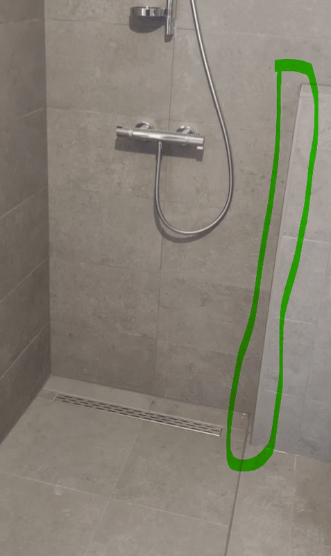

Ben nu bezig om de hoofdbadkamer compleet te krijgen.
Bij oplevering en daarvoor was ons niet opgevallen dat de toiletombouw, ons leven lastig zou maken bij het uitzoeken van douchewanden/cabine en denk niet dat de aannemer geneigd is om dit later op te pakken.
De verdieping van de douche begint anderhalve centimeter van de toilet ombouw en bj
Afbeeldingslocatie: https://tweakers.net/i/WNnP-VNdQtLauNYKhy154Q9W9WI=/x800/filters:strip_exif()/f/image/TZwOiAInseWFKspsfSFK0qco.png?f=fotoalbum_large
Heb meerdere offertes opgevraagd, maar die komen neer op een douchewand met uitsparing over de toiletombouw te laten lopen wat me niet echt mooi lijkt en is daarnaast ook erg duur.
Heeft iemand nog goede ideeen voor een goede oplossing of wellicht ervaring met een douchewand bedrijf die niet de hoofdprijs vraagt?
  • Compuhair
  • Laatst online: 15-11 22:59
Ombouw door laten lopen tot aan het plafond?
Glazen plaat bovenop de ombouw tot aan het plafond?
Met glasklemmen ipv een profiel over de hele lengte lukt het misschien net

Tja. Mijn vader heeft er een laten maken bij www.glasbestellen.nl. Dus een vaste wand met uitsparing en een deur tegen de andere wand, in zijn geval een deur met een vast paneel er naast. Maar inderdaad, zo'n cabine is stervensduur (reken op 2400 euro inclusief plaatsen).

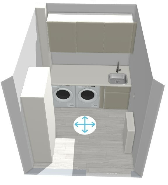

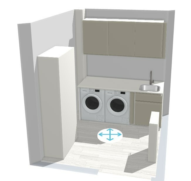

Medetweakers,
Onze oplevering is over pak 'm beet 2 maanden, dus we zijn uiteraard druk met alle laatste puntjes.
Ik zou in onze technische ruimte graag wat kastjes, een blad, kraan en spoelbak willen plaatsen. Als meerwerk optie hebben we vanuit de bouw gekozen voor warm water in deze technische ruimte.
Nu de bouw aardig ver gevorderd is, heb ik een kijkje kunnen nemen in deze ruimte. Hieronder de foto's:
Afbeeldingslocatie: https://tweakers.net/i/oulLp7J51qGJQ3BA5x06skk6mDs=/x800/filters:strip_icc():strip_exif()/f/image/TvaXFnYMDcgTTAJ5zBFyXt7R.jpg?f=fotoalbum_largeAfbeeldingslocatie: https://tweakers.net/i/dRUucIU6Qgg_aCMG_p89KaXKV64=/x800/filters:strip_icc():strip_exif()/f/image/022scPh3Jkti1Ju7TvBza99l.jpg?f=fotoalbum_large
Als idee had ik dit in gedachten (metod kastjes en werkblad van ikea):
Afbeeldingslocatie: https://tweakers.net/i/wDVf_142raJubvg6GpeF_e3z4QM=/full-fit-in/4920x3264/filters:max_bytes(3145728):no_upscale():strip_icc():fill(white):strip_exif()/f/image/gB3oza1soFgqjSV3YiFoqWP4.jpg?f=user_large
Afbeeldingslocatie: https://tweakers.net/i/p-fbqGgiGYbC_Q7jSmNd2v8Rr3Y=/full-fit-in/4920x3264/filters:max_bytes(3145728):no_upscale():strip_icc():fill(white):strip_exif()/f/image/NoOoSebkujxq9Irwk2mKpaXh.jpg?f=user_large

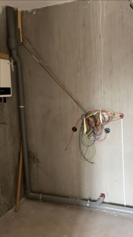

Echter zit ik nu met een leiding die dus over de vloer/tegen de muur aan loopt. De leiding is 13 cm diep en 13 cm hoog, vanaf de vloer. Volgens mij moeten de ikea metod kastjes tegen de muur bevestigd worden.
Hoe kan ik dit nu oplossen?
Een werkblad nemen wat de standaard 63 cm + 13 cm van de leiding, de wasmachine/droger iets naar voren plaatsen had ik zelf al bedacht.. maar hoe moet ik de onderkast van de wasbak en de zijpanelen aan de muur bevestigd krijgen met de leiding in de weg? Zou ik die "vorm" gewoon uit het kastje kunnen zagen? Dan zit echter het kastje te "diep" achter het werkblad..
Hieronder foto's van hoe de achter/zijkant ongeveer is:
Afbeeldingslocatie: https://tweakers.net/i/Y9PcxAwVowBz3tRdftvW_ESoE0g=/full-fit-in/4920x3264/filters:max_bytes(3145728):no_upscale():strip_icc():fill(white):strip_exif()/f/image/6RfB7U27g64jKigDGRmIkS39.jpg?f=user_largeAfbeeldingslocatie: https://tweakers.net/i/w0wG1lZEyEG3HZZknqNcBh2SH7w=/full-fit-in/4920x3264/filters:max_bytes(3145728):no_upscale():strip_icc():fill(white):strip_exif()/f/image/3FlTHeBdu7muPDyvonV6LQrI.jpg?f=user_large
Help!

@Batata007 ik zou een verhoging maken en dus 13cm hoger beginnen. Kan je gewoon tegen de muur aanwerken met je kasten en je machines en je krijgt dus een plint van 13-15cm aan de voorzijde.
Een 12x12 balk halen, in lengtes zagen, en een goede plaat van 18mm OSB erop ?
Geen verkeerd idee!
Maar ik zit sowieso met m'n kraan/waterafvoer die achter de wasmachine/droger moet zitten. Dus dan kan ik die apparaten niet volledig tegen de muur "aan duwen". Dan zit het keukenkastje dus wel tegen de muur, maar steken de apparaten wat naar voren..

Of wat @GeeMoney zegt maar dat dan aan de muur bevestigen. Een 38x120 of een 44x120 en daar 18mm osb op als voorzetwandje. Dan kan je daar de kasten weer aan vast maken.

Je kraan en afvoer uit laten komen in het kastje onder de gootsteen. Dan kan je er ook nog bij mocht er iets vervangen moeten worden of gaan lekken.
Aan je wasmachine en droger zit normaliter genoeg lengte om 1.5m te overbruggen.

Hoop werk voor een kastje, ik heb gewoon een houten plaat op maat gekocht. Paar balken tegen de muur (eventueel ondersteuning tussen de machines/naast de wasbak in de vorm van een stalen profiel) en daar de plaat op. Wasbak en kraan in de plaat, en klaar is kees.
Kan je ook nog heel handig een wasmand onder de wasbak kwijt en kan je het zo diep maken als je wil of nodig hebt.
Daarboven idd kastjes gehangen, dat is wel superhandig

Je apparaten staan sowieso voor die buis en zijn hoogstwaarschijnlijk ook al dieper dan je aanrecht.
Ik zou de hele boel gewoon 13 cm naar voren halen. Balkje tegen de muur achter en naast de apparaten om je blad op te laten rusten (moet sowieso, want je kunt een blad niet op een wasmachine leggen. Ook even een poot tussen de apparaten in, of een houten frame van 44x44 balkjes.
De onderkast rechts kun je naar voren halen tot de juiste diepte en dan koop je een blad op maat om er op te leggen. Dat kan bij de bouwmarkt (tafelbladen) of je laat het op maat maken.
