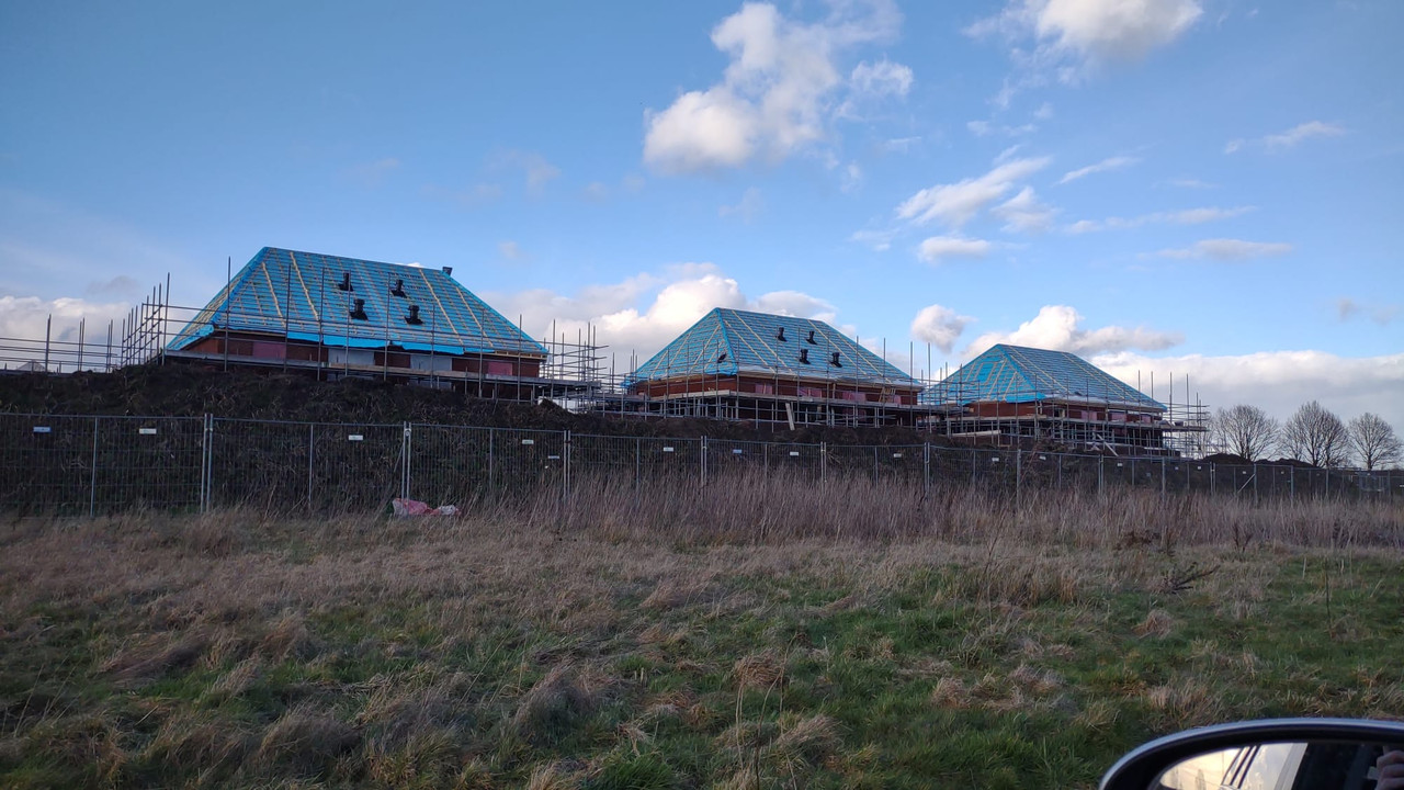

  • GeeMoney
  • Laatst online: 21:06
Lekker als daar de wind op staat, mijn god. Je zou er maar naast wonen tijdens een storm.
PS. Je electricien is linkshandig gok ik :9 .
Wel een nette meterkast, hier komt een berg pvc uit het plafond van alle loze leidingen en ze kregen het er allemaal maar net in. Moet nog een plafond maken eigenlijk zodat alle bende uit het zicht is.
[ Voor 21% gewijzigd door GeeMoney op 14-03-2023 20:49 ]

Afbeeldingslocatie: https://i.postimg.cc/sgGBWnJR/fc56ce17-0cd1-45f8-8c16-a85b469dbdd3.jpg

  • Draakje5
  • Laatst online: 23:07
Hier oktober '22 de palen in de grond. Verwachting is eind Mei '23 het tegelwerk en sanitair erin.
Nog niks over opleverdata gehoord, dat horen we pas in Mei. Maar als in Mei '23 het tegelwerk erin gaat, dan verwacht ik toch haast wel dat de oplevering rond September '23 kan zijn.
