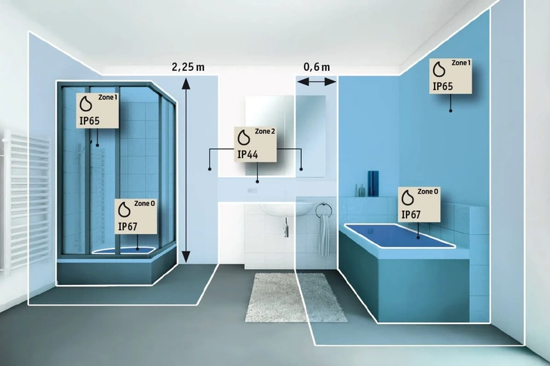

Wij krijgen te horen dat we verplicht een spiegel moeten monteren bij de woning in de badkamer ivm spatwater op het lichtpunt, dat zodoende bedekt wordt door de spiegel.
Is dat normaal? Bij onze vorige nieuwbouwwoning in 2016 was een spiegel niet verplicht.

Als het bedenkt zou moeten zijn, dan zou een afdekplaatje denk ik voldoende moeten zijn. Ik heb de spiegel weggelaten bij mijn badkamer.

Wat bedoel je precies?
We wilden graag geen spiegel monteren omdat die we willen boven ons budget gaat voor een spiegel via de sanitairwinkel ( online goedkoper en zelf monteren kan ik ook nog wel ). Ook wilde we liever niet de standaard spiegel omdat deze 'lelijk en zonder licht is' en er dan dus gaten in de tegels zitten als we een andere spiegel ophangen.
Echter, mag Plieger van de aannemer niet de spiegel weglaten, want dan is het lichtpunt (in de wand) niet afgedekt. Dit zou anders afgedekt worden door de spiegel.

Even een afdek kapje naar de aannemer opsturen. Probleem opgelost.

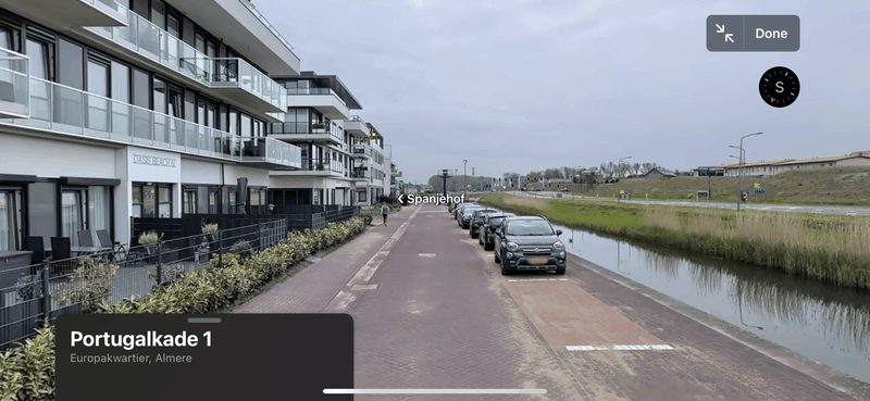

Vind je? Ik heb 20 jaar in Almere gewoond en vind het er echt niet beter op worden. Ze proppen veel te veel woningen op een vierkante meter tegen een te hoge prijs. Ze proberen er een beetje een tweede Zuidas van te maken heb ik het idee.
Sinds de A6 verbreed is heb je veel minder last van files en kan je goed doorrijden.
Hier een appartement van dik 5 ton en waar kijk je over uit? De doorgaande weg waar alle inwoners van poort langs moeten…
Afbeeldingslocatie: https://tweakers.net/i/tiCHBDnUx2_6BLc2KqLZ0lhQrtM=/800x/filters:strip_exif()/f/image/VaYQBxUVdRSblrREAcFct3CA.png?f=fotoalbum_large

Vooral in Poort zelf merkte ik wat je zegt, het ene na het andere nieuwbouw project en veel uitzicht heb je niet of je kijkt al snel bij de buren binnen vanuit het balkon/keuken etc.
Duin ziet er in mijn optiek nog wel goed uit, maar kan over een paar jaar natuurlijk ook weer helemaal anders zijn.
Ben nu in Amsterdam Sloterdijk bezig met nieuwbouw, maar daar gaat het ineens ook heel rap allemaal.

Oh nee, bijna goed! Porto is onlangs in de verkoop gegaan. Wat je op de foto ziet is Havana. Ah cool, heb je leuke drone shots van Havana? Mocht je die kunnen / willen delen, graag!

Tussen de douche en de spiegel komt een glazen wand. Tja oordeel zelf. Stopcontact zit zelfs nog dichter in de spatzonde van het bad ( deze is door Plieger in het midden van de wastafel geplaatst itt de zijkant van de wastafel zoals op deze standaard tekening ).

Mogen ze het niet weglaten omdat de aannemer anders niet voldoet aan de norm of mogen ze het niet weglaten omdat je dan kan zien dat de aannemer niet voldoet aan de norm?
Een spiegel is nooit een adequate afdekking van een elektrapunt ivm ontbreken van een IP waarde. Ze voeren je een lulverhaal..
Afbeeldingslocatie: https://tweakers.net/i/jZV912rTaXG_nnJdwKgbebLKQGM=/800x/filters:strip_exif()/f/image/yPc7BDEERP25XDg8Vwl2WMOq.webp?f=fotoalbum_large

Een snelle inschatting dat het lichtpunt 0.85m van het bad verwijderd zit. Ik zie dat dat geen IP zone is, waarvoor dank. Dan zou het argument van afdekken ook totaal irrelevant zijn.

Klopt wel wat je zegt. Ik vind het deelgebied Duin dan wel weer een van de leukere gebieden, qua plan en wat er al staat.

Uh, je doet nu alsof dat schema het enige punt is waar ze zich aan moeten houden. En of het argument relevant is of niet, zolang je aannemer zegt dat je verplicht een spiegel moet ophangen dan ga je ze lastig op andere gedachten brengen

Ik begrijp je frustratie (zelf ook door dit proces te gaan), maar is het niet een optie om gewoon een grotere spiegel op te hangen achteraf zodat je geen last hebt van de geboorde gaten?
Alternatief is nog om de spiegel bijv lager of hoger te laten plaatsen (afhankelijk van de door jullie beoogde spiegel) om zodoende invloed proberen uit te oefenen op de gaten die ze gaan boren.
Ook een kwestie van choose your battles; je bent behoorlijk actief in het topic met een hoop frustraties en punten richting je aannemer. Als je ze (blijft) bestoken met vragen lezen ze straks je e-mail niet eens meer terwijl er een 'echt' issue is dat je opgelost moet hebben.
Nogmaals ik begrijp de frustratie. Een nieuw huis zou een feestje moeten zijn, en bij een dure aankoop hoop en verwacht je wat invloed uit te kunnen oefenen om zaken naar wens te maken. De praktijk leert soms anders, helaas. Mij heeft het destijds een hoop rust gegeven door bepaalde dingen 'maar gewoon te accepteren'.

Ja, nee zeker! Dank. Was benieuwd naar andere ervaringen.
Inderdaad heeft Plieger al een kleinere spiegel voor ons ingetekend zodat mogelijke schroefgaten achter een grotere spiegel vallen.
Plieger denkt wat dat betreft goed mee en heeft ook al veel frustratie met deze aannemer gehad ( ik ben dus echt niet de enige) en aan ons kenbaar gemaakt, het was hun eerste project met deze aannemer.
Donderdag afspraak met installatiebedrijf, wellicht is casco een optie voor ons.
