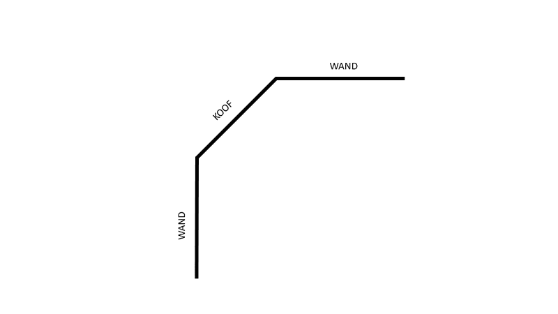

Tot slot nog een vraag voor jullie. Bij de koven die langs de trap lopen is het e.e.a. afgetimmerd. Ik had hier eigenlijk niet bij stilgestaan (ik denk dat ik stiekem was uitgegaan van een keurig verstek gezaagde overgang) maar er zijn wat gekke hoekjes en ruimtes ontstaan.
Hoe ga ik dit netjes krijgen voordat de stucadoor komt?
Afbeeldingslocatie: https://tweakers.net/i/udTfciGsTuxUbdswVVqx9fzLc1M=/232x232/filters:strip_icc():strip_exif()/f/image/vGOxunyV5wbG0444LQdVzu9B.jpg?f=fotoalbum_tileAfbeeldingslocatie: https://tweakers.net/i/BXKQlW5d9L15oNfDg802rz8JtjI=/232x232/filters:strip_icc():strip_exif()/f/image/AGMhEr4Zrvp8P3oW2ELqdUGb.jpg?f=fotoalbum_tile
Gewenst:
Afbeeldingslocatie: https://tweakers.net/i/-U4gaojCCgw5kPGYz7_jZGb1Yi4=/800x/filters:strip_exif()/f/image/MSQxVkbnWR9bDHnv4d1Gzl6N.png?f=fotoalbum_large
This is absolutely ridiculous

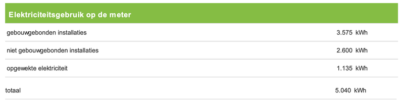

Mag ik jullie advies? In de berekening van de omgevingsvergunning stonden 5 panelen van 350wp om BENG te behalen. Wij hoorden deze week via de aannemer, na herberekening, wat het echt gaat worden: 2 panelen van (minimaal) 405wp. Ligging is noord-oost.
Het lijkt mij dat de aannemer dit gewoon goed berekend zal hebben om aan BENG te voldoen. Ik vind het echter wel een heel groot verschil met de vergunning. Daar wordt gesproken van 1135kWh aan opgewekte elektriciteit. Dat lijkt mij met 2 panelen op Noord-Oost niet haalbaar.
Of zou het kunnen dat de woning betere isolatiewaardes of een efficiëntere installatie krijgt dan waar eerder mee gerekend is? Wat is jullie ervaring daarmee?
Mitsubishi SUZ-SWM60 VA warmtepomp / PV Zuid: 3805WP / Noord: 830WP / Orcon MaxComfort-500 WTW

rubenos schreef op zaterdag 11 februari 2023 @ 11:59:
Nieuwe berekening vragen. gissen is missen ;)
Ik denk dan: Blijkbaar kunnen ze van de BENG weg komen met slechts twee paneeltjes. Jammer, want je wil zo veel mogelijk
Staat er 1135kWh in de BENG berekening? Dat haal je niet met 910 Wp.
Ik heb nog nooit gehoord dat in projectbouw betere isolatie werd toegepast dan minimaal voorgeschreven door het bouwbesluit. Dat lijkt mij daarom vrijwel onmogelijk. Ze hebben gedaan wat minimaal nodig was en dat gaan ze echt niet verbeteren.
Als er 1135 kWh staat in de BENG, dan is dat op basis van de oude panelen. Er moet dan gewoon een nieuwe berekeningen komen (of zijn). Die moet je kunnen opvragen bij het omgevingsloket van de gemeente. Zo niet, moet de bouwer over de brug komen.
  • rubenos
  • Laatst online: 15-10 15:53
vliegnerd schreef op zaterdag 11 februari 2023 @ 17:36:
Ja, ik vraag mij ook echt af hoe eerdere berekening en de praktijk zover uit elkaar kan lopen.
Dank! Ik had niet door dat deze nieuwe berekeningen ook weer bij de gemeente opvraagbaar zijn. Ik ga erachteraan.
  • rubenos
Eerdere berekening, uit de omgevingsvergunning:
Afbeeldingslocatie: https://tweakers.net/i/4ES4naqKaiB1Tja3aLgCnJToQzg=/800x/filters:strip_exif()/f/image/tYI9nyEIFUxr5STgeRkHgYHQ.png?f=fotoalbum_large
