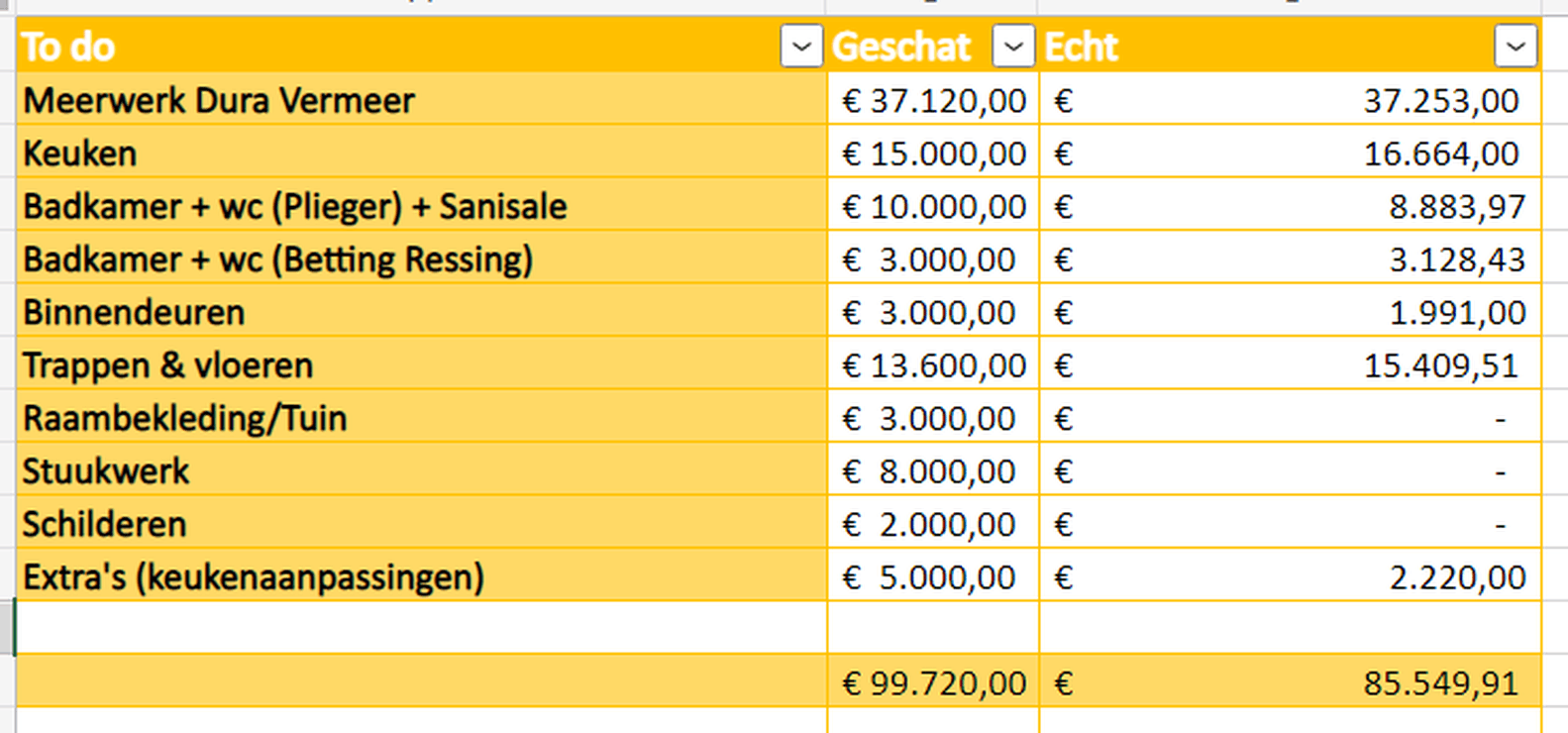

Update vanuit mijn kant.
Inmiddels zijn we alweer een jaar verder sinds dat we ingeloot zijn. Vooral de eerste weken druk bezig geweest (want je moet binnen 1 maand alles beslissen) en daarna weer wat rustiger. Van de week akkoord gegeven aan een vloer, trapbekleding en wat badkamermeubels.
Alles is flink duurder geworden helaas maar proberen binnen budget te blijven. We denken dat we de ton niet gaan halen en hier en daar nog wat spaargeld moeten gebruiken. Vooral voor de tuin...
Afbeeldingslocatie: https://tweakers.net/i/N6U1vQLIRmPqESncZD6SVrcBE0c=/full-fit-in/4000x4000/filters:no_upscale():fill(white):strip_exif()/f/image/aEYcIt1ip29SSCML9iDb7Us0.png?f=user_large

mentalozzie schreef op maandag 6 februari 2023 @ 10:36:
Raambekleding en tuin lijken mij wat te laag gebudgetteerd vrees ik.
Wij waren voor raambekleding (Luxaflex duettes + in between gordijnen) ca 11k kwijt al.
Ook de tuin (postzegeltje van 75m2) kostte ons 12,5k.
Nu moet ik er wel bij vertellen dat ik alleen maar linkerhanden heb, en wat lui ben aangelegd :z .
Zelf meer doen en goedkopere keuzes maken was zeker mogelijk geweest, maar 3k hadden wij nooit gehaald denk ik.
3k voor de tuin gaat hem sowieso niet worden inderdaad. Bij lange na niet ben ik bang. Wij doen alles zelf en willen er binnenkort mee gaan beginnen maar zijn bang het daar ook zeker niet mee te redden.
Ik denk eigenlijk dat je die 3k alleen al voor de raambekleding nodig hebt. Wij waren voor de benedenverdieping ongeveer 1250 kwijt. In betweens aan de tuinkant en jaloezieën bij de lange ramen tot de grond bij de keuken. Boven hangt overal nog Ikea spul, maar dat zijn bij elkaar toch ook weer 4 kamers aan ramen waar raambekleding op moet. En de zolder later ook nog eens.
En een potje onvoorziene kosten zou ik ook een paar duizend in mikken: want die zijn er altijd.
Het voelt super zuur dat alles flink duurder is geworden. Zeker ten opzichte van hoe veel het had gescheeld als je 2 jaar eerder je huis opgeleverd had gekregen. Die gedachte kon ik zelf eerst moeilijk wegslikken, maar inmiddels wel vrede mee dat we tenminste het geluk hebben om in zon’n dure tijd alsnog in een heerlijk, mooi en goed geïsoleerd huis te mogen wonen.

Ja begrijpen dat het onmogelijk is om voor 3k raambekleding en tuin te doen.
Tuin kan prima wachten, we hebben aardig wat spaargeld maar kan ook zomaar zijn dat we daar even mee wachten. Oplevermaand is december, zit toch niet in januari of februari in de tuin. Dit kan dus ook prima in april of mei gerealiseerd worden.
Onvoorzienbare kosten is nog 20K budget + spaargeld.
Het is gewoon allemaal erg duur. We gaan echt vaak naar 3 winkels voor offertes en kiezen niet het duurste uit. Maar mijn vrouw en ik willen het liever in 1x goed doen dan dat het over 4-5 jaar weer vervangen moet worden.
Het is gewoon bizar dat we meer dan een ton meerwerk hebben... en nog niet uitkomen.. O+
Wel een uitbouw van 2.4m...
[ Voor 12% gewijzigd door mentalozzie op 06-02-2023 11:02 ]

mentalozzie schreef op maandag 6 februari 2023 @ 10:58:
Je bedoelt een uitbouw waarvan als je hem niet neemt je huis gewoon hartstikke klein is? Die uitbouw hebben wij ook. Ik zie hem maar als horend bij de huizenprijs, want geen weldenkend mens zou hem niet nemen (en letterlijk iedereen in de straat heeft hem dus ook).
Inderdaad beter de basis goed. Alleen hebben wij die gedachte wel laten varen voor de meubels 😂 dat is inmiddels marktplaats meuk. Maar het boeit ons inmiddels weinig meer. Rest van het huis is zo mooi, en nobody really cares. Even sparen en dan kunnen we daar ook het eea van vervangen. Een andere vloer doe/wil je niet zo snel. Maar heeft ons wel al onze organen gekost. Dus of het echt de beste keuze was. Op een laminaatvloer waren we vast ook gelukkig geweest. Naja.. keuzes 😜

Afbeeldingslocatie: https://tweakers.net/i/62M5ezJlhxNukmwVFLHAbi1LTwM=/800x/filters:strip_icc():strip_exif()/f/image/zdwRaZ66UhWu3Rze0Jfpvzmv.jpg?f=fotoalbum_large
