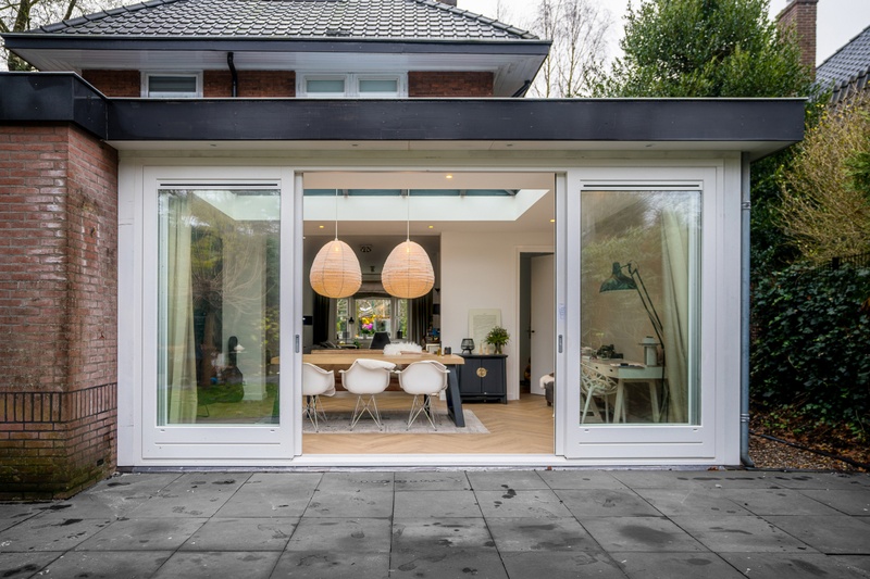

Een serre zou inderdaad ook een optie zijn. Dit ziet er bijvoorbeeld behoorlijk degelijk uit.
Afbeeldingslocatie: https://tweakers.net/i/2wvsK3StuPYVk7vjQvAUaK0vtd0=/800x/filters:strip_icc():strip_exif()/f/image/nS5Mlj8y4BSNGzg7q2JY02Dp.jpg?f=fotoalbum_large

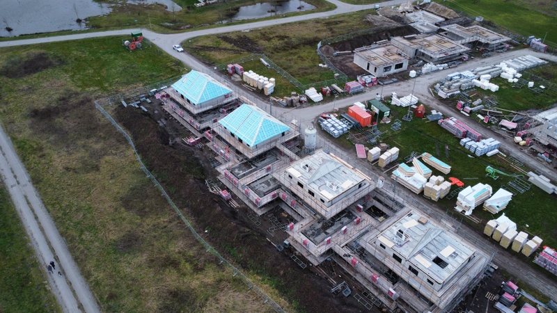

Onze drone is weer gerepareerd.. Was in een boom gevlogen. Deze mooie foto kan ik niet voorbij laten gaan :9
Afbeeldingslocatie: https://tweakers.net/i/2lB1htAcg7cNud504R9JS-jxFSw=/800x/filters:strip_icc():strip_exif()/f/image/ueHYMERC1rYgubI6fhKVaeKQ.jpg?f=fotoalbum_large

Afbeeldingslocatie: https://tweakers.net/i/UuDeVlB00WMalXjuw_Pp6ctgDS0=/800x/filters:strip_icc():strip_exif()/f/image/KAYLldHSePR7yq0xl93Mta76.jpg?f=fotoalbum_large
Ik zag wat meer bouwfoto's voorbij komen dus hierbij die van ons O+
Zelf helaas niet in staat om bij de bouw te kijken omdat we in het buitenland verblijven tot het huis bijna klaar is, maar deze foto's maken gelukkig veel goed.
Heel erg blij met de gemaakte keuze voor de uitbouw + 1,20 verlenging van het huis, wat een verschil met de overige huizen.
Hopelijk volgende week ons dak er ook op. Alle materialen en apparaten (WTW + warmtepomp etc) staan klaar dus daar hoeven we geen vertraging te verwachten.
Helaas lijkt de oplevering pas in oktober of november te gebeuren en dan moeten we ook nog klussen.
Door de makelaar semi verkocht als 'voor de bouwvak wel klaar' dus dat is zowel financieel als ik-haat-wachten gezien erg vervelend O-)
