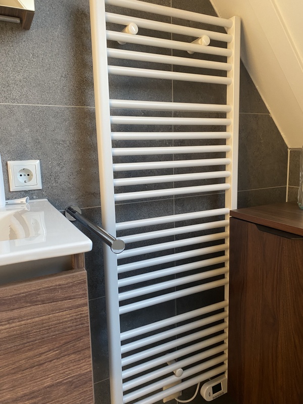

  • Requiem19
  • Laatst online: 23:45
@Blihi @GeeMoney @Farmerwood @BiG-GuY @Andrehj
Dank allen voor jullie input op mijn badkamerverwarmingsprobleem. Zie hieronder nog wat meer toelichting, wellicht ziet een van jullie sneller dan ik waar het probleem zit, al heb ik zelf wel enkele ideeën.
Members only:
[ Voor 4% gewijzigd door Requiem19 op 07-12-2022 09:33 ]
  • Blik1984
  • Laatst online: 03:16
Requiem19 schreef op woensdag 7 december 2022 @ 09:29:
***members only***
Heb je geen bijverwarming? Eigenlijk ieder project dat ik tegen ben gekomen in de afgelopen 2 jaar heeft los van vloerverwarming ook altijd nog een radiator in de badkamer staan
  • Requiem19
Blik1984 schreef op woensdag 7 december 2022 @ 09:36:
Dat staat in mijn verhaal - ja - er hangt een 600watt radiator die het van 16.5 naar 17.5 krijgt als hij op vol vermogen 24/7 staat te draaien.
  • Blik1984
Voor de top/flop lijst. Mijn huis is nog in aanbouw, maar wel een paar dingen:
Top:
- Naar iedere kamer loze leidingen, plus 3 loze leidingen naar de gangen per verdieping voor een AP
- voorbereiding screens en zonwering door bedrade leidingen te plaatsen
- Deur van keuken naar garage
Flop:
- Geen extra stopcontacten en loze leidingen laten plaatsen in technische ruimte op advies van de bouwbegeleiding
  • Blik1984
Requiem19 schreef op woensdag 7 december 2022 @ 09:42:
Sorry, overheen gelezen. Die 600 watt lijkt me overigens aan de ondergedimensioneerde kant als ik het zo lees. Meeste elektrische verwarmingen zitten op 3-4x zoveel vermogen
Heb je al eens met een warmtecamera naar de buitenkant van de badkamer gekeken en dat vergeleken met de rest vh huis? Dit om uit te sluiten dat er een koudebrug ergens zit?
[ Voor 13% gewijzigd door Blik1984 op 07-12-2022 09:50 ]
Dat maakt het wel vreemd ja. Wij hebben ook zo'n elektrische designradiator als (enige) verwarming hangen en daarmee kan ik de ruimte echt vervelend heet mee stoken. Die dingen stralen af als een malle.
Ik heb die radiator qua afstelling flink teruggeschroefd en nu verwarmt deze alleen in de ochtend en in de avond een beetje en de rest van de tijd blijft het er ook aangenaam warm.
Afbeeldingslocatie: https://tweakers.net/i/UBo-tyAjrRXsa4LF2CMwTapNxEw=/x800/filters:strip_icc():strip_exif()/f/image/J79fymhFrNcwOLzu5Pi1gZ6b.jpg?f=fotoalbum_large

@Requiem19 Wat is de oppervlakte en inhoud van de badkamer?
Gooi die eens door https://www.badkamerxxl.n...diator-vermogen-berekenen

Lijkt mij echter wel dat deze wel wat meer doet dan 600 watt

Je hebt het over pompen en aan Ta van 45-50, dus ik ga even uit van mengverdelers. Dan vallen me direct wat zaken op:
1) Je badkamer deelt de verwarming met de overloop. Het is onduidelijk wat de stroomrichting is (eerst overloop, dan badkamer of andersom). Ik zou in ieder geval zorgen dat dit eerst badkamer, dan overloop wordt.
2) Je leidingen liggen extreem diep, zelfs onder de elektra. Dat kost je afgiftevermogen. Het duurt relatief lang voordat de vloer warm kan worden.
3) De lussen in de badkamer zijn veel te kort. Voor een badkamer zou je een veel grotere dichtheid in de vloer willen hebben. Het is jammer dat dat zo gelegd is, daar is nu niets meer aan te doen zonder serieus hak- en breekwerk. (mocht je dat toch overwegen zou ik de overloop open maken en de lus van de overloop op de wasruimte aansluiten). De vraag is echter of dat in de dekvloer lukt.
Om hier iets mee te doen, moet je (mijns inziens) het volgende doen:
Neem de verdeler in de slaapkamer onder handen. Zet de vloerlus van de badkamer altijd open (als daar een regelaar op zit, haal die er gewoon af). Laat ook de pomp altijd draaien, dus 24/7, liefst op een zo hoog mogelijke stand (drukverschil constant, dus met een plat streepje op het icoontje). Schroef de vloerlus van de badkamer ook maximaal open, dus als er flowregelaars zijn: deze helemaal open draaien.
Schroef de vloerlussen van de andere ruimtes ver dicht (en lus 6 gewoon helemaal dicht). Zet nu de thermostaten op een constante temperatuur en houd dit een paar weken vol. Nu ga je langzaam de lussen waar de ruimte te koud blijft verhogen. De badkamer zal niet verder open kunnen, maar de andere wel.
Meer kun je helaas niet doen. Het beetje slang wat in je badkamer ligt is niet voldoende. Die had h-o-h
10cm of minder moeten liggen (en ligt op 15 of meer).

Werd je badkamer zonder dekvloer opgeleverd en dan met zoveel zooi er in? :?
Helaas is de vloerverwarming in je badkamer om te huilen. Wat er fout zit:
  • Veel, en dan bedoel ik ook veeeeel te weinig slanglengte in de badkamer. Daar had minimaal een factor 3 meer in gemoeten (maar eerder een factor 4).
  • De slangen hadden in de hele badkamer gemoeten, dus ook onder het bad en het wastafelmeubel, die staat immers los van de grond.
  • De badkamer deelt nu een lus met de overloop en de WC. Dat klopt ook al niet. Zo'n badkamer hoort z'n eigen lus te hebben, en liever nog twee (en dan op HoH 75).
  • Mogelijk liggen de leidingen in de "straat" te dicht bij elkaar, waardoor de aanvoeren de retouren direct weer opwarmen.
Om dit echt op te lossen moet eigenlijk de vloer van de badkamer er weer uit en moeten er eigen leidingen voor de VVW naar toe. Dat is niet leuk, maar wel de oplossing.
Het enige wat je op korte termijn zou kunnen verbeteren is zorgen dat de badkamer aan de aanvoerkant van die lus zit, en niet aan de retourkant (als dat al niet zo is). Met een infraroodcamera kun je dat achterhalen.
Maar er klopt toch meer niet. Want zelfs zonder verwarming zou je badkamer warmer moeten blijven. Reken maar mee: Een binnenmuur heeft een Rc van ca 0.1, en een buitenmuur minimaal van 4.5. Daar zit dus een factor 45 verschil tussen.
Je badkamer heeft evenveel uitwisselingsoppervlak met binnen als met buiten, dus zou die factor ook in het temperatuurverschil moeten zitten.
Als het buiten dus 0 graden is, en binnen 20, dan zou het in de badkamer zonder verwarming al 19.6 graden moeten worden. En dat wordt het lang niet. Ergens wordt je badkamer dus extra door afgekoeld. Dan kan zijn door:
  • Een koude hal die er wellicht onder ligt?
  • Lucht die van buiten wordt aangezogen ipv van binnen?
  • Isolatielekken in de buitenmuur?
Hier moet ook nog wel wat te winnen zijn.
Je oorspronkelijk badkamer (die nu washok is) zat warmtetechnisch veel gunstiger...

@Requiem19 helaas eens met @Blihi . Je lussen zijn tekort, liggen te diep en te ver uit elkaar. Daarnaast hrb je 2 grote raampartijeren waar helemaal geen lussen liggen en die zijn wel nodig om de koude zoveel mogelijk tegen te gaan ook. Daarnaast is het jammer dat hij gedeeld wordt met de overloop en dat er eigenlijk dus ook geen unieke zone indeling en verwarming is.

Is het trouwens ook niet zo dat ze geen isolatie onder de buizen gelegd hebben? Waardoor je eigenlijk ook de kanaalplaten voor Jan met de korte achternaam verhit in plaats van de dekvloer?

Dat is meestal op een verdiepingsvloer. Isoleren doe je alleen op de begane grond. Het idee er achter is, is dat de warmte niet verloren gaat, maar bijdraagt aan de warmte van de onderliggende ruimte. Bij mij is dit goed meetbaar. Het plafond in de keuken onder de badkamer is significant warmer dan het plafond beneden onder de slaapkamers.
***members only***
Allereerst, zeer nette badkamer. Niet onze stijl qua vloertegels, maar ziet er wel erg netjes uit.
Zoals anderen al hebben gereageerd is die aanleg compleet fout gedaan en heb je veel te weinig vloerlus/verwarmingsbuis om überhaupt echt warm te krijgen. De grote raampartijen helpen daar niet aan mee. Zonder de vloer weer te openen is dat deel niet volledig te repareren.
Bij ons is de tweede verdieping een onbenoemde ruimte van grofweg 7x2,5m met vloerverwarming over de hele verdieping (1 zone). Waarvan aan de ene kant 2x een frans balkon zit met dubbele deuren (2,40m hoog met glas) dus en andere kant raampartij met 2x dubbele openslaande deur naar dakterras toe.
Deze kamer is daardoor het minst makkelijk op temperatuur te houden. In de winter is dit de koudste kamer en in de zomer de warmste. De vouwgordijnen die we binnen hebben geplaatst helpen wel wat, maar we hopen dat de rolluiken hier ook veel mee gaan helpen straks.
Nog steeds krijgen we de kamer wel op 21C als je dat zou willen, maar normaal staat hij op 20C wanneer we die kamer gebruiken en anders 18C. Het is de enige kamer in huis die een dag zonder verwarmen ook echt naar 18C zakt als het buiten 0C is.
Wat is je warmtebron? Als dat stadswarmte is, heeft het inderdaad zin om de aanvoer temp op 40C te hebben. Als je een warmtepomp hebt, zal dat niet veel doen, aangezien je warmtepomp niet verder dan 28C zal gaan.
Je verdeler zit dacht ik op een andere verdieping, of zit die wel in de slaapkamer? Je kan in ieder geval proberen wat Blihi voorstelt.
Verder denk ik dat de 600W elektrische radiator veel te zwak is voor die kamer, die was misschien groot genoeg voor de originele badkamer plek, maar zelfs zonder vloer en radiator zou het niet zo koud mogen worden in de badkamer.
Heb je iets van raamwering op de planning staan? Bij ons helpen de (vouw) gordijnen die we op de ramen hebben gedaan in de andere kamers ook om het koude glas minder de ruimtes te doen afkoelen. Om te testen zou je ook tijdelijk iets van een laken kunnen monteren tegen die ramen aan voor een periode. Kijken hoeveel verschil het maakt voor de temp in die kamer.
