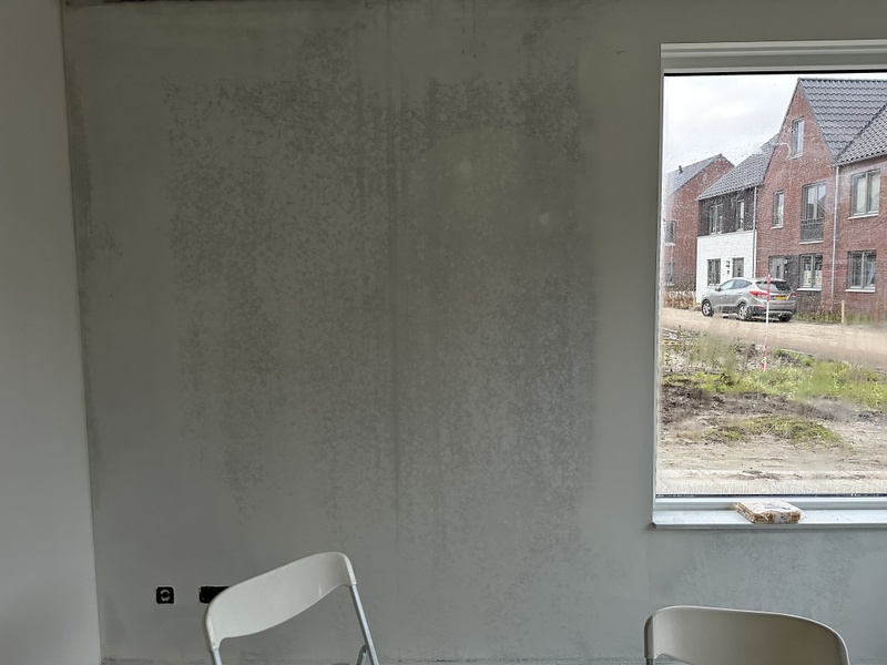

Vandaag de voorschouw gehad met mijn vader voor zijn nieuwe appartement. Alleen maar complimenten voor de bouwer Moeskops). Ik ben vrij kritisch, maar er was vrijwel niets te vinden wat de uitvoerder niet al zelf op zijn lijstje had staan en alleen kleine dingetjes (wat vlekjes, wat slordigheden).
Hij hield zelf een lamp tegen de muur en zei: "ik mag stucwerk niet met strijklicht beoordelen, maar ik doe het toch"...
Alleen in de badkamer zaten twee tegels een beetje scheef (kwamen naar buiten), daf had hij zelf nog niet gezien, maar gaat wel hersteld worden.
Wat fijn om te zien dat het dus ook zo kan.

  • Nano2009
  • Laatst online: 07:24
Nano2009 schreef op woensdag 19 januari 2022 @ 10:15:
Het gaat inderdaad alleen om de tweede verdieping (exclusief de badkamer op deze verdieping, deze wordt wel standaard voorzien van een vloerverwarming die 22c haalt zoals het bouwbesluit voorschrijft). Maar gezien de vraag wat onze plannen zijn met de tweede verdieping, misschien goed om dan meteen de vragenlijst uit de OP door te lopen aangezien dat een goed beeld geeft :)
***members only***
Aangezien wij nog geen start bouw hebben gehad en dus nog niet onze buren hebben ontmoet, hoop ik dat er stiekem wat mensen uit het project hier mee lezen 😊 ik ben benieuwd.
Inmiddels is onze woning opgeleverd en zijn wij flink aan het klussen 😊
Afbeeldingslocatie: https://tweakers.net/i/ckssHfbIFp0H2p11FNt60XDcQSQ=/800x/filters:strip_icc():strip_exif()/f/image/Ggwe4ZVrABacXdFrsdUVA61A.jpg?f=fotoalbum_large
Nu zijn ze bij ons klaar met het dunpleisteren van de (betonnen prefab) muren en vroegen wij ons af of dit er wel dik genoeg op zit.. weet iemand dat hier? De muren worden over een paar weken door hetzelfde bedrijf gespoten. Er komt geen laag dunpleister meer op, er zouden al twee lagen op moeten zitten.
Afbeeldingslocatie: https://tweakers.net/i/Mpcq9k5noDnd8NzyUCvsNG9n1g8=/800x/filters:strip_icc():strip_exif()/f/image/MeEbmIxIUCgP7MWWUUwNP3ld.jpg?f=fotoalbum_large
Afbeeldingslocatie: https://tweakers.net/i/wDrrGO8BejeiUbk6wvo_p3brY5M=/x800/filters:strip_icc():strip_exif()/f/image/cYqEtFHqH52FV20bTLAk8RiJ.jpg?f=fotoalbum_large
[ Voor 7% gewijzigd door Nano2009 op 03-12-2022 12:20 ]
