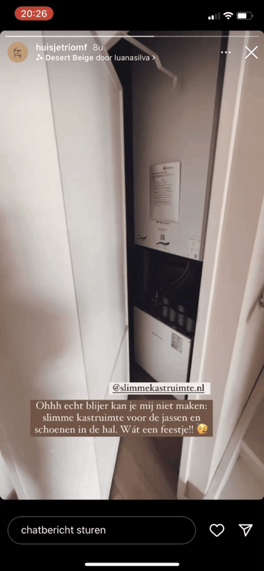

Beste tweakers,
In onze nieuwbouwwoning zitten we met een redelijke smalle hal. Iemand brilliante ideeen om daar alsnog je schoenen en jassen kwijt te kunnen? Het liefst uit het zicht.. echter lijkt elke kast/opberger gewoon wat te breed. De hal zou 115 cm breed moeten worden:
Afbeeldingslocatie: https://tweakers.net/i/rp0lPYBis6xrh2rkB8A9XHlHPjE=/x800/filters:strip_icc():strip_exif()/f/image/DS5exHtGTnLVLrJFon8910vl.jpg?f=fotoalbum_large

Kijk hier eens naar. Afbeeldingslocatie: https://tweakers.net/i/A0E3e7CmCf7Rab6Y07vZZDF1Z6A=/x800/filters:strip_exif()/f/image/vBgrfaPlv9VAw0NMf1sVBf6i.png?f=fotoalbum_large
Afbeeldingslocatie: https://tweakers.net/i/caTLD6LWyM7uZ2bKpAL4uPYTvi4=/x800/filters:strip_exif()/f/image/1numovVFLKAFRWw6sjyOdoBB.png?f=fotoalbum_large

Bedankt voor de tips! Ga ik zeker naar kijken!
