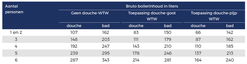

Ik heb een optie gevraagd voor een grote boiler, heb nu standaard 240liter en ze bieden 270liter aan voor het kleine bedrag van €3250…
Lijkt mij belachelijk veel geld?
Ga ik het redden met 240ltr? 2 volwassenen en 2 kinderen. Wel 2 badkamers in het huis (1 bad, 2 douches).

Dat is het probleem met projectbouw. Meerwerk en afwijkingen zijn schreeuwend duur.
V.w.b. water, dat is dus 240L heet water... dat is niet waarmee je direct doucht of baddert. Waar je mee doucht of baddert is een mix van heet en koud water :) is die 240L lauw, dan zul je overwegend die 240L gebruiken omdat je er amper koud water bij mixt en is dus snel op, is die 240 flink heet, dan zul je misschien 80% koud en 20% heet water gebruiken, dan doe je dus veel langer met die 240L... je kunt dus wel wat spelen met die inhoud, afhankelijk van hoe heet je het water stookt... heter stoken is wel weer meer energieverbruik natuurlijk, maar een grotere boiler iets minder warm is ook meer energie, want... meer liters :)

Probeer een douche-wtw te laten plaatsen dan ga je het zeker weten redden als je ook zuinige (regen)douches neemt.
Ik heb 200liter met een bad en 2 douches en 3 kinderen maar geen douche-wtw en het is eigenlijk voor het mooie "net" tekort.
Jij hebt al 20% extra en als je ook nog een douche-wtw kan laten plaatsen zit je snor.

posttoast schreef op donderdag 13 oktober 2022 @ 13:10:
Hier ook de mogelijkheid om van 240 naar 270 liter te gaan (voor € 575). Geen idee of de temperatuur van de boiler in te stellen is, dat ding is geloof ik gekoppeld aan de grondwarmtepomp. Maar voor deze upgrade gaan we sowieso, relatief laag bedrag.
We hebben óók de optie voor een douche-WTW, maar dat kost € 2185 voor een douchegoot-WTW. We hebben 2 badkamers, dus dat tikt wel aan. Tegelijk ga je dit later natuurlijk niet nog "even" doen. Ik heb nog tot 1 december om er over na te denken :X
De douchegoot WTW is niet gelijk aan de douchepijp WTW. Zie ook de Bijlage A van Woningborg.
Afbeeldingslocatie: https://tweakers.net/i/Z_LVXneXIkfV1xguWGDA5bN94hk=/800x/filters:strip_exif()/f/image/rK2epNMGFEb2uuI2wITJTDoq.png?f=fotoalbum_large
Als je deze optie hebt zou ik 'm zeker meenemen. Inbouwen kan eigenlijk alleen in een leidingkoof volgens mij en dat is achteraf een stuk lastiger gok ik. Scheelt je ook de ruimte van een mogelijk extra vat, het vat zelf etc. Vandaar de prijzen zo uiteen lopen voor een vat. Hier is de technische ruimte 1x1 meter, dus moet een extra vat elders komen en moeten ze ook flink wat leidingen trekken. Erg blij mee dus dat de douchepijp WTW standaard is. :) Geeft trouwens wel een extra luikje in de leidingkoof, die er verplicht in moet vanwege onderhoud...

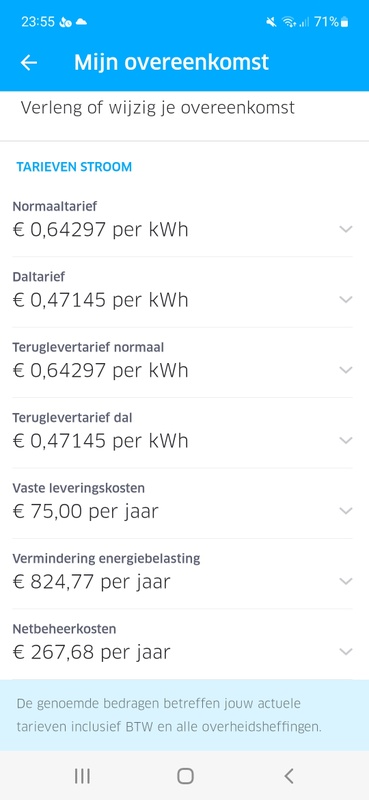

  • Farmerwood
ObiTewodros schreef op zaterdag 15 oktober 2022 @ 14:33:
Waarschijnlijk gaan we ook voor zoveel mogelijk panelen. Maar dat jij met 10 kWp(25 panelen?) Nog steeds 120 euro bij moet betalen vind ik wel veel. Gaat het om een groot huis/huishouden?
Je ziet een - over het hoofd. ;)
Hij krijgt 120 euro per maand terug als ik het zo lees.
Ben wel benieuwd @Blihi waar je momenteel 71 cent krijgt. In januari loopt mijn contract weer af en afgelopen jaar kon ik nergens een interessant contract afsluiten, dus toen maar verlengs bij de huidige leverancier voor weer een jaar en die komt bij lange na die aan die 71 cent.. Ik kom nu TLV van +/- 60 cent tegen bij aanbieders.

  • Blihi
  • Registratie: Juni 2018
  • Laatst online: 16:53
Blihi
Ik krijg 120 euro terug per maand ;) In totaal 34 panelen op 4 strings (drie omvormers). Woning is bijna 200 m2 vloeroppervlak vrijstaand en nog gebouwd met EPC, dus voor BENG.
Farmerwood schreef op zaterdag 15 oktober 2022 @ 14:47:
Bij Innova. Jaarcontract afgesloten net nadat Eneco zijn tarieven verlaagde.

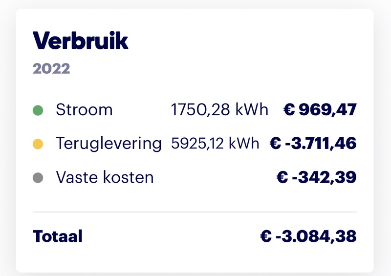

  • Bteq
  • Registratie: Maart 2020
  • Laatst online: 02-09 20:41
Afbeeldingslocatie: https://tweakers.net/i/24uLOfIWgHggGsAEaMEmckePPYk=/x800/filters:strip_icc():strip_exif()/f/image/sho1CTsJkIo8CFfdfvKFZZa7.jpg?f=fotoalbum_large
Afgelopen maart afgesloten tijdens de oplevering van mijn nieuwbouw tussenwoning. (16 zonnepanelen a325 op het zuiden met Alpha Innotec aardwarmtepomp).
Met het salderen (zit op bijna 6 Megawatt opgewekt vanaf februari) is het bijna een schandalig positief verschil (€1900,- terug op dit moment, zal nog wel lager worden) ten opzichte van mensen die nu in een slecht geïsoleerd huis de hoofdprijs betalen.
Ik zit trouwens bij Engie. Redelijke tarieven toch?
[ Voor 39% gewijzigd door Bteq op 16-10-2022 07:33 ]
  • Source90
  • Laatst online: 14:39
Source90
Bteq schreef op zaterdag 15 oktober 2022 @ 23:57:
Met het salderen (zit op bijna 6Megawatt opgewekt vanaf februari) is het bijna een schandalig positief verschil (€1900,- terug op dit moment, zal nog wel lager worden) ten opzichte van mensen die nu in een slecht geïsoleerd huis de hoofdprijs betalen.
Vooral dit inderdaad 🙈
Afbeeldingslocatie: https://tweakers.net/i/uKTIVRkAg2lklvonbczLLAnojts=/800x/filters:strip_icc():strip_exif()/f/image/wT1MM3oOuw1AJl2Ef6WnGK7F.jpg?f=fotoalbum_large
