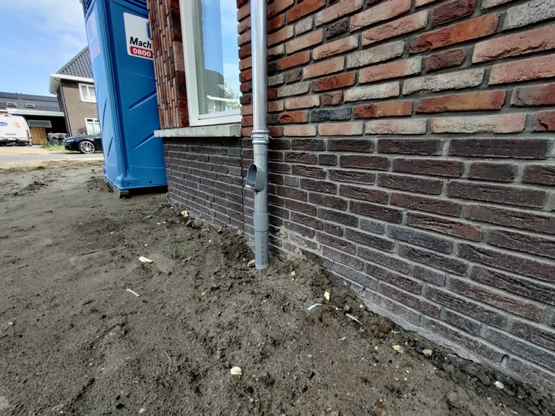

Vandaag even een rondje om ons huis gemaakt nu het kan zonder dat de aannemer ter plaatse is.
Het viel mij op dat de overgang zink op pvc naar mijn idee erg hoog zit.
Zoals het op onderstaande foto staat kijkt de pvc mof boven de bestrating van mijn oprit uit. Wij vinden het niet netjes, maar is dit een valide punt voor de oplevering?
Zink mag niet in de grond dan rot het weg.skate master schreef op zaterdag 17 september 2022 @ 20:58:

Ik mis netjes2x 45 graden bocht, of zitten die al onder het zand?skate master schreef op zaterdag 17 september 2022 @ 20:58:
Het afleveren van zink op deze hoogte is ook nog wel eens vanwege een besparing op 20cm extra buis

De bochtjes 45 graden zitten al onder het zand.Toppe schreef op zondag 18 september 2022 @ 13:54:
Was al bang dat het een verkapte besparing is, ga het straks toch aankaarten samen met de buren.

Kost ze toch weer 2 meter buis dus besparing is het zekerskate master schreef op zondag 18 september 2022 @ 14:00:
