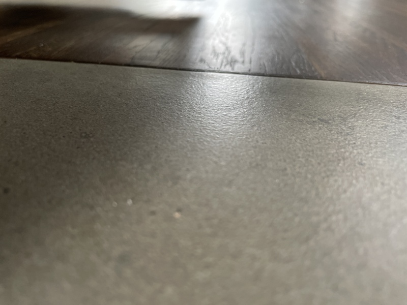

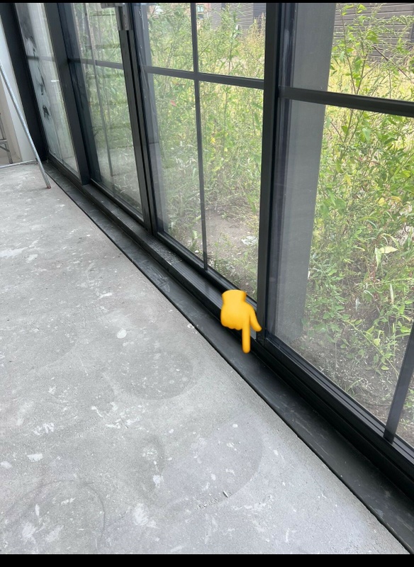

Over 2 weken wordt onze tegelvloer in visgraat gelegd.
Bij de schuifpui hebben we onder een houten balk (zie foto). Deze ligt ongeveer 1 cm hoger dan de vloer.
Als we de tegels door willen leggen (Tegen de schuifpui aan) dan moet de houten balk gebeiteld en daarna vlak geschuurd worden, zodat deze dezelfde hoogte heeft als de vloer anders wordt het voor de tegelzetter heel lastig leggen hebben we begrepen.
Een andere optie is ze leggen de tegels tegen de houten balk aan en werken het af met een alluminium strip .
Zijn er tweakers die hier ook mee te maken hebben gehad? en denken jullie dat het handig is om de tegels over de houtenbalk te leggen of juist niet? We weten ook niet of het later problemen gaat geven, omdat hout meestal nog gaat werken.

Zoals je zelf al zegt: hout gaat werken. Nu is het mogelijk om tegels op hout te leggen. Sterker nog, in de VS doen ze niet anders. Daar leggen ze de tegels op een OSB ondervloer. Je hebt daar een ontkoppelingsmembraan tussen zitten (zoiets als dit: https://www.schlueter.de/ditra.aspx). In dit geval zou je de vloer moeten egaliseren en dan de hele ruimte verleggen met dat membraan.
Het kost een hele boel geld (extra manuren en behoorlijk wat materiaal). Het hout en de egalisé zetten weer anders uit ten opzichte van elkaar. Of je je eraan wil wagen is een tweede. Ik vind die strip eigenlijk wel wat hebben. In jullie geval zou ik dan tegels leggen tot aan die houten strip, uitzetvoeg ertussen en dan eventueel nog afkitten.

Het wordt wel een stofnest met een strip denk ik, vooral als de hoogte tegels niet hetzelfde is als de hoogte van de houten balk.

Wij hebben in de badkamer ook over een houtenbalk heen getegeld, alleen deze lag een paar cm dieper dus opgevuld met fermacell voor een stabielere ondergrond en ge-egaliseerd.
Eerlijk, je dekvloer is niet hoog genoeg aangelegd of je kozijn is verkeerd gesteld. wij hebben kozijnen tot de vloer, en als het goed is zie je een groef in het daadwerkelijke kozijn, die hoort vol te lopen met zandcement en dan heb je de juiste afwerkingshoogte. Dat de stellat zelfs te hoog zit is een fout van de bouwer.

Kitnaad kan ook prima, hoewel dit hout niet echt werkt.Afbeeldingslocatie: https://tweakers.net/i/QONeSwjTD3gR_n5sl0_ja5AD4zs=/800x/filters:strip_icc():strip_exif()/f/image/LjyHGsLP0MrSzzG93jMtP2R3.jpg?f=fotoalbum_large
(Je hebt nog ruimte om het hout op te hogen tot tegelhoogte)
